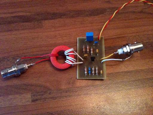

Ist es eine Anpassung wenn ich einen Ringkern nehme, auf der Seite der
Antenne eine Windung und auf der Seite zum Verstärker 12 Windungen
mache?
Dann hab ich ja eine Transformation gemacht, von 50 auf 7200 Ohm oder
lieg ich da falsch?

> Ringkern
Genau diese Transformation ergibt Anpassung.
mit 1 : 12 bekommt man dann die 12/2 fache Eingangsspannung an 7 kOhm
(1/2 wg. Leistungsanpassung) als an 50 Ohm.
Wegen der Wicklungskapazität usw. ist allerdings der Frequenzbereich des
Trafo eingeschränkt.

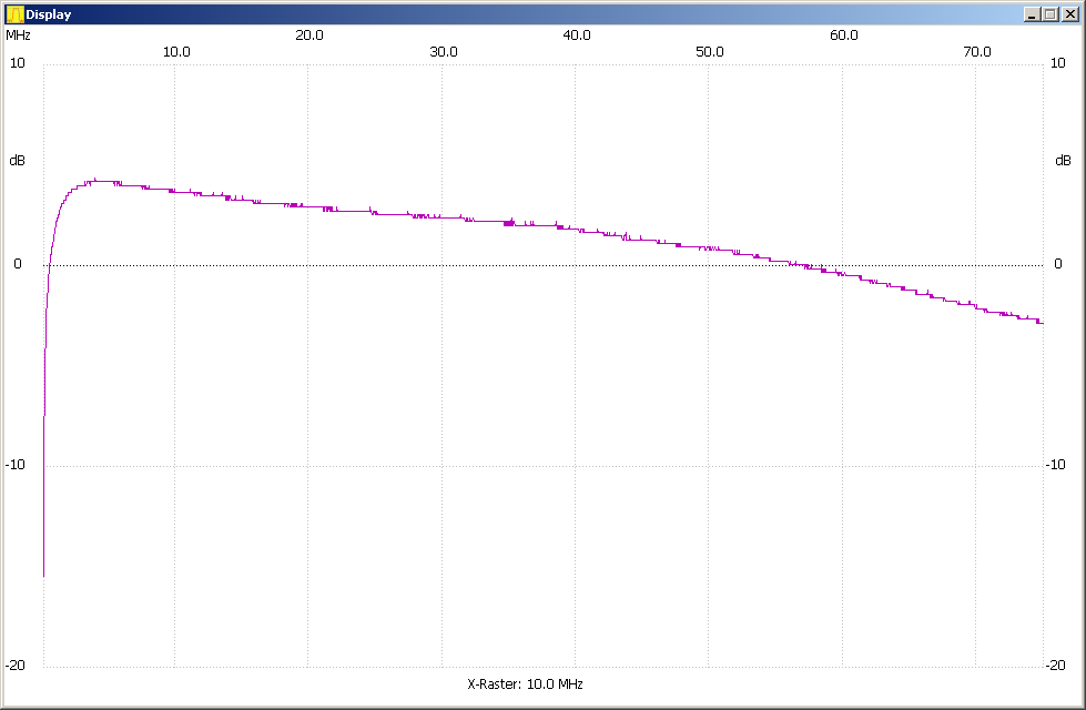

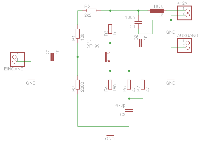

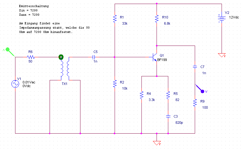

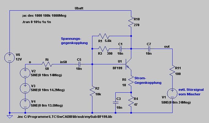

von Andreas R. (blackpuma)
Ich habe jetzt mal eine Schaltung simuliert. Passt die Anpassung von 50
Ohm des Kabels auf 7200 Ohm (Eingangsimpedanz der Emitterschaltung) so?
Ich kann leider kein Windungsverhältnis angeben also habe ich auf der
Primärseite 1u und auf der Sekundärseite 12u angegeben. Wird aber nicht
ganz stimmen.

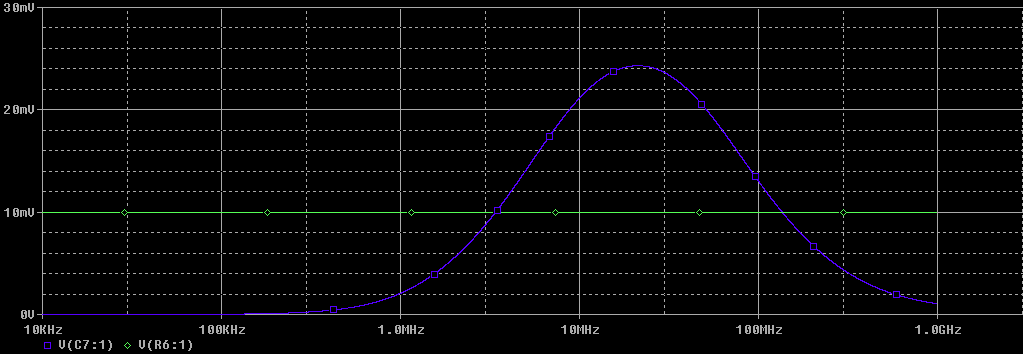

Im zweiten Bild sieht man den Frequenzgang. Welche sind denn die
Frequenzbestimmenden Teile dabei damit ich die Frequenz Richtung 14 MHz
bringe?
BG
Andreas
von Jens G. (jensig)
Also eigentlich bewirken C3, C5 und TX1 ein Hochpaßverhalten. Allerdings
wird die obere fg vom Q1+R10 bestimmt (R10 zu hochohmig für höhere fg),
und sicherlich auch vom TX1. Bei letzterem kommts auf das Kernmaterial
an, was er da mitmacht (Verluste), während dessen untere fg von dessen
magn. Sättigung abhängt.
von B e r n d W. (smiley46)
Hallo  Andreas,
wie kommst Du auf 7,2k Eingangswiderstand?
Bei mir hat er simuliert Rin=2,9k. 14 Mhz sind kein NF mehr. Dein
Verstärker hat keine Verstärkung, sondern dämpft mit 4dB. Alles ist zu
hochohmig ausgelegt und der Ruhestrom ist viel zu niedrig -> das
kleinste Signal übersteuert ihn.
Gruß, Bernd

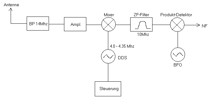

Dürften wir etwas mehr über Dein aktuelles Konzept erfahren? Du
schreibst über deinen DDS, das 14Mhz Filter usw. aber wie ist das
geplant und was hast Du schon fertig. Welche Art von Mixer planst Du zu
verwenden. Davon hängt dann ab, wie der Verstärker bemessen werden
sollte.
Hängst du z.B. den SA612 dahinter, würde ich keinen zusätzlichen
Verstärker verwenden, da dieser das Signal schon selbst um 17dB anhebt
und leicht übersteuert werden kann.
Kommt ein Dioden-Ringmischer dran, dann solltest Du mit 7~15dB
verstärken und auf Rückwärtsdämpfung achten, damit Du die DDS-Frequenz
und andere Mischprodukte nicht über die Antenne abstrahlst.
Gibt es schon ein ZF-Filter und mit wieviel Dampfung rechnest Du dafür?
Diese Dämpfung könnte evtl. bei obigem Vorverstärker gleich einberechnet
werden.
Möchtest Du den Empfänger möglichst einfach halten oder soll er
Qualitativ nahezu mit kommerziellen mithalten können?
Bernd
@All:
Mir geht es wie bei vielen Dingen die ich hier im Forum frage nicht um
die Lösung an sich sonder ich möchte das was sich dabei abspielt auch
verstehen.
Ich habe eine Antenne (Vertikal Lamda/4). Diese hat eine Impedanz von 36
Ohm. Daran hängt ein 50 Ohm Koaxkabel. Das geht weiter auf einen
Bandpass. Wie diese berechnet werden verstehe ich inzwischen mit der
Impedanzanpassung usw. Dann habe ich einen Direktmischempfänger mit
einem SA612 gebaut. Verstehe ich auch soweit. Das einzige was ich aber
höre sind digitale Betriebsarten und diese nur ganz leise. Sprache ist
teilweise zwar erkennen aber verstehen kann ich gar nichts.
Deshalb wollte ich es einfach mit einem Verstärker versuchen das Signal
anzuheben. Dabei sind bei mir eben Fragen aufgetreten.
* Wieso Leistungsanpassung?
* Wie kann Leistungsanpassung umgesetzt werden?
* Wieso empfange ich mit meinem Verstärker russische Radiosender? g
* Wird die Basisschaltung noch verwendet?
* Worauf muss ich achten wenn ich einen Verstärker bauen will?
* Lässt sich ein Verstärker in Emitterschaltung mit 50 Ohm Eingang und
Ausgang realisieren?

Ich hatte Gestern mal Zeit den Verstärker aufzubauen und zu testen. Im
ersten Bild (schaltung) ist die Schaltung zu sehen mit den Werten. Im
zweiten die Aufgenommene Kurve mit dem Bandpass (Bandpass). Orange ist
dabei die Kurve mit Verstärker und Violett ist die Kurve ohne
Verstärker.
Im Bild amp ist die Kurve des Verstärkers alleine zu sehen. img zeigt
den Aufbau und die Anpassung am Eingang.

Deine orange Kurve vermittelt, dass Deine Schaltung ca. 2 dB Verstärkung
macht und dies auch nur in der Bandmitte. Dein Bandpass + Verstärker
sollten jedoch mindestens 15 bis 20 dB machen. Da der Ausgang nicht mit
50 Ohm belastet wurde, kann über die Leistungsverstärkung kein Aussage
gemacht werden.
Den Anpasstrafo von 2/7 Windung könntest Du verbesser, wenn die primäre
und sekundäre Wicklung verdrillst. Die erhöht die Kopplung und könnte
etwas zur Gainanhebung beitragen.

Deine Schaltung funktioniert jetzt im Prinzip, dein Kollektorwiderstand
erscheint mir noch zu hochohmig und der Ruhestrom mit 5mA zu niedrig.
Der Arbeitspunkt am Kollektor sollte bei ca. der halben Betriebsspannung
(6V) liegen, was bei Dir jetzt einigermaßen passt.
Mein Schaltungsvorschlag zum rumspielen:
Der Eingangswiderstand
wird hauptsächlich beeinflußt von R1, R3 und R5. V(in) muß gegenüber
V(o) die Hälfte betragen.
Der Ausgangswiderstand
wird beeinflußt durch R5, R10 und dem Arbeitspunkt des Transistors. Für
50 Ohm Ausgangswiderstand wäre ein Ruestrom von ~ 50mA notwendig oder
ein Ausgangsübertrager. Ich selbst habe deshalb für mich beschlossen,
meine Geräte intern in 100 Ohm auszuführen.
Die Verstärkung
kann mit R1, R3, R5 und R10 variiert werden. Denk daran, die Spannung
V(in) ist die Eingangsspannung, nicht jene direkt an der Signalquelle.
Die Änderung eines Bauteiles wirkt sich üblicherweise auf mehrere
Eigenschaften der Schaltung aus. Nach jeder Änderung (außer R3) erst den
Arbeitspunkt kontrollieren.
Übersteuern kannst Du den Verstärker mit einem Eingangssignal an V(in)
von > 400mV eff. Sieh Dir dazu auch das Spektrum des Ausgangssignals an.
Vor allem der Betrag der 2. Oberwelle (42Mhz) steigt stark an.
Kreuzmodulation
Beaufschlage die Schaltung mit 2 unterschiedlichen Frequenzen gleicher
Amplitude, z.B. 10mV, und laß Dir das Spektrum anzeigen. Erhöhe die
Amplitude auf 100mV. In welchem Abstand bilden sich Mischprodukte und
wie ändern sie sich mit der Amplitude. Könnten sie Dein Nutzsignal
stören?
Rückwirkung
Beaufschlage den Ausgang des Verstärkers mit einer Oszillatorfrequenz.
Schau Dir den Peak bei V(in) an. Falls zu viel zur Antenne zurückwirkt,
wirst du unbeabsichtigt zum Störer. Erlaubt wären 5nW = -53dBm an der
Antenne,  was bei 50 Ohm 0,5 mV entsprechen würde.
Gruß, Bernd
