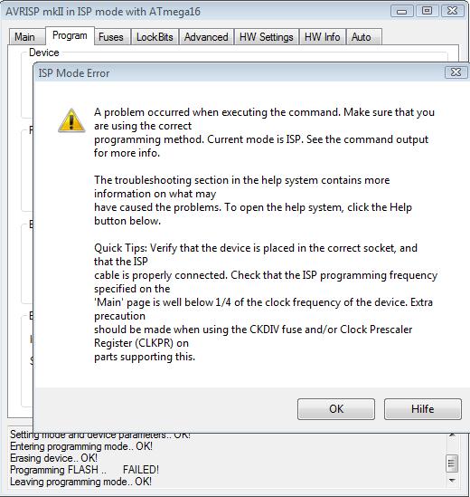

Hallo Forum, ich bin Anfänger im µC Bereich und habe gerade Probleme mit einem ATmega16. Zur Hardware: USB-AVR-ISP von ullihome.de (als AVRISP mkII) Laptop mit Windows Vista Ultimate 64bit Steckbrett mit ATmega16 (natürlich mit entsprechender Spannungsversorgung) Ich betreibe den µC mit dem internen Oszillator. Ich kann den Flash-Speicher auslesen und auch Fuses setzen und nichtsetzen (am JTAG-Fuse ausprobiert). Nur beim Schreiben des Flashes bekomme ich eine Fehlermeldung (siehe Anhang) Die Commandline sagt folgendes: "Getting isp parameter.. SD=0x06 .. OKOK Reading FLASH input file.. OK Setting mode and device parameters.. OK! Entering programming mode.. OK! Erasing device.. OK! Programming FLASH .. FAILED! Leaving programming mode.. OK!" Ein absenken der ISP Frequenz habe ich schon probiert von 250 bis 5 kHz und immer der gleiche Fehler. Kann es mit Vista 64 zusammenhängen? Tur mit leid, dass ich das Bild zweimal angehängt habe, aber ich weiß nicht so recht wie ich Anhänge wieder lösche. Grüße, Julian

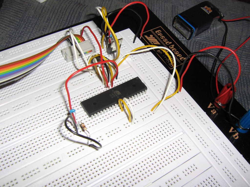

>Steckbrett mit ATmega16 (natürlich mit entsprechender >Spannungsversorgung) Mach ein Foto vom Steckbrett.

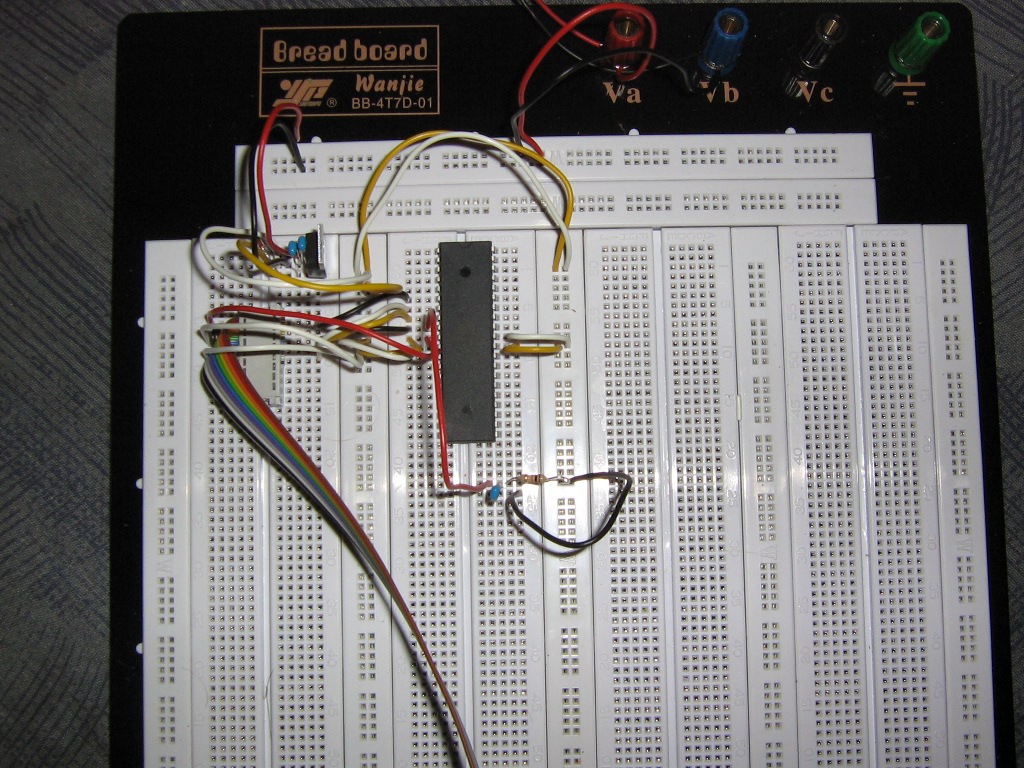

Hallo, ja die Signature-Bytes lassen sich lesen. "0x1E 0x94 0x03" Ich hoffe die Bilder helfen. Die Kondensatoren sind alle drei 100nF. Der Widerstand an Reset ist ein 10k Widerstand. Spannungsregler ist ein A7805 und die Diode, die antiparallel dazugeschaltet ist ist eine 1n 4148. RxD und TxD vom Programmer sind auf GND gesetzt. Ich habe bereits alle Kontakte ab Sockel auf dem Programmer bis zum Pin am µC auf durchgang und richtigen Anschluss geprüft. Gruß, Julian

Ich sehe keine Abblock-Kondensatoren am Controller. Hier gehören rechts und links direkt an die Versorgungs-Pins je 1 Kondensator dran. Die Kondis beim Spannungsregler sind hier nicht ausreichend. Am Eingang des Spannungsreglers sollte auch ein grösserer Elko sein (ca. 47uF); er puffert die Batterie. Wie lang ist das ISP-Kabel?

Hi Mach mal 100nF-Keramik-Kondensatoren zwischen VCC und GND. Möglichst nah an den Pins. Wie groß ist der Pull-Up-Widerstand am Reset? MfG Spess

Hallo, AVRuser schrieb: > Ich sehe keine Abblock-Kondensatoren am Controller. Hier gehören rechts > und links direkt an die Versorgungs-Pins je 1 Kondensator dran. Die > Kondis beim Spannungsregler sind hier nicht ausreichend. > > Am Eingang des Spannungsreglers sollte auch ein grösserer Elko sein (ca. > 47uF); er puffert die Batterie. erledigt! Brachte aber keine Besserung. > Wie lang ist das ISP-Kabel? ca. 40cm Gruß, Julian

Ich sehe, daß Du eine 9 Volt-Blockbakterie als Spannungsquelle benutzt. Diese Biester haben einen verhältnismäßig großen Innenwiderstand. Beim Beschreiben des Flash zieht der Kontroller einen höheren Strom als im "Normalbetrieb". Es ist möglich, daß die 5 Volt nach dem Regler beim Flashen "in die Knie gehen". (Bevor jetzt das große Genöle einsetzt: Den gleichen Effekt habe ich selbst schon erlebt und konnte mittels Oszillograph den Hieb auf der Betriebsspannung als Verursacher festnageln) MfG Paul
Hallo, Paul Baumann schrieb: > Ich sehe, daß Du eine 9 Volt-Blockbakterie als Spannungsquelle benutzt. > Diese Biester haben einen verhältnismäßig großen Innenwiderstand. > Beim Beschreiben des Flash zieht der Kontroller einen höheren Strom als > im "Normalbetrieb". Es ist möglich, daß die 5 Volt nach dem Regler beim > Flashen "in die Knie gehen". Ich habe gerade mit einem Multimeter nachgemessen. Die Spannung belibt konstant bei 4,94 V. Oder sind Stromspitezn gemeint, sodass das Multimeter evtl. zu träge sein könnte? Grüße, Julian

Hi, vermutlich hast du auf deinem Programmer auch einen Jumper der die +5V vom USB mit auf den Wannenstecker verbindet. Ist der gesteckt ? Ich kann gerade nicht sehen ob du den Pin 6 (glaub ich zumindest) vom Wannenstecker auf VCC gelegt hast. Falls es so ist, trenn das mal. Falls es dann noch nicht geht, versuch doch mal die Schaltung über den ISP mit Spannung zu versorgen. Gruß Florian
Florian D. schrieb: > Hi, > > vermutlich hast du auf deinem Programmer auch einen Jumper der > die +5V vom USB mit auf den Wannenstecker verbindet. > Ist der gesteckt ? Ich kann gerade nicht sehen ob du den Pin 6 (glaub > ich zumindest) vom Wannenstecker auf VCC gelegt hast. Falls es so ist, > trenn das mal. Falls es dann noch nicht geht, versuch doch mal die > Schaltung über den ISP mit Spannung zu versorgen. > > Gruß Florian Hallo, der Jumper war nicht gesetzt. Ich hatte Pin 6 auf VCC gelegt. Weder das trennen noch das Versorgen der Schaltung über den ISP brachte einen Erfolg. ich werde den Programmer heute Nachmittag noch auf Funktion testen (Mit einem PC und einer Schaltung die mit einem baugleichen Programmer funktioniert). Aber Danke schonmal für die viele Hilfe. Grüße, Julian
Hallo, Problem ist gelöst. Es lag ein Problem mit der Firmware des Programmers vor. Ich verwende jetzt die STK500 Firmware und es funktioniert ohne Probleme. Danke für die viele Hilfe. Grüße, Julian
