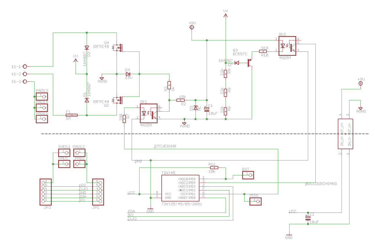

ich möchte gerne einen mikrocontrollergesteuerten
Mehrkanal-Phasenabschnittsdimmer bauen.
Ich kenne mich zwar gut mit Mikrocontrollern und Programmierung aus,
aber leider mit Elektrotechnik nicht soo super.

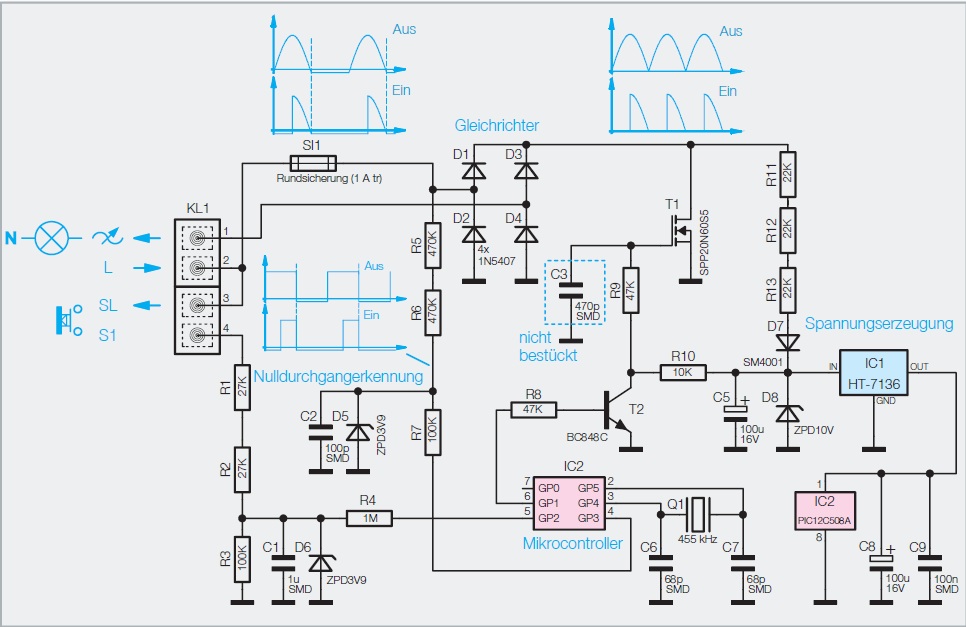

Im Anhang befindet sich die Schaltung zum Dimmer von ELV (DI200AB) die
im Prinzip macht was ich will, nur für einen Kanal.
Ich wollte die Schaltung als Vorlage nehmen, nur bin ich mir nicht
sicher wie ich sie erweitern kann.
Ich bin verwirrt weil der Ground ja letztendlich gegenüber dem
Nullleiter auch eine Spannung aufbaut, die auch vom Verbraucher abhängt
wenn ich das richtig sehe. Wenn ich jetzt mehrere verschiedene
Verbraucher unterschiedlich dimmen will möchte ich aber nicht für jeden
einen einzelnen µC mit eigenem Ground haben...
Hoffentlich kann mir ein Elektrotechniker hier aushelfen ;)

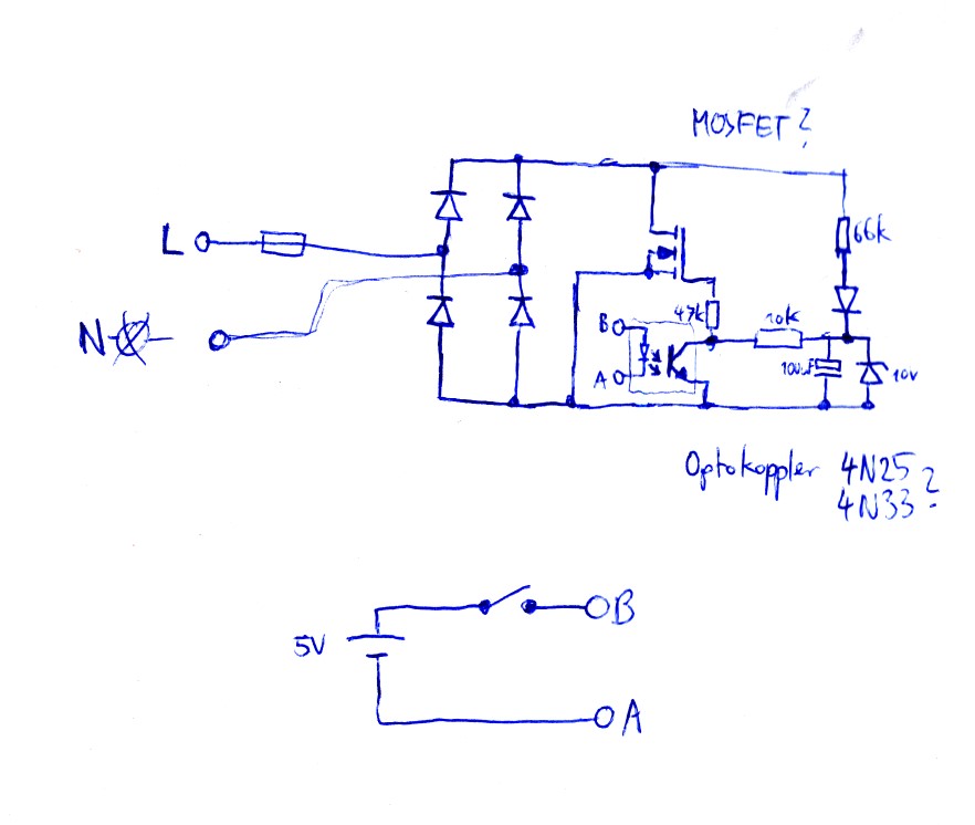

von Philipp F. (nerdture)

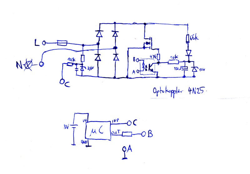

ich habe mir nun überlegt das mit einem Optokoppler zu machen.
Kann ich dafür den 4N25 verwenden wie eingezeichnet?
Welcher MOSFET ist geeignet? Ich würde gerne einen nicht so teuren
nehmen. Es reicht, wenn die Schaltung 200W schalten kann. Würde ein
"MOSFET N-Ch TO-247AC 600V 11A" reichen?
Schonmal vielen Dank für eure Hilfe

von Jörg S. (joerg-s)
Vorwiderstand sollte noch mit rein :)
>Würde ein "MOSFET N-Ch TO-247AC 600V 11A" reichen?
Genauer Typ wäre nicht schlecht. Grundsätzlich geht es aber auch mit
anderen MOSFETs.
>Die Nulldurchgangserkennung ist nicht das problem,...
Du willst eine gemeinsame Nulldurchgangserkennung nachen? Das könnte
u.U. problematisch werden.

Da steht was von 11 Ampere maximum, und das sind wenn ich mich nicht
täusche bei 220V über 2000 Watt, warum hat ELV den MOSFET mit 20 Ampere
so überdimensioniert und trotzdem 200 Watt drangeschrieben?
>> anderen MOSFETs.
> Das ist der den ich meinte:
http://www.reichelt.de/?ACTION=3;GROUP=A164;GROUPID=2893;ARTICLE=8818;SID=26NtxTaawQARoAADtlcTEb801808aa69980c3ded88adc2a95830d
> (IRFPC50)
Weil das nicht UND sondern ODER ist :) Der kann ja nicht 11A bei Uds
600V aushalten. Der kann 600V aushalten und bei viel viel weniger
Spannung 11A schalten.
Komplett an (Uds sehr klein, I sehr groß) und komplett aus (Uds sehr
hoch, I = 0) ist also überhaupt kein Problem. Problematisch ist der
Schaltaugenblick. Der MOSFET wird bei der ELV Schaltung absichtlich
verhältnismässig langsam geschaltet. Das sorgt dafür das es keine
Störungen auf dem Netz gibt, hat aber den Nachteil das der MOSFET in
Bereiche kommt wo Uds recht hoch ist und auch einiges an Strom fliesst.
Folge: Verlusstleistung im MOSFET. Wobei bei der ELV Schaltung die
Dioden eher das Problem in Sachen Verlusstleistung sind.
Genau den IRFPC50 hab ich übrigens auch schon mal in so einer
Dimmerschaltung benutzt :) Der ist OK.

Hmm... das heißt ich komme nicht drumherum für jeden Kanal einen eigenen
Controller einzusetzen? Ich hatte gehofft das geht einfacher...
Und warum heizen sich nun bei dir die Dioden auf und beim DI200AB nicht?
Ich habe noch eine Idee. Kann ich nicht für jeden Kanal einen Eingang am
controller zur nulldurchgangserkennung nehmen und einen ausgang zur
mosfet steuerung. Also jeder Kanal im Prinzip wie im Anhang
PS: Oh da muss natürlich noch ein Optokoppler zwischen µC und den
C-Anschluss aber dann müssts passen oder?
So könnte es gehen, ja.
Ja.

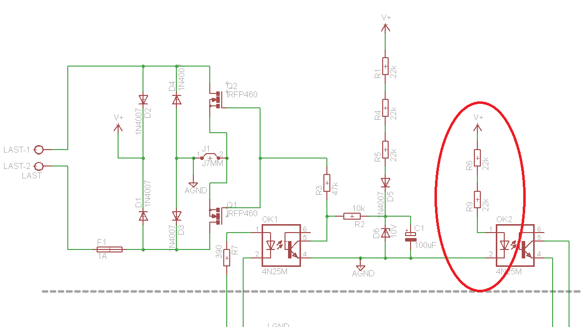

Also ich habe mich nun für die zwei-MOSFET Lösung entschieden, ich denke
du wirst schon einen guten Grund gehabt haben, das so zu machen ;)
Ich wär dir super dankbar wenn du dir kurz meinen Schaltungsentwurf im
Anhang anschauen könntest.
Kann ich den "billig"-mosfet "IRFP 460" nehmen?
vielen dank für deine Hilfe!
>Wie sehe ich welcher MOSFET geeignet ist, bzw warum sollte man den teuren
>verbauen?
Ich hab den teuren vor allem genommen weil er im TO220 Gehäuse war.
Größere hätte ich nicht unter gebracht.
Wichtig ist vor allem die maximal zulässige Spannung und der RDSON.
Dioden / 2MOSFETs:
>Genrell wäre es denke ich günstiger nur einen MOSFET zu verbauen, aber
>du hast dich ja für die antiserielle Schaltung entschieden. Kanns du mir
>das empfehlen?
Die Dioden habe nun mal eine höhere Durchlasspannung als MOSFETs.
Zwangsläufig fällt hier also mehr Leistung ab. Man kann Schottky Dioden
nehmen, dann wird's schon mal besser, aber halt nicht so gut wie ein
MOSFET.
Sehr geringe Wärmeentwicklung war bei mir wichtig weil es halt recht
kompakt gebaut ist. Wenn man mehr Platz hat, hat man in der Hinsicht
mehr Möglichkeiten.
>Und brauche ich da nicht noch ne Diode über jedem MOSFET?
Nein. Bauartbedingt haben sie ja eh eine Diode drin.
Probier in aus. Wenn er zu warm wird, brauchst du einen besseren. Aber
ich denke der wird schon gehen.
Sieht soweit OK aus, würde ich sagen. Anstatt der 5407 kann man
natürlich jetzt kleinere Dioden rein machen.

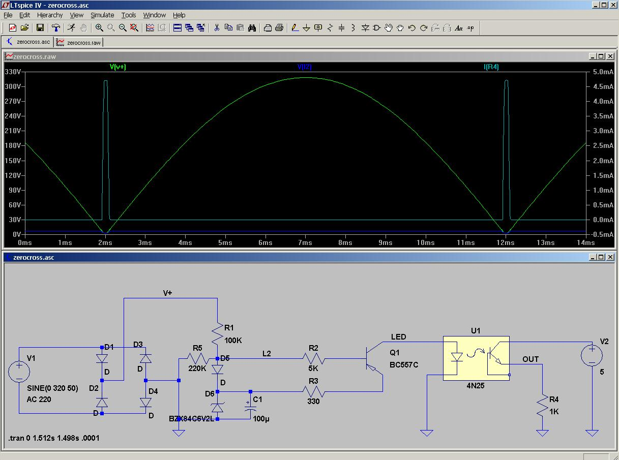

von Helmut (Gast)
R6 sollte in min. 3 Widerstände aufgeteilt werden.
Einer hält die Spannung nicht aus (Spannungsfestigkeit).
Den Drainwiderstand würde ich kleine machen.
Der OK Zerocrosse bekommt keinen eigenen Arbeitswiderstand?
Ansonsten schau dir mal die 2-Kanal Freebus Dimmerschaltung an ;-)
Gruß Helmut
µC interner Pull-Up?
Jo so hatte ich es vor ;)
Und am Drain habe ich doch kein Widerstand..? Meinst du die am Gate? Ich
habe mich da an der ELV Schaltung orientiert... Keine ahnung ob man die
besser kleiner wählen sollte. Wenn ja, sag mir am besten wie ich die
Werte bestimme.

Den R6 habe ich jetzt zweigeteilt, ich denke das müsste reichen oder?
Danke für den Tipp mit der Spannungsfestigkeit ;)
Die Werte der Vorwiderstände habe ich auch angepasst die waren irgendwie
Mist...
Also R6 ist jetzt 2x22k=44k und R7 = 390 Ohm

Genau den würde ich auch eher so lassen wie er ist. Der Sinn ist ja
gerade das der Transistor NICHT so schnell schaltet um Störungen bei
nicht Ohmschen Lasten zu verhindern. Der Dimmer hat ja sonst keine
Filter o.ä.
Der DI300 hatte ja sogar noch einen C am Gate.
Bisher habt ihr von meiner Schaltung ja nur den 230V Teil gesehen ;)
Der andere Teil wird Tastereingänge für normale Einbaulichtschalter,
einen Ethernet-Controller (für einen mini-webserver) und einen
Funkempfänger, der mit dem ELV FS20 Funkset kompatibel ist beinhalten.
So kann man dann auch verschiedene Dimm-Programme einstellen und auf
Schalter und Tasten der Fernbedienung legen ;)

Ich würde die netzseitige Versorgungsspannung eher mit einem Kondi
reinschleifen als mit Widerständen. Die braten doch schon erheblich rum
bei dem Strom.
Thor
von Alex S. (thor368)
Tach nochmal. Die Schaltung oben hat einen Fehler. Der Kondensator wird
zwar mit der positiven Halbwelle geladen aber nicht wieder entladen.
Es ist echt zum Verrückt werden. Entweder die Bodydiode stört, weil sie
überhaupt leitet oder man wünscht sich, dass man sie gleich durch ein
Stück Draht ersetzten könnte.
Naja, die Lösung liegt darin, die gesammte Treiberstufe zu entkoppeln.
Sprich zwei Kondis. Dann Grätzbrücke und sieben fertig.
Die Simulation zeigt ein einfaches 1:10 PWM mit 10ms Periode. In grün
die Spannung an den Gates. In blau das Eingangssignal des Optos.
Thor
vllt kannst du mir kurz sagen welche Widerstände du meinst. Die 3 mal
22k?
Da fließen doch nur ein paar Milliampere allerhöchstens, selbst wenn die
direkt L und N kurzschließen würden oder sehe ich das falsch?
phil
von Helmut (Gast)
Schadet es denn was?
Lass den Elko schön geladen, dann hast du auch keine synchronen
"Schwingungen" am Gate.
Die "Synchronität" dh. das Ansteuern der Fet's soll der Prozessor
machen.
@Phillip
> 22k?
Das siehst du genau richtig. Im Schnitt fließen da 3,5mA. Aber an den
Teilen fällt 220V ab! Das sind mehr als ein 3/4Watt. Das ist absolut
betrachtet nicht viel und es gibt auch drei Stück die sich die Last
teilen. Eure letzte Schaltung ist absolut funktionstüchtig. Meine war
nur als Verbesserungsvorschlag gedacht.
@Hellmut
> machen.
Ich bezog mich auf den Kopplungskondi. In meinem letzten Plan sind es
zwei: C1 und C4. Der Siebelko ist grade dazu da um den ripple
abzusaugen. Damit die Saft pumpen können, müssen die entkoppelten
Elektroden auch wieder entladen werden. Macht man das nicht, gibt es
beim Aufstarten der Schaltung eine Halbwelle Saft und dann nie wieder
was.
Im letzten Plan habe ich noch die 56Ohm Pulsbremsen vergessen. Die
sollte man noch vor die Kopplungskondis setzen. Beispiel zeigt mein
vorletzter Plan.
Thor
> Desshalb kann man auch mit 220V²/66.000kOhm die Effektivleistung
> auf 0,733W gesammt bestimmen.
Das ist doch sogut wie nichts oder? Wie hat ELV sich dass denn gedacht?
Die betreiben daran sogar noch einen Mikrocontroller...
(Siehe ELV Schaltung zu DI200AB)
Und so könnts aussehen.
Man kann dann an die Hauptplatine mehrere davon aneinander stecken
von Helmut (Gast)
Die Brücke könnte auch noch weg, aber darauf kommt's nicht an.
Könnte was werden.
Willst du nebeeinander stecken?
Einen kleinen Controller? Über RS232?
Gruß Helmut

Ähm... Habe gerade nochmal gerechnet wegen der Vorwiderstände am
Optokoppler...
Ich hatte da 2x22k vorgesehen. Über denen fallen aber ca bis zu 320V ab,
weil für die Diode bleiben ja nur 1.3Volt. Es sollen 10mA durch die
Diode fließen laut Datenblatt. Aber 10mA durch die Widerstände heißt ca
3 Watt oder? Und ein Metallschichtwiderstand hält etwa 0,5 Watt aus...
Wie kann ich das Problem lösen um den Optokoppler anzusteuern?
von Helmut (Gast)
Nimm 3 Widerstände a 22k und rechne nicht nach Datenblatt.
Schau bei ELV
http://www.elv-downloads.de/Assets/Produkte/8/858/85829/Downloads/85829_DI200AB_KM_UM.pdf
Da läuft das ganze Netzteil so, und es wird wohl auch halten.
Du hast ja nicht immer 310Volt.
Du kannst ja auch 4 Widerstände routen, mußt ja nicht so bestücken.
In der ELV Schaltung haben die ja keinen Optokoppler (siehe meine
Schaltung im Anhang).
Ich will ja dass die Optokoppler-Diode quasi die ganze Zeit an ist,
außer kurz beim Nulldurchgang.
Damit die an ist, braucht sie nach Datenblatt 1.15V und 10mA.
Durch die Widerstände fließt ja der gleiche Strom, also bräuchte ich
eigentlich bei 310 Volt 33k Ohm.
Du meinst ich soll einfach 3x22k nehmen. Leuchtet die LED im OK dann
überhaupt?
Gibt es eigtl eine elegantere Lösung ohne soviel Verlustleistung den OK
an der gleichgerichteten Netzspannung zu betreiben?

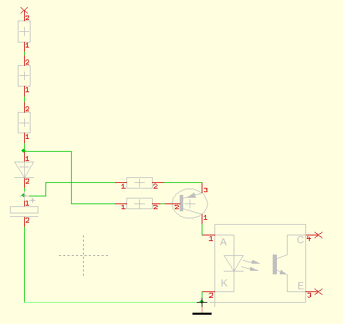

von Helmut (Gast)
Da schmeiß ich mal was in den Raum:
von Helmut (Gast)
Z-Diode aus dem Schaltplan ist nicht mitgekommen, aber du erkennst dein
Netzteil für die Fet-Ansteuerung?
Ah cool :) Habe auch eben darüber nachgedacht obs nicht mit einem
Transistor geht.
Wenn ich den OK aber auch noch aus dem Kondensator versorge mit 10mA
müsste der Kondensator wahrscheinlich eine höhere Kapazität haben.
Ich habe deine schaltung noch nicht ganz durchschaut.
Ist es so, dass wenn die Netzspannung unter 10V ist, der OK an ist und
sonst (also die meiste Zeit) aus? Das wäre optimal..
von Helmut (Gast)
Na, du hast die Schaltung durchschaut.
Wenn die Netzspannung gegen "Null" geht, wird der Optokoppler Strom
ziehen.
Dazu kommt, dass die Fetschaltung in diesem Zeitpunkt eigentlich keine
Ansteuerung benötigt, ist ja sowieso keine Spannung da.
Insofern kostest du die Spannungserzeugung gut aus: Zerocross -> Strom
wenn die Fets es nicht brauchen....Zerocross, kein Strom wenn die Fet
Strom brauchen.
Du muß es nur in deinem µC-Programm verarbeiten.

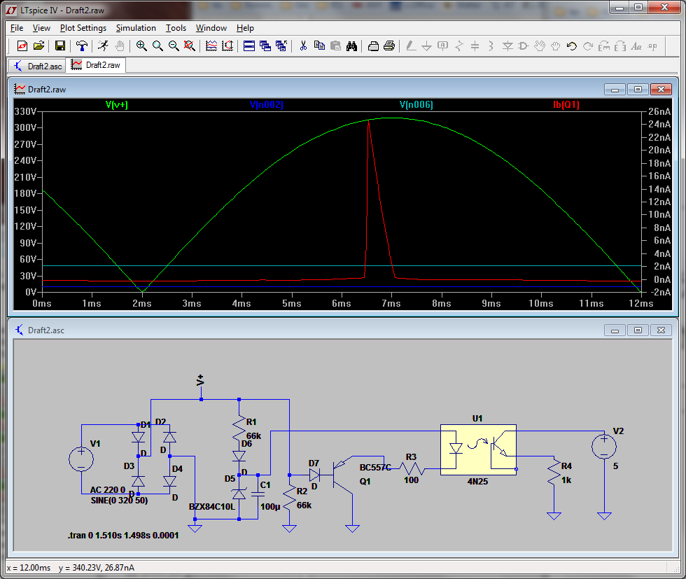

Ich habe mich mal in LTspice versucht und sowohl die Schaltung von
Helmut nachgebaut, als auch die aus dem vorigen Beitrag.
Bei beidem scheint nichts gescheites rauszukommen, aber ich verstehe
nicht warum..
Im ersten Bild sind die rote und blaue Kurve die Spannungen vor und
hinter der Diode (D6). Es gibt hier nur eine Differenz von weniger als
einem Volt.. wieso? Das grüne ist der Basisstrom...
Im zweiten Bild ist auch nur ein ganz geringer Basisstrom und zu einem
merkwürdigen Zeitpunkt...

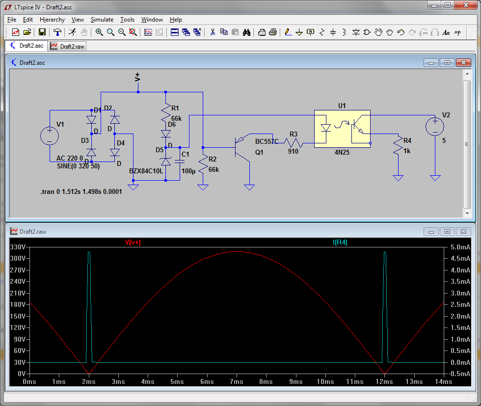

Die Diode vor der Basis in der zweiten Schaltung war falschherum.
Nun geht es :))
Die erste Schaltung bekomme ich leider nicht zum Laufen...

schafft das der 168er vom Timing ganz gut, obwohl ich zunächst da die
meisten Bedenken hatte.
2. Zero Cross (Vor-)Widerstand ist bei mir rein ohmsch ohne
C-Blindanteil um Phasenverschiebung zu vermeiden (o.k. etwas mehr
Verbrauch, aber dafür ist ein 100nF/X2 auch nicht wirklich klein).
3. Beim MOSFet hat sich ELV schon was gedacht: Der RDSon des SPP ist
wirklich sehr klein. Obwohl nur 190mOhm wird mir der bei 100W Last schon
etwas warm. Im Layoutvorschlag von Philipp F. würde ich dann doch ein
bisschen Platz für das schwarzeloxierte ALU vorsehen. Eine anderer
MOSFET ist von der Datenkombination Umax/Imax/Ptot/RDSon/TTL sicher
nicht besser.
Für Nennung billigerer Vergleichstypen im TO220 zum SPP20N60S5 wäre ich
auch dankbar (bei RDSon <190mOhm).
4. Übrigens hat sich ELV den C3 am Source des DI200AB, der wohl den
Schaltvorgang langsam und sauberer machen sollte in der Bestückung wohl
gespart. Nachdem mein Leistungsteil ähnlich ist, glaube ich jetzt auch
zu wissen warum.
Vielleicht hilft das ja bei der weiteren Gestaltung
...Andreas
Also hier nochmal mein Resultat.
Ich denke so werde ich es nun endlich aufbauen.
Das mit dem Transistor gefällt mir besser als alles zu verbraten.
Aber ich denke der IRFP460 MOSFET kann bleiben. Der hat ein RDSon von
0,27 Ohm. Der SPP hat 0,19 Ohm. Ist also kein großer unterschied...
von Helmut (Gast)
Jo, danke verstanden.
Wenn du einen PC817-AC-Optokoppler nimmst brauchst du die 2. Halbwelle
nicht errechnen.
Gruß Helmut

@Phillip
das ist meine Sorge: du hast die Basis fast direkt an der HV-Spannung.
Ob das der BC aushält?
Gruß Helmut
von Helmut (Gast)
Und der Widerstand zum GND?
Nein du hast recht.. tut er nicht. Es ist doch echt zum heulen. Wie
lange basteln wir nun schon an so einer doofen Nulldurchgangsschaltung
rum...
Ich versteh auch nicht wieso dein Vorschlag im Simulator nicht
funktioniert... Da wären es maximal 10 Volt mit denen man zu tun hätte.
Eigentlich optimal.

von Helmut (Gast)
@Philipp
Eine Diode würde helfen, da gibt es welche, die diese Sperrspannung
aushalten.
@Andreas
ich kenne dein Layout nicht, die Schaltung von Phillip braucht den
AC-Typ ja nicht.
Helmut schrieb:
> Wo bekommt man den SPP als Privatmen?
Direkt bei ELV für 4,51.
Wie meinst du soll die Diode rein?
von Helmut (Gast)
Geht die Beschaltung nicht?
Diode unter den Widerständen?
http://www.mikrocontroller.net/attachment/85264/ZeroCross.png
Also der Simulator sagt mir dass über der Diode keine 10V Differenz
ankommen. Wieso weiß ich nicht.
Die zweite Schaltung funktioniert, habe nun vor die Basis eine Diode
gesetzt, dann ist die Kollektor-Basis Spannung begrenzt.
@Andreas: Ich wollte den Nulldurchgang für jeden Dimmerkanal einzeln

von Helmut (Gast)
Wenn die Spannung (Netz) weg ist müßte eigentlich Basisstrom fließen.
Ev. Muß der Transistor eine hohe Verstärkung aufweisen... aber sollte
doch gehen??
Aber ich bin dann auch mal ein wenig ohnmächtig...

von Bernhard M. (boregard)
Ich vermute mal, daß die Differenz nur von der Basis-Emitter Strecke
kommt.
Wenn die Spannung am Knoten R1 / R2 klein wird, dann hebt der Basisstrom
die Spannung an, da R1 viel größer als R2.
Könnte eine Diode über R1 helfen?
Gruß,
Boregard
Hm ich habe schon überall Dioden ausprobiert :)
Das problem liegt einfach schonmal darin, dass V+ nie unter 5V geht,
auch ohne transistor usw (siehe anhang)
Sobald ich die Diode oder den 66k Widerstand entferne geht es auf 0
runter...
EDIT: Habe eben nochmal getestet. Wenn ich direkt zwischen GND und V+
einen 66k WIderstand zusätzlich hänge, geht auch die
Transistorschaltung... Aber warum?
einen widerstand statt einer zus. Diode, und ein paar Werte verändert
komme ich auf das....
von Helmut (Gast)
Gut und die Fet's noch rein, dann sollte es wohl laufen.
