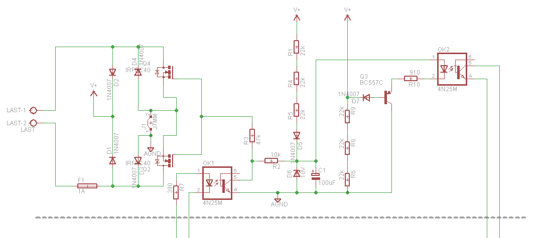

Hi, ich habe eine Phasenabschnittsdimmerschaltung gebaut, bei der zwei in Reihe geschaltete HEXFETs (IRFP460) den Verbraucher an die Stromversorgung schalten (im 100Hz Takt). Wenn ich jetzt einen 200W Verbraucher dranhänge und die MOSFET durchgehend schalten lasse, werden die ca. 140 Grad heiß. Das liegt noch unter den Maximum ratings im Datenblatt, trotzdem wollte ich mal fragen, ob das ok so ist und ob man das vllt besser hinbekommt... Philipp
Ich würde mal schätzen das die beiden HEXFET zu langsam geschalten werden, also der Umladungsstrom für die Gates zu niedrig ist. Dadurch bewegen sie sich zu lange im linearen Bereich. Und durch das Periodische schalten und denn sehr trägen Wärmeabbau werden sie dann eben Heiß. Gatetreiber verwenden um die beiden gates schneller umzuladen wäre eine möglichkeit
Albert ... schrieb: > Ich würde mal schätzen das die beiden HEXFET zu langsam geschalten Er erreicht die 140° ja schon im "Dauer-an-Betrieb". Schaltverluste können es also nicht sein. Wie hoch ist "V+" / wieviel Gate-Spannung gönnst du den FETs? 5V wären jedenfalls zu wenig. Eher 10 … 15V nehmen.
@ Philipp F. (nerdture) >ich habe eine Phasenabschnittsdimmerschaltung gebaut, bei der zwei in >Reihe geschaltete HEXFETs (IRFP460) den Verbraucher an die >Stromversorgung schalten (im 100Hz Takt). Ich sehen keinen MOSFET-Treiber. Die Steuerung ist unbrauchbar. Mit einem normalen Optokoppler kann man einen MOSFET nicht schnell genug schalten, er bleibt dann lange im linearen Bereich und verheizt viel zuviel Energie. Und wenn mann schon einen Brückengleichrichter nutzt, braucht man auch nur einen MOSFET, nicht zwei. MFG Falk
Εrnst B✶ schrieb: > Er erreicht die 140° ja schon im "Dauer-an-Betrieb". Schaltverluste > können es also nicht sein. Nicht im Dauer-An sondern wenn er ständig schaltet Philipp F. schrieb: > und die MOSFET > durchgehend schalten lasse, werden die ca. 140 Grad heiß

Welchen Sinn soll J1 haben ? Wenn man den wegmacht, geht was kaputt. Was meinst du ist an einer 1N4007 besser als an der eingebauten Diode im MOSFET ? Wenn überhaupt, baut man dort schnelle Dioden hinzu, das ist aber bei 50Hz nicht notwendig. Lege also AGND fest an die Verbindung beider MOSFETs und entferne D3 und D4. Was soll der 47k Gatewiderstand vor den MOSFETs ? Vielleicht ist es damit nicht zu langsam, aber es kann ein deutlicher Anteil an deiner Erwärmung sein. Macht den mal komplett weg (0 Ohm). Die 10k als R2 sind auch recht hochohmig. Ich verstehe, daß du aus dem kapazitiven Netzteil Strom sparen willst und nur 100uA spendierst, um die MOSFET-Gates umzuladen. Das sollte bei 50Hz auch noch reichen. Aber wenn es nicht funktioniert, wäre das mal die erste Stelle an der ich mehr Strom vorlegen würde, zumindest 1k für 1mA, das schaltet der Optokoppler noch problemlos. Warum baust du umgekehrte Logic, LED im Optokoppler eingeschaltet heisst MOSFETs aus ? Das verbessert nicht das Verständnis. Q3 an V+ ist eine ähnliche Konstruktion, schaltet den Optokoppler durch, wenn keine Spannung anliegt. Leider R6 R8 R9 = 66k an 9V = 130uA um damit 10mA zu schalten ? Hmm, recht hochohmig, 10k Summe wären besser, aber nicht 230V kompatibel. Also: R2=1k R3=0 Ohm, die Geschichte um Q3 ganz umbauen, 10k nzur Verbindung von D5 und RR5, 10k PullDown von der Basis nach AGND. D5 könnte übrigens auch weg, denn V+ ist schon über Dioden vor negativer Spannung geschützt, wenn nicht mein Umbau dem dazwischenkäme, der braucht D5 wieder.
Sorry ich meinte damit tatsächlich 'dauerhaft durchgeschaltet/an'. Wobei das eigtl auch nicht ganz stimmt. Habe es getestet, indem ich an die Dimmerschaltung (siehe Schaltplan oben) kein Steuersignal angeschlossen habe, dann lädt sich der Kondensator bis 10V (Zenerdiode) auf und schaltet die MOSFETs, entlädt sich dann aber wieder, weil die ladespannung weg ist usw... Aber jetzt teste ich gerade mit einer normal gesteuerten Abschnittsdimmung die ständig rauf und runter dimmt. Ich bin immer noch bei 115°C...
#2282107
Bei Deiner Gateansteuerung fehlt irgendwie der Rückweg für die Gateströme. Der Gate-Kreis hängt nur mit einer Leitung an der Ansteuerung.
@ NoPoP (Gast) >Bei Deiner Gateansteuerung fehlt irgendwie der Rückweg für die >Gateströme. Der Gate-Kreis hängt nur mit einer Leitung an der >Ansteuerung. Nö. AGND.
Wegen AGND brauche ich auch D3 und D4! Ich richte ja die Wechselspannung gleich um damit die Nulldurchgänge über Q3 zu bestimmen... Ich werde aber mal versuchen den 47k wegzulassen und den anderen durch 1k zu ersetzen

Falk Brunner schrieb: > Nö. AGND. Sorry, ich nehme Alles zurück. Habe den AGND übersehen.
Philipp F. schrieb: > Wegen AGND brauche ich auch D3 und D4! > Ich richte ja die Wechselspannung gleich um damit die Nulldurchgänge > über Q3 zu bestimmen... Genau die Dioden sind schon in den Mosfets "integriert", sogar bei deinem Schaltplansymbol mit eingezeichnet.
Habe die Widerstände ersetzt, aber jetzt tut's gar nicht mehr. Kann mir gerade auch nicht erklären warum
Philipp F. schrieb: > Sorry ich meinte damit tatsächlich 'dauerhaft durchgeschaltet/an'. > Wobei das eigtl auch nicht ganz stimmt. Habe es getestet, indem ich an > die Dimmerschaltung (siehe Schaltplan oben) kein Steuersignal > angeschlossen habe, dann lädt sich der Kondensator bis 10V (Zenerdiode) > auf und schaltet die MOSFETs, entlädt sich dann aber wieder, weil die > ladespannung weg ist usw... Das ist aber kein "Schwingkreis"! D.h. der MOSFET schaltet so viel bzw. wenig durch das er noch ein wenig Spannung zum leiten bekommt. Die Spannung am Gate erreicht also einen recht geringen Wert. Ich schätze mal so um die 5-10V. Der MOSFET ist somit STÄNDIG nur teilweise durchgeschaltet und verbrät Leistung ohne Ende.
Ok, also ich habe nun den 47k Ohm ganz raus aber den 10k drin gelassen. Ich vermute der Optokoppler konnte den 1k pull-up nicht auf 0V runterziehen, aber mit 10k geht es. Aber dadurch dass der 47k nun weg ist wird er schon viel weniger warm! Vielen Dank für den Tipp mit der Schaltzeit! Ich bin jetzt bei 75 Grad statt 120

C1 wird nur dann geladen, wenn die Mosfets sperren. Um die Mosfets zu sperren, muss der Optokoppler leiten. Wenn der Optokoppler leitet, wird C1 entladen. Und das umso schneller je kleiner R2 ist. Damit steht keine ausreichende Steuerspannung für die Mosfets zur Verfügung, was diese warm werden lässt. Da steckt also noch ein Fehler im Konzept. Besser wäre es, den Optokoppler andersherum zu benutzen (OK und R2 tauschen). Aber nicht zur Verbesserung des Verständnisses (s. Beitrag MaWin), sondern zur Verbesserung der Funktion.
Die Idee, die Steuerspannung so zu beziehen habe ich hierher übernommen: http://www.elv-downloads.de/Assets/Produkte/8/858/85829/Downloads/85829_DI200AB_KM_UM.pdf Der Rest der Schaltung wurde vor einem Jahr mit viel Hilfe aus diesem Forum aufgebaut, aber ganz offensichtlich ist es noch nicht perfekt...
@ Yalu X. (yalu) (Moderator) >Da steckt also noch ein Fehler im Konzept. Nicht nur einer . . . Wenn der Optokoppler sperrt, müssen auch die MOSFETs sperren. Aber 10K ist immer noch viel zu hochohmig. Das ist kein Jim Beam, ähhh, MOSFET-Treiber. Das ist Murks. Man braucht wenigstens ein Paar BC337/BC327 asl Treiber, oder man nimmt gleich was vollintegriertes ala HCPL3020. Dann wird ein Schuh draus. MfG Falk

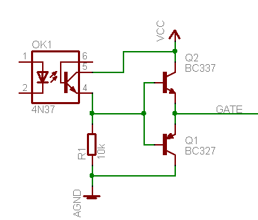

Falk Brunner schrieb: >>Bei der niedrigen Schaltfrequenz darf man den Mosfet-Treiber auch >>mal weglassen. > > Irrtum. Und schon gar nicht bei so einem MONSTER-MOSFET. Schau dir mal > das oben angehängt Datenblatt an! Hab's mal simuliert. So schlecht ist die Schaltung gar nicht. Auch das Einbrechen der 10V-Steuerspannung spielt erst bei einer Einschaltdauer von über 86% eine Rolle, die Kondensatorspannung beträgt dann noch 8,3V. Lediglich der Gate-Widerstand von 47kΩ ist unsinnig hoch gewählt. Statt des IRFPC40 (600V, 1,2Ω, 6,8A) habe ich den SPA11N60C3 (650V, 0,38Ω, 11A) genommen, der von den Mofets in LTspice dem IRFPC40 in Philipps Schaltung am nächsten kommt. Die 47kΩ habe ich durch 680Ω ersetzt. Damit ist der Gate-Spitzenstrom beim Ausschalten 15mA, was der Optokoppler noch schaffen sollte. Die Ausschaltzeit beträgt dann maximal 18µs (wenn genau im Scheitelpunkt geschaltet wird), die Schaltverluste für jeden Mosfet 7,6mJ je Aus- schaltvorgang oder 0,38W im Mittel. Das macht die Mosfets warm, aber nicht heiß. Nimmt man einen Optokopppler, der auch 30mA schafft, kann man die 680Ω auf 330Ω verkleinern. Die Ausschaltzeit beträgt dann nur noch 9µs, die Schaltverluste 3,8mJ bzw. 0,19W. Man könnte für R2 auch 47kΩ nehmen, dann bleibt die Steuerspannung auch bei 94% Einschaltdauer noch über 8V. Das verlängert zwar die Einschalt- zeit, was aber nichts ausmacht, da im Nullpunkt geschaltet wird.
Und das alles, weil zwei kleine Transitoren für je 5 Cent zuviel verlangt sind. OMG!
Ich hab die Transistorenschaltung ausprobiert. Mit der Temperatur stimmt dann alles (45Grad). Im mittleren Dimmbereich ist alles ok (nachdem ich natürlich die logik invertiert hatte). Aber im unteren und oberen Bereich flackert es wie wild... Ich bekomme mein DSO gerade nicht zum laufen und kann daher nicht nachforschen warum...
Falk Brunner schrieb: > Und das alles, weil zwei kleine Transitoren für je 5 Cent zuviel > verlangt sind. OMG! Du hast noch nie in der Massenproduktindustrie gearbeitet. Ich auch nicht. Ich bekomme aber öfters einen Einblick, wie es da zu geht. Es ist machmal wirklich haarsträubend, wie oft da jeder Cent umgedreht wird. Die zwei Transistörchen im Dimmer machen immerhin ein paar Promille der Herstellkosten aus, und der Endkunde merkt nichts davon, wenn man sie einspart. Bei ein paar Millionen Stück kann sich der Chef aus den Er- sparnissen ein neues Auto kaufen. Das kann ich noch nachvollziehen. Ich kenne aber einige Fälle, wo um Einsparungen im 0,0x-Promillebereich gefeilscht wird, und wo der durch die Einsparungen bedingte Qualitäts- verlust vom Endkunden durchaus festgestellt werden kann. Das verstehe ich dann nicht mehr. Ok, Philipp macht das wohl eher hobbymäßig. Aber dort passiert es eban manchmal, dass man eine Platine schon fertiggelötet hat und möchte zur Optimierung am liebsten nur noch Bauteile ändern, aber keine neuen mehr hinzufügen.

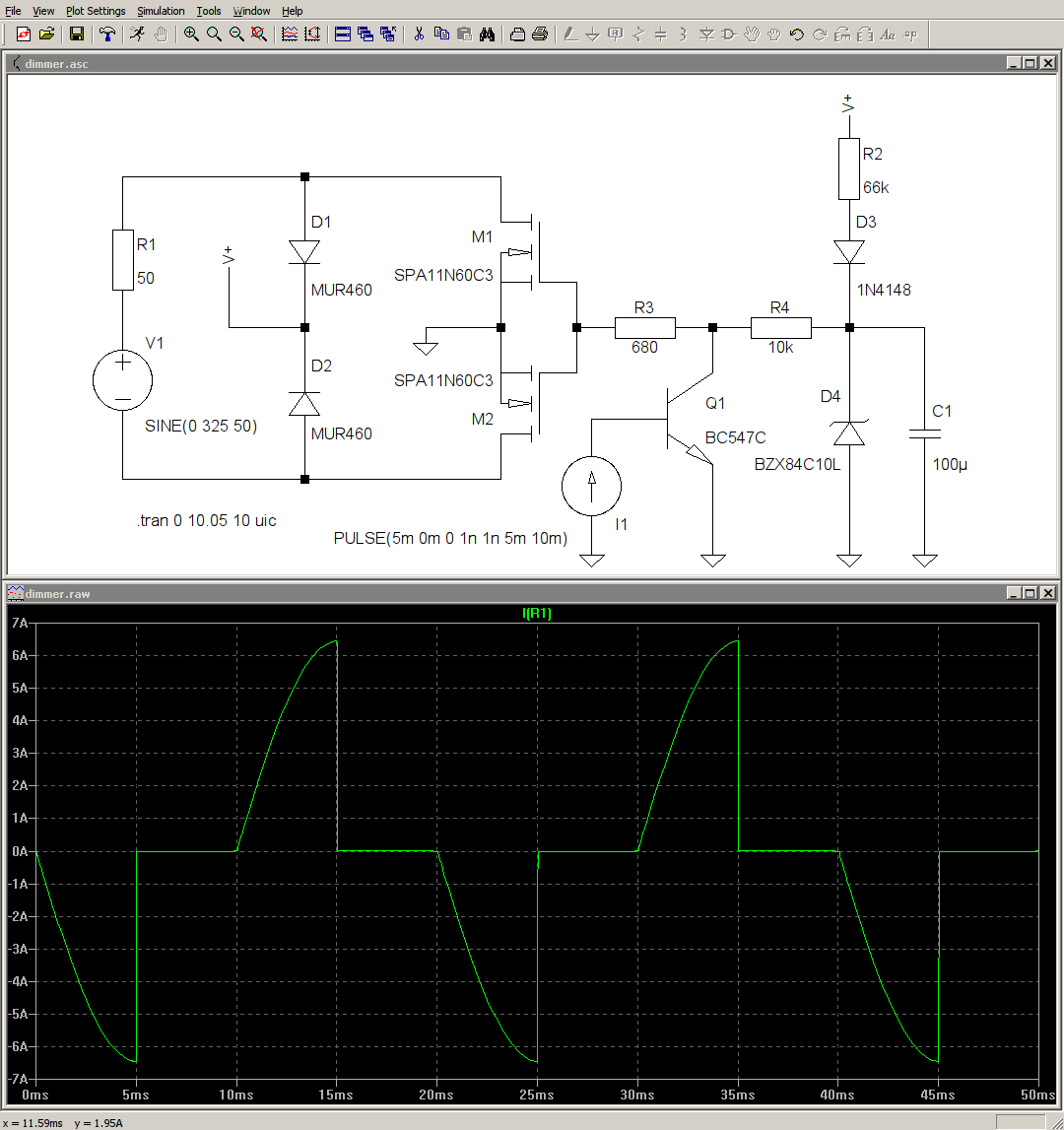

@Yalu: Ich habe eben nochmal deine oben vorgeschlagene Variante versucht, R2 und den Opto zu vertauschen, sodass man mit Schalten des Optokopplers die 10V an das Gate legt. Prinzipiell funktioniert auch alles noch, nur bekomm ich die Lampe nicht mehr dunkel. Sobald ich den FET auch nur ganz kurz an und aus schalte in jedem Halbzyklus, ist die Lampe eigtl schon zu hell für die dunkelste Stufe... Andersherum konnte man das Gate wahrscheinlich mit dem Opto schön schnell leersaugen.. Noch ne Frage: Warum haben ELV und Jörg eine 15V Zener Diode direkt am MOSFET Gate? Da sollten doch sowieso maximal 10 bzw 12 volt sein...
Philipp F. schrieb: > @Yalu: Ich habe eben nochmal deine oben vorgeschlagene Variante > versucht, R2 und den Opto zu vertauschen, sodass man mit Schalten des > Optokopplers die 10V an das Gate legt. Mist. Ich wollte in meinem letzten Beitrag noch schreiben, dass ich diesen Vorschlag wieder zurücknehme, hab's aber vergessen :) Diese Varaiante hätte zwar den prinzipiellen Vorteil, dass der Kondensa- tor die Steuerspannung besser aufrechterhalten kann. Aber das, so hat sich herausgestellt, ist gar kein so großes Problem, wenn man mit der Einschaltdauer nicht zu sehr an die obere Grenze geht (s. mein letzter Beitrag). Das Vertauschen von Optokoppler und R2 hat aber den Nachteil, dass die Ausschaltzeiten deutlich länger werden. Da das Ausschalten (im Gegensatz zum Einschalten) aber unter Strom geschieht, erhöht das die Schaltver- luste. Außerdem führt schnelles Ein- und langsames Ausschalten hierzu: > nur bekomm ich die Lampe nicht mehr dunkel.

Philipp F. schrieb: > Was mir bei meiner bzw von dir simulierten Schaltung > noch Sorgen bereitet ist eben, dass wenn die Steuerung ausfällt, der > MOSFET sich wahrscheinlich irgendwo im linearen Bereich einpendelt und > super heiß wird... Bei der Entwicklung meiner Schaltung hatte ich auch mal einen Aufbau wo der Optokoppler in Reihe zum Gate lag. D.h. Emitter vom O.K. an Gate, Kollektor an 10V Elko. Mit einem passendem Pull-Down am Gate hat das funktioniert. Wenn dann die Steuerung ausfällt, bleibt's dunkel.
mhh schrieb: > Jörg S. schrieb: >> Nein, ich rede von doppel MOSFET Dimmern. > Gib dem Mosfet mal bitte ein Gesicht. Z.B.: http://www.see-solutions.de/sonstiges/BJ-Dimmer.pdf

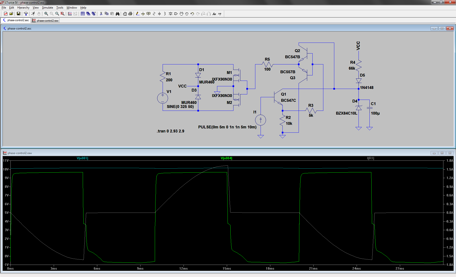

@Yalu: Ich habe mal deine Simulation nachgebaut und R4 immer größer gewählt, damit sich auch bei langer Einschaltzeit der Kondensator nicht so schnell entlädt. Dass der Mosfet im Nullpunkt dann nur langsam anschaltet ist ja nicht so schlimm. Komischerweise musste ich feststellen, dass egal wie hoch ich den Widerstand wähle, das keinen Einfluss auf die Simulation hat, selbst wenn ich ihn komplett entferne, warum?! Das würde ja heißen, der Mosfet schaltet standardmäßig immer durch...

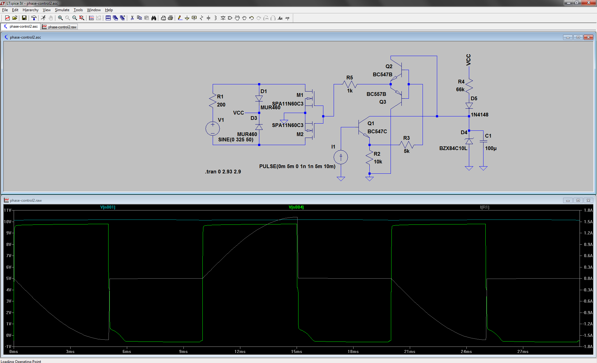

Ich habe mal die obige Schaltung mit Gate-Treiber simuliert. (SIM2 ist das korrekte) In LTSpice funktioniert es wunderbar, so wie ich es mir vorstelle, also der Kondensator entlädt sich nicht, auch bei 90% einschaltdauer und die Flanken sind steil etc. Ich habe das auch in echt so gebaut, aber es will nicht funktionieren. Wenn ich die Spannung am Kondensator messe liegt die bei ca 4 Volt. Schalte ich die Steuerung aus, geht sie auf 10V, wo sie eigentlich die ganze Zeit sein sollte.
Hier das richtige Bild

@ Philipp F. (nerdture) >In LTSpice funktioniert es wunderbar, so wie ich es mir vorstelle, Ist immer noch eine komische Schaltung. Ausserdem ist ein Optokopler weit von einer idealen Pulsquelle entfernt ;-) Und irgendwie hast du einen Gatewiderstandfetisch (was für ein Wort!). Was soll das? Das ist total daneben! Dein "Treiber" hat so schon nicht viel Dampf, da muss man den nicht noch extra ausbremsen. >Ich habe das auch in echt so gebaut, aber es will nicht funktionieren. >Wenn ich die Spannung am Kondensator messe liegt die bei ca 4 Volt. >Schalte ich die Steuerung aus, geht sie auf 10V, wo sie eigentlich die >ganze Zeit sein sollte. Tja, da stimmt was nicht. MfG Falk
mhh schrieb: > ...und ausschalten per Kurzschluß über einen Transistor ohne extra > Widerstand. 1k Ohm sind immer da. > Damit wird der Linearbetrieb stark verkürzt, was meiner Meinung nach das > Problem obiger Schaltung ist. Die DI300 Dimmer-Schaltung von ELV hat am Gate extra noch einen Kondensator um den Linearbetrieb noch zusätzlich zu verstärken. Wie oben schon steht ist es das Ziel dadurch die Störungen zu minimieren. Extrem steile Flanken will man bei den Dimmern überhaupt nicht.
Ich frage mich eben, warum bei mir in echt keine 10V zu Stande kommen, sondern nur 4V Ich glaube da liegt das Problem

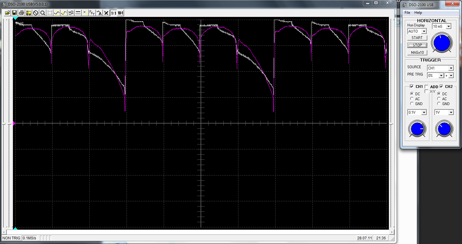

Wir werden eine Oszimessung abwarten müssen.
Ich besitze das Voltcraft DSO-2100 USB, mit dem nur 32bit Treiber geliefert werden, daher geht es mit all meinen aktuellen PCs nicht... :(
Ich habe nun doch einen geeignete Laptop gefunden. Aber das Ergebnis meiner Messung ist einfach ein noch größeres Fragezeichen über meinem Kopf... Das erste Bild: Lila: Spannung zwischen AGND und MOSFET-Gates Weiß: Spannung Optokoppler (emitter) vor dem Gate treiber Das zweite Bild zeigt einfach nochmal den Puls der in den Optokoppler rein geht (50/50 Dimmung)
Welche von dem halben Dutzend Schaltungen
hast du denn nun nachgebaut ?
Deine Originalschaltung ohne Änderungen ?
Wenn ja, dann sieht man wohl zweierlei:
Der MOSFET wird schnell genug eingeschaltet,
aber zu langsam ausgeschaltet, sogar 5ms
reichen dafür nicht.
Nach 3 eingeschalteten Halbwellen in denen
die MOSFETs die Spannung durchschalten und
damit auf 0 reduzieren bricht die
Versorgungsspannung der Schaltung zusammen,
weil du wohl immer noch nicht die Spannung
von VOR der Last ziehst, sondern aus V+.
Hättest du die Schaltung wie vorgeschlagen
aufgebaut, hätte sie sicher funtioniert:

Ich habe die Schaltung mit dem Gate Treiber (siehe mein Text) nachgebaut. Also die die ich zuvor simuliert habe... edit: Sehe ich das richtig, dass du was ganz neues vorschlägst, wo ich zwischen Last und 230V noch abgreife um die 10V zu generieren? Klingt sinnvoll, dann nimmt sich die schaltung die nicht selbst weg, aber ich muss ja auch den lastabhängigen Nulldurchgang bestimmen.. hm :/ PS: Man beachte in den Oszi-Messungen oben auch, dass die Gate-Spannung bei 3,5 Volt liegt statt 10...
Philipp F. schrieb: > Ich habe nun doch einen geeignete Laptop gefunden. > > Aber das Ergebnis meiner Messung ist einfach ein noch größeres > Fragezeichen über meinem Kopf... > > Das erste Bild: > Lila: Spannung zwischen AGND und MOSFET-Gates > Weiß: Spannung Optokoppler (emitter) vor dem Gate treiber > Und was macht die Versorgungsspannung des Gate-Treibers?
Habe gerade mal gemessen, Die Versorgungsspannung bewegt sich zwischen 3 und 4 Volt. Übrigens, wenn ich den Oszikopf an das Gate hänge verändert sich das Verhalten der Schaltung, die flackert dann noch stärker..

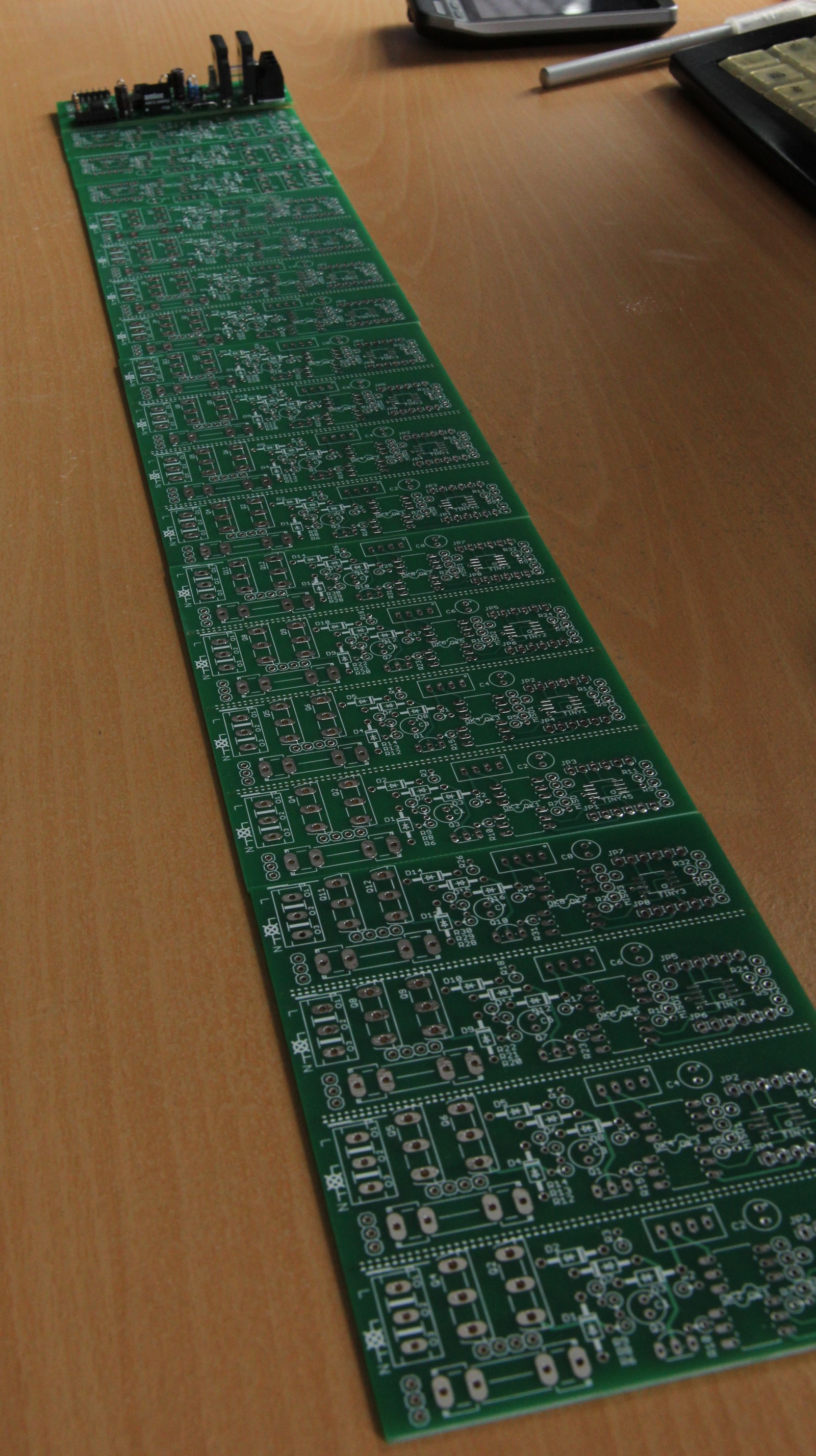

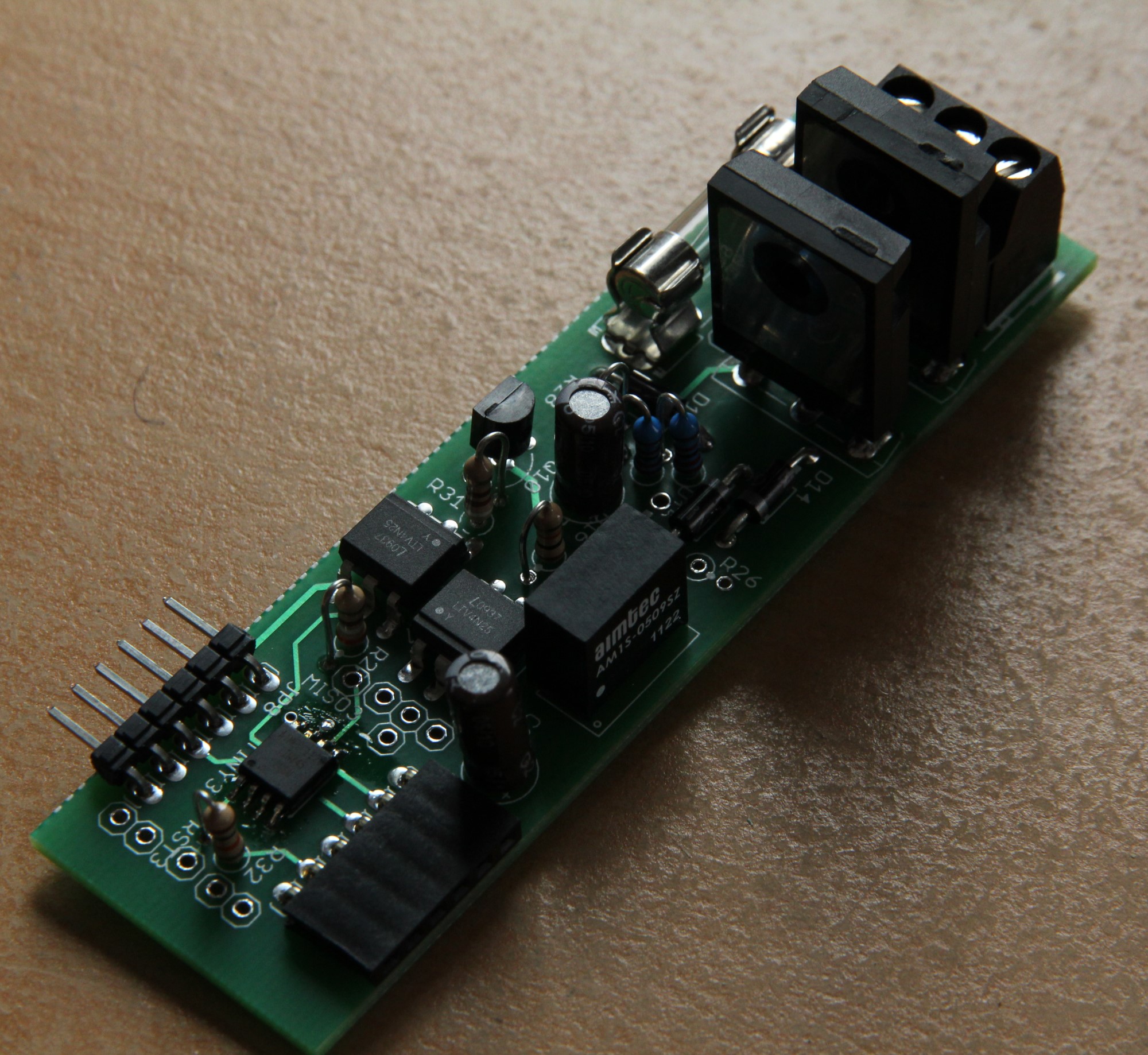

Also so sieht der Dimmer jetzt aus ;) Und er tuts, wenn auch mit DC/DC Wandler leider ca 5 Euro teurer pro Stück...

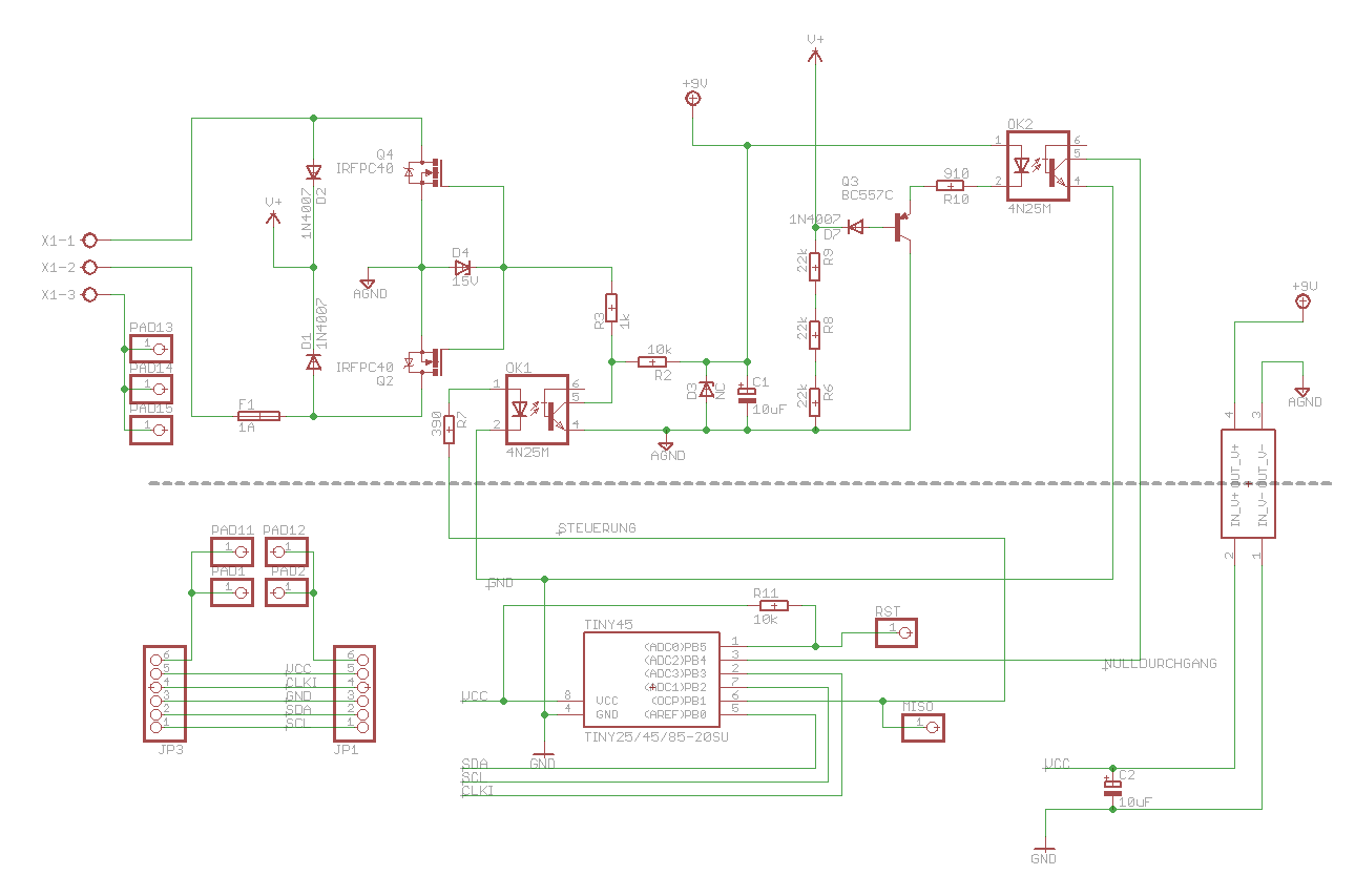

Hi, hier noch der Schaltplan. Dazu aber noch eine Frage.. Die 15V Zener Diode D4 als Überspannungsschutz, habe ich leider in der aktuellen nicht drin. Wie kritisch ist es mit den Überspannungen am Gate? Was kann passieren?
Prinzipiell könnte ein Netztransient einen der MOSFETs einschalten: Gate wird von Drain mit hochgerissen, da der Gate-Widerstand entkoppelt. Statistisch muß man mit einigen 5KV Impulen pro Jahr rechnen.

> Die 15V Zener Diode D4 als Überspannungsschutz, habe ich > leider in der aktuellen nicht drin. Wie kritisch ist es > mit den Überspannungen am Gate? Was kann passieren Ich vermisse vor allem einen 275V VDR um die MOSFETs vor'm Ableben durch Überspannung zu schützen. Kommen ganz schnelle Impulse über's Netz, kann die DG-Kapazität zu einer Injektion ins Gate führen, die über 20V beträgt. Da das Gate über 11k an einer Spannung liegt, kann man ausrechnen, wie hoch und steil der Impuls sein muss, bevor das Gate -20V UNTERschreitet (zu hoch kann die Spannung nicht werden weil dann ja die MOSFETs leiten würden). Solche Impulse kommen z.B. vom Starter einer Leuchtstofflampe mit ihrer Drossel bei der der Funkentstörkondenstaor kaputt ist, oder durch induzierte Blitze, oder durch aufmodulierte Hochfreqeunz (PowerLine Modems).
#2317448
Die Zenerdiode sollte sich in Vorwärtsrichtung wie eine normale Diode Verhalten und daher negative Gatespannungen ebenfalls ableiten. Aus dem Rest halte ich mich raus. schönen Abend Hauspapa
Philipp F. schrieb: > Wie > kritisch ist es mit den Überspannungen am Gate? Ich mach dann mal den Paul Baumann: "Ist das Gateoxid erst weg, schimpft der Kunde: 'Was für'n Dreck!'"
