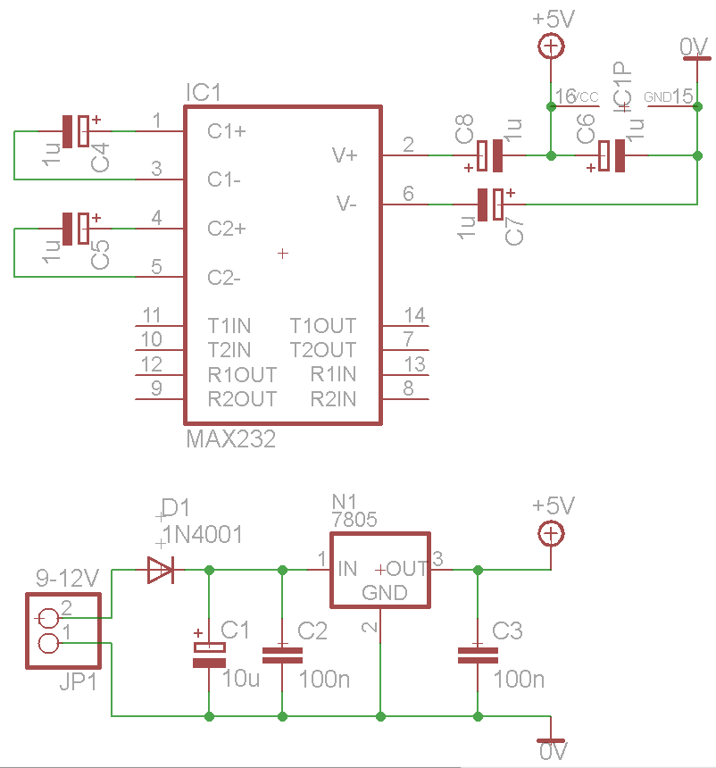

zu deinem problem mit den ttl-pegeln die am rs232 port des atmegas
ausgegeben werden:
hier findeste den kompletten bausatz:
http://www.pollin.de/shop/dt/MzY5OTgxOTk-/Bausaetze/Diverse/RS232_TTL_Wandler_Bausatz.html
und mit ein wenig suchen hättest du auch den kompletten schalt und
bestückungsplan dazu mit max232 gefunden!
http://www.pollin.de/shop/downloads/D810036B.PDF
(hier wird übrigens auch in einfachen worten erklärt was der max232
macht...) aber ich nutze zum beispiel einen modifizierten usb-seriell
adapter bei dem ich den max232 runtergenommen hab und somit direkt mit
dem laminierer kommunizieren kann und diesen mit strom (also die +5V)
versorge.

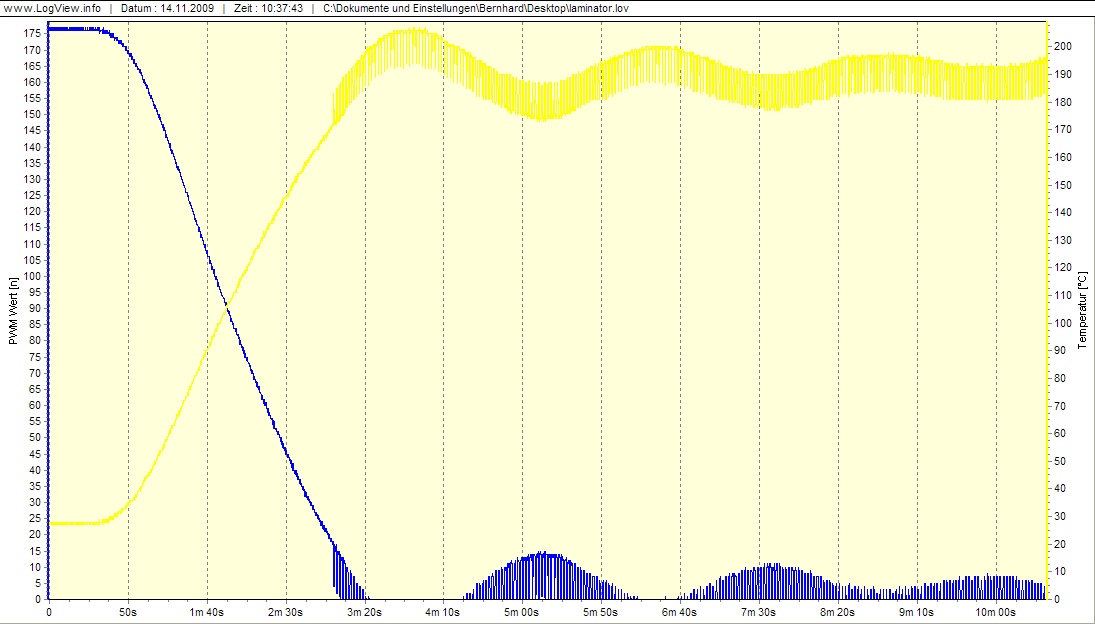

im anhang noch ein bild wies dann aussehen kann wenn man per logview
mitlogt und sich die graphen zu temperatur und heizaktivität anzeigen
lässt!
(logview gibts als freeware, man muss aber ein eigenes protokoll
definieren, damit er die infos vom controller richtig interpretieren
kann, ist aber kinderleicht)

von ghjhj (Gast)
achja falls noch jemand ne idee hat wie man die steuerung optimiert so,
dass dass einschwingen der solltemperatur etwas schneller geht: ideen
werden gerne angenommen ;)

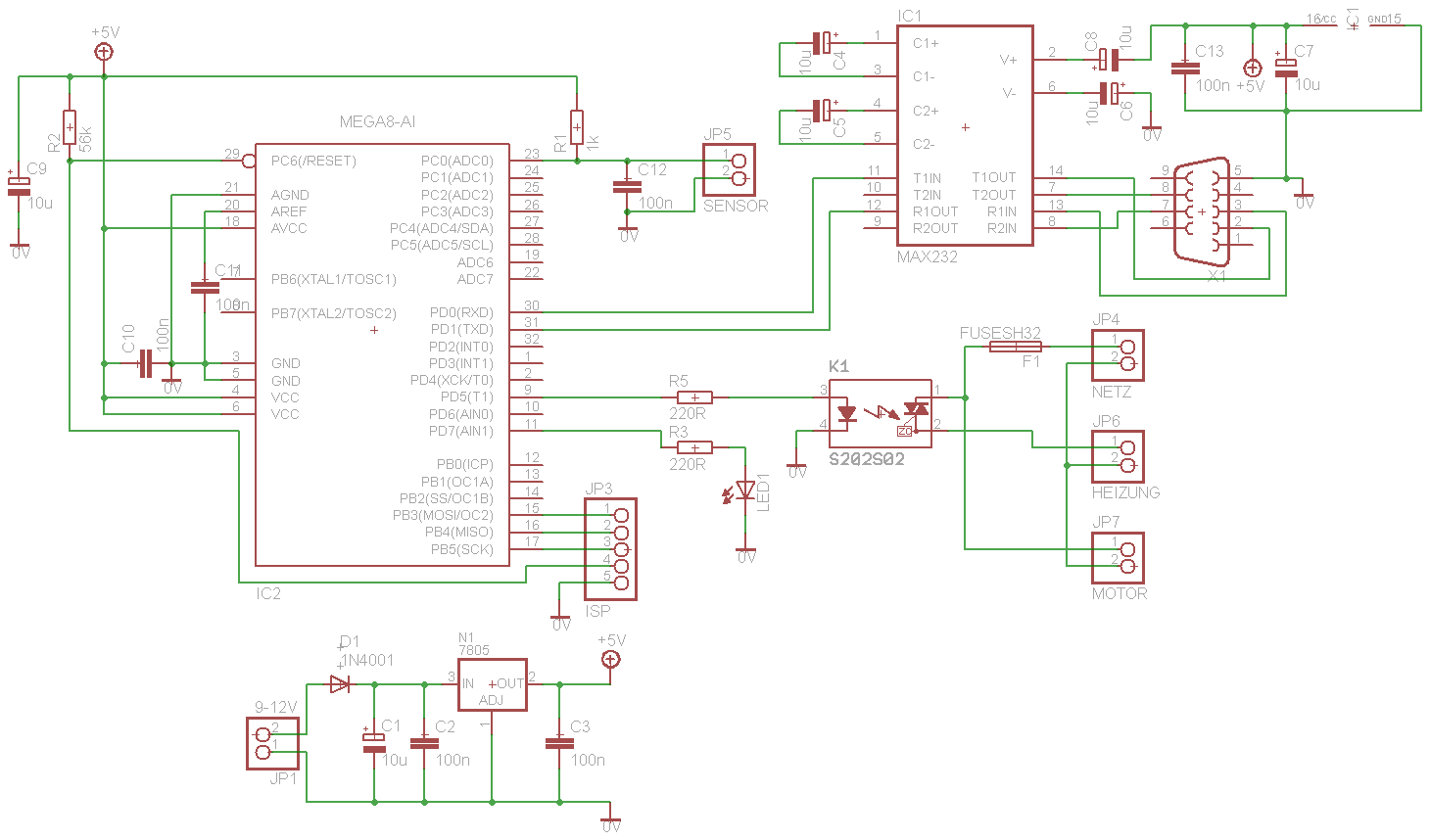

von Michael \. (pixelmonster) Benutzerseite
So, ich hab den Schaltplan fertig,
wenn sich jemand den mal kurz ansehen könnte wäre ich sehr dankbar :)
Wie baue ich mir jetzt ein ISP Gerät, damit ich den MEGA8 flashen kann?

von ghjhj (Gast)
hier noch das protokoll für logview.
hab leider keine möglichkeit das grade zu testen aber sollte so klappen.
zu deinem schaltplan: brauchst du zwingend die spannungsversorgung bis
12V?
und über den widerstand R1 (in deinem schaltplan) haste dir gedanken
gemacht?
Danke für das Protokoll, wird schon funktionieren :)
Leider liegt nur ein 9V Netzteil rum, deswegen die Schaltung.
Ich werde mal die Messung mit der Diode testen (5cent vs. 14euro :)
Wenns nicht genau genug ist, dann werde ich mir den Sensor und einen
anderen WS besorgen.
Werde mir mal die Bauteile besorgen, einen Fehler hab ich trotzdem schon
gefunden:
Die ISP Schnittstelle (Stecker stimmt nicht (1x6 statt 2x3))
von ghjhj (Gast)

bezüglich isp stecker: der 1x6 ist einfach nur en anderer standard wie
2x3 oder sogar 2x5 aber dashier ist die "offizielle" belegung von atmel:
http://www.kreatives-chaos.com/artikel/avr-programmieradapter
10-polig!

Habe vor, mir den AVRISP MKII zu kaufen (USB) und das Board dann mit
einem USB <-> Seriell Adapter zu betreiben (nur ein Win95 und ein (noch
langsamerer) Computer haben die serielle Schnittstelle)
Also brauche ich (lt. Website) eine 6pol. Steckerwanne.
Klingt das gut? Habe ich da was falsch überlegt?

ui also mein rs232 adapter war irgend ein billig ding mit PL-2303 und
max232 drinn. hab dann einfach den max232 und dessen beschaltung
entfernt und hab mir die 5V vom usb port auf nen extra anschluss
geführt. dass häng ich dann einfach so wies ist an den laminierer ran
(der geht ja nur mit den 5V an!), freue mich gleichzeitig drüber, dass
ich am bildschirm die anheizphase anschauen kann und schieb dann nach
der ersten temperaturspite die platine 1X durch.

Welcher Mega8 ist der richtige?
Hab den gefunden, aber leider...
http://www.reichelt.de/?;ACTION=3;LA=444;GROUP=A363;GROUPID=2959
Gibt's zu dem eine Variante?
Wegen dem Max232 hab ich was bei google gefunden und deswegen den CPE
ausgewählt.
http://www.reichelt.de/?;ACTION=3;LA=5;GROUP=A217;GROUPID=2914;ARTICLE=11216

MAX232CPE mit 4,7µF jeweils sollte seinen dienst tuen...
(bräuchtest du aber mit nem modifizierten wandler nicht!)
Woher hast du die 4,7µ?
Im Datenblatt stehen doch nur 1µ?!

ja ich weiß dass im datenblatt 1µF steht... aber viele haben mit 4,7µF
bessere ergebnisse erziehlt... kann mir schon vorstellen dass das ein
wenig bei zu niedrigen pegeln helfen kann.
lochraster ist bei netzspannung absolut nicht zu empfehlen! dass ist
sogar genaugenommen lebensgefährlich, da du mit lochraster nie die
abstände und bahnbreiten einhalten kannst wie in nem individuellen
layout.

Okay, habe die Elkos mal ausgetauscht gegen 4,7µ.
(Danke für die Erklärung :)
Die Netzspannung hatte ich selbstverständlich NICHT auf die Platine
gegeben, sondern mit zwei Drähten zum Triac und der schaltet das dann
schön isoliert mit Schrumpfschläuchen, Isolierband, ...
