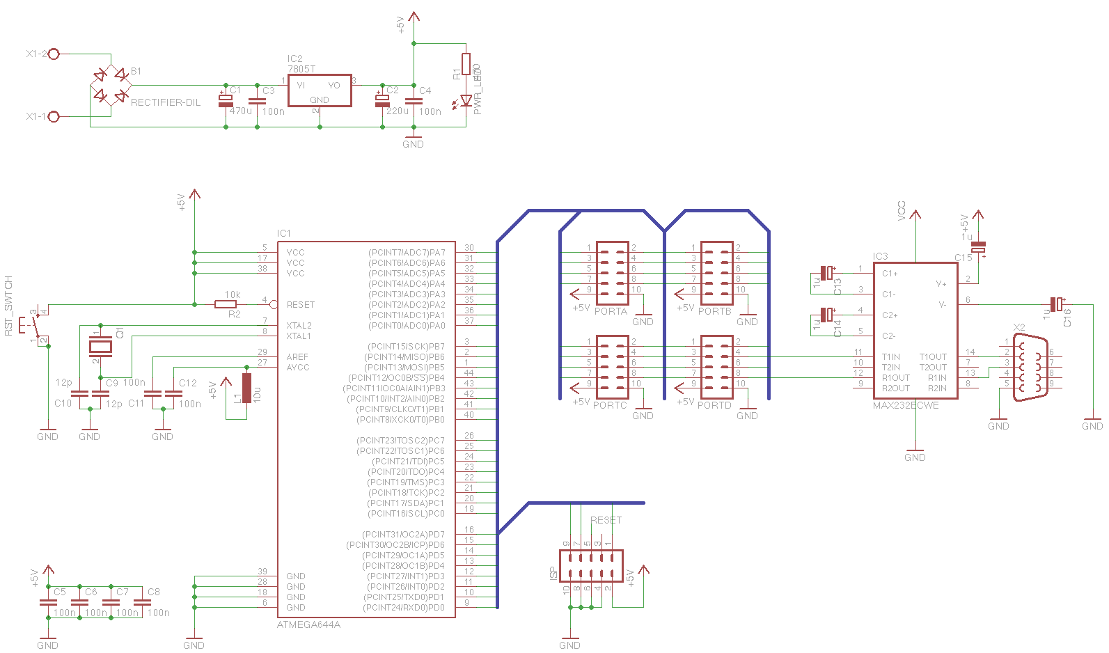

Guten Abend,
ich bin gerade dabei mir ein Experimentierboard für den Mega644 zu
basteln. Das Ganze ist mein erstes größeres Projekt, für dass ich eine
extra Platine herstellen möchte.
Habe ich irgendwelche gravierende Fehler gemacht? Ich habe noch ein
Problem mit der Betriebsspannung des MAX232 der möchte unbedingt ein VCC
Netz. Mein Versorgungsnetz heißt aber +5V. Wie kann ich das umgehen?
Viele Grüße
Wenn ich den 5V dranhänge bekomme ich einen ERC Fehler: Kein SUPPLY-Pin
für impliziten POWER-Pin IC3P VCC. Und verbunden wird da auch nichts im
Board.
