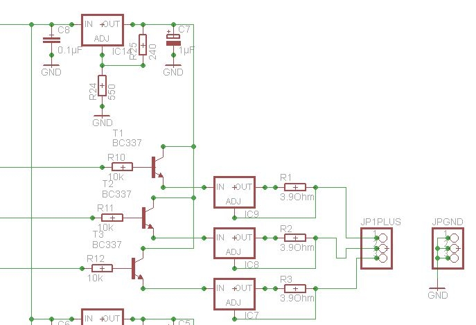

ich hatte sowas ähnliches schonmal vor ein paar Jahren funktionierend
aufgebaut und habe leider die genaue Schaltung vergessen und in meinem
Platinenlayout jetzt wohl einen Fehler gemacht, den ich selber nicht
finde.
Ich möchte mit der Schaltung High Power LEDS mit ca. 320 mA treiben. Der
LM317 gibt die auch raus, allerdings kommen aus dem BC337 geschätzt(mein
Multimeter ist defekt) nur noch wenige mA raus, also die LEDs gehen
schon an, haben aber eher die Leuchtkraft einer normalen LED und nicht
einer High Power LED.
Wäre für Hilfe sehr dankbar
Mfg Peter

Tja, mehr war bei 10 Kiloohm Basiswiderständen auch nicht zu erwarten.
diese mußt du deutlich verkleinern.
Ob Du es dannach mit BC327 oder BC337 löst ist schlicht eine Frage WAS
Dir letztlich als Steuerung zur Verfügung steht (und welcher Logik das
folgen soll).

Moderator (Firma: Titel) Persönliche Seite #1832587
Peter schrieb:
> ja mit einem PNP hatte ich es auch schon probiert,
Kannst du die einfach so auswechseln? Bei mir funktionieren Schaltungen,
die einen PNP brauchen, mit einem NPN nur sehr schlecht. Manchmal gar
nicht...
> Sonst sollte die Schaltung aber funktionieren ?!?
Mit was steuerst du die Transistoren an?
Welche Spannung kommt aus dem IC14 (Regler oben) raus?
Welche Spannung brauchen deine LEDs?
Wozu die vielen Punkte im Plan?
> in meinem Platinenlayout jetzt wohl einen Fehler gemacht
Wenn in deinem Layout jetzt wohl ein Fehler ist, warum postest du dann
den Schaltplan?
Gast #1832591
Bah, nein, du lieferst nur 4V.
Das kann überhaupt nicht funktiuonieren.
Die LEDs brauchen typisch 3.6V.
Der LM317 als Stromregler braucht typisch 1.2 + 2.5V = 3.7V.
Der Transistor braucht 0.2V bei 350mA.
Der erste LM317 müsste also mindestens 7.5V liefern und dafür 10V
bekommen damit das funktionieren kann.
Deine LEDs verhungern wegen zu wenig Spannung und zu vielen sinnlosen
Kram davor.

#1832626
Ich hatte mal genau das gleiche gebaut, da sind mir dann irgendwann die
BC337 abgeraucht. Das lag daran, daß ich meinen Basiswiderstand zu groß
gewählt hatte. Da floß zwar genug Strom, daß die LEDs tüchtig hell
waren, aber der BC337 kam nicht ganz bis in die Sättigung... Hab jetzt
1k Ohm drin,
Also, gucken, ob du Low- oder Highside-Switch hast und dann vielleicht
nochmal den Basiswiderstand überdenken...
#1832653
Peter schrieb:
> Die Transistoren steuere ich mit 5V an.
1. wuerde ich an der Stelle PNP Transistoren nehmen (BC327)
2. Sind die Basisvorwiderstaende vielll zu hochohmig.
Rechne einfach mal nach.  Der Kollektorstrom ist bei dir 315mA. Bei
einem angenommenen B von rund 100 beim BC337 ergibt das ein Basistrom
von 3.15mA.
Um den ueber einen 10K fliessen zu lassen ,muessen ueber dem Widerstand
satte 31.5V abfallen. Die Spannung die dazu noetig ist am Ausgang des
Treiber ICs ist dann 31.5V +0.7V + 4V = 36.2V.  Also keine gute Idee.
Wenn du an dieser Stelle PNP Transistoren einsetzt muesste der
Basisvorwiderstand (4V-0.7) / IB = 1K betragen. Dann kaemen am Kollektor
rund 4V raus. Deine KQ am Ausgang braucht aber auch ein bisschen zum
regeln.
Also klappt das so auch nicht richtig.
Besser ist es diese Schalttransistoren direkt als KQs zu beschalten.
---------------+------+------------UB
              ---     RE
               V      |
               V      |
               |      E
               +-----B   BD138-16
               |      C
               R1     |
               |      ------- Out
               C
 Ein---R2----B    BC547B
               E
              GND
Der Ausgangsstrom ergibt sich dann zu  IC = 0.7V / RE
Die beiden Dioden = 1N4148
Bei maximal 2.2V an der LED sollte als UB = 5V genuegen.

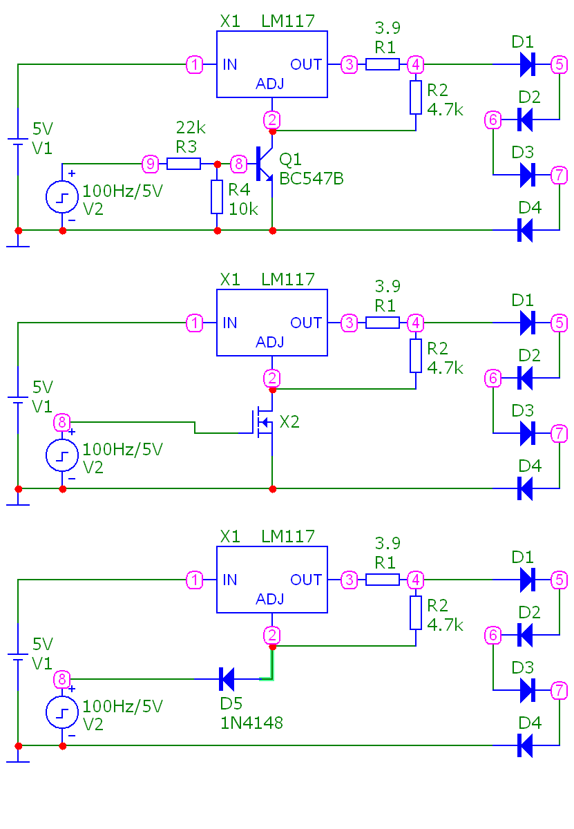

Gast #1832869
Die 320mA mit dem LM317 zu regeln, und dann noch mit einem zusätzlichen
Transistor zu schalten, halte ich für kaum zu überbietenden Unsinn.
Was spricht dagegen, den LM317 als Stromregler und gleichzeitig als
(Hochstrom-)Schalter zu verwenden?
Glücklicherweise muss die Spannung an den LEDs ja nicht auf Null Volt
gesenkt werden, bevor sie verlöschen, sondern es genügt dazu, die
Spannung unter die minimale Flußpannung abzusenken.
Alle drei Schaltungen schaffen das problemlos. Unschlagbar einfach die
unterste Schaltung, die den Prozessor-Port und den ADJ-Anschluß des
Reglers lediglich mit einer Diode entkoppelt. Das Steuer-Port muß als
Stromsenke dabei weniger als 0,5mA aufnehmen.
Die beiden oberen "aufwändigeren" Transistor-Schaltungen sind
eingentlich nur erforderlich, wenn der Prozessor mit sehr geringer
Spannung versorgt wird, und nicht genügend Spannungshub an seinen Ports
liefert.
Keep it simple!
Jedes fehlende Bauteil hält ewig! ;-)
MfG
#1832897
@Low-current:
Hm, also was den Bauteilaufwand angeht hast du ja mit den oberen beiden
Schaltungen nicht viel gewonnen. Und das mit dem "kaum zu überbietenden
Unsinn" ist wirklich etwas übertrieben...
Die unterste Schaltung allerdings sieht interessat aus. Ich habs grad
nicht mehr im Kopf... was macht dein Widerstand R2 da? Strombegrenzung?
"Normalerweise" würde der ADJ-Pin ja direkt hinter R1 geklemmt werden.
Jetzt hättest du am ADJ-Pin ja entweder High- oder Low-Pegel des
Taktgebers. Auf was für eine Spannung regelt der LM317 denn dann?
EDIT:
ach nee, jetzt seh ichs :)... entweder Low oder das, was hinten raus
kommt... ok, Klarheit beseitigt

Gast #1832993
Peter schrieb:
> Den R2 habe ich im Gegensatz zu  Joachim A. noch nicht verstanden.
> Könntest du mir dessen Funktion erklären? Warum beeinflusst er nicht den
> eingestellten Strom der KSQ?
"Ein wenig" beeinflusst er den Strom schon:
Der LM317 regelt den Strom ganz einfach, indem er bestrebt ist, die
Spannung über dem Shunt (3,9 Ohm) konstant zu halten - bei ca. 1,2 Volt.
Der ADJ-Eingang des LM317 ist einigermaßen hochomig - andersherum
ausgedrückt fließt über ihn nur wenig Strom.
Laut Datenblatt typ. 0,2 uA, max. 5 uA. Bei 5 uA und 4,7 kOhm
"verfälscht" das die 1,2 Volt Referenzspannung um ca. 23 mV - was dann
letztendlich den Strom über den 3,9 Ohm-Widerstand um knapp 6 mA steigen
läßt.
Alles rein rechnerrich aus den technischen Daten und simuliert - ich
kann nur raten, daß in der Praxis auszuprobieren!
Letztendlich bleibt der Wert von R2 ein Kompromiss zwischen folgen
Eckpunkten:
1) RS sollte die Höhe des konstanten Stroms nicht allzusehr beinflussen
2) Im ausgeschalteten Zustand sollte über R2 möglichst wenig Strom
fließen (auch bei "AUS" liegt die Spannung zwischen Shunt und LEDs ja
bei mindestens 1,2 Volt)
MfG

Gast #1833027
Wenn für Dich der Bauteileaufwand alles ist - könnte es da sein, daß Du
Dich noch nicht mit der Energiebilanz der Schaltung befasst hast?
Und dabei festgestellt hast, das die Transistoren in meiner Schaltung
deutlich kleinere Ströme schalten, und entsprechend viel geringere
Leistungen nutzlos verbraten - nur weil der Entwickler vergessen hat
nachzudenken.
Und unter welchen Bedingungen die Transitoren erforderlich sein könnten,
habe ich doch auch bereits verraten (bspw. bei der Ansteuerung durch
Low-Voltage-Controller). Und falls bei einem anderen Verwendungszweck
die "EIN"-Spannung zwischen Shunt und LEDs größer ist, als das
Controller-Port ohne "Rauchzeichen" verträgt, machen sich die
Transistoren durchaus bezahlt).
Zu guter letzt wollte ich demonstrieren, wie man Schritt für Schritt
eine Schaltung von unützem Firlefanz entschlacken kann.
Ganz oben hätte man noch die Originalschaltung stellen müssen - dann
könnte man die Schritte etwa so beschreibem:
Org --> 1:
Den Transistor dorthin verlegen, wo geringerer Strom zu schalten ist
1 --> 2:
Die Basis-Widerstände durch Wahl eines anderen Transistor-Typs einsparen
2 --> 3:
Ohnehin vorhandene Resourcen besser nutzen. In diesem Fall ein
Controller-Port, daß genau wie der Transistor durchaus knapp ein
Milliampere "ziehen" kann, und auch von der "EIN"-Spannung zwischen
Shunt und LEDs (im vorliegenden Fall) nicht überfordet ist.
Ingesamt nichts weiter als simpelste Ingenieursarbeit auf überschauberem
Erstklässler-Niveau... ;-)

Peter schrieb:
> Hab jetzt den BC337 einfach mal zwischen LED und GND geschaltet.
Das ist "ansteuerungstechnisch" bereits viel günstiger.
Der Hauptvorteil meiner Vorschläge war aber zusätzlich noch, den
Schalt-Transistor ganz aus dem "Hochstrom"-Kreis herauszunehmen, da er
dort nur unötig Leistung "verbrät"...
Und - ACHTUNG -  Ein Fehler ist in meinen Schaltungen leider auch noch
enthalten:
Die Spannungsquelle ganz links muß mindestens 7 bis 8 Volt liefern,
damit dem LM317 ordentlich regeln kann. Mit 8 Volt habe ich simuliert,
aber versehentlich vor dem Erstellen der Bilder von Hand dort schnell
den falschen Wert eingetragen. SORRY!
Das ergibt sich auch aus den Datenblättern zum LM317:
Zwischen Eingang und Ausgang benötigt der Regler mindestens 3 bis 4 Volt
- das darf man nicht mit der Referenzspannung von ca. 1,2 Volt
verwechseln.
