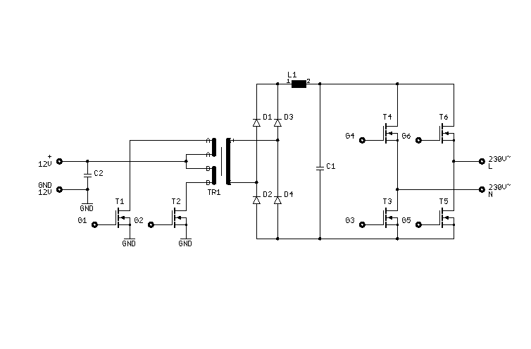

Ben _ schrieb: > Die Sekundärwicklung zuerst damit ich für die > geplanten 100 Windungen möglichst wenig Draht brauche, dann eine Folie > drüber und die Sekundärwicklung mit jeweils zwei parallelen Strängen > HF-Litze oben drauf damit ich da 50A durch bekomme. Planst Du einen Gegentakt-Durchflusswandler? Wenn ja, dann w"urde ich die Niederspannungswicklung als erste machen, damit m"oglichst viel Ferrit in den 2 (parallel gewickelten) Spulen sitzt. Du begrenzt ja mit der einen die Induktionsspannung der anderen. Und da willst Du je WENIG Streuinduktivit"at. Ob die Kopplung zur Sekund"arseite besser oder schlechter ist macht nur am Wirkungsgrad was aus. Auf der Prim"arseite entscheidet's wie viel deine FETs im 'Avalanche-Betrieb' verbraten m"ussen.
Yep, ein Gegentakt-Durchflußwandler ist aus meiner Sicht die einzige Topologie, die die Leistung bei dem Übersetzungsverhältnis schafft. Ich hab ein echtes Problem abzuschätzen wie der Trafo optimal zu wickeln ist. Wenn ich die Sekundärwicklung zuerst wickle kommt die mit weniger Draht aus und gibt eine schöne dichte Masse auf die man die Primärwicklung sehr gut auflegen kann. Bei den PC-Netzteilen liegt die Hälfte der Primärwicklung ja auch außen, also kann das nicht sooo schlimm sein. Der Wickelraum ist leider auch nicht unbegrenzt, da ist mir etwas bange wegen der 100 Windungen die ich sekundär brauche. Wahrscheinlich ginge es auch mit weniger, im Moment habe ich 11V als untere Regelgrenze angestrebt. Nimmt man da 14V dann reichen 75-77 Windungen - was jetzt auch nicht sooo viel weniger ist. Snubber muß ich einfach sehen ob ich einen brauche oder nicht. KFZ-Endstufen mit ihrem "schlampig" gewickelten Ringkerntrafo kommen auch komplett ohne aus und sekundärseitig möchte ich den wegen der hohen Spannung und damit gleich richtig hohen Verlusten gerne vermeiden.
Hallo Ben, erstmal Gl"uckwunsch zur Inbetriebnahme der Br"ucke. Das ist ja im Grunde ein r"uckspeisef"ahiger Netzgleichrichter - cool! Habe mal die wesentlichen Elemente der Schaltung aufgezeichnet. Stimmt das mit deinen Vorstellungen "uberein? F"ur den praktischen Gebrauch gibt's noch ein paar Stolpersteine. 1. C1 wird vom Netz aufgeladen, ob die Transistoren T3..T6 schalten oder nicht. Ist in dem Moment, in dem du die Schaltung ans Netz klemmst die Spannung gross, dann hast Du mal einen richtig b"osen Stromimpuls zu verkraften, d.h. die Dioden von T3, T6 oder T4 und T5 m"ussen einen unberechenbaren Impulsstrom einstecken. Mit 'nem Trenntrafo passiert vermutlich noch nicht viel, aber sp"ater?? Das gilt es zu verhindern. Hat jemand eine bessere Idee als 'nen NTC in die Zuleitung zum Netz zu klemmen? 2. Eigentlich dasselbe auf der 12V Seite: Wie klemmt man die 12V an? Vermutlich aber nicht so schlimm, wenn da nicht gerade 'ne fette Batterie sondern 'ne schlappe Solarzelle h"angt. Wenn's ein Thema ist, dann mag ich in diesem Zusammenhang den Hot-Swap-Controller LM5069 besonders.... 3. Schaltung vom Netz abklemmen bzw. abgeklemmt werden (z.B. von der Sicherung im Haus ;-). Unter der Annahme, dass L1 gerade einen ordentlichen Strom f"uhrt hast Du dann durch Ausgangsseitigen 'Lastabwurf' die ganze Energie von L1 mit C1 aufzufangen, bevor deine FETs/FET-Treiber durchschlagen. Hier k"onnte ein Varistor oder eine Suppressordiode helfen. Auch m"ochte man hier ein grosses C1 haben, was aber (1.) versch"arft. 4. Wie (3.), jedoch bezogen auf die Totzeit der Br"ucken T3,T4 und T5,T6. Wenn alle Transistoren aus sind, h"angt der Strom von L1 wieder nur am C1. Klaro kommt das nicht vor, SOBALD die Regelung korrekt l"auft. Ist aber ein Fehler in der Netz-Synchronisation drin, dann wird das schnell die Haupt-Todesursache f"ur die FETs. Also lieber vorbeugen. Was nimmst Du denn als Treiber f"ur T1 und T2. Wie w"ar's mit 'nem MIC4452?
Danke für die Blumen - aber erstmal abwarten obs als Ganzes funktioniert und fertig wird! Yep der Schaltplan ist exakt das was ich mir vorstelle. Zu Deinen Stolpersteinen: 1. C1 ist nur 470nF groß, die FETs in der Vollbrücke sind 20N60S5. Ich glaub die halten das aus. Manche Netzfilter haben größere Kondensatoren und die werden auch einfach an's Netz geknallt ohne daß sich jemand dran stört. Einen Netzfilter packe ich am Ende auch auf jeden Fall dran. Dessen Drosseln werden den Einschaltstromstoß zusätzlich dämpfen. 2. Lass knacken... **g** an dieser Stelle hab ich noch nie eine Einschaltstrombegrenzung gesehen. Nichtmal die richtig großen 10kW Auto-Endstufen haben sowas. 3. Die Spule wird nicht mordsmäßig groß sein. Die soll nur die 80kHz Wandler-Schaltfrequenz ausfiltern, mehr nicht. Im Extremfall werden dort auch nur 4A fließen. Ich dachte an die 5V oder 3,3V-Speicherdrossel aus einem alten PC-Netzteil. Deren Ladung dürfte C1 bei der hohen Spannung abfangen können. Die Brücke und C1 halten 600V aus. Wenn die Schutzschaltung bei 360V Zwischenkreisspannung auslöst, der Wandler dann bei 400V abgeschaltet ist hab ich immer noch 200V Reserve. Das dürfte die Drossel eigentlich nicht schaffen! Man könnte aber auch noch einen 400V VDR oder so in den Zwischenkreis hängen, dann ist man auf der sicheren Seite. 4. So ein Fall würde von der gleichen Schutzschaltung wie in 3. beschrieben abgefangen (Notabschaltung des Wandlers) sobald die Zwischenkreisspannung hochläuft. Verglichen mit den 80kHz mit denen der Wandler laufen soll sind die 100Hz Halbwellen vom Netz verdammt langsam. Dank des geringen Ziehbereichs von etwa 2x3V schaltet die Vollbrücke ziemlich schnell um, schneller wird auch kein Nulldurchgang erkannt. In dieser Zeit läuft der Wandler also nicht. Die Vollbrücke verwendet zwei IR2113 als Treiber. Ich denke ich werde den auch als Treiber auf der 12V-Seite probieren. Kann aber auch sein, daß ich mich für den UC3825 als PWM-IC entscheide, der hat integrierte FET-Treiber die jeweils zwei IRFP2907 bei 80kHz locker schaffen müssten.
Ben _ schrieb: > 1. C1 ist nur 470nF groß, Mit >>Ausfiltern<< hat das aber nicht mehr viel zu tun, wenn die Spannung um zig Volt hin- und herzappeln will?! Also ich hab L1 (optimistisch) mit 280uH abgesch"atzt, sonst wird die 12V Endstufe doch sehr geplagt. Damit erachte ich die 470nF als ausreichenden "Uberspannungsschutz. Bei 280uH hast Du aber bei Tastverh"altnis 50% (Ausgangsspannung 1/2 Umax) 100% Stromripple. Das ist nicht gerade die feine Art. Mutig, mutig sag ich! K"aufliche Netzfilter filtern hochfrequente Sachen raus in meinem Verst"andnis, also Oberwellen. Wir reden hier aber noch von der Grundschwingung. Ein Netzfilter als 'PWM-Integrator' oder Speicherdrossel zu sehen, das widerstrebt mir. Die mikrigen Drosselchen da drin s"attigen doch sofort daher sind grossen Ls stromkompensiert. Dir bringen die gar nix. Wenn Du mit Netzfilter den Entwurf vom Axel meinst - OK. Dann hat L1 aber auch gleich gute 2mH und die C1 paar uF. Und schon sind wir wieder beim Einschaltstrom... Du k"onntest noch etwas an der Dimensionierung feilen ;-)
Als Netzfilter verwende ich einfach irgendwas fertiges aus einem alten 500W PC-Netzteil. Oder ich nehm die Teile da runter und setze sie auf einer neuen Platine wieder zusammen. Der soll auch nicht als PWM-Intgrator oder so arbeiten, aber jede noch so kleine Drossel killt ein wenig Strom bei der C1-Aufladung bei 330V. C1 ist bei einem kommerziellen 250W-Gerät nur 100nF groß. Dieses hat übrigens auch den passenden VDR im Zwischenkreis (S14K275), einen zweiten davon gibts auch am Ausgang. Die haben sich auch getraut einen kleinen Kondensator direkt an den HV-Ausgang vom Wandlertrafo zu hängen... Quasi ein Snubber ohne Widerstand. Über die Größe bin ich mir nicht ganz schlüssig, Aufschrift Wima FKP 1, 100/1600. 10nF? 100nF? Von der Bauform her könnte es ein 100nF sein. Ist aber kein geregelter Wandler, das Ding läuft feste 50/50 Prozent duty im Gegentakt. Die Regelung erfolgt über die zugeführte Spannung aus einer vorgeschalteten Step-Down-Stufe. Wenn man einen größeren C1 braucht kann man ja einen NTC einbauen und diesen im Betrieb überbrücken. Das machen viele bessere Schaltnetzteile so, die meisten mit einem Triac der von einer Hilfswicklung auf dem Trafo geöffnet gehalten wird. Ich hätt aber auch kein Problem damit, die direkte Aufladung von 1,5µF über die Vollbrücke zu riskieren (hinter dem Netzfilter). Das sollten die 20N60 eigentlich noch wegstecken. Mit einem VDR im Zwischenkreis kann man die Drossel ruhig ein wenig größer wählen. Ich dachte auch an die PFC-Drossel eines 500W PC-Netzteils, die hat auf jeden Fall kein Problem mit den Spannungsverhältnissen.

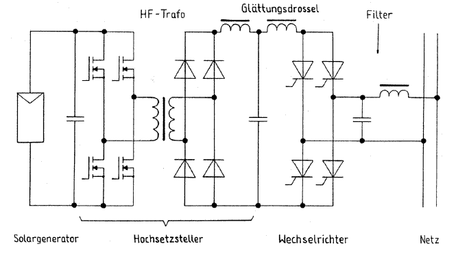

Hallo, ich hab nun mehrere Stunden gespannt den Thread gelesen. Ich bin zur Zeit dabei meine Bachelor-Arbeit zu schreiben. Mein Thema ist dabei eine USV zum Ausgleich von Lastschwankungen in einem Micro-Grid, also einem kleinen Netzwerk aus Erzeugern und Verbrauchern. Zusätzlich dazu soll die USV noch so steuerbar sein, dass sie läd wenn ein Stromüberschuss im Netz besteht und einspeist, wenn der Strom in Spitzenzeiten, benötigt wird (Batterie-Speicherkraftwerk). Ich bin nun seit 2 Wochen an dem Thema dran und merke langsam, dass es für eine Bachelor-Arbeit recht komplex ist. Das microgrid gibt es schon so wie es im Anhang gezeigt ist, halt ohne USV. Es handelt sich dabei, um ein kleines Forschungslabor für Studenten. Also zur Verfügung stehen mir LiFePO4-Akkus mit einer Spannung je Zelle von 3,4V, einer Ladespannung von 3,6V und einer Kapazität von 160Ah. Jetzt möchte ich das ganze am besten so einfach wie möglich aufbauen und mir um die Ladung der Akkus keine Sorgen machen, daher dachte ich an ein fertiges Ladegerät für LiFePO4-Akkus, das ich dann mit Relais zu- und wegschalten kann (z.B. dies http://grafsport.eu/36V-8A-Ladegeraet-fuer-LifePO4-/-Lithium-Ion.htm?refID=32 ) Also hätte ich mit diesem Ladegerät 10 Zellen in Serie. Das würde eine Spannung von 34V ergeben. Nun gibt es zwei denkbare Szenarien: 1.) Mit EVU Anschluss 2.) Ohne EVU Anschluss Unterscheiden tun sich die beiden Szenarien ja lediglich von der Spannungsamplitude,oder? Zum einspeisen ins EVU-Netz bräuchte ich eine höhere Spannung, damit überhaupt ein Strom in Richtung Netz fließt. Und wenn ich das microgrid versorgen möchte, brauche ich ja nur ein WR der einen 230V Sinus erzeugt. Ich weiß nicht, bin seit mehreren Tagen ununterbrochen dabei mir den Kopf zu zerbrechen und kann kaum noch einen klaren Gedanken fassen. (zusätzlich auch noch Krank) Seh den Wald vor lauter Bäumen nicht mehr. Vielleicht könnt ihr mir einen Tipp zuwerfen, der mir die Welt wieder klarer aussehen lässt. Ich brauch einen Punkt an den ich ansetzen kann? Ich lass das jetzt erstmal so stehen und vielleicht bekomm ich ja ne Antwort von jemandem, auf die man weiter aufbauen könnte. Wünsch ein schönes Wochenende Grüße Kai
Hm Kai. Ist nicht so klar, was du eigentlich willst? Im Allgemeinen hat man ein Problem und sucht eine Lösung. Das hier klingt eher andersherum. Vielleicht schaust du dir mal an, wie Windkraftwerke gesteuert werden.
Kai Krestegal schrieb: > Unterscheiden tun sich die beiden Szenarien ja lediglich von der > Spannungsamplitude,oder? Zum einspeisen ins EVU-Netz bräuchte ich eine > höhere Spannung, damit überhaupt ein Strom in Richtung Netz fließt. Und > wenn ich das microgrid versorgen möchte, brauche ich ja nur ein WR der > einen 230V Sinus erzeugt. Wenn du am öffentlichen Stromnetz hängst, dann wird die Spannung vom Stromnetz vorgegeben. Die liegt so im Bereich 230 V +/- 10%. Um Energie in dieses Netz einzuspeisen oder um ein Batterie zu laden, also Energie aus dem Stromnetz zu holen, brauchst du eine Stromregelung, welche dafür sorgt, dass unabhängig von der Amplitude der Netzspannung ein Strom in der gewünschten Stromstärke und mit der korrekten Phasenlage fließt. Es reicht also nicht, einfach nur eine feste Spannung von 230V einzustellen, die Spannugn muss ständig nachgeregelt werden.
Johannes E. schrieb: > Um Energie in dieses Netz einzuspeisen oder um ein Batterie zu laden, > also Energie aus dem Stromnetz zu holen, brauchst du eine Stromregelung, > welche dafür sorgt, dass unabhängig von der Amplitude der Netzspannung > ein Strom in der gewünschten Stromstärke und mit der korrekten > Phasenlage fließt. Also ich dachte mir, wenn ich die Phasenlage der Spannung beachte und dann mit höherer Spannungsamplitude ans Netz gehe, würde durch die Potentialdifferenz ein Stromfluss in Richtung Netz automatisch stattfinden. Seh ich das falsch? Ich dachte mir, dass ich die Akkuspannung so Hoch-/Abwärtsstelle (je nachdem welche Spannung ich nachher habe/brauche), das ich per Vollbrücke einen Sinus erzeuge, der dann einen Scheitelwert von Hausnummer 250V hat. über die Vollbrücke kann ich ja auch dann per PWM eine niedrigere Spannung einstellen?!? Oder? Grüße Kai
Kai Krestegal schrieb: > > Also ich dachte mir, wenn ich die Phasenlage der Spannung beachte und > dann mit höherer Spannungsamplitude ans Netz gehe, würde durch die > Potentialdifferenz ein Stromfluss in Richtung Netz automatisch > stattfinden. Seh ich das falsch? > Ja. Suche mal nach "Polradwinkel". > Ich dachte mir, dass ich die Akkuspannung so Hoch-/Abwärtsstelle (je > nachdem welche Spannung ich nachher habe/brauche), das ich per > Vollbrücke einen Sinus erzeuge, der dann einen Scheitelwert von > Hausnummer 250V hat. über die Vollbrücke kann ich ja auch dann per PWM > eine niedrigere Spannung einstellen?!? Oder? > Der Scheitelwert von 230V ist 325V. Bei dem Wissen das Du hier zeigst solltest Du zunächst mit den Grundlagen anfangen. mfg

Kai Krestegal schrieb: > Also ich dachte mir, wenn ich die Phasenlage der Spannung beachte und > dann mit höherer Spannungsamplitude ans Netz gehe, würde durch die > Potentialdifferenz ein Stromfluss in Richtung Netz automatisch > stattfinden. Seh ich das falsch? Das wird nur schwerlich funktionieren, das das Stromnetz selbst an deinem Hausanschlusskasten eine sehr niedrige Impedanz hat. Wenn Du einen Durchlauferhitzer anschließt, möchtest Du ja nicht, dass die Leitungen in den Wänden oder zum Trafo wegschmelzen. Unterstellen wir mal einen Wert von 100mOhm gesamten Leitungswiderstand. Wenn Du dann mit dem Wechselrichter 1V neben der tatsächlichen Netzspannung liegst, stellt sich schon ein Strom von 10A ein. Typischerweise sind die WR stromgeführte Umrichter. Man regelt auf einen Ausgangsstrom der in Phase mit der Netzspannung liegt. Dadurch kann man sehr schnell auf kurzfristige Spannungsschwankungen reagieren und hat gleichzeitig eine Leistungsbegrenzung realisiert. Für die Regelung braucht man eine PLL zur synchronisation der Phasenlage zum Netz. Dann transformiert man die gemessenen Ströme in ein rotierendes Zeigersystem (DQ-Transformation) und kann den Strom in Phase zur Spannung regeln. Die Phasenverschiebung, die durch das Ausgangsfilter passiert kann man auch driekt mit wegregeln. Die anschließende Rücktransformation liefert ein sinusförmiges Ansteuerungssignal dass noch durch den PWM Modulator geführt werden muss.
Hi mischa, ja das mir der höheren Amplitude erscheint mir nun nach einigem nachdenken auch als quatsch. Ich hab mir das nun als einfache Parallelschaltung von 230Vac Quellen vorgestellt, da würd ich ja eine auch nicht größer machen, sonst fließen Ausgleichsströme von der Einen in die Andere. Also ich dachte, das ich dem Sinus der Spannung des Netzes folge (PWM im WR+Gleichstromzwischenkreis, gesteuert über µCs). Jetzt hast du ja die Regelung des Ausgangsstroms eingeworfen. Ähm da muss ich mich vorerst wohl nochmal belesen, bevor ich was falsches schreib. Häng aber schonmal ein Bild des WRs an. Grüße Kai
Willst du das wirklich mit Thyristoren machen? Bevor du einen Schaltplan zeichnest solltest du erst mal überlegen, was du eigentlich machen möchtest. Also zum Beispiel welche Normen bzgl. Oberwellen sollen eingehalten werden. Was ist denn der Umfang deiner Bachelorarbeit? Soll das eine real funktionierende Schaltung werden oder eher eine theoretische Ausarbeitung? Nach dem, was du bisher geschrieben hast, fehlen dir noch sehr viele Grundlagen und praktische Erfahrung, um so etwas aufzubauen. Für eine Bachelorarbeit erscheint mir das auch ziemlich umfangreich; vielleicht solltest du mal mit deinem Betreuer sprechen.
Hi Johannes, Johannes E. schrieb: > Willst du das wirklich mit Thyristoren machen? Bevor du einen Schaltplan > zeichnest solltest du erst mal überlegen Den Schaltplan hab ich nicht gezeichnet, der ist ausm Netz. Würd es wenn dann mit FETs realisieren (oder halt theoretisch realisieren) Johannes E. schrieb: > Also zum Beispiel welche Normen bzgl. Oberwellen sollen eingehalten > werden. Ja das ist dann später auch sicher sinnvoll, jedoch weiß ich nicht, ob ich das vom Umfang her alles berücksichtigen kann. Johannes E. schrieb: > Soll das eine real > funktionierende Schaltung werden oder eher eine theoretische > Ausarbeitung? Zur Zeit tippe ich eher auf ein theoretisches Modell. Johannes E. schrieb: > Nach dem, was du bisher geschrieben hast, fehlen dir noch sehr viele > Grundlagen und praktische Erfahrung, um so etwas aufzubauen. Ja das merkst nicht nur du. Aber was soll ich sagen, irgendwann muss ich den Kram ja nochmal aufwärmen. In den Vorlesungen werden viele Themen nur angeschnitten und sicher fehlt mir auch so manch Grundlage (bzw. ich seh den Bezug zu vorhanden Wissen einfach nicht). Johannes E. schrieb: > Für eine > Bachelorarbeit erscheint mir das auch ziemlich umfangreich Es war eigentlich so gedacht, dass es aus fertigen Modulen aufgebaut wird, aber auf dem Markt gibt es halt nicht für jede denkbare Möglichkeit Lösungen. Aber danke für die Kritik und Anmerkungen. Grüße Kai

Hallo Kai, ich glaube Du machst es dir zu kompliziert. Wenn ich Deine Aufgabenstellung richtig verstanden habe, soll der Wechselrichter in Abhängigkeit von der Netzspannung speisen. Netzspannung hoch: Akkus werden geladen Netzspannung etwas niedriger: nix machen Netzspannung noch etwas niedriger: Wechselrichter beginnt zu speisen, Stromstärke ist umgekehrt proportional zur Netzspannung. Wechselrichterspannung ist begrenzt auf 230V. Richtig? Axel

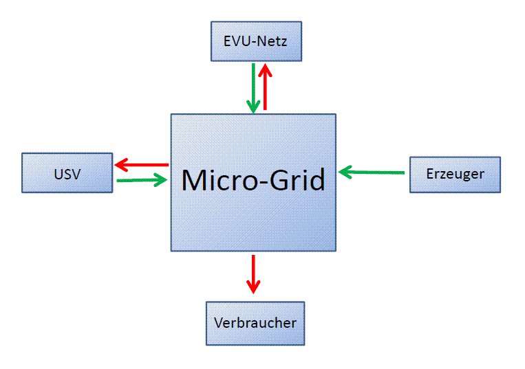

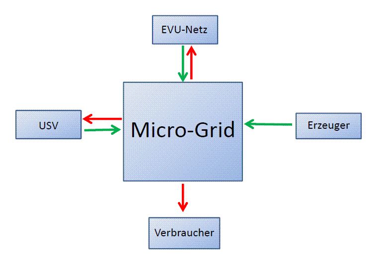

Na dann vereinfache ich wieder einmal: Kai braucht a) einen Wechselrichter mit Hochsetzsteller, bei dem durch eine Sollwertvorgabe die Höhe des Einspeisestromes eingestellt werden kann. b) eine Netzüberwachung die Leistungsflüsse überwacht und die Sollwertvorgabe macht. c) ein Ladegerät für die Akkus
Düsendieb schrieb: > Na dann vereinfache ich wieder einmal: > > Kai braucht > > a) einen Wechselrichter mit Hochsetzsteller, bei dem durch eine > Sollwertvorgabe die Höhe des Einspeisestromes eingestellt werden kann. Für so eine Anwendung hat man üblicherweise eine Potentialtrennung zwischen Akku und Stromnetz. Muss zwar nicht zwingend so sein, erleichtert aber vieles, wenn der Niedervolt-Akku potentialfrei bzw. geerdet ist. Die meisten Akku-Ladegeräte (Punkt c) verkraften kein hohes Potential am Akku-Anschluss. Statt dem Hochsetzsteller wäre also ein isolierter DC/DC-Wandler sinnvoll. > b) eine Netzüberwachung die Leistungsflüsse überwacht und die > Sollwertvorgabe macht. > c) ein Ladegerät für die Akkus Kann man so machen. Man könnte aber auch den DC/DC-Wandler und den Wechslerichter aus Punkt a) bidirektional aufbauen, dann kann man sich das Ladegerät sparen.
#2376292
Dann hätte er jetzt einige Kästchen, die er nach und nach mit Leben füllen muss.

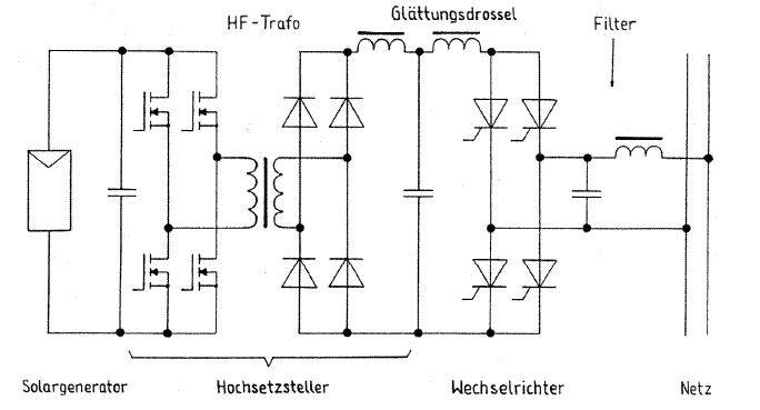

Hi Leute, also ich hab mich nun entschieden nicht einen WR selber zu entwickeln. Ich glaube das würde den Rahmen einer BA sehr übersteigen. Nun such ich nach WR an denen ich die Batterien anschliessen kann. Nicht ganz leicht. Die meisten WR im unteren Bereich der Eingangsspannung (zw.12-36V) können nur kleine Leistungen umsetzen (<1kW). Habt ihr vielleicht einen WR der meinen Anforderungen gerecht wird. Ich find bei Google nix passendes. Eingangsspannung: 12-36V (Zellenanzahl noch nicht ganz klar) Leistung: >2-3kW optional: Steuerungsmöglichkeiten Und er wird zur Einspeisung ins Netz eingesetzt. Die großen Solar-WR sind alle recht schön, nur ist bei denen die Eingangsspannung immer recht hoch. (120Vdc-500Vdc) Vielleicht habt ihr ja nen Tipp, wo ich nochmal schauen kann. Schöne Grüße Kai
#2380380
Kai Krestegal schrieb: > Eingangsspannung: 12-36V (Zellenanzahl noch nicht ganz klar) > Leistung: >2-3kW Bei 12 V gibt das auch schon eine Menge Strom für 3KW. Was sagt den Ebay?

Der Hochsetzsteller müsste bei dieser Leistung schon mehrphasig werden. Dann ein Wechselrichter mit 400V Eingang. http://www.mikrocontroller.net/articles/Wechselrichter
Also rein theoretisch, ich nehm 10 Zellen. Dann hätte ich eine Spannung von 34V. Nun hab ich bei dem einem Wechselrichter einen Eingangsstrom von norminal 360Vdc. Macht dort noch ein Hochsetzsteller in der Leistungsklasse sinn? Und vor allem die Umsetzbarkeit interessiert mich, im Hinblick auf die BA. Grüße Kai

Kai Krestegal schrieb: > Nun hab ich bei dem einem Wechselrichter einen Eingangsstrom > von norminal 360Vdc Du meinst wohl Eingangsspannung. Bei 3KW wirst Du um einen hochgesetzten Zwischenkreis nicht herum kommen, sonnst müsste der Trafo in Deinem Wechselrichter die 3KW schaffen.
Kai Krestegal schrieb: > Nun hab ich bei dem einem Wechselrichter einen Eingangsstrom > von norminal 360Vdc. Spannung [Volt] mit Strom [Ampere] verwechselt?

Kai Krestegal schrieb: > Batterie -> WR -> Trafo -> Gleichrichter -> Wechselrichter -> Netz ????? Studierst Du BWL? Akku -> Vollbrückengegentaktwandler -> Zwischenkreis -> WR -> Netz
Das riecht aber sehr nach Verlusten. Aber werd wohl nicht drum rum kommen. Ja aber ich denke mal, das die Variante mit dem Trafo leichter zu realisieren ist. Naja was meinst du mit Zwischenkreis. Ich seh den Zwischenkreis als Energiespeicher an (Kondensator). Den bräuchte ich doch nach der Gleichrichtung eh zum glätten, oder?!?!
#2380465
Kai Krestegal schrieb: > Das riecht aber sehr nach Verlusten. Müssteste halt die Eingangsspannung größer wählen. Von nix kommt nix Kai Krestegal schrieb: > Den bräuchte ich doch nach der > Gleichrichtung eh zum glätten, oder?!?! Ja, aber bei einem Vollbrückengegentaktwandler ist die Frequenz 50-100KHz das macht den Trafo wesendlich kleiner. Informiere Dich mal über mehrphasige DC/DC Wandler
