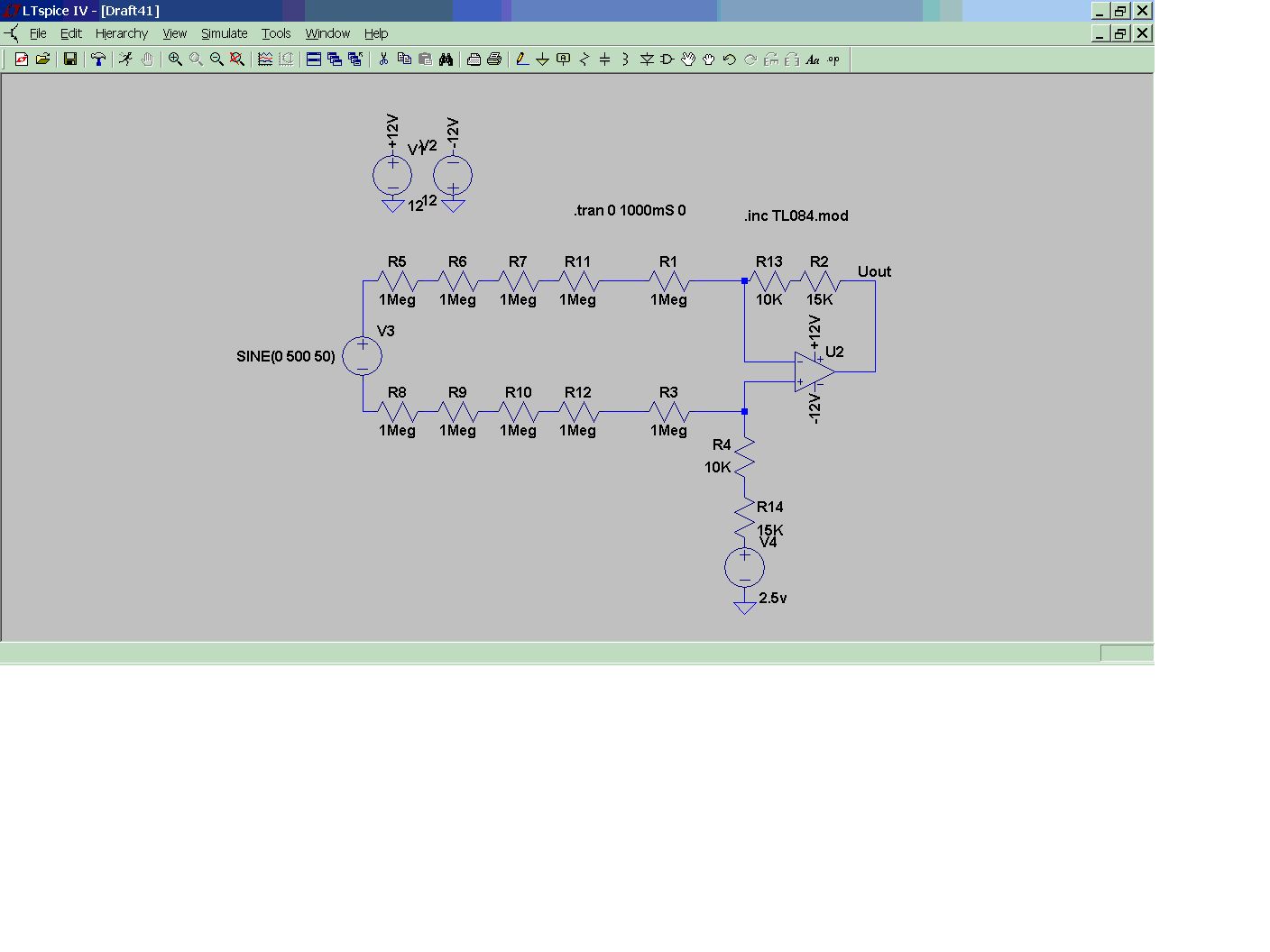

Hi an alle OpAmp-spezialisten! ich brauche eine messchaltung für einen netzgeführten einspeise-wechselrichter. die idee ist, daß ein µC die an den mittelpunkten einer vollbrücke anliegende netzwechselspannung über einen ADC misst und die vollbrücke über zwei IR2113 steuert um eine mit dem netz synchrone frequenz und amplitude zu bekommen. ich brauche nun eine schaltung die in der lage ist die netzwechselspannung an den mittelpunkten der vollbrücke zu messen und auf 0-5V zum negativen pol der vollbrücke abzubilden (µC und die beiden IR2113 brauchen diese gemeinsame masse). wer hat eine idee wie man sowas realisieren kann? das erste problem ist die abbildung einer wechselspannung auf 0..5V und nicht etwa -2,5..2,5V, das zweite problem sind die 320-360V an der vollbrücke. da brauche ich hilfe, wenn ich das alleine probiere schieße ich bestimmt nur massen von OpAmps (oder deren einzelteile) in die umlaufbahn. danke vorweg schon mal!
Ben _ schrieb: > das erste problem ist > die abbildung einer wechselspannung auf 0..5V und nicht etwa -2,5..2,5V, Einfach einen Offset addieren. > das zweite problem sind die 320-360V an der vollbrücke. da brauche ich > hilfe, wenn ich das alleine probiere schieße ich bestimmt nur massen von > OpAmps (oder deren einzelteile) in die umlaufbahn. Da hilft ein Spannungsteiler aus Widerstaenden. Damit da nichts passiert werden mehrere Widerstaende in reihe geschaltet. Das ganze als Differenzverstaerker verschaltet.

So zum Beispiel. macht dir aus 500V AC 0..5V AC. Du kannst anstatt des TL084 auch einen Rail To Rail OP einsetzen und das ganze aus einer Quelle versorgen.
was für einen rail to rail opamp würdest du denn empfehlen damit man möglichst nahe an die 0v und 5v herankommt? vielleicht hast du ja mit einem erfahrungen.
