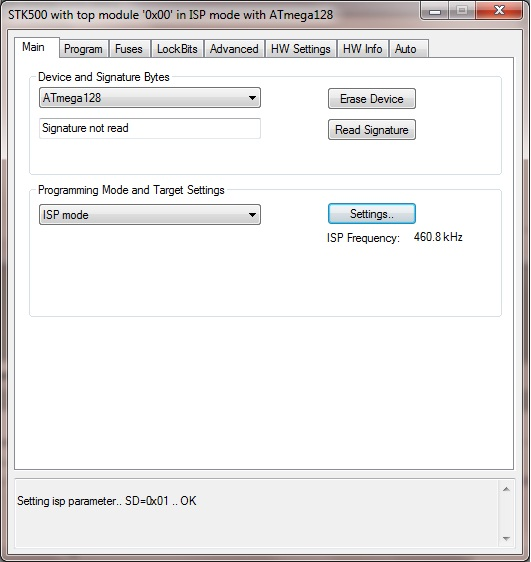

ich benutze dieses kleine Mudul mit dem ATMega128
http://alvidi.de/avr_modul.html
mit einem 16MHz-Quarz und diesen ISP-Programmer,
http://www.alvidi.de/shop/product_info.php?info=p10_ISP-Programmer-Set.html&XTCsid=8ccd50474ff9ad81aaddbf17813234c7
Möchte keine Werbung machen, aber denke das es wichtig ist, dass Ihr
wisst mit was ich arbeite.
Als Software nutze ich AVR Studio V4.18 mit SP3 und WinAVR als
V20100110.
Ich habe noch nicht wirklich viel Ahnung von der Materie und brauche mal
eure Hilfe.
Ich kann einfach nicht auf den Controller zugreifen.
Der ISP-Programmer wird wohl richtig erkannt (siehe Bild Anlage1)

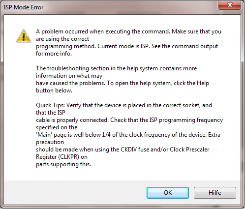

Wenn ich aber auf "Read Signature" klicke, kommt die Meldung.....(siehe
Anlage 2)
Das gleiche macht er auch wenn ich auf die Kartei "Fuses" klicke.
Ich habe mal versucht den Quarz rauszunehmen oder die ISP-Frequenz zu
verändern, aber keinen Chance.
Habt Ihr noch eine Idee was ich versuchen könnte???

#1835614
Das Lesen der Signatur ist die einfachste Übung für den ISP-Anschluss.
signature not read also ein Zeichen dafür, dass es an der einfachsten
Sache schon nicht klappt. Auch die Tatsache, dass die fuses nicht lesbar
sind, geht in die gleiche Richtung.
Hier gibt es jede Menge threads zu dem Problem, dass der Kontroller
nicht antwortet.
>ich habe versucht, den Quarz rauszunehmen.
Wenn noch nix mit dem uC gemacht worden ist, sind die fuses noch im
Auslieferungszustnd, wo der interne Takt (ca. 1 MHz) verwendet wird. Der
ISP-Takt wird in der Software des STK 500 eingestellt, müsste da
langsamer als 250 kHz sein.
Der Quarz läuft erst, wenn die fuses entsprechend verstellt wurden.

@kay
Die Versorgungsspannung müsste nach Deinen Messungen OK sein.
Außerdem schreibst Du, dass die Kombination schon mal gegangen ist.
Kann es sein, dass Du in früheren Versuchen aus Versehen die FUSE-Bits
verändert hast?
Wenn ja, dann lege mal zum Testen ein Rechtecksignal an XTAL1 an.
Vielleicht steht die Taktquelle auf EXTERNAL CLOCK.
cu
Georg

#1838216
@kay
Mit dem Rechtecksignal wird ein externer Takt entsprechend der
Taktvorwahl angelegt. Mit diesem Takt läuft dann der ATMEGA. Dann kannst
Du versuchen mit einer niedrigen ISP Frequenz (<1/4 des Taktes) die
FUSES wieder richtig zu stellen und das Modul wieder zu beleben.
Siehe auch
http://www.mikrocontroller.net/articles/AVR_Fuses#Reaktivieren_bei_fehlerhaften_Taktquellen-Fuse-Einstellungen
cu
