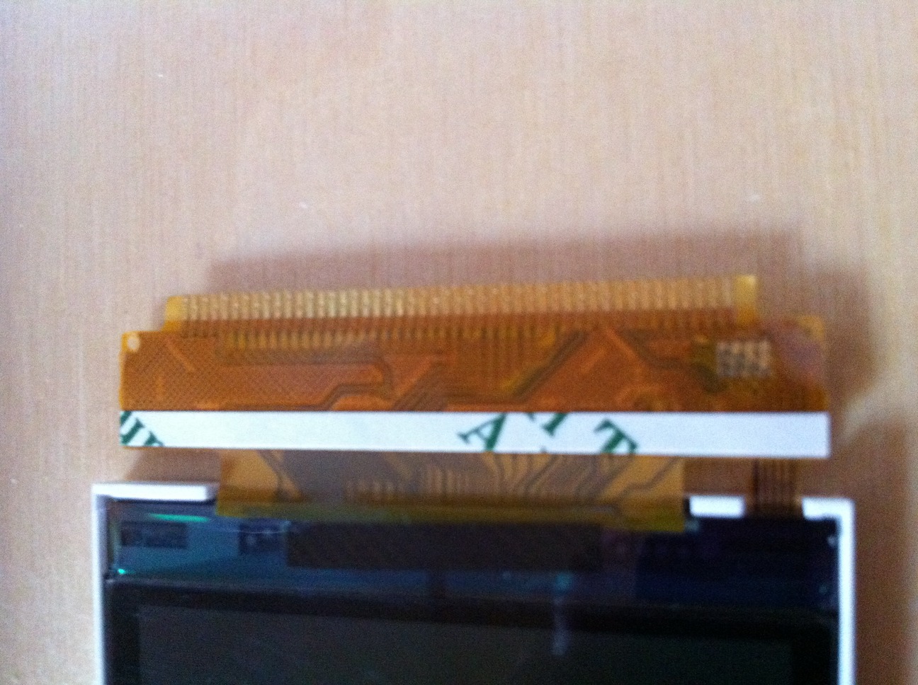

von Torsten G. (wawibu)
Stefan Kleinwort schrieb:
> Meinst Du das Flachkabel des Displays?
Habe mal ein Foto (nicht wirklich gut - ich weiß) von dem Flachkabel
angehängt.
Will eigentlich ungern direkt an dem Kabel löten. Wie wird denn dieses
Flachkabel bei der Watterott Adapterplatine angeschlossen? Direkt
aufgelötet?
Gruß,
Torsten
von Max (Gast)
was für nen pinabstand hat das display (also der folienleiter) ?
PS: Ich weiss, pinabstand is iwie nich ganz korrekt, aber ich weüsste
nicht wie das sonst heissen soll...
