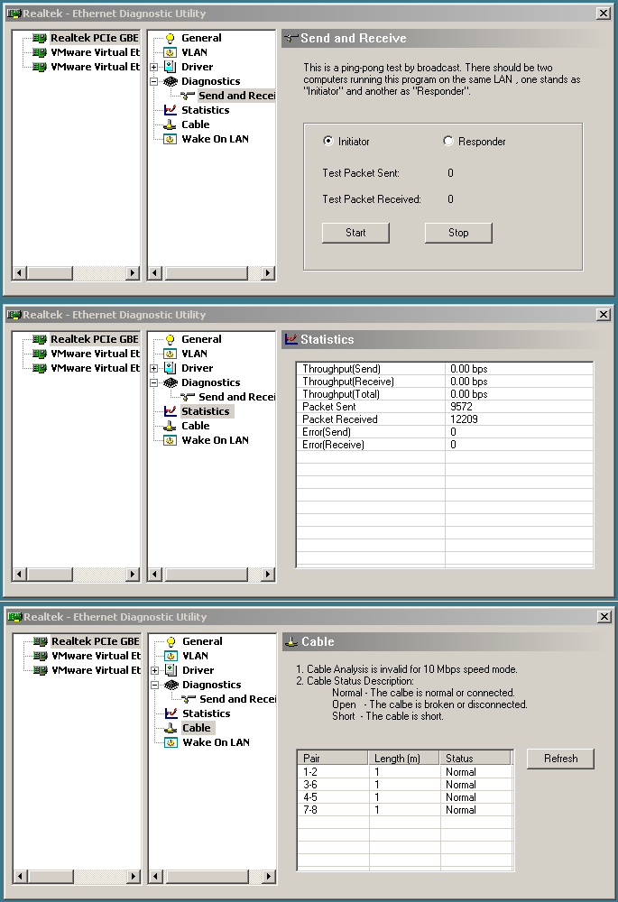

Anstatt sich von den Märchenerzählungen der Sofa-Theoretiker hier
einschüchtern zu lassen, würde ich das einfach in der Praxis testen.
Für viele PC-Netzwerk-Karten und -Treiber sind inzwischen
Diagnose-Programme verfügbar, die einen ersten Test ohne teures
Equipment ermöglichen - siehe Screenshots.
Mit zwei PCs und ihren Netzwerkkarten, jeweils am Ende des
Übertragungsweges, und einem als Paket-Sender und dem anderen als
Paket-Empfänger konfiguriert, erhält man schnell Ergebnisse und
Überblick.
Und für die Sofa-Fraktion und langweilige Sonntage noch folgender Tip:
Ein paar hundert Meter Leitung nach eigener Wahl, zwei Netzwerkdosen,
zwei Patchkabel und zwei PCs genügen, um ganz gemütlich
Übertragungsqualitäten auszutesten. Angefangen mit der maximalen
Kabellänge zwischen beiden Dosen, die dann Stück für Stück verkürzt
wird. Der Unterschied zwischen aufgerolltem oder im Zimmer verteiltem
Kabel kann natürlich auch erforscht werden. Und nicht vergessen: Schritt
für Schritt die Übertragungseingenschaften dokumentieren. Viel Spaß!
