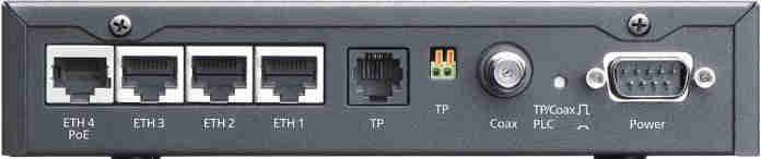

von Oliver S. (phetty)
VDSL kann man mit Master-Slave-Modulen von Allnet realisieren:
http://www.allnet.de/vdsl2.html?&tx_mmallnetproductplugin_pi1[showUid]=47405&cHash=55104e6565
Angeblich bis zu 2,5km über 2 Drähte. So ein Bundle kostet um die 400
Euro. Vielleicht gibts das auch von anderen Anbietern.

von Michael_ (Gast)
Wie oben schon erwähnt, der letzten C't-Zeitung lag eine Werbung von
MOBOTIX bei.
"Ethernet mit PoE. Via2-Drahtleitung"
Es ist alles sehr schön dargestellt.
von Achim M. (minifloat)

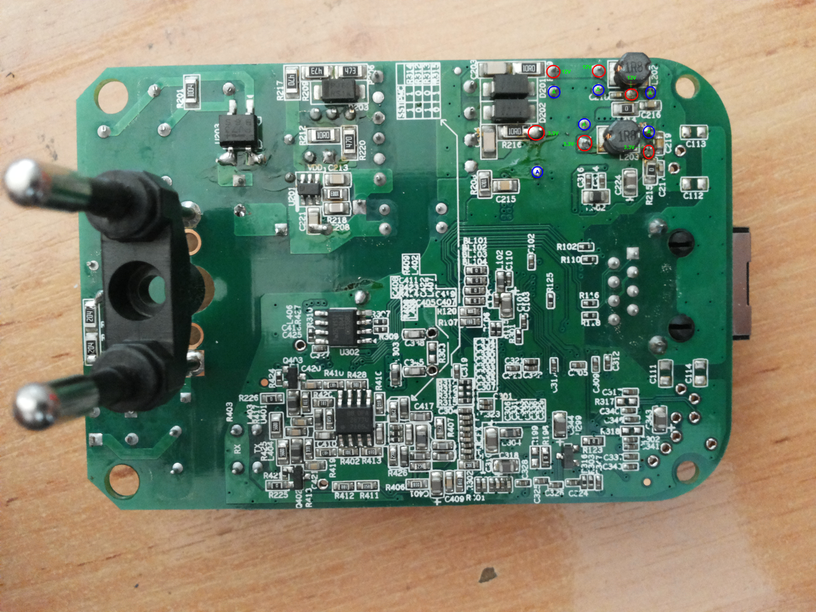

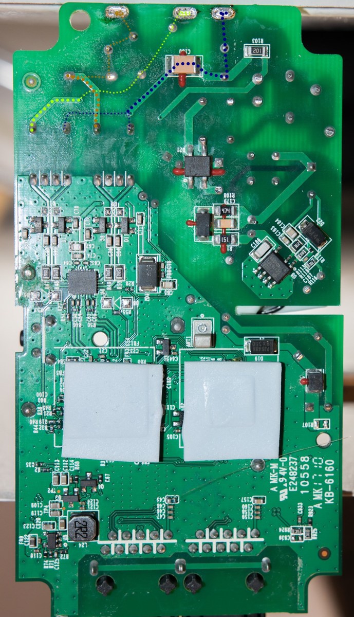

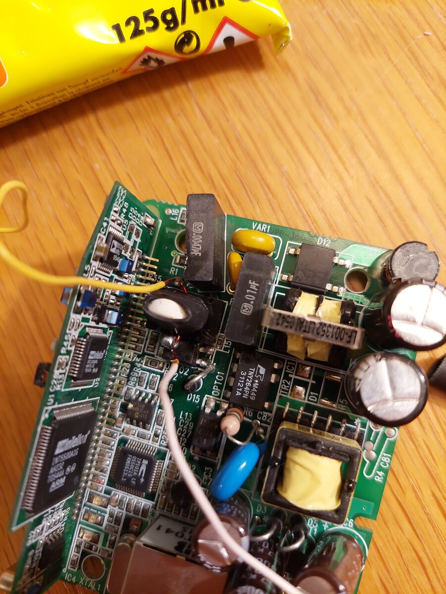

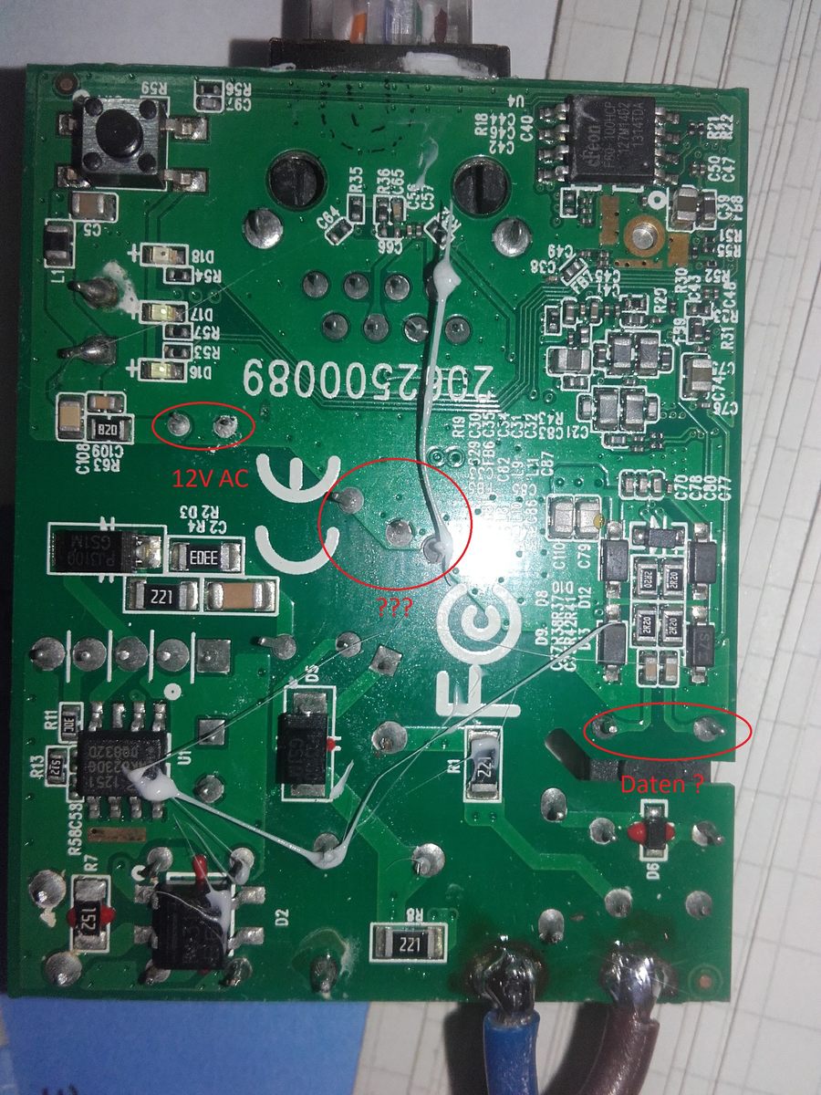

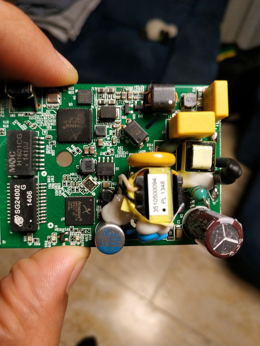

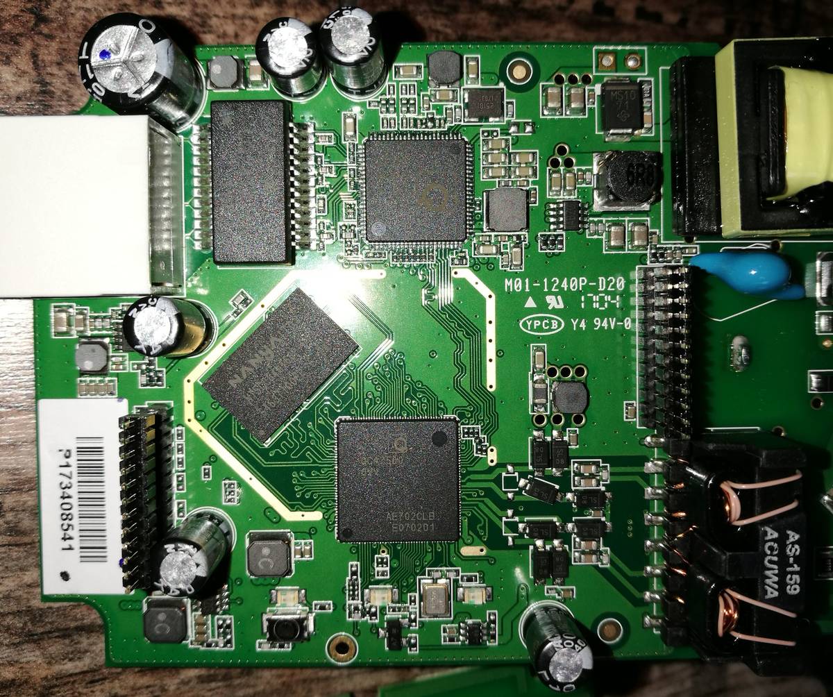

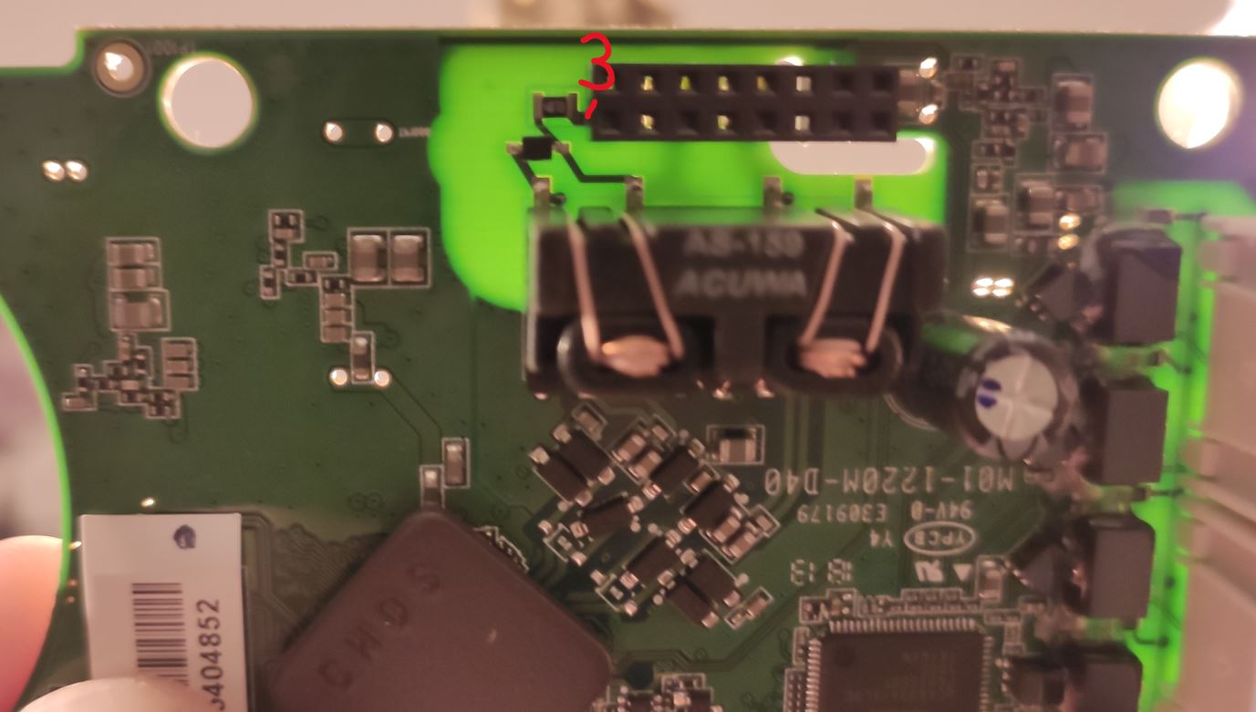

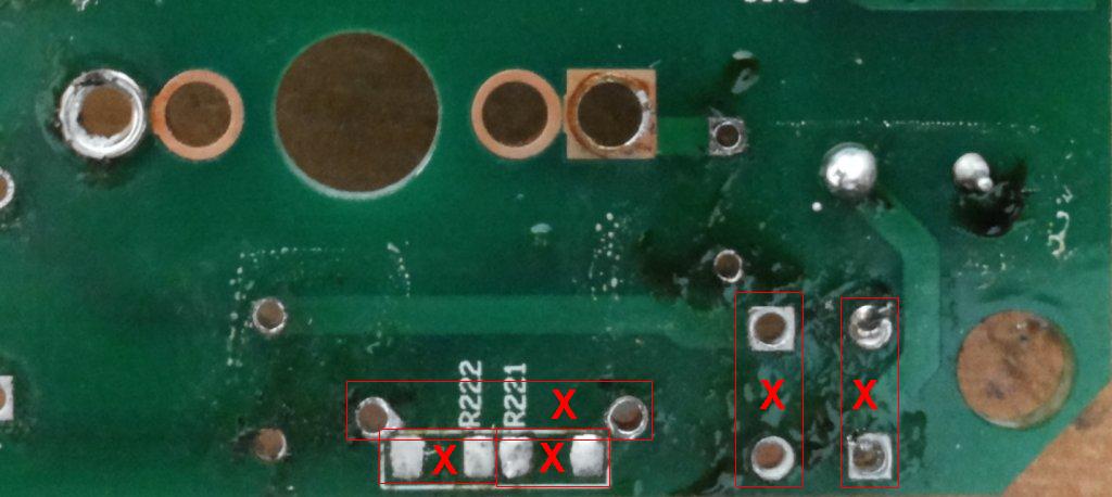

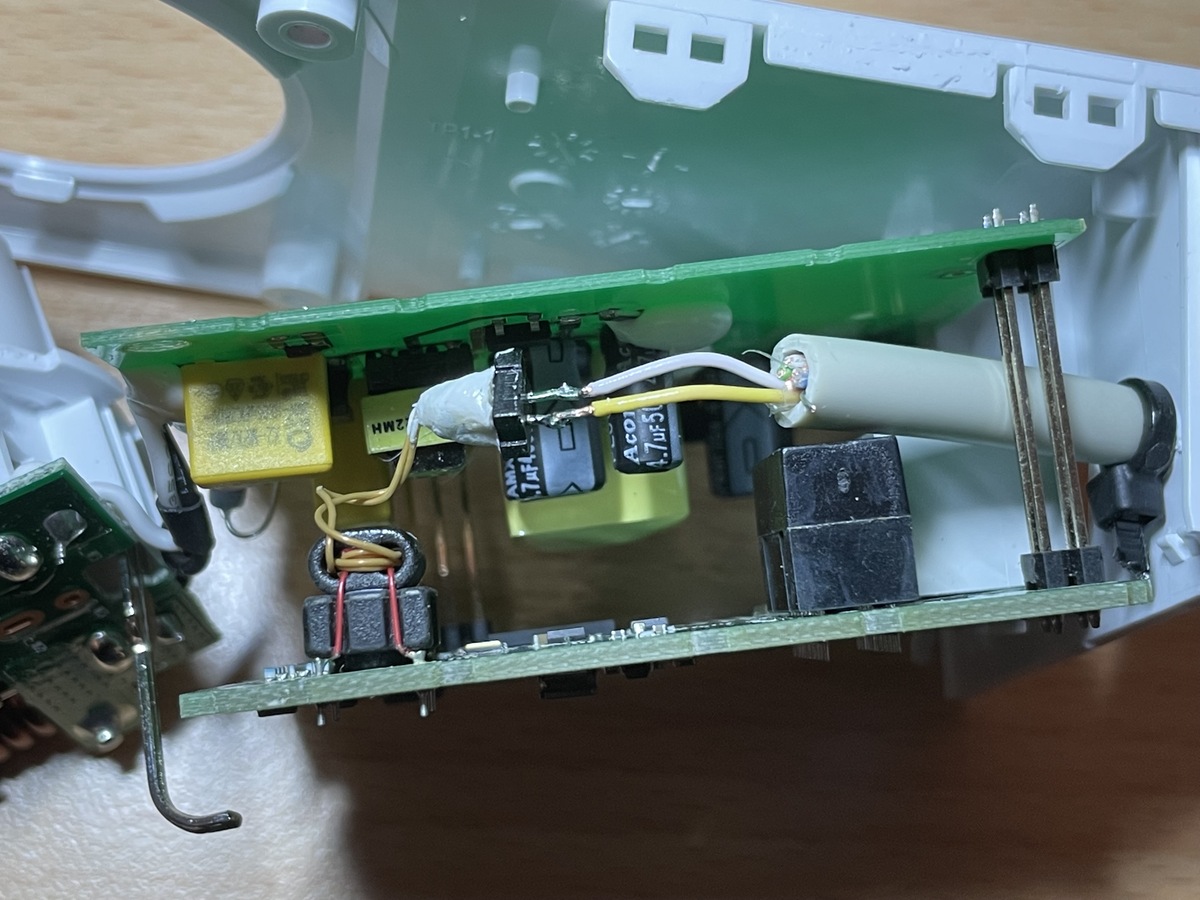

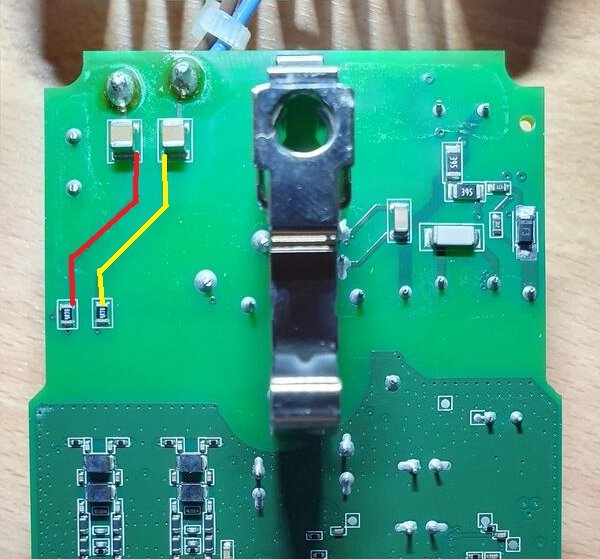

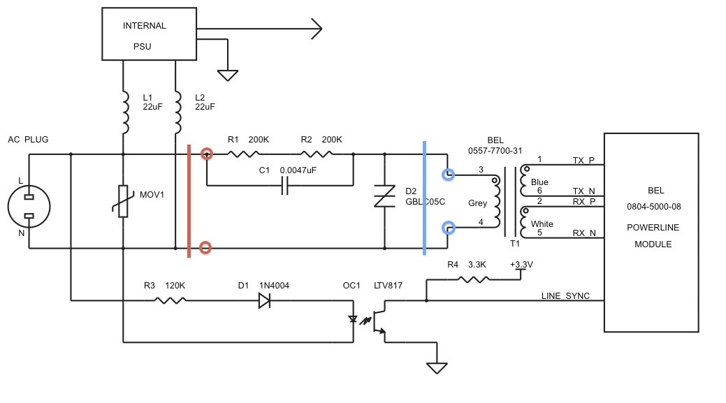

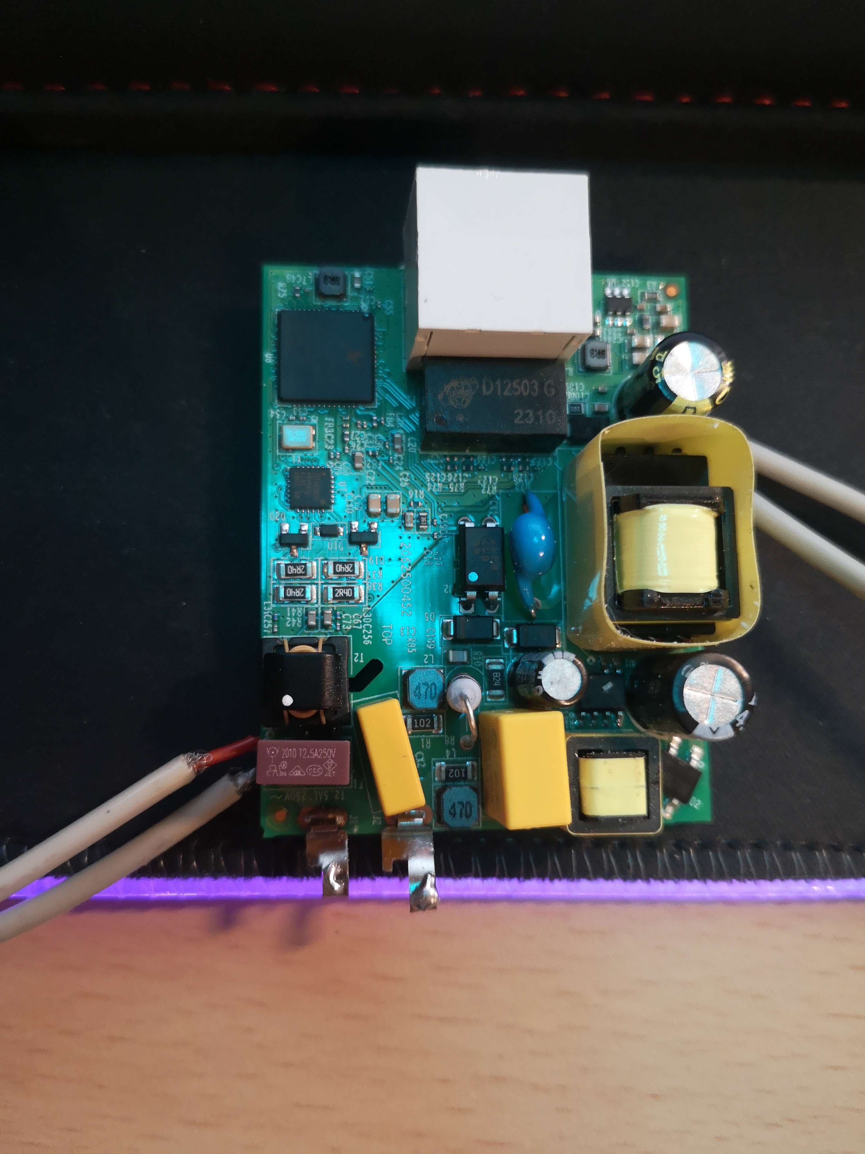

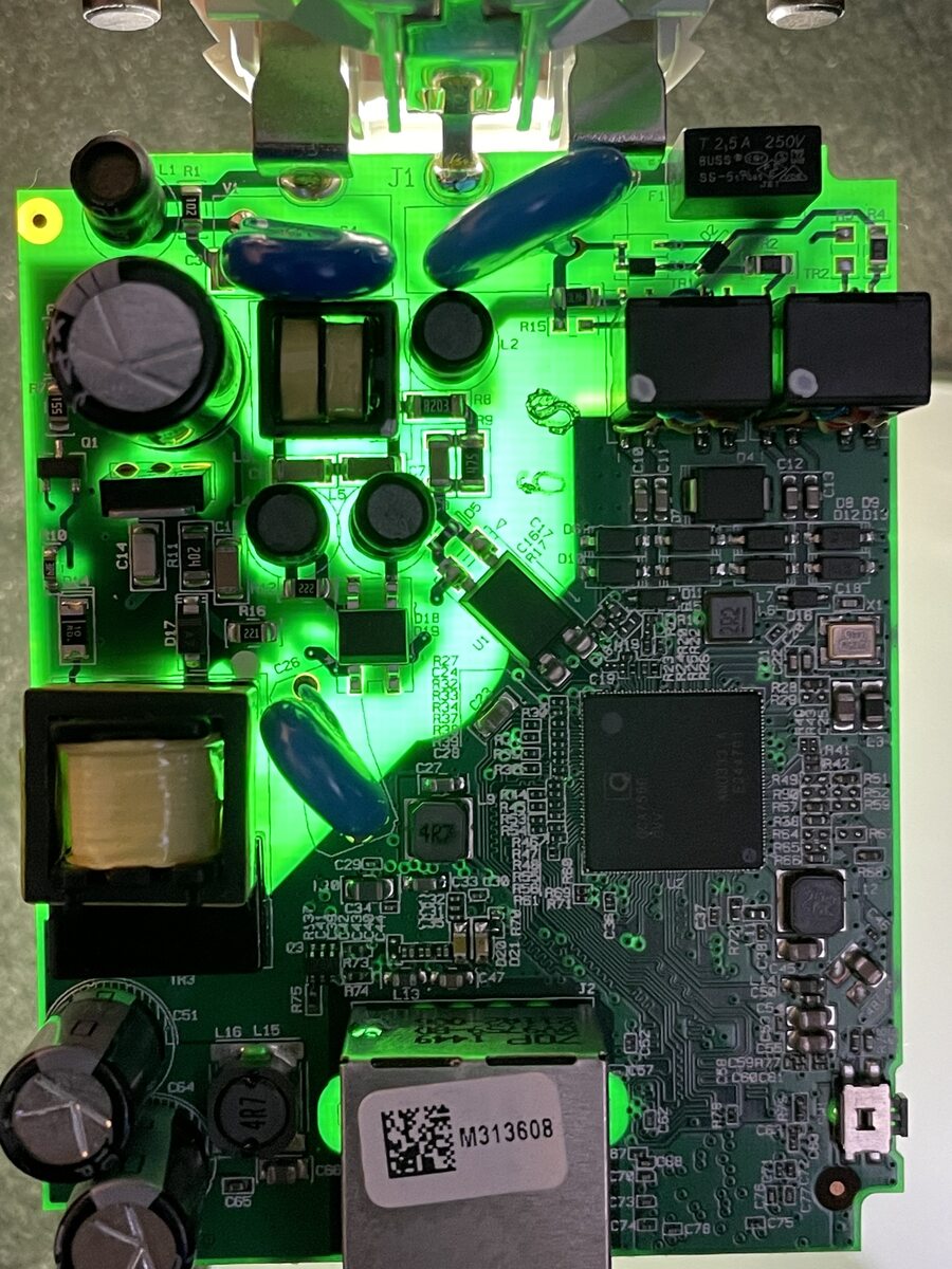

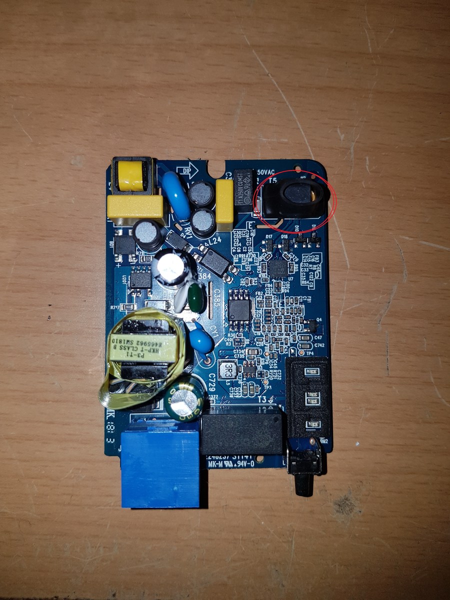

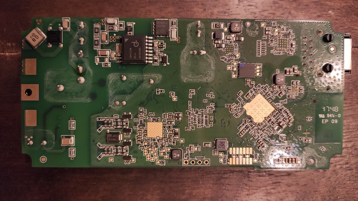

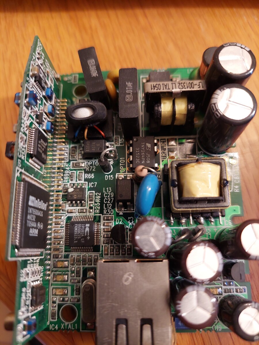

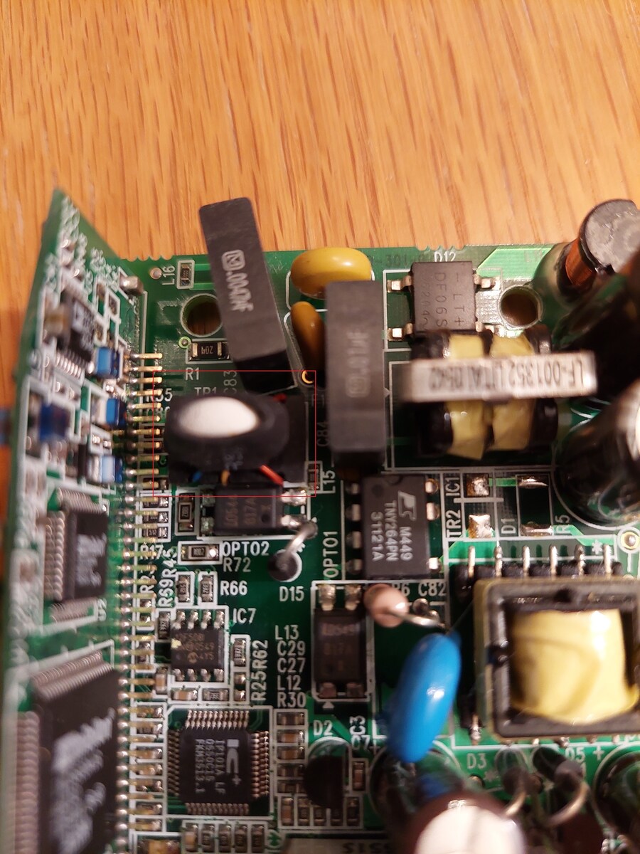

Jetzt muss ich diesen alten Thread mal wieder ausgraben.

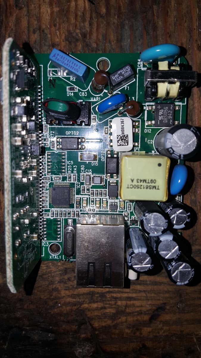

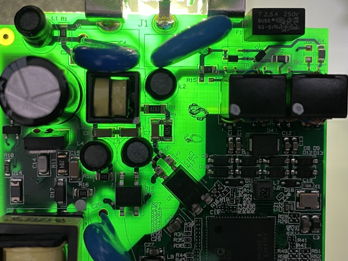

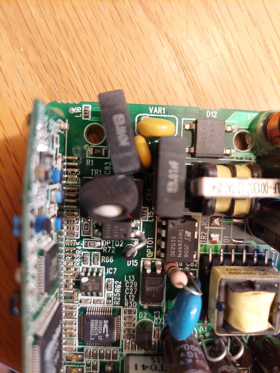

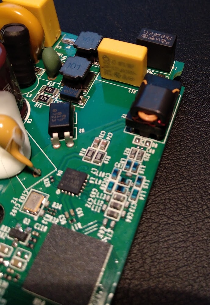

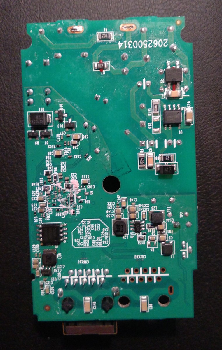

Ich stehe vor einem ähnlichen Problem.

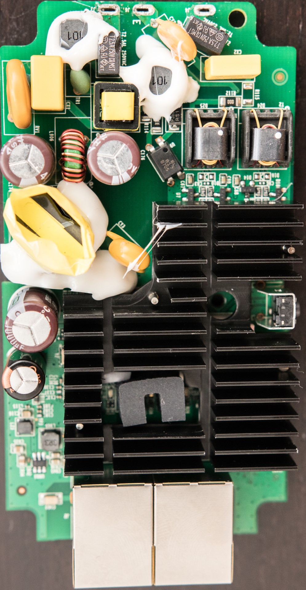

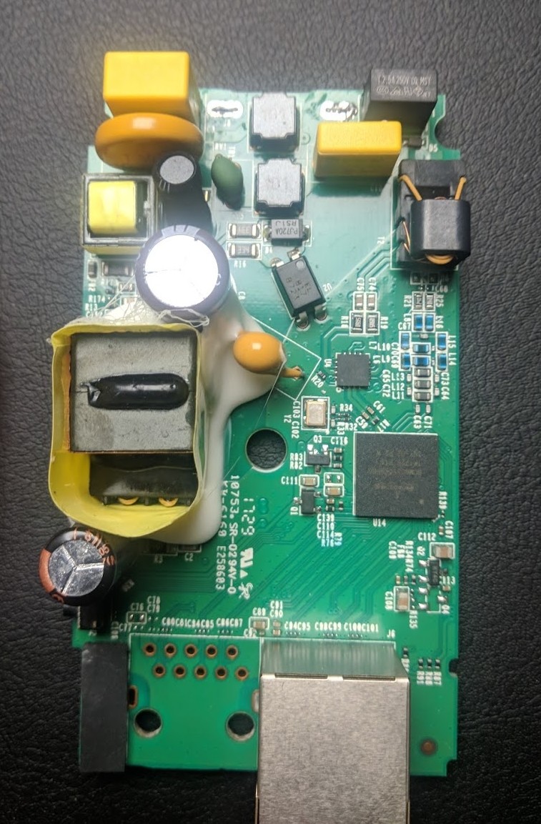

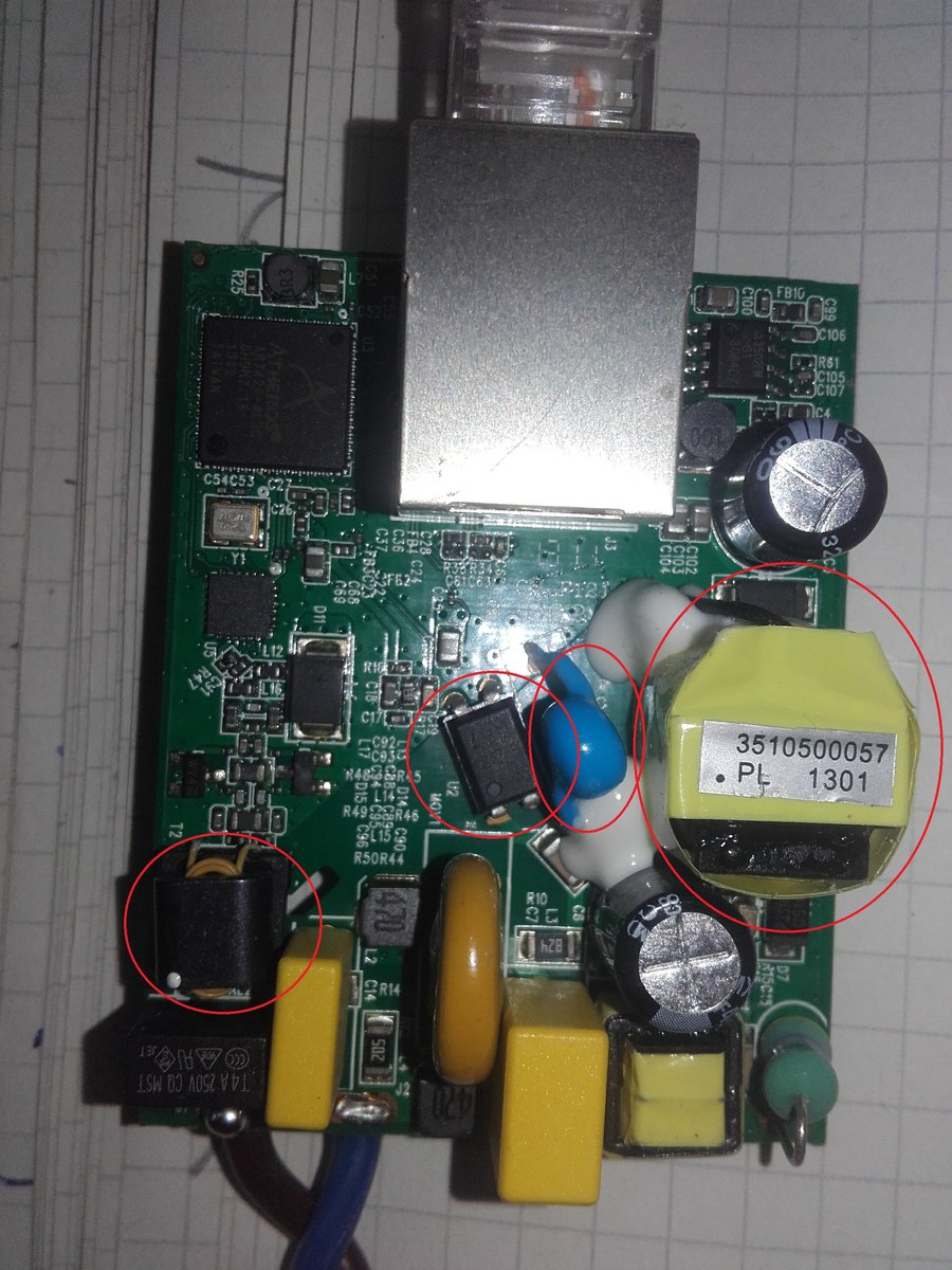

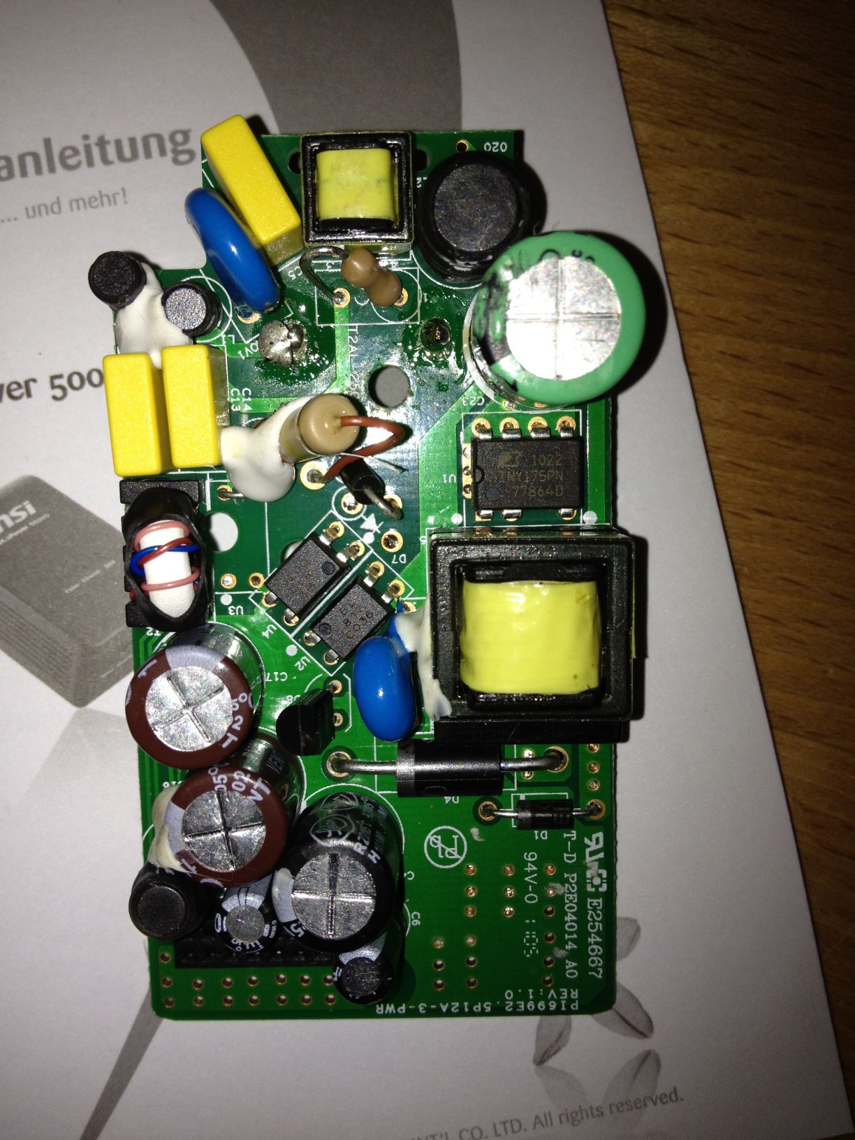

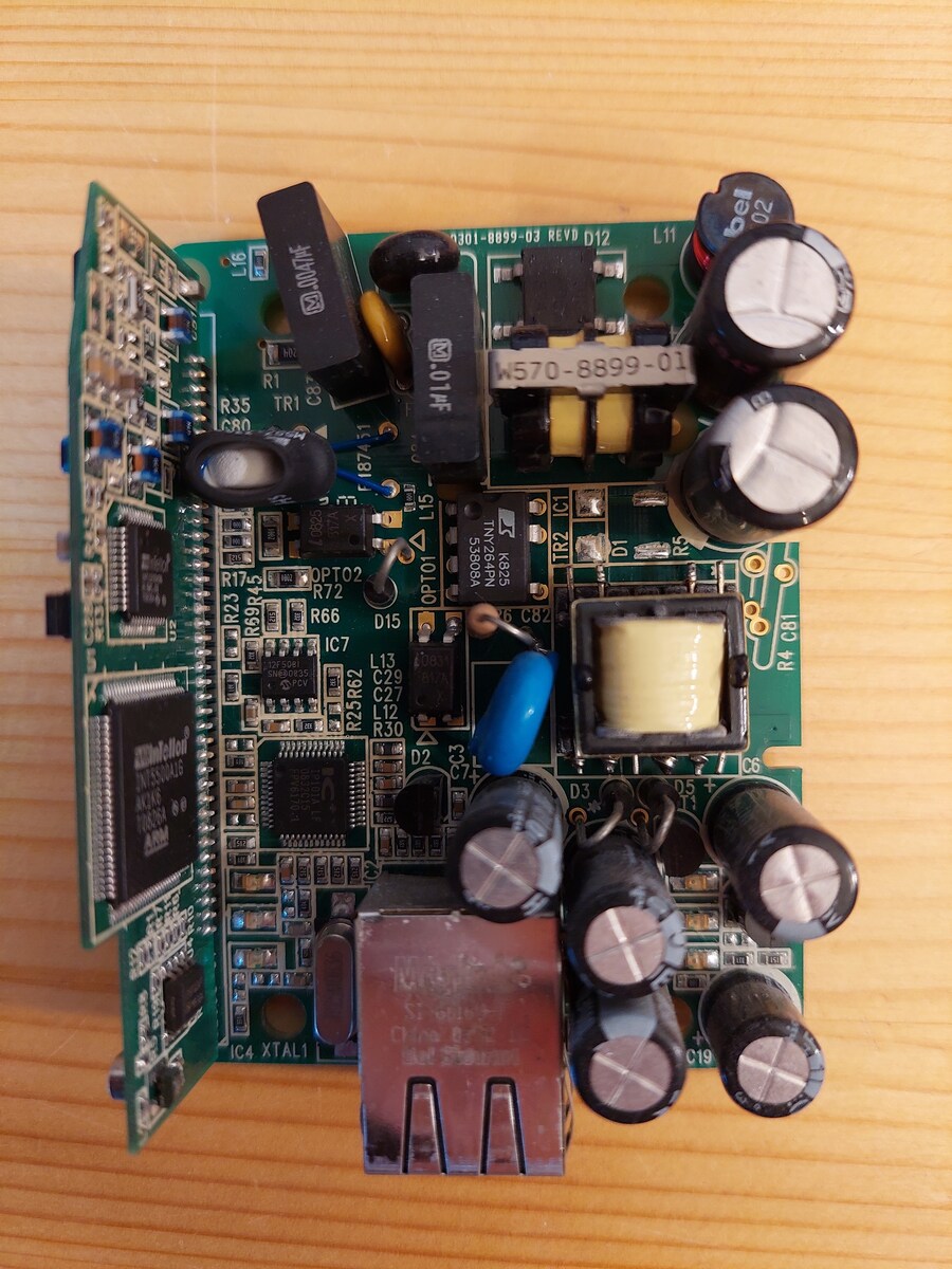

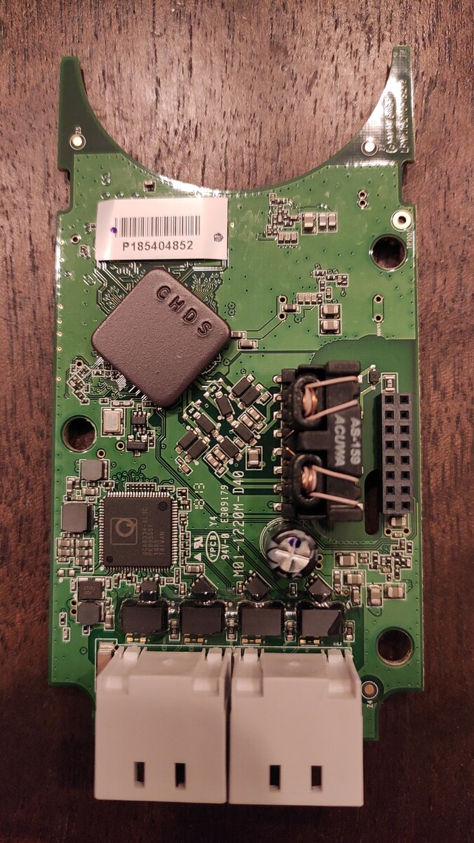

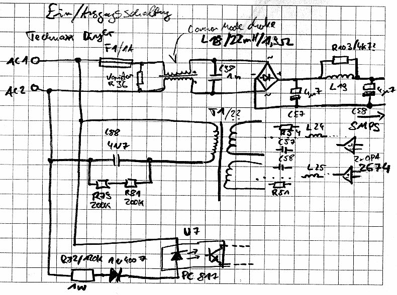

Die Sache ist die: Powerline-Adaptersets gibt es inzwischen sooo
unglaublich günstig. ~25€ für ein Set. Ich hab hier zwei Stück
"Technaxx" auf dem Schreibtisch liegen (gibs bei Reichelt) und einen mal
aufgeschraubt.

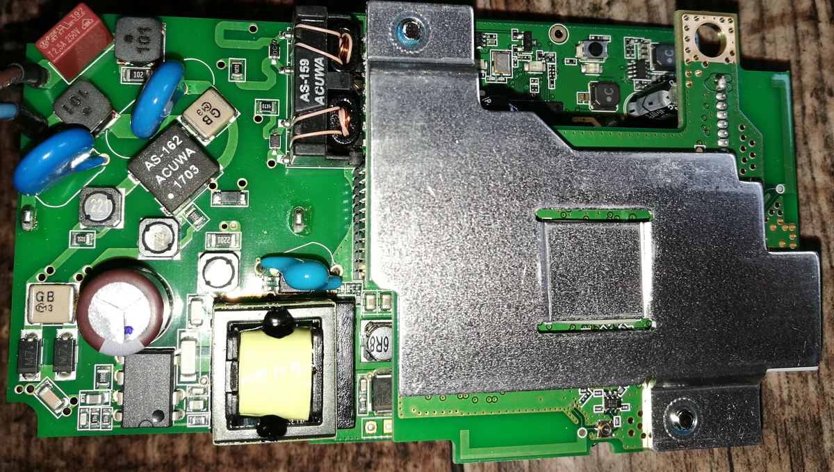

Aha, InTellon5500 und InTellon1200 Chips(und ein Realtek für ETH PHY).
Die InTellons kann man Googeln, aber keine Datenblätter finden, weil
InTellon jetzt Atheros und somit Qualcomm gehört.

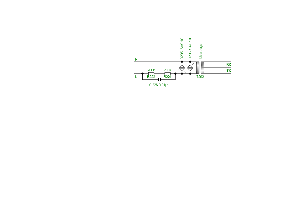

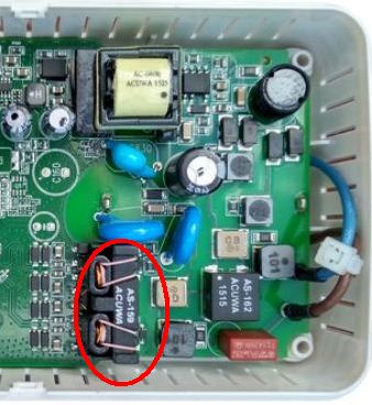

Es findet sich eingangsseitig die Schaltung im Anhang wieder, die ich
auch hier www.belfuse.com/Data/Datasheets/0557-7700-xx-INT5500.pdf
auf Seite 3 gefunden hab.

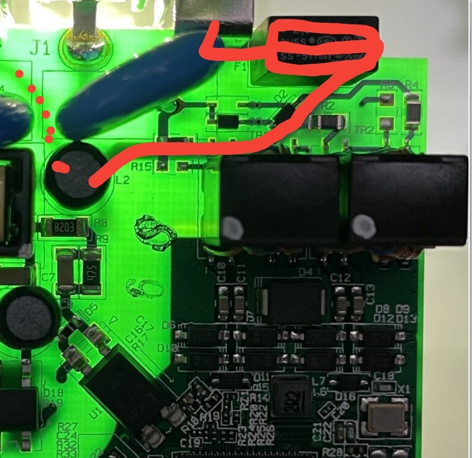

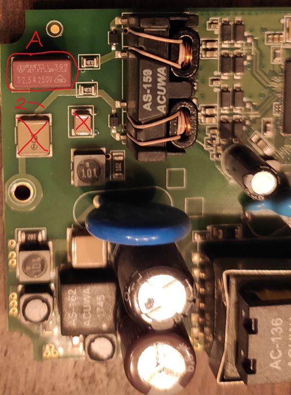

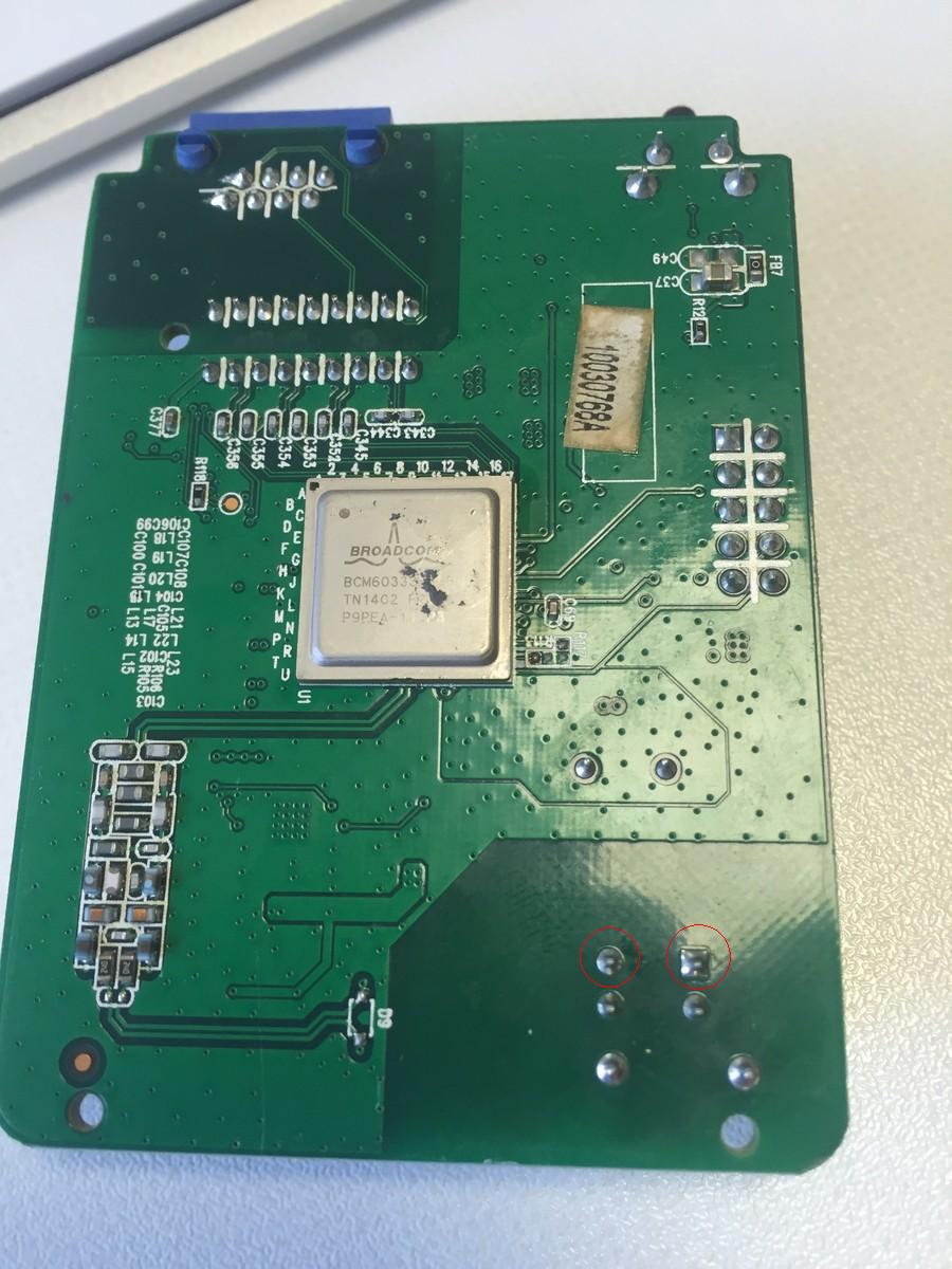

Ich hatte vor, die Schaltung an der roten Linie aufzutrennen und an die
"roten Kringel" je eine Klemme anzubringen, um dann in ein
Telefonkabel(nicht am Netz!!) einzuspeisen.
Am anderen Ende kommt dann auch ein modifizierter Adapter hin. Ich weiß,
dass die Teile im Frequenzbereich bis paar 10MHz arbeiten. Das
Telefonkabel ist ca. 600m lang und fest zwischen zwei Gebäuden
Hauptsächlich unter der Erde verlegt.
Weiß einer von euch, was es mit dem Line-Sync auf sich hat?
Meint ihr das geht prinzipiell?
mfg mf

von Alexander S. (esko) Benutzerseite
Nein, das weiß ich nicht.
Allerdings kann ich mir kaum vorstellen, dass der Hersteller den
Optokoppler zum Spaß eingebaut hat.
Ich würde mir ein kleines Inselnetz mit einem Klingeltrafo bauen. Daran
kannst du den Übertrager und den Optokoppler anschließen.
Den Vorwiderstand vom Optokoppler natürlich anpassen.
von Torsten S. (tse)
Mini Float schrieb:
> Ich kann die "ja lass das Basteln sein guck hier nur 500€
> Komplettlösung" Leute verstehen, aber mir ist das zu teuer.
Mir auch.
Nur ne Vermutung:
Das Linesync bekommt ja nur eine Halbwelle und synchronisiert vielleicht
da drauf. Oder es wird benutzt um 60/50Hz Netze zu erkennen.
Oder ganz simpel eine Art "sense" ob es überhaupt an einem Netz hängt.
Das könnte man herausfinden indem man einfach an OC1 Kollektor und
Emitter brückt wenn diese Powerline ganz regulär seinen Dienst versieht.

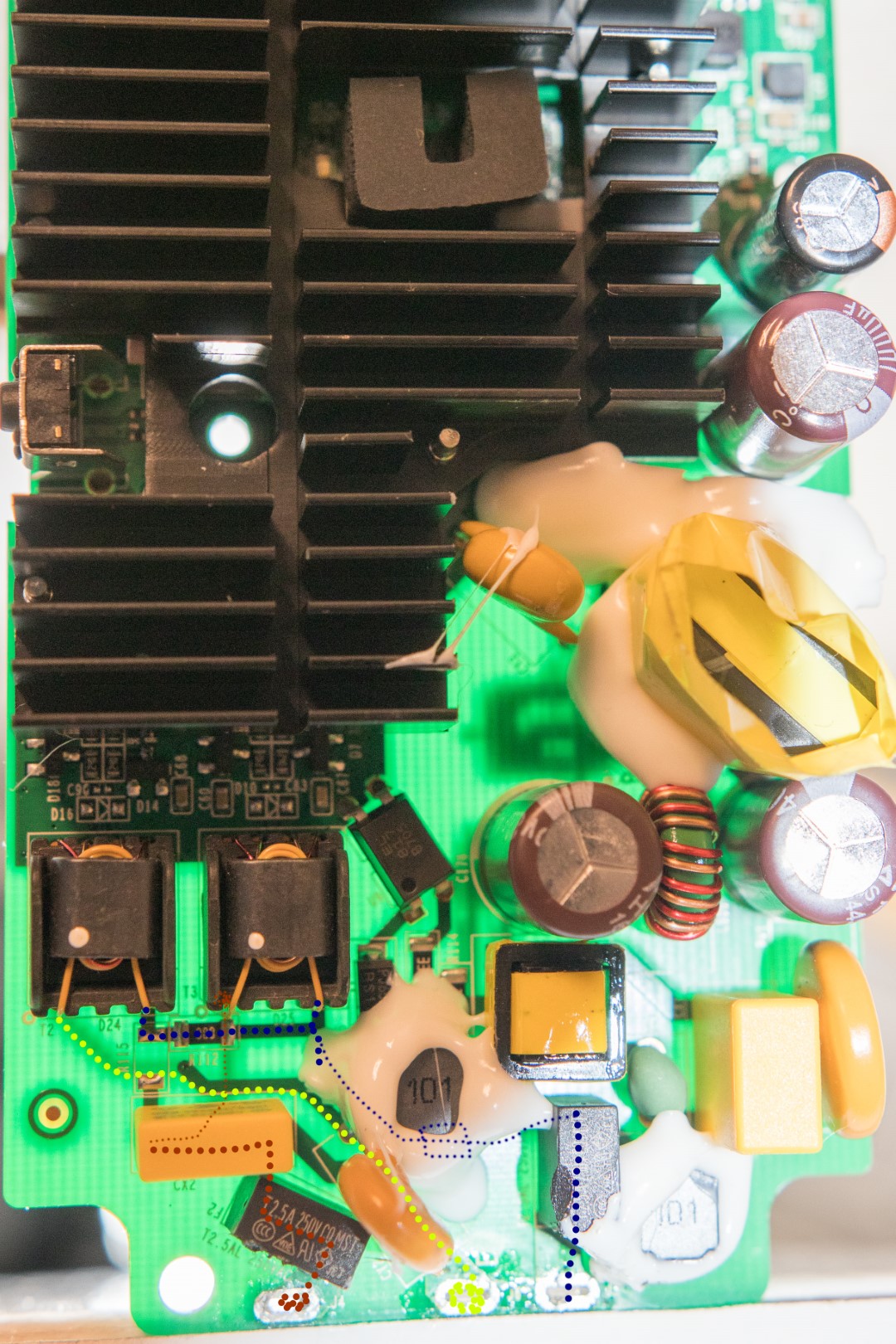

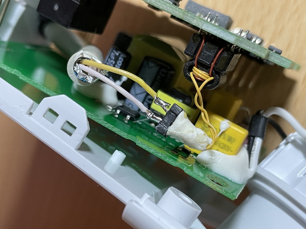

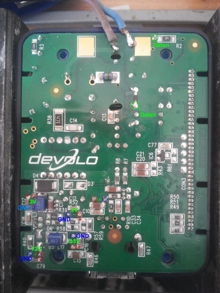

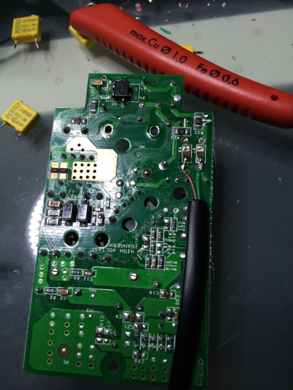

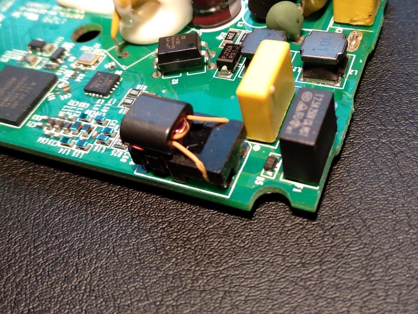

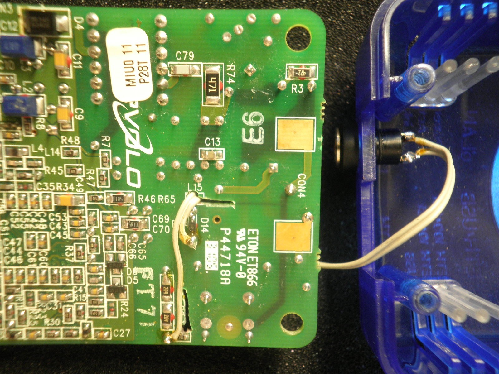

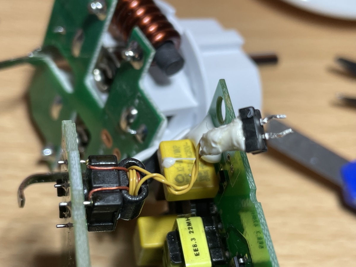

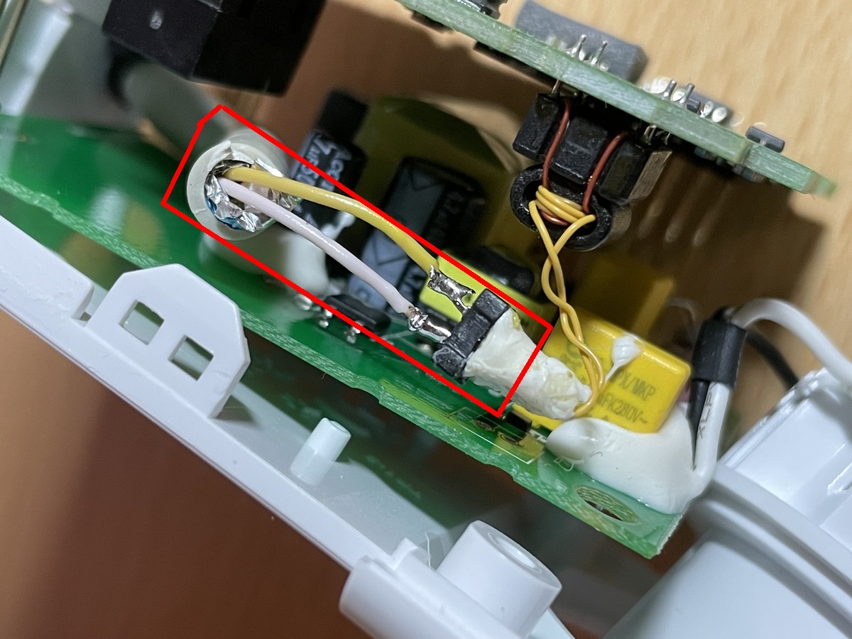

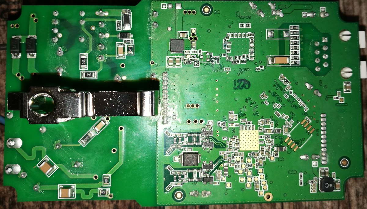

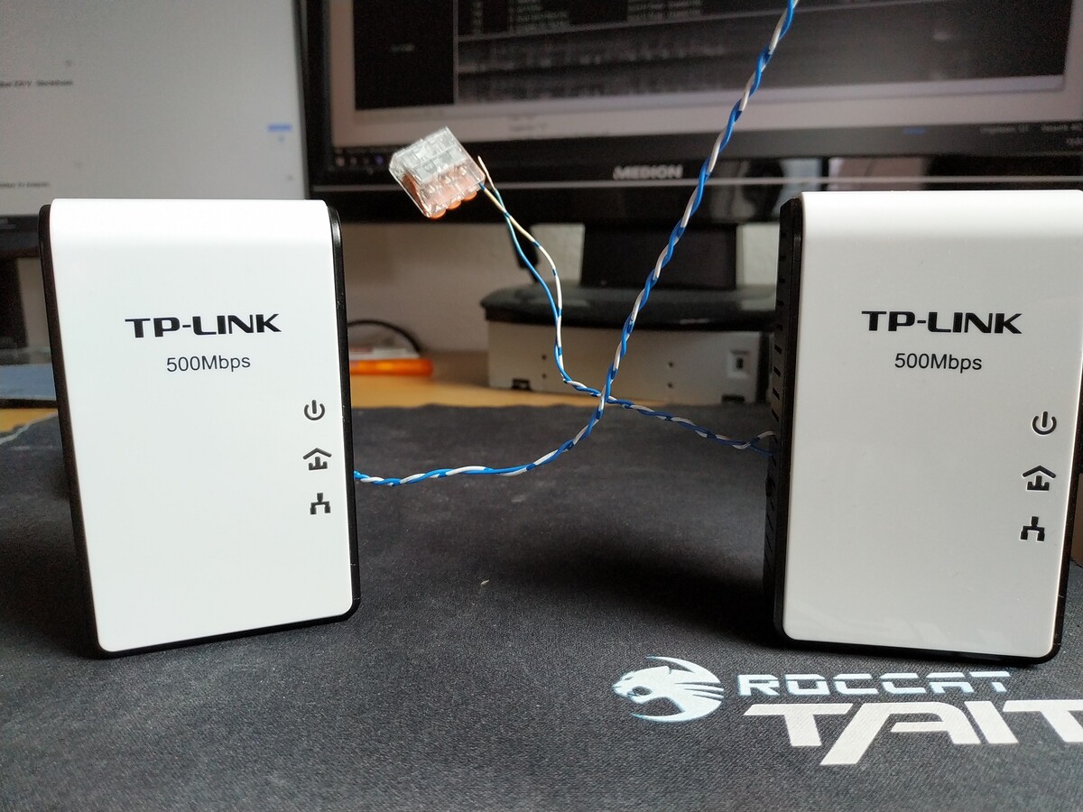

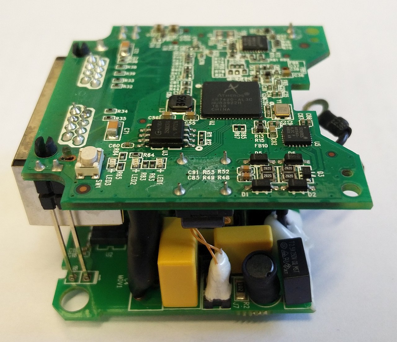

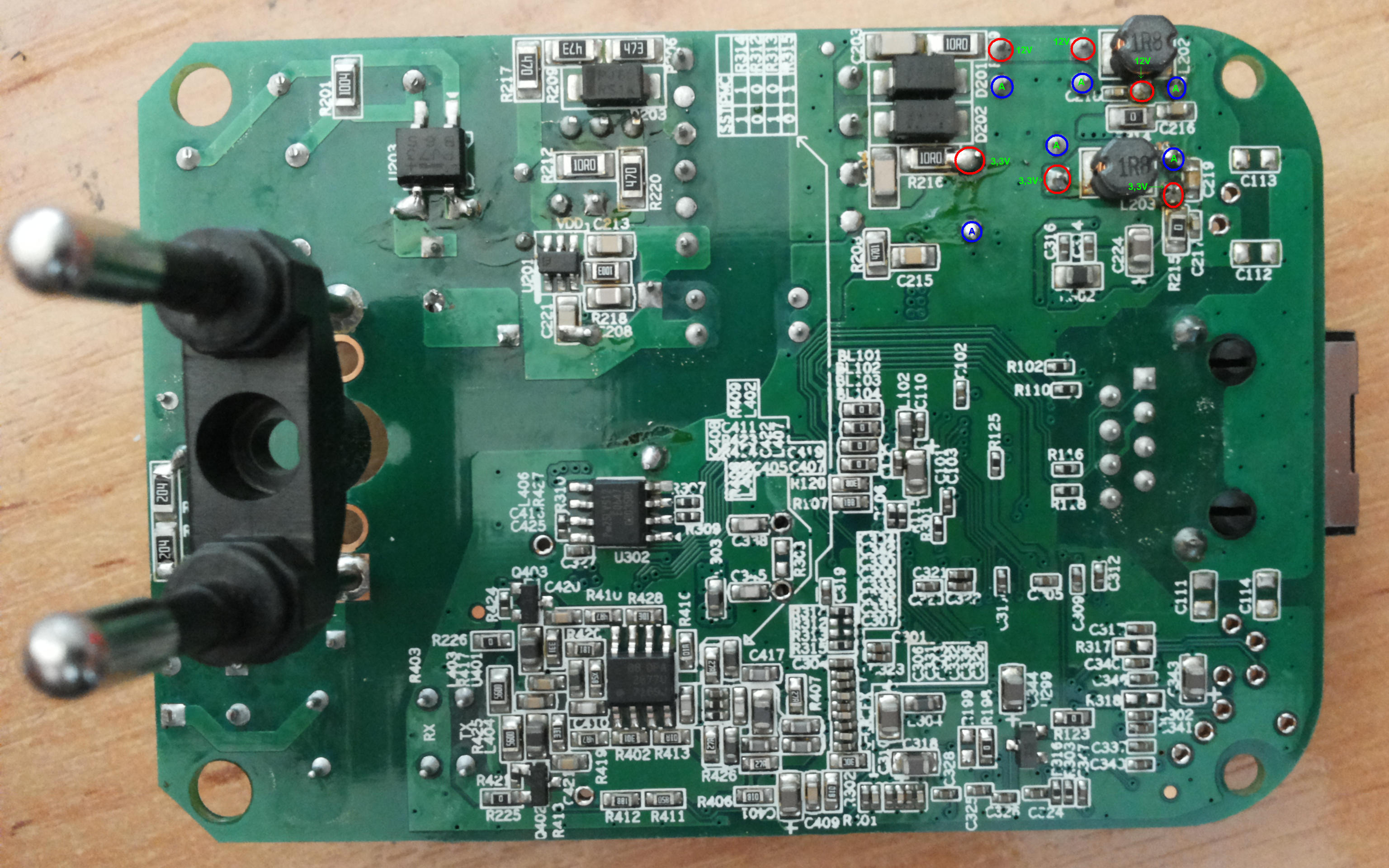

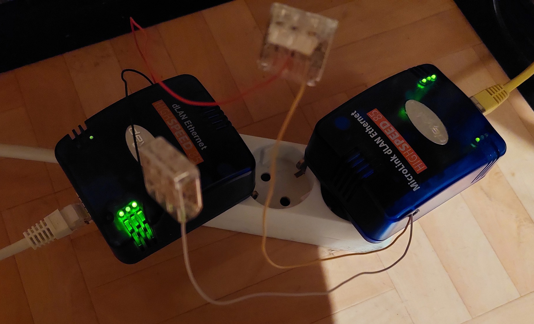

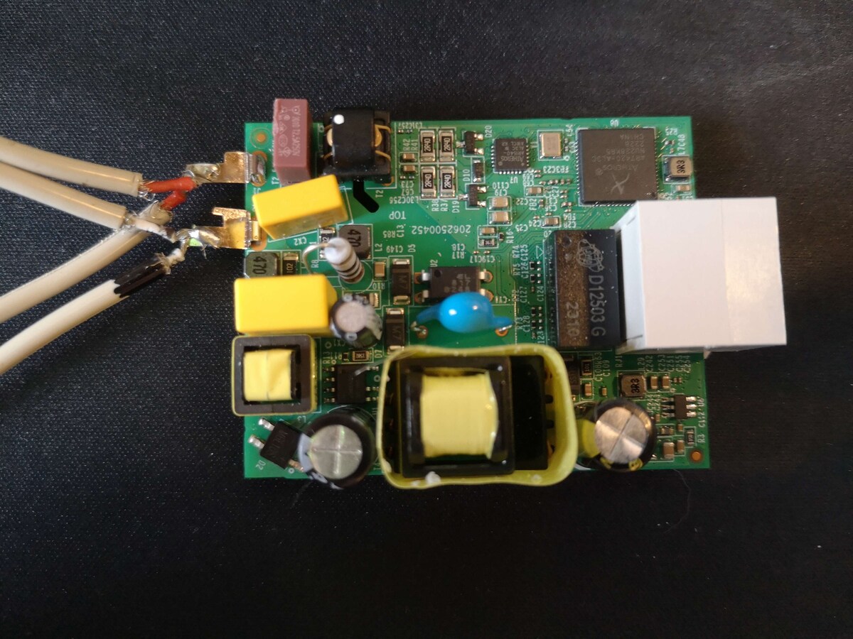

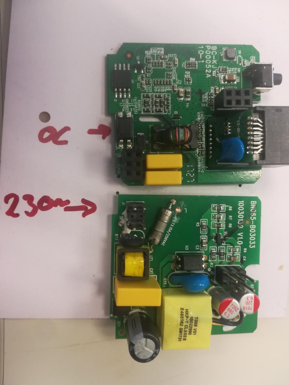

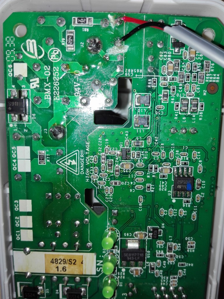

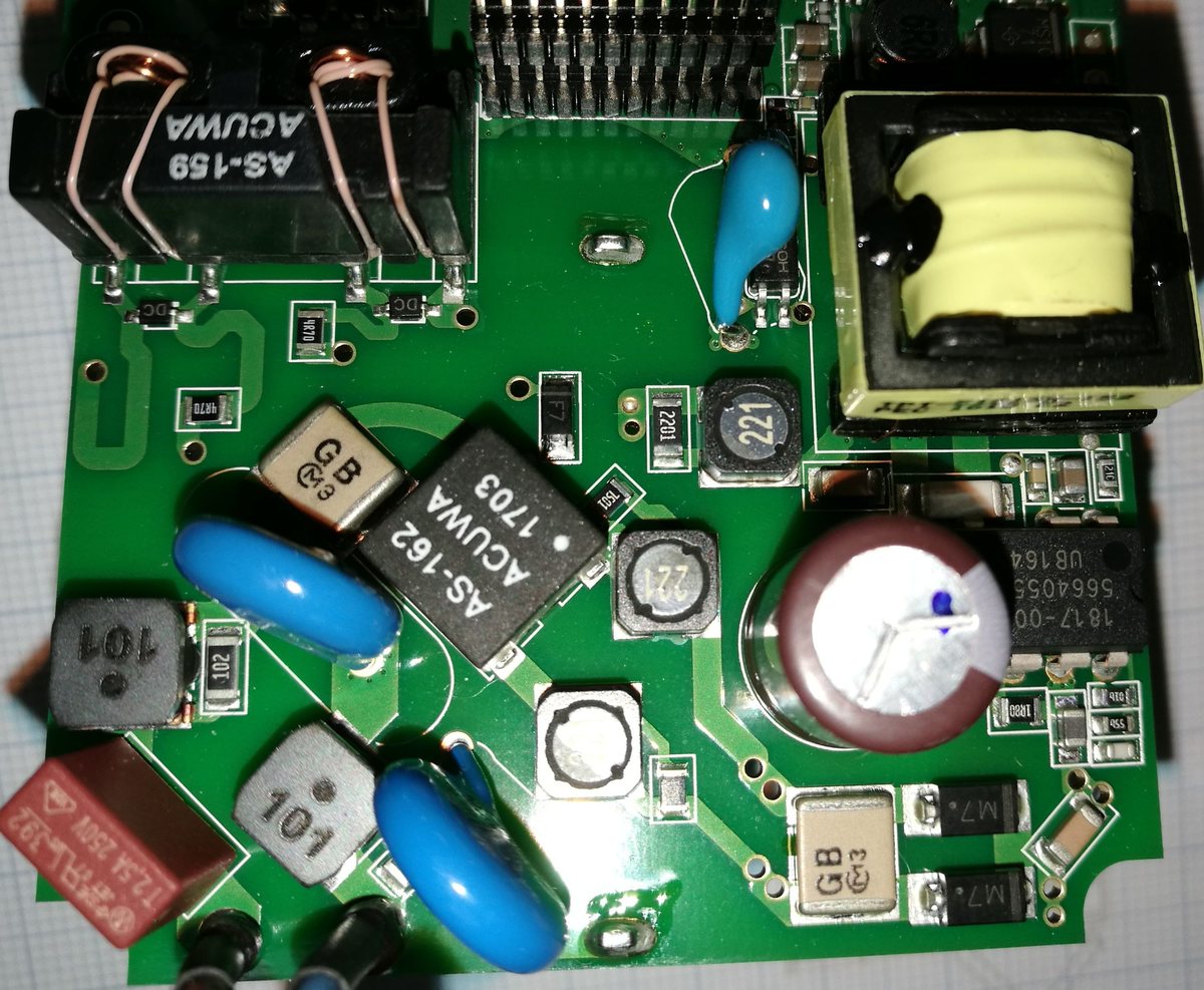

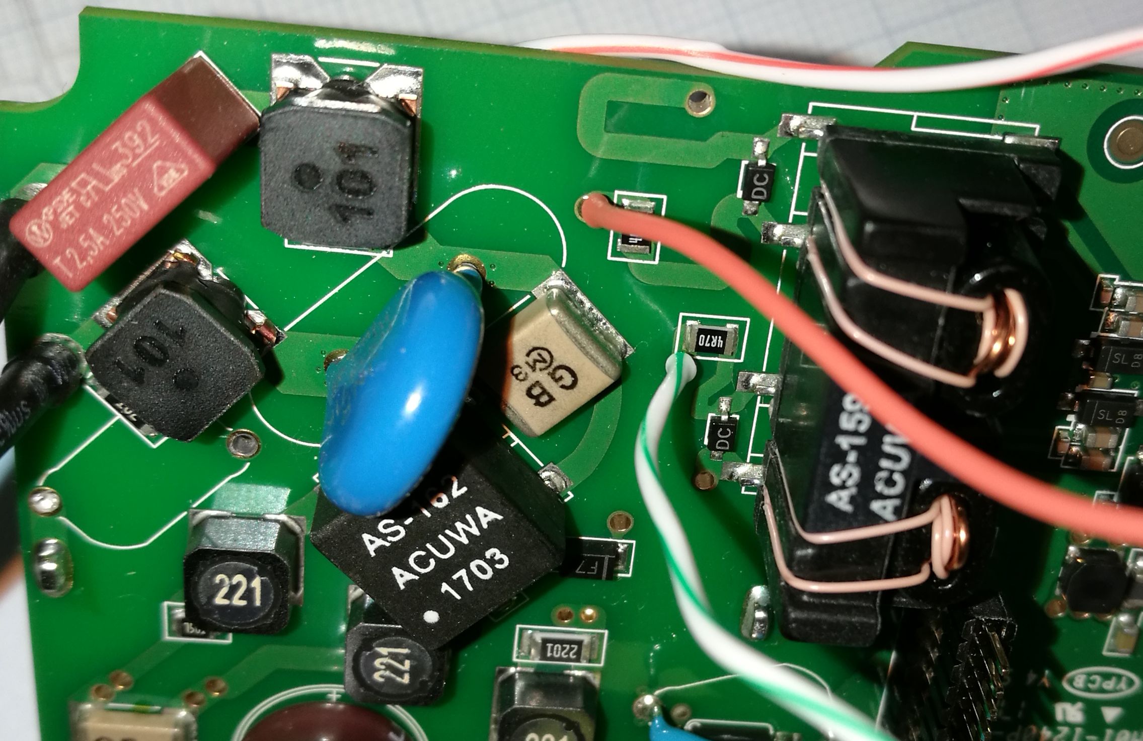

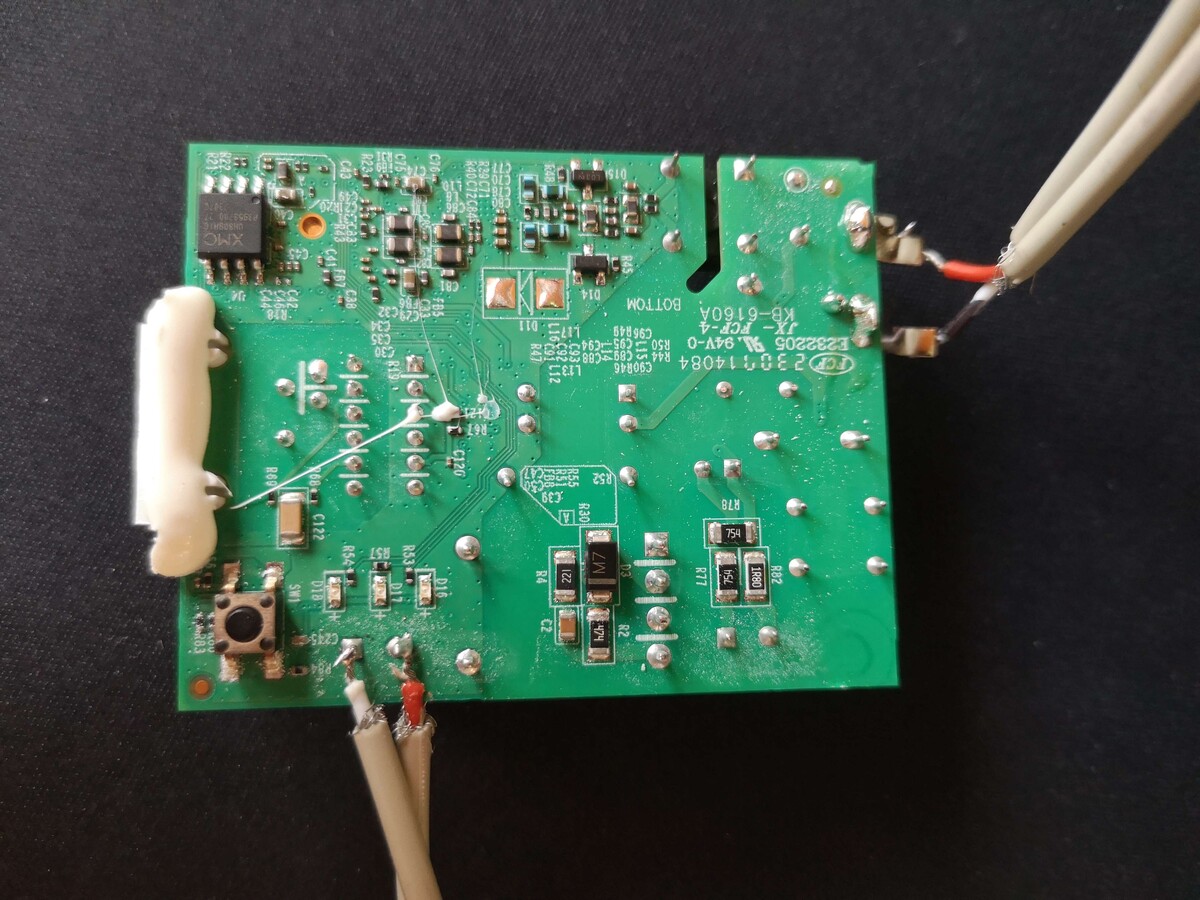

Also, ich habe die zwei Adapter nun anders modifiziert:
Direkt am Übertrager aufgetrennt und auf Kupferdoppelader aufgelegt(blau
im Anhang).
War nun eine Woche über eine Entfernung von ca. 300-400m über mal
100-Doppelader und 200-Doppelader und mehrere Patchstellen(LSA-Leisten)

von Axel G. (Firma: SeCa GmbH) (derago)
Vielen Dank fuer all die Informationen, minifloat. Da Ich bei mir auf
Grund einer neuen Internetverbindung eine Verbindung mit mehr als
100MBit/s in den Keller gebraucht habe, und nur ein Kupferpaar zur
verfuegung habe, habe Ich das ganze mal selbst versucht. Habe mir zwei
MSI ePower 1000HD gekauft.
Laut Reviews sollen die Teile bei guten Bedingungen 250MBit/s Netto
Durchsatz schaffen. Das ganze hat auch ueber Steckdose soweit
funktioniert.

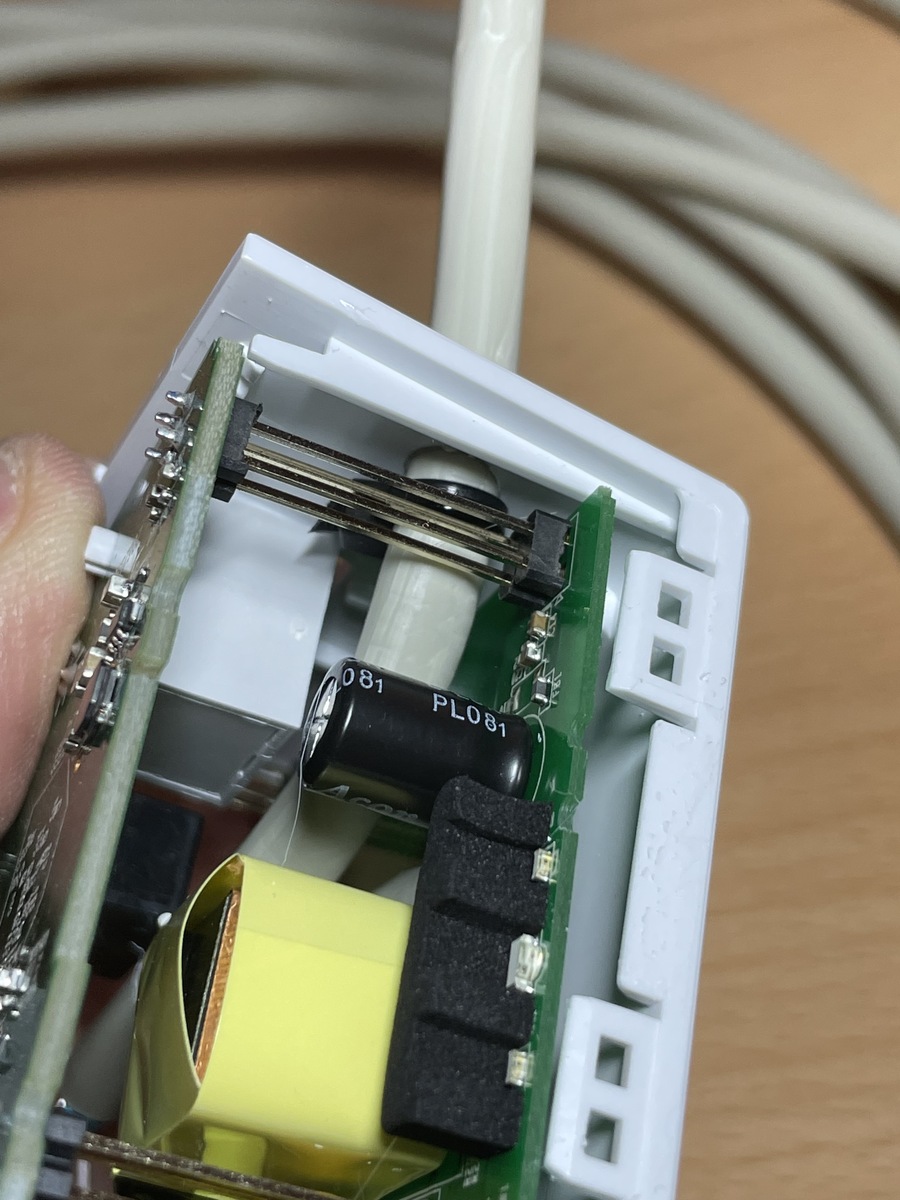

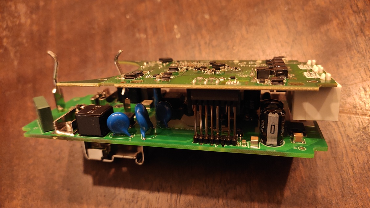

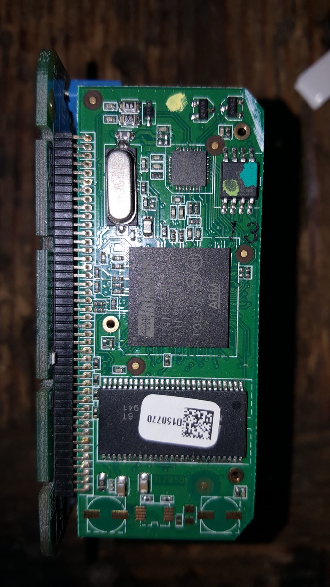

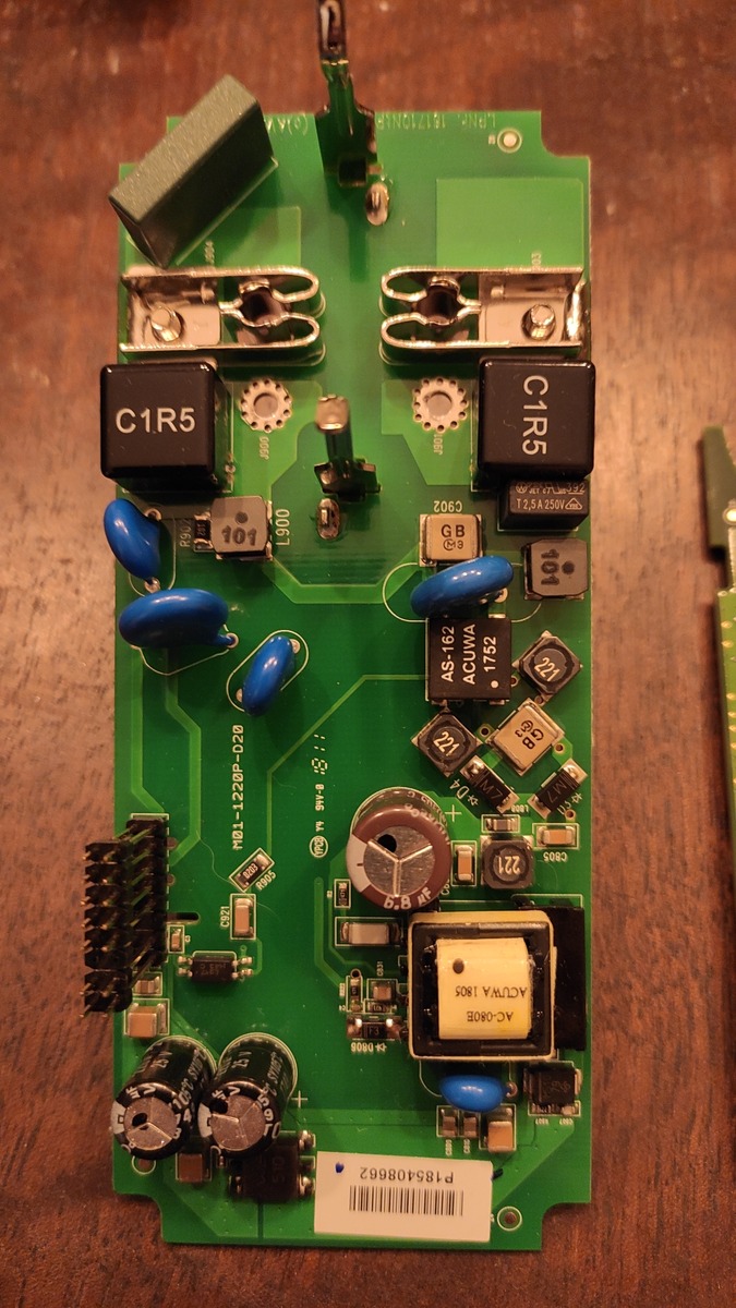

Hab die Teile dann geoeffnet. Ist ne Sandwich Platine mit unten Power
Supply, Standby Controller, Optokoppler und Steckverbindern. Oben sind
dann der mediaXtream und der Ethernet Chip. Die beiden Platinen sind mit
einem grossen (> 10 Pin) und einem kleinen (2 Pin) Steckverbinder
verbunden. Hab dann erstmal viel mit dem Multimeter gemessen und nach
einiger Zeit war es dann klar. Die 2 Pin verbindung bringt die 240V nach
oben, wo dann das Signal dazukommt. Habe dann die 2-Pin Verbindung nach
unten getrennt und stattdessen 2 Kabel oben angeloetet.
Ich habe das ganze gerade im Testbetrieb, zuerst mit 25m Kabel, da hatte
ich volle 250MBit/s. Jetzt verwende ich 100m aufgerolltes Kabel, damit
bekomme Ich immernoch gut ueber 200MBit/s, Netto natuerlich :)
Packetverlust ist soweit 0%, Ping-Zeiten bewegen sich zwischen 1-3ms,
mit seltenen Ausreissern bis 10ms, aber auch nur bei schnellem
Datentransfer. Da Ich das ganze fuer ~15m Leitung verwende ist das ideal
Vielen Dank nochmal!
 - Axel

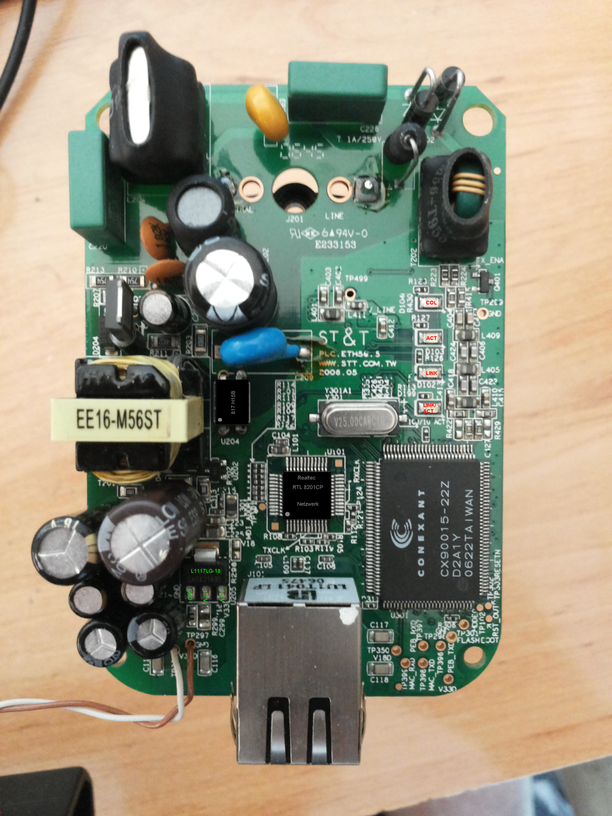

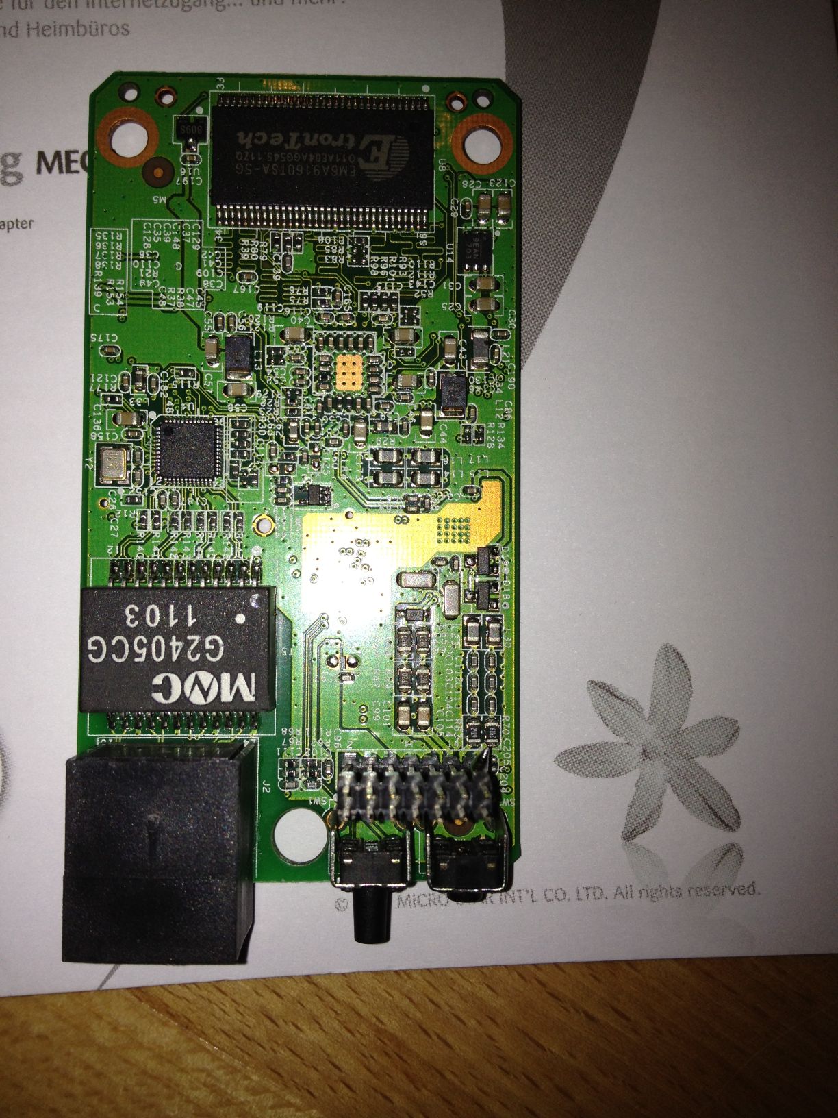

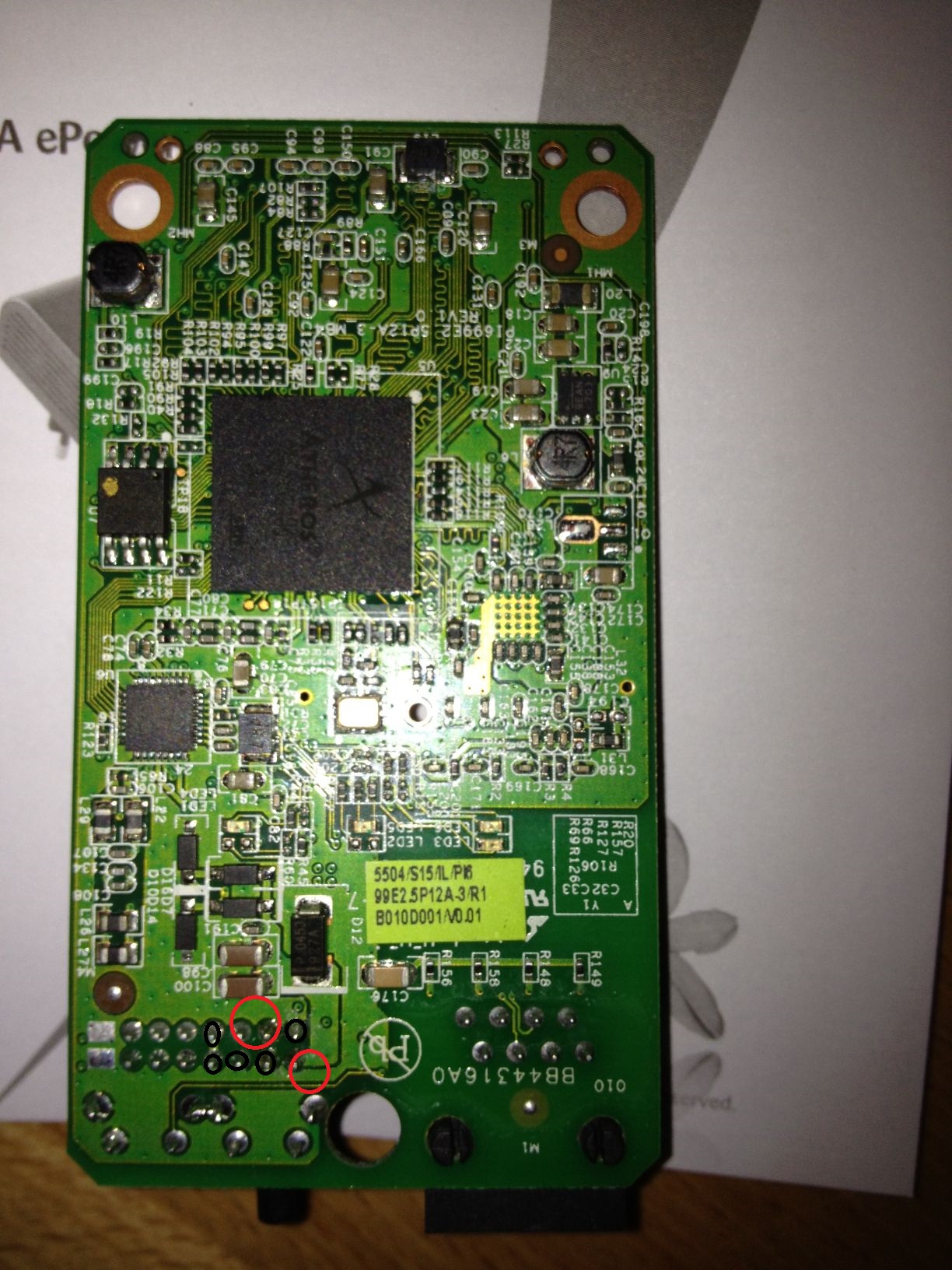

von Stefan (Gast)
Hallo Axel,
vielen Dank für deinen Artikel. Ich stehe vor einem ähnlichen Problem.
Wir sind gerade umgezogen (Altenteiler) und wohnen ca. 200m vom Haupthof
entfernt. Da wir derzeit noch keinen Telefonanschluss haben und die
Telekom dafür auch noch einige Zeit benötigt, wollte ich das verlegte
Telefon-Erdkabel zur Übertragung von Netzwerkdaten verwenden.
Hierbei bin ich auf diesen Thread gestoßen, da die dafür erhältlichen
kommerziellen Lösungen einfach zu teuer für eine temporäre Nutzung sind.
Leider war der MSI ePower 1000HD nicht kurzfristig lieferbar. Ich habe
deshalb den 500er bestellt und gehofft, das diese vom Platinen-Layout
her identisch oder ähnlich sind, sich deine Lösung also auch hier
anwenden lässt.

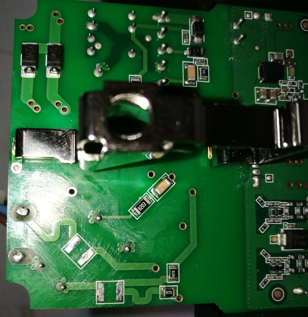

Auf den Platinen findet sich leider nur ein 14poliger Verbindungsstecker
und nicht wie von dir beschrieben zusätzlich ein 2poliger.
Ich habe nun bereits einige Stunden mit dem Multimeter verbracht, komme
aber nicht drauf, wo ich das Signal abzweigen bzw. auf das Telefonkabel
legen muss.
Kannst du mir weiterhelfen bzw. mir ein paar Tipps geben, wo ich
ansetzen muss?
Ich habe einige Fotos von den Platinen angehängt.
Vielen Dank!

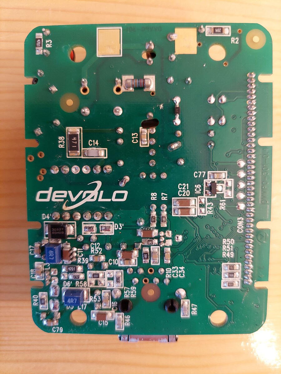

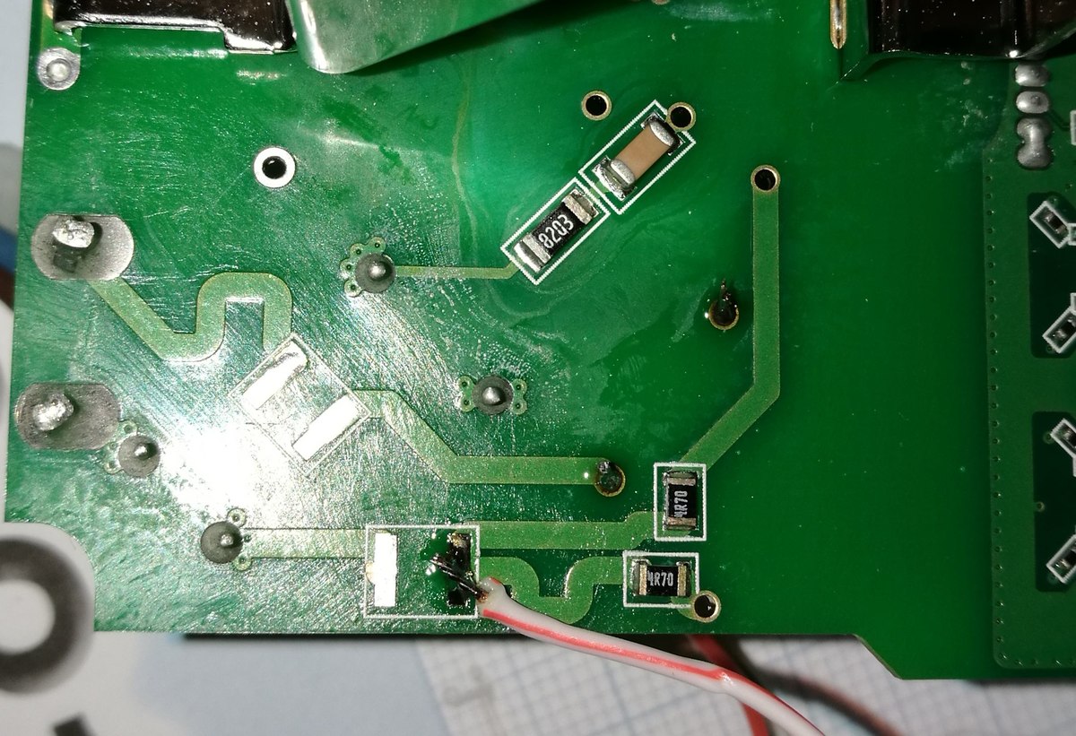

Schau dir mal auf der unteren Platine den R7 und R8 an. Miss ob
dazwischen die Netzspannung anliegt. Wenn ja, loete die beiden
Widerstaende aus und verbinde das Telefonkabel mit der Seite die keine
Netzspannung hat. Aber vorsichtig sein dass nichts mehr auf die
Netzspannung geht.
Ich bin mir leider bei der Platine ohne zu messen nicht sicher. Auf
jedenfall suchst du nach einem Baustein der an der einen Seite direkt
aufs Netz geht und auf der anderen Seite ein ungefaeht 40-50 V Signal
hat. Ich habe nicht die 40-50V direkt auf die Telefonleitung gelegt
sondern die Seite der Netzversorgung gekappt und daran die
Telefonleitung gehaengt.

http://www.devolo.de/business/netzwerk-ueber-strom-coax-telefon-utp-leitung.html?l=de#telefon
von Stefan H. (sthamann83)
nur zur Info, MSI ePower 500 funktioniert ebenfalls tadellos.
Einfach die Widerstände R7 und R8 (auch die SMD-Widerstände auf der
Unterseite) auslöten und die 2 Adern (z.B. Telefonleitung) an der Seite
auflöten, an der keine Netzspannung aufliegt.
Habe hier über 220m ca. 400 MBit.

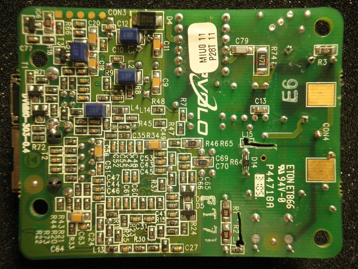

von Phoneline Umbauer (Gast)

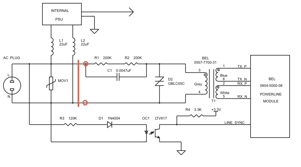

Wenn man nur R7 + R8 auslötet (und nicht die Leitungen in blau
durchtrennt), liegt doch u. U. die Phase bzw Null einseitig auf ?!
Das auf beiden Powerline Modulen kann doch knallen oder ?

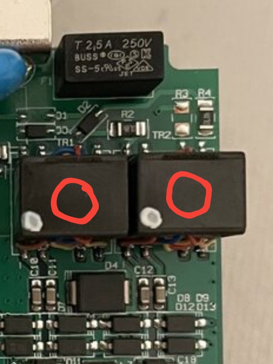

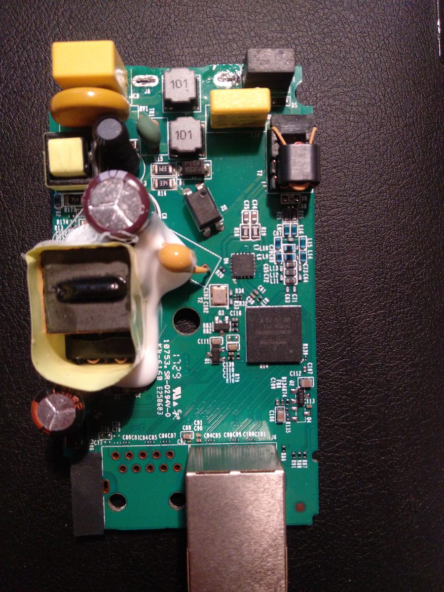

von Markus (Gast)
Hat von Euch jemand die Spannung an der Platine gemessen.
Im Bild von Stefan sind die schwarzen Kreise Masse.
Welche Spannung liegt and den rot gekennzeichneten an?
3,3V ?

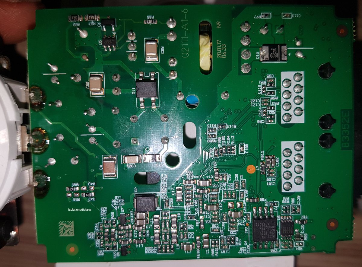

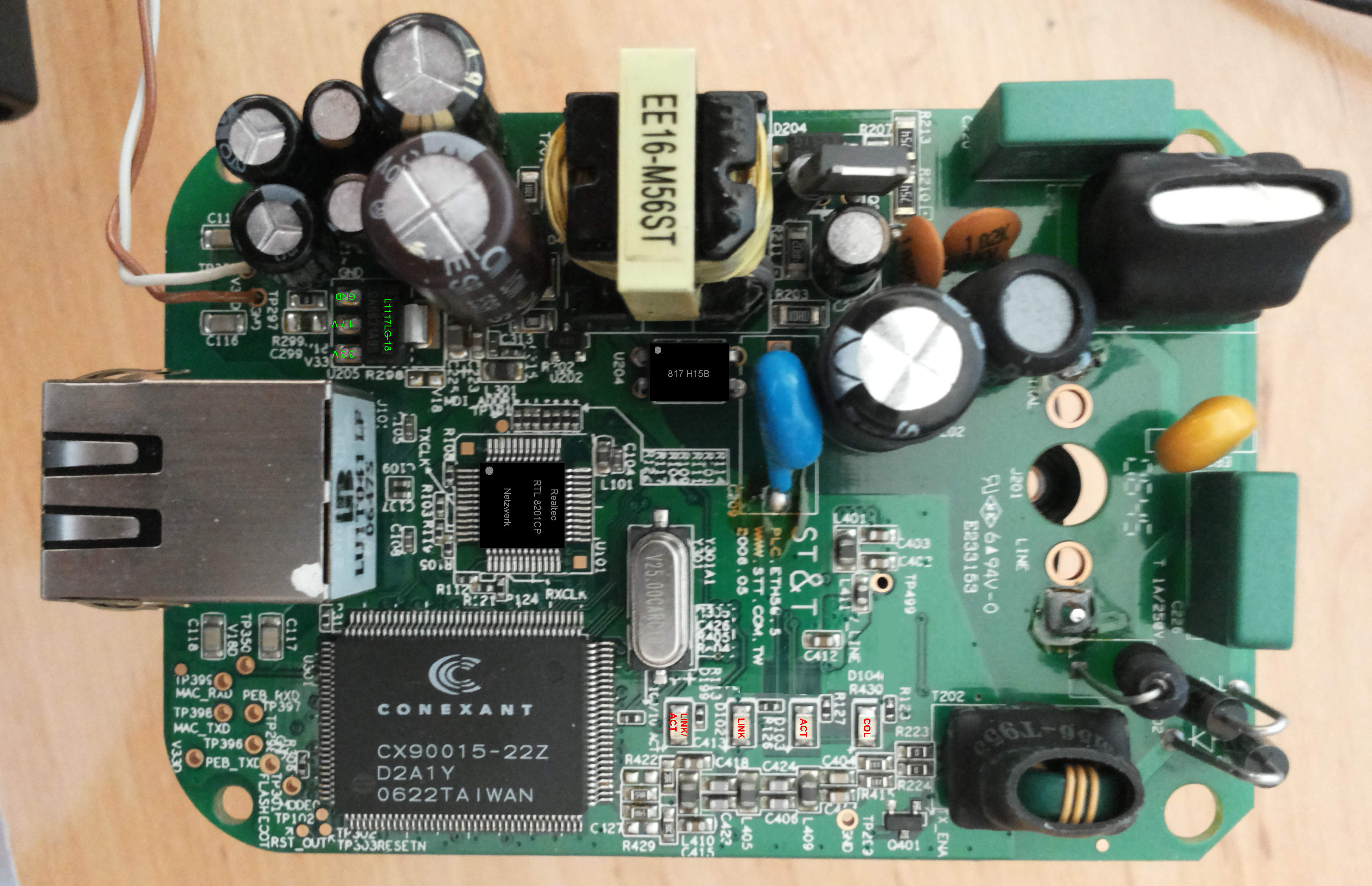

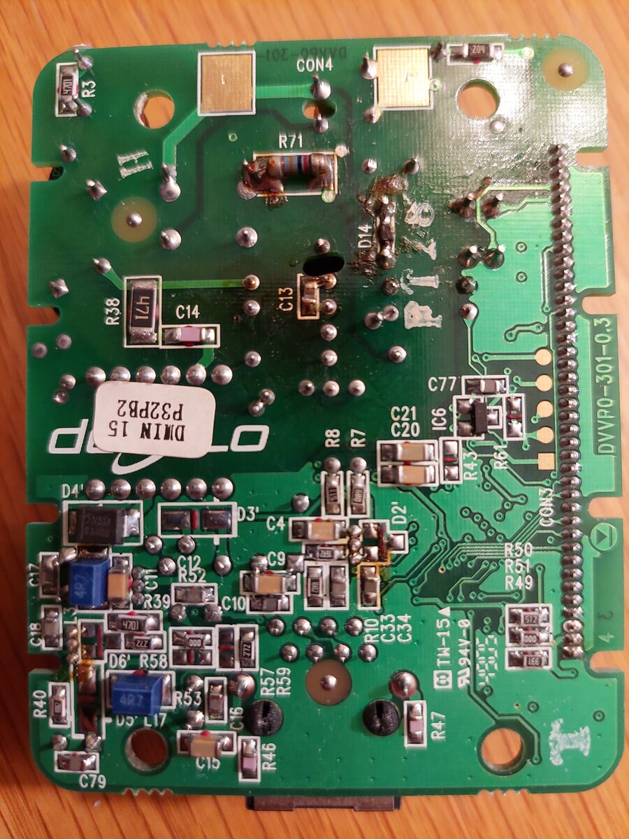

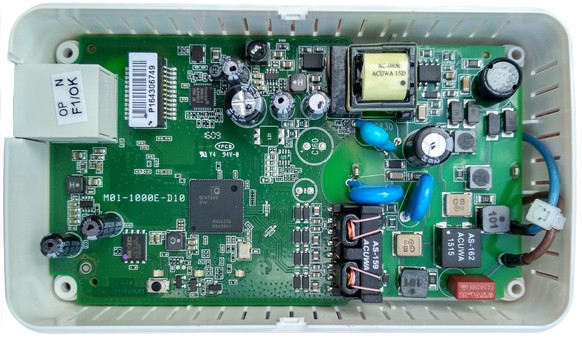

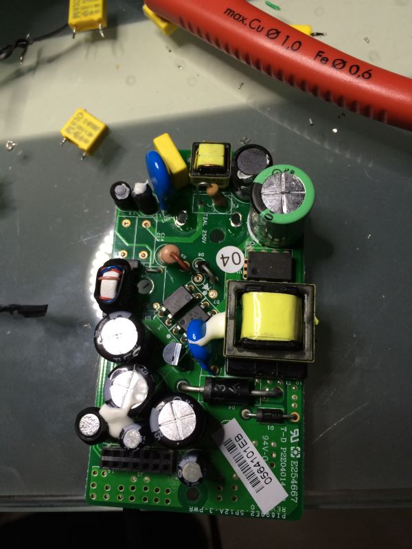

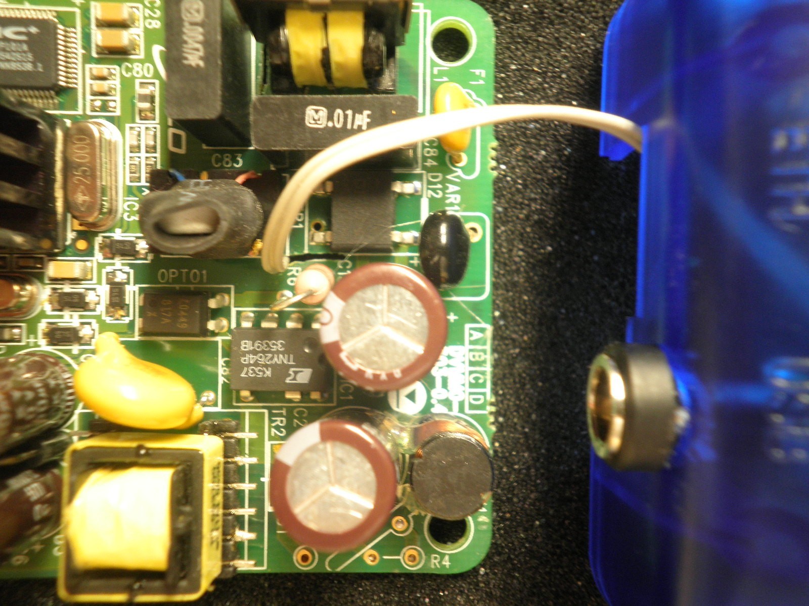

von Thomas J. (deh0511)
Ich Experimente mit einem Allnet Powerlan ALL1693
hier schon mal ein Paar Bilder mit Beschreibung

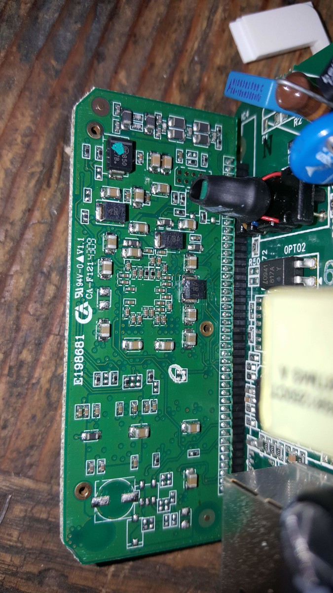

Hallo Thomas,
kannst du die Fotos als .jpg und in einer größeren Auflösung hochladen?
Man kann die Bauteile auf dem ersten Bild und die Schrift auf dem
zweiten Bild nicht erkennen.
von Joerg L. (Firma: 100nF 0603 X7R) (joergl)
Tipp: Links unten im Bild 1-1.PNG steht unterhalb der Koppelspule "RX"
und "TX" dran.
die Bilder sind in PNG weil ich in die Bilder Gezeichnet habe und im JPG
werden die Farben Verwaschen...
Das Problem kenne ich, kann man aber mit der richtigen Einstellung
umgehen. Bei IrfanView heißt die Option "Farben Subsampling
deaktivieren".
Wenn du es nicht selber machen kannst, kannst du mir die großen
Originale auch als .bmp per Mail schicken, ich mach dann unverwaschene
.jpg daraus und stell sie hier ein.
Edit: Die Bilder sind angehängt.
@Mods: Bitte löschen: 1-1.PNG, 2-1.PNG, 1-1.jpg(200 KB)

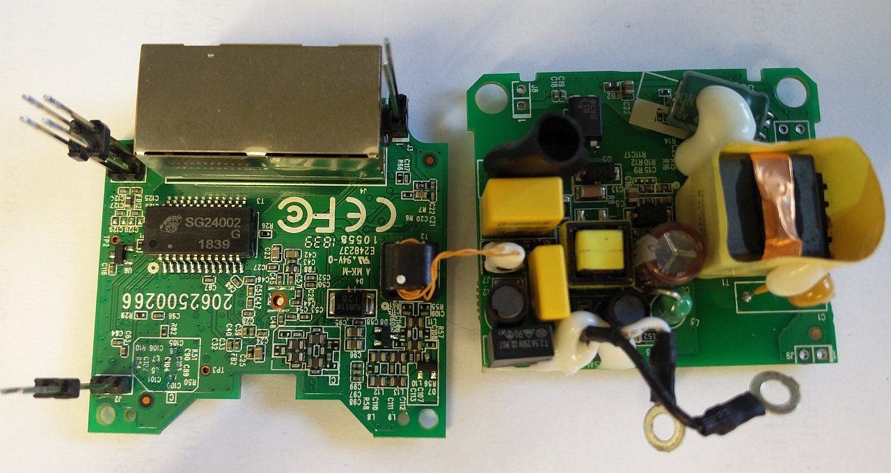

so ich bin weiter die Übertragung Zwischen den Steckern ohne
Netzspannung Funktioniert
da bei meinen beiden ALL1693 die Netzteile aufgeraucht waren

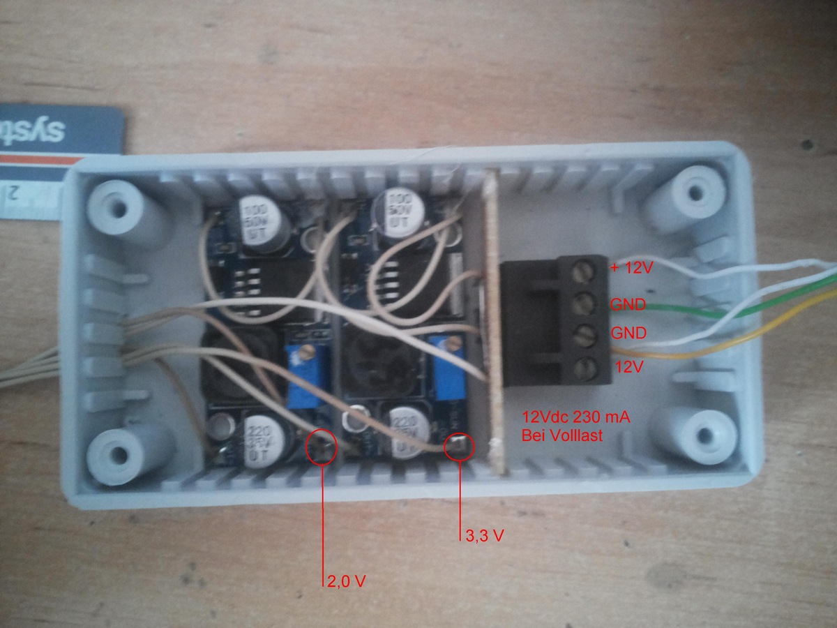

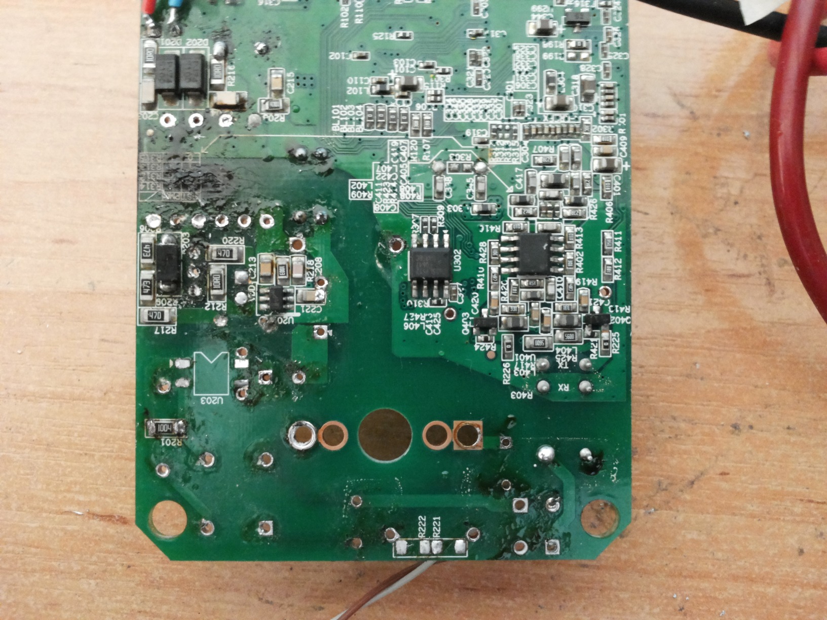

habe ich sie extern mit 12V und 3,3V versorgt
und die Daten Übertrager auf der Netzspannungsseite 1:1 Verbunden
alls ohne Netzsynchronisation

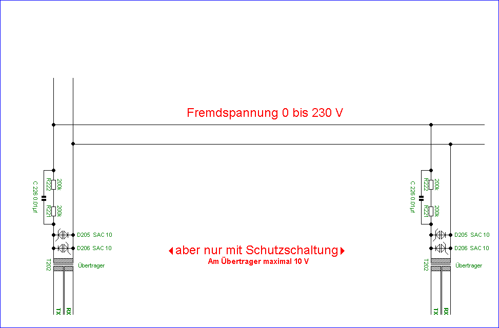

hier ein Screenshot

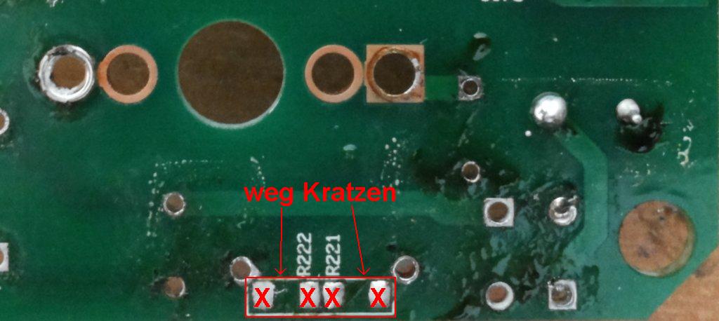

Fazit ja es ist Möglich mit einen (all1693) über eine Doppelader ohnen
Hilfsspannung eine Netzwerk Übertragung Realisieren und die Powerlan
Adapter wahlweise mit Integrierten oder Externer Stromquelle (Akkus  /
Batterien) Betreiben den den Allnet Geräten wird auch nichts mit der
Netzspannung Synchronisiert
aber Achtung der Datenübertrager vorher vollständig vom Stromnetz
Trennen
alle Bauteile Auslöten
R 222
R 221
C 226
D 205
D 206
nach VDE ist ein Abstand von 3mm zu der Netzspannung einzuhalten
von honypony (Gast)

das habe ich nicht getestet aber warum nicht dann müßten folgende
Bauteile Angepaßt werden
R 222
R 221
C 226
D 205
D 206
der All1693 sollte aus Sicherheitsgründen dann extern Versorgt werden
bei 3,3V = 600mA
bei  12V =  20mA
hier der teil der Schaltung der Zwischen dem Stromnetz und dem
Übertrager ist
R 222 200k
R 221 200k
C 226 103K 300V x1  0.01µf
D 205 SAC 10 Transient Voltage Suppression Diodes
D 206 SAC 10 Transient Voltage Suppression Diodes
von honypony (Gast)
würde man die gleichspannung einfach durch den übertrager fließen
lassen? das scheint ja fast schon zu einfach :)
die restliche schutzbeschaltung wäre ja erstmal hinfällig, bzw. müsste
schlicht gebrückt werden, oder?
Fremdspannungen am Übertrager nur mit Schutzschaltung
am übertrager soll die Fremdspannung nicht Großer als 10 sein laut
Hersteller D 205(D 206 SAC 10 = Sperrspannung bei 11,4 V
So eben Getestet ein Gleichzeitiger Transport vom 12Vdc ist kein Problem
aber nur mit der Ordinalen Schutzschaltung

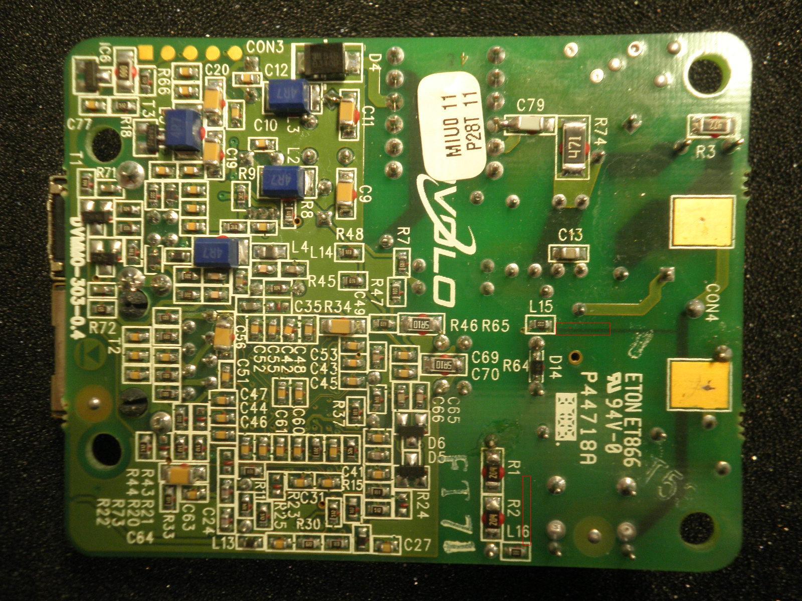

Hat jemand schon Erfahrungen mit dem Umbau von TP-Link
Powerline-Adaptern PA2* oder PA5*?
Dort liegt alles auf einer Platine und es ist extrem schwierig, die
Schaltung zu analysieren.
Mit den Devolo, die hier rumliegen, sieht das sehr gut aus, sollte
klappen. Bei denen existiert eine klare Trennung jenseits des
Datenübertragers, die leicht aufzutrennen und herauszuführen ist.
von OM (Gast)
Kannst Du mir die genaue Typenbezeichnung der Devolo-Teile nennen?
Danke.
> Danke.
Die 'Basisstation' heisst "dLAN Highspeed Ethernet II' die MT ist 2172.
Die Accesspoints heissen "dLAN Wireless Extender' und haben die MT 2093.
Blaues Gehäuse.

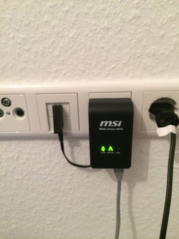

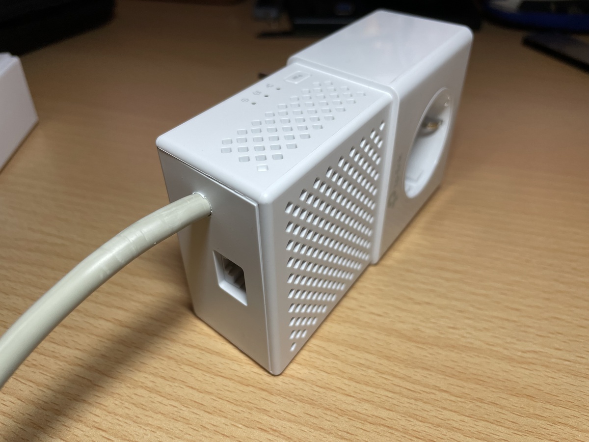

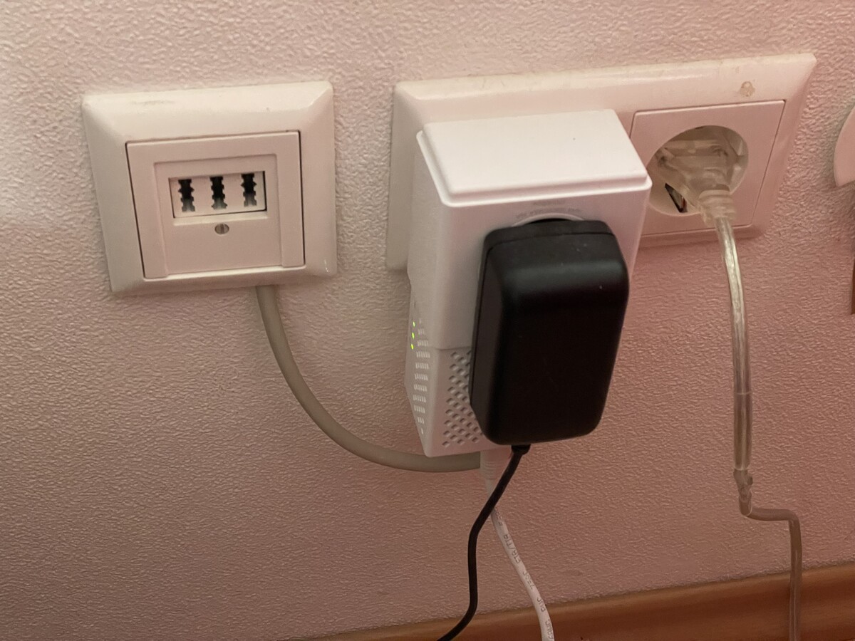

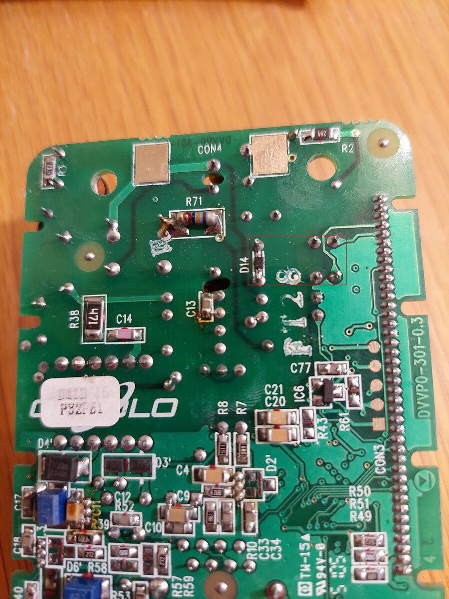

von Michael R. (mr-action)
Moin Moin,
nachdem Powerlan bei mir vom Büro ins Wohnzimmer (ca. 15m Luftlinie)
erbärmliche 25mbit schafft - zum Vergleich, runter in den Keller schafft
es 180mbit... :-o
Hab ich mir mal die MSI ePower 500HD bestellt, da Stefan Hamann ja schon
geschrieben hatte, das die sich super umbauen lassen...
Lange Rede, kurzer Sinn: Sie laufen großartig!! Hab die vorhandenen
Telefonkabel genutzt - einfach zwei Litzen im Büro auf a2 und b2
geklemmt - im Wohnzimmer das gleiche und einen TAE-N Stecker besorgt, wo
a2 und b2 belegt sind... So kann ich schön Lan und Telefon über eine
Dose machen... Man muss nur aufpassen, das man erst das Telefon
einsteckt, bevor man die "Powerlan" Adapter einsteckt, da man sonst
schön sein Powerline Signal auf die Leitung von der Telekom drauf
hängt... Ka, ob das soooo gut kommt... Aber dafür hat man eine
Frauentaugliche Variante, bei der keine Kabel irgendwo rumhängen...
Wie Stefan Hamann schon sagt, einfach R7, R8, C13 und C14 ausgelötet...
Stefan spricht zwar von den Widerständen R7 und R8 und zusätzlich die
SMD Widerstände auf der Unterseite - aber ich denke mal er meinte die
Kondensatoren - oder? ;-)
Anbei noch ein paar Bilder...
Klares Fazit: Geile Sache, läuft super... DANKE!!
Viele Grüße,
Micha

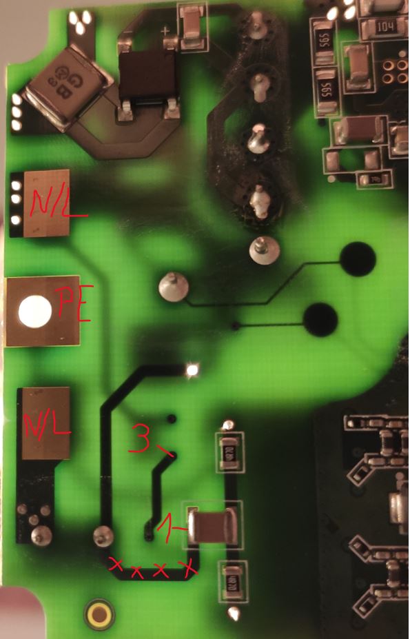

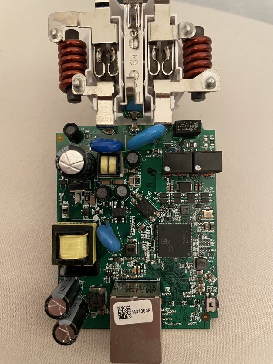

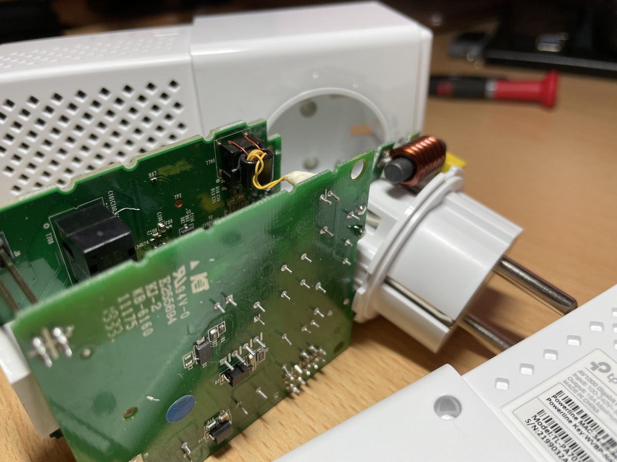

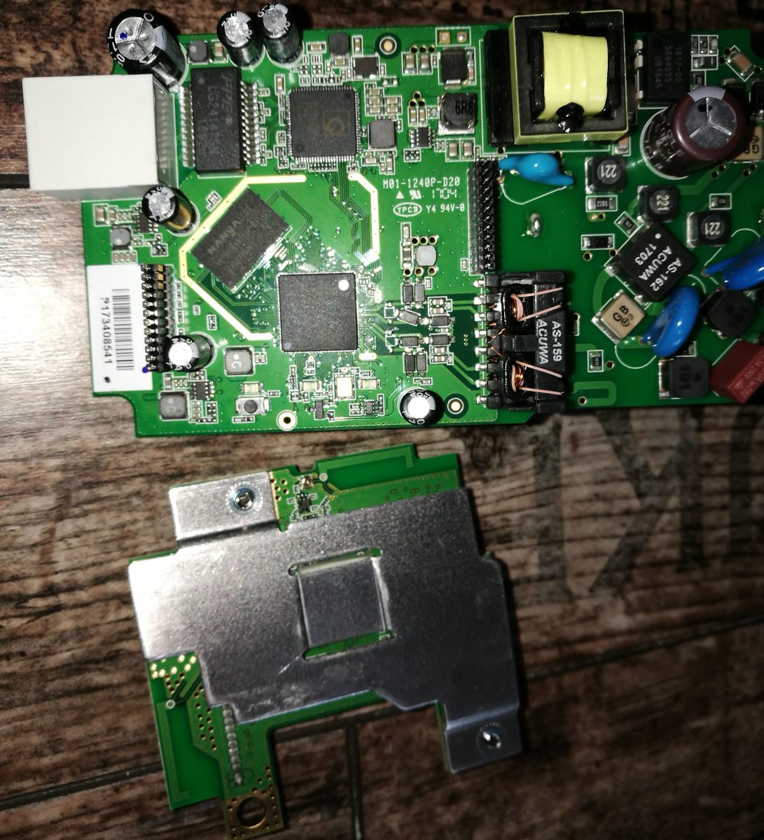

von OM (Gast)

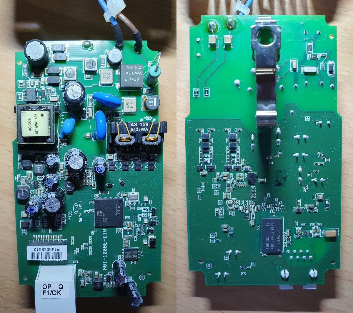

Habe jetzt mal den TP-Link Powerline-Adapter PA210 zerlegt und die
Schaltung analysiert. Der Schaltungs-Teil auf der Netzspannungs-Seite
ist nahezu identisch mit dem o.g. Schaltbild im Beitrag von Joachim K.
(danke dafür!).
Um die Sicherheitsabstände einzuhalten, habe ich diverse Verbindungen
durch Bohrungen in der Platine unterbrochen, da es auf 3 Ebenen
Leiterbahnen gibt.
Im Prinzip ist es wie im o.g. Schaltbild dargestellt an der roten Linie
unterbrochen, allerdings habe ich damit auch den Optokoppler (Linesync)
vom Stromnetz getrennt.
Nun funktioniert zwar die Verbindung, ich habe aber auch auf kurzen
Kabelstrecken nur ca. 10Mbit wo ich vorher über das Stromnetz ca. 30Mbit
hatte.
Jetzt ist die Frage, an was das liegt:
- fehlende Linesync
- andere Eigenschaften der Zweidrahtleitung im Vergleich zum Stromnetz
- Zweidraht nicht direkt am Übertrager angeschlossen (wie Michael R. das
gemacht hat)
Hat jemand noch Tips oder Ideen dazu?
von OM (Gast)
So, nun habe ich die Ursache gefunden. Zum Testen hatte ich immer meine
modifizierten Adapter zwischen Rechner und einem serienmäßigen Adapter
geschaltet, also erst die Verbindung vom Router über 2 Adapter per
Stromnetz und von da aus Verbindung über die modifizierten Adapter über
Telefonkabel zum Rechner.
Das scheint nicht zu harmonieren.
Wenn ich die Verbindung vom Router zum Rechner nur über die
modifizierten Adapter über die Telefonverkabelung im Haus (ca. 40m)
herstelle, komme ich auf die selben Geschwindigkeiten wie der Verbindung
über Stromnetz.
Fazit: Der Umbau war erfolgreich!
Die TP-Link PA210 gibt es bei EB im 2er-Kit für 21 Euro!
Für den Umbau von 2 Adaptern brauche ich jetzt ca. 1h.
Die Idee 'Billige Powerline Adapter umbauen für Ethernet über 2adrige
Telefonleitung' funktioniert!

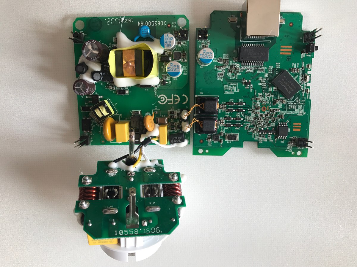

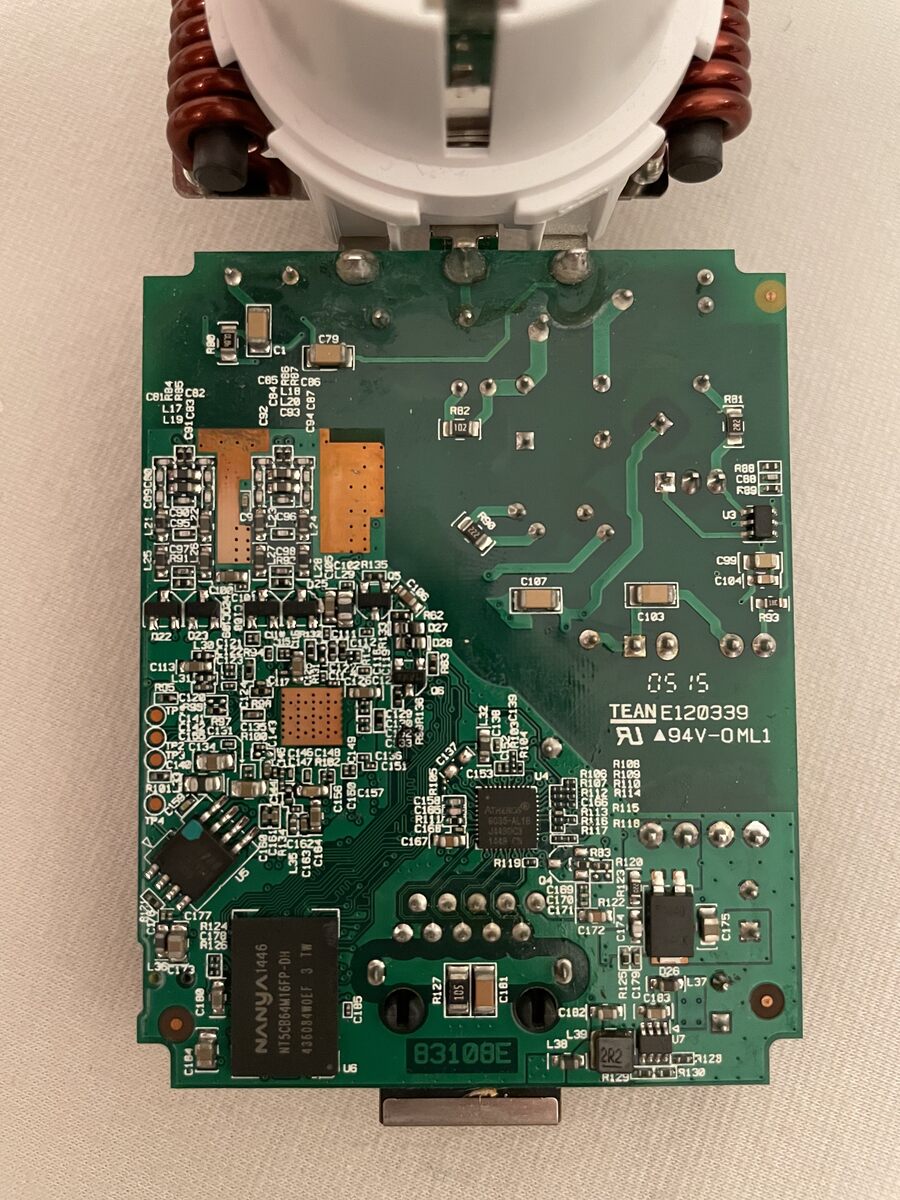

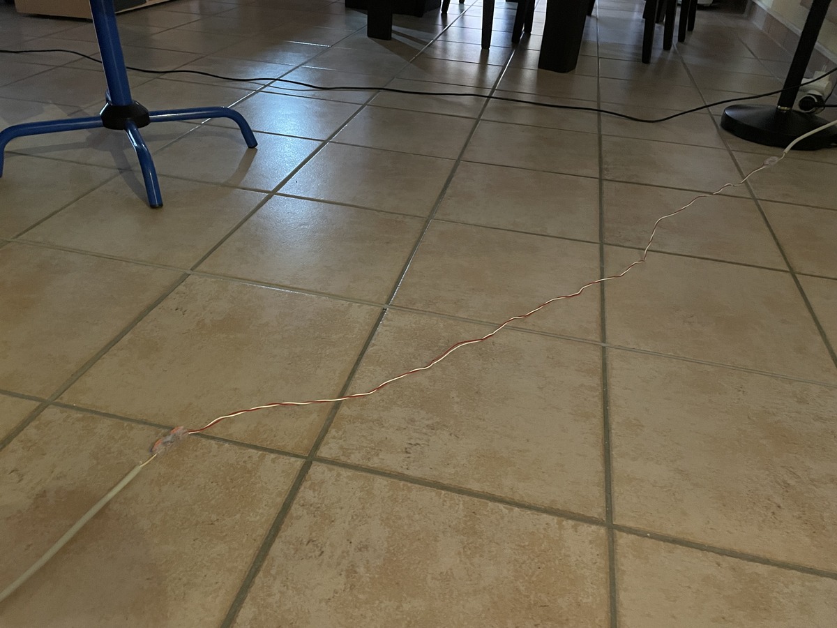

von powerlan (Gast)
dank diesem tollen Thema hier habe ich es nun doch mal ausprobiert,
die Idee kam mir schon vor Jahren aber aus Angst vor zwei todgelöteten
PowerLAN Adaptern habe ich es immer gelassen :)
Testobjekt: Netgear audiostream/PowerLAN Set XAUB2511, bei Mediamarkt
gab es das für nur 28€ im Regal, keine Ahnung warum es so günstig war,
es hat sich aber durch die "dicke" Bauform perfekt zum Basteln geeignet.
Zwei unterschiedliche Adapter sind enthalten, XAU2511 und XAV1601.
Der XAU2511 ist extrem einfach um zu bauen, die zwei entsprechenden Pins
sind sogar etwas abgesetzt von den anderen daher einfach zu erkennen.
Diese kann man zur Seite biegen und aus dem Gehäuse führen.
Beim XAV1601 sieht es etwas anders aus, hier liegen die beiden Pins
direkt bei den restlichen aber sind trotzdem ganz einfach so zu
erkennen.
Aber: Die Übertragung auf die zweite Platine erfolgt bei diesem Adapter
vor dem "Überträger" oder wie man es nennt (Vier Anschlüsse rein, ein
paar Wicklungen und zwei Anschlüsse wieder raus). Daher habe ich bei
Leitung a das nächstliegende Bauteil ausgelötet (groß) und auf der
anderen
Seite ein ausreichend großes Stück aus der Leiterbahn entfernt.
Die Versorgung läuft weiterhin über 230V und die integrierte Dose
funktioniert daher auch noch.
Ein voller Erfolg :)
Nach 250 Meter zusammengeflicktem Stromkabel kommen in beide Richtungen
80Mbit/s laut iperf an was der maximal möglichen Geschwindigkeit
entspricht, denn bei 10 Meter ist es nicht mehr. (OK 2-3Mbit/s vll)
Vor dem Umbau an zwei Steckdosen im selben Raum haben die Dinger nicht
so viel geschafft (ca.60Mbit), und eine Richtung war immer 1/3 langsamer
Mit einem Teil (75 Meter) der auch dieses Mal verwendeten Kabel am
Stromnetz blieben nur ca 25Mbit/s.
Interessant ist das die Verbindung auch über eine Ader funktioniert !!!
Da kommt man auf 50Mbit/s in beide Richtungen.
Klingt wie ein Witz, aber es geht auch von Heizkörper zu Heizkörper
sowie Waschbeckenanschluss zu Waschbeckenanschluss, aber nur mit
10-40Mbit/s je nach Richtung vom Keller zum Dach :) Die Rohre sind
natürlich aus Metall aber die Verbindungsstücke scheinen stark zu
dämpfen.
Warte auf weitere 800 Meter Kabel am Stück :) :) :)
Nun hoffe ich das jemand meine Fragen beantworten kann.
Warum funktioniert es auf einer Ader und wie ist der Zusammenang der
unterschiedlichen Geschwindigkeiten (80 auf 2 und 50 auf einer Ader) ?
Wäre es in Ordnung beide Adern einfach zusammen auf einen Draht zu
legen ? Untereinander austauschen geht ohne Probleme.

du mußt auf jeden Fall dafür sorgen das der sichere Betrieb Jeder Zeit
Möglich ist
es kommt auf das Leiterplatten Layout an ob das Eigene Netzteil weit
genug weg ist vom Übertrager Poste mal nen Foto von Beiden Seiten der
Leiterplatte
um zu sehen wie dein Aufbau ist
am besten machst du ne Iso Messung mit 500V nach VDE 0701 / 0702 nach
dem Umbau um Sicherheit zu Garantieren sonst wird das Ganze sehr
Gefährlich

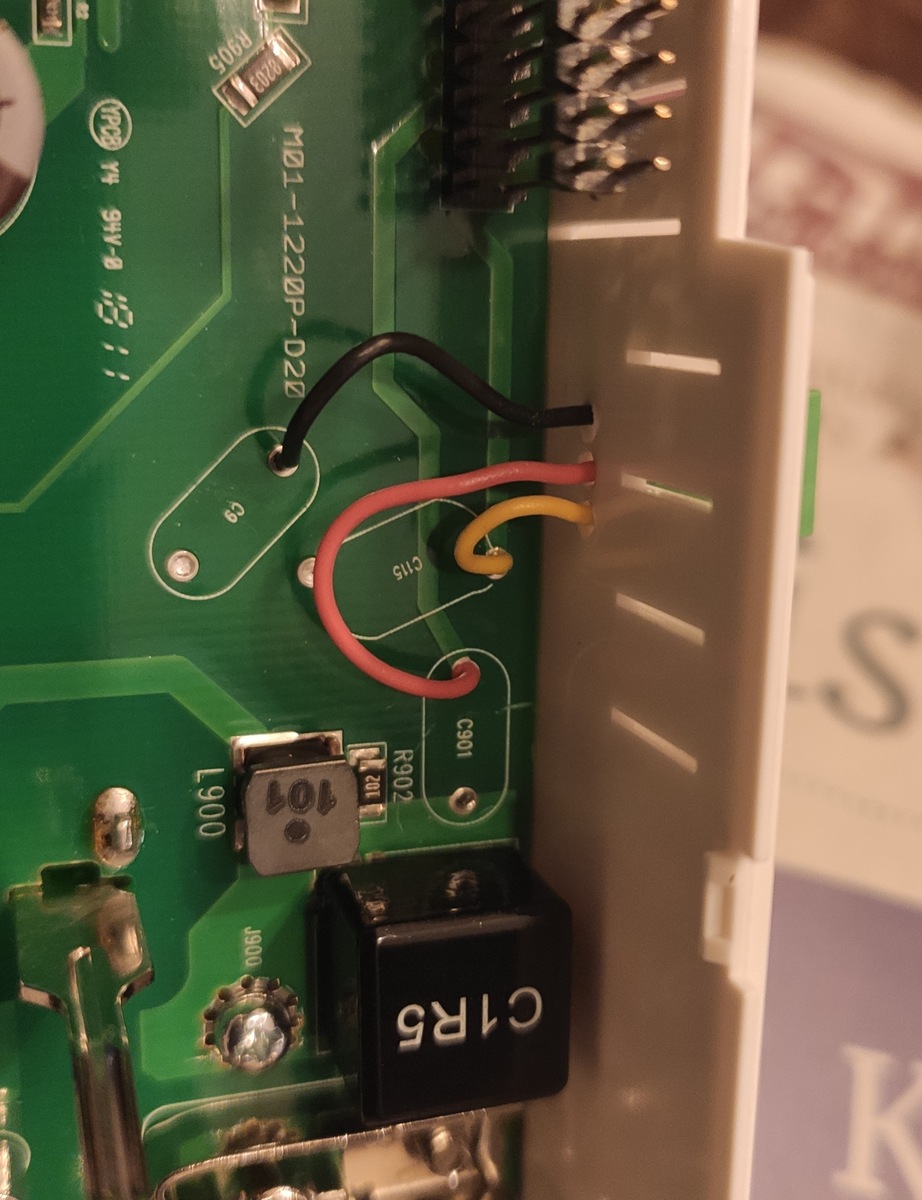

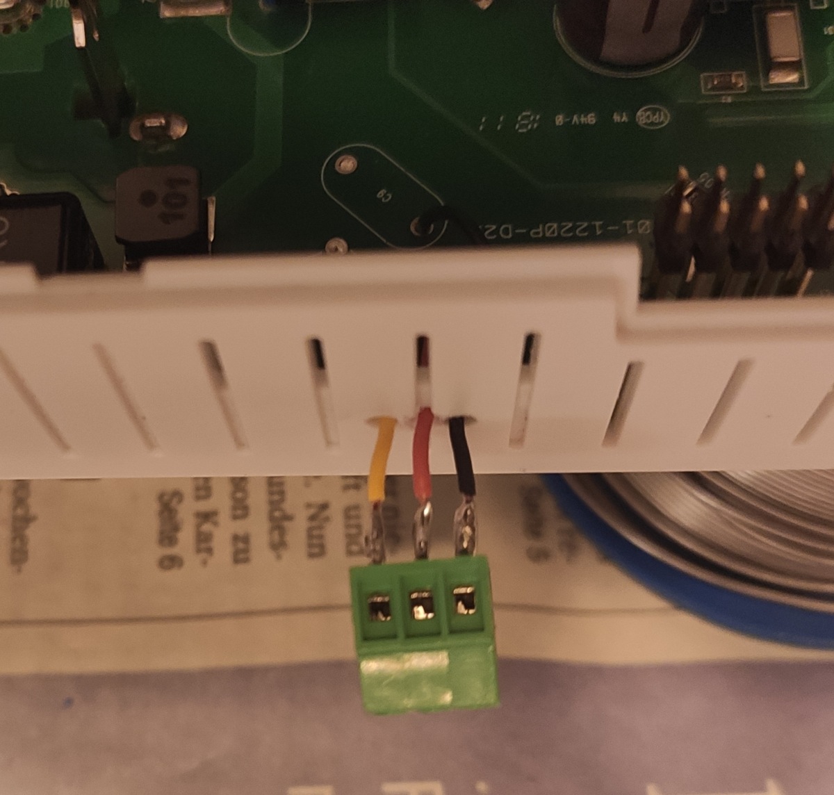

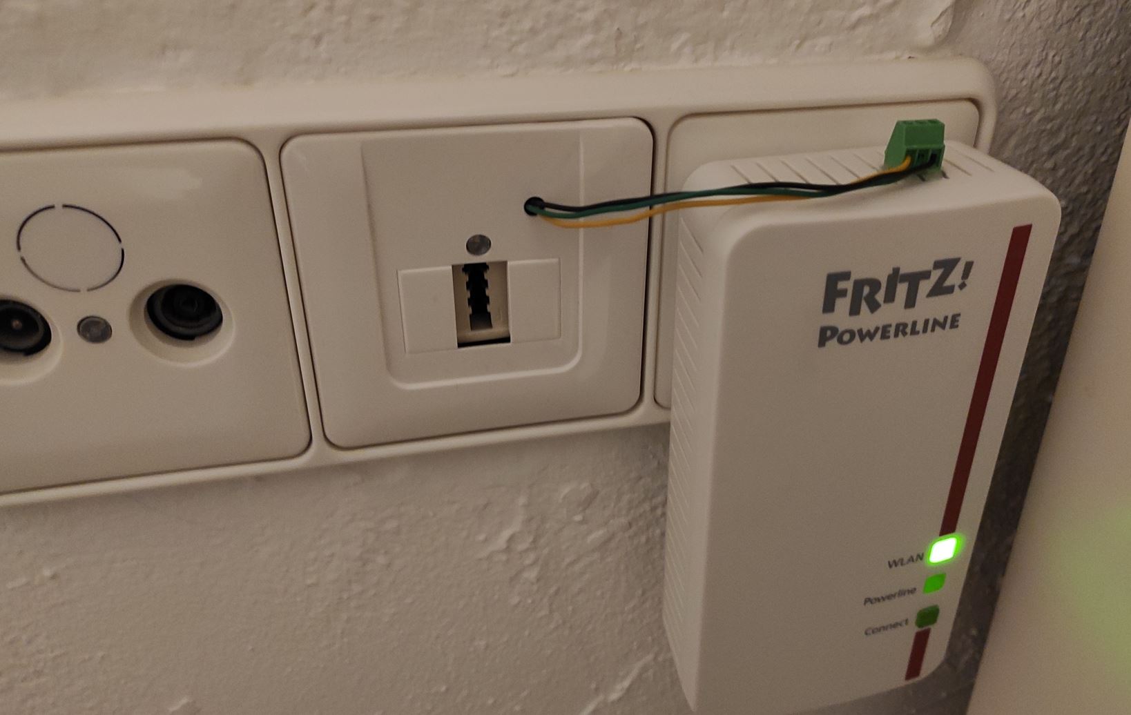

Du musst halt die Einspeisung des Datensignals auf die Netzleitung
auftrennen und z.B. auf Klemmen führen. Das muss natürlich mit beiden
Datenleitungen gemacht werden, dafür ist in den PL Adaptern meistens ein
Übertrager mit X2 Kondensatoren oder nur X2 Kondensatoren zuständig.
> -Speist jemand von Euch die Remotestellen über das Einspeisende Gerät
> oder habt Ihr einfach irgendwo auf der Leitung ein Netzgerät?
Die PL Adapter stecken doch schon in der Steckdose und beziehen daher
auch ihre Versorgung. Ich jedenfalls habe das alles so gelassen, da
sowohl an der Basis als auch an den Klienten Netzversorgung vorhanden
war. Ich habe also die PL Adapter mit einer 2-pol Klemmleiste
verschönert, auf der nur die beiden Datenleitungen sind.

Genauso. Ich verklebe die Klemmleiste dann mit Epoxy und lasse auf der
Rückseite auch noch was rüberlaufen, sobald die Datenleitungen verlötet
sind und Schrumpfschlauch drüber ist.
Mit einem sauber gesägten/gedremelten Ausschnitt lassen sich auch RJ11
mit Kragen gut fixieren, wie Panorama das beschreibt. Mir erschienen die
Klemmleisten etwas universeller, da ich dann auch mal
Telefoninstallationsleitung oder anderes störrisches Kabel reinklemmen
kann.

nach dem ich hier im Thread Informationen über einige Umbauten erhalten
habe, soll nun auch mein Umbau kurz geschildert werden.
Bei meinen Adaptern handelt es sich um Allnet ALL1685 / 85MBit/s.
Die Adapter sind mit 4 Sicherheitschrauben (3-Eck) verschraubt. Da ich
gerade keinen passenden Schraubendreher zu Hand hatte, habe ich mir eine
M4 Kreuzschlitzschraube am Schleifbock entsprechend zurecht geschliffen
um die Schrauben letztendlich mit einem Kreuzschlitzschrabendreher
enzfernen zu können.
Im Gerät selbst ist noch eine normale Kreuzschlitzschraube, die den
Steckereinsatz mit dem Gehäuse verindet.
Vom elektrischen Aufbau ähnelt der Adapter allen bereits beschriebenen
Adaptern.
3 Widerstände und eine Diode in Reihe gehen zum Optokoppler für den
Line-Sync. Diesen habe ich unverändert gelassen.
Ein Kondensator, parallel dazu zwei im Reihe geschaltete Widerstände
führen zum Koppelübertrager.
Schutzdioden, wie im Schaltplan, welcher weiter oben gepostet wurde,
gezeigt sind, waren bei mir keine vorhanden!
Die beiden SMD Widerstände und den THT Kondensator (großes Rechteck im
Bild) habe ich ausgelötet.
In die Platine habe ich ein Loch gebohrt (kleines Rechteck im Bild) um
das andere Ende des Übertragers vom Netz zu trennen.
An die Pins des Übertrages habe ich anschließend Litzen angelötet und
diese durch etwas Heißkleber gesichert.
Das ganze habe ich bisher nur auf kürzester Distanz getestet, aber der
Umbau hat soweit funktioniert.
Das ganze habe ich momentan mehr aus Interesse umgebaut, da ich bei mir
mit einer strukturierten Verkabelung recht gut ausgestattet bin.
Danke auch nochmal an Matze für seine Hinweie zur Klemme!

von Wolfgang_ (Gast)
Nachdem in diesem Thread schon schon einige Vorgänger erfolgreich ihre
Powerlan Adapter umgebaut haben, hat das mich ermuntert, meine zwei
Devolo Mikrolink dlan duo auch umzubauen.
Problem : Fritzbox und LAN im Keller Computerrraum, WLAN soll ins
Dachgeschoss, für einfaches Surfen über den 1&1 1024er DSL Anschluss im
Keller. Repeater funktionieren nicht.
Altes unbenutzes Fernseh- Koaxkabel geht vom Keller in jedes Stockwerk.
Die versprochenen 14 Mbit des Devolo dlan Duo sollten dafür reichen.
Das Hochfrequenzsignal wird bei L15 und L16 in die Netzleitung
eingespeist (Abb.1).
Da es sich um eine Multilayerplatine handelt, muss man vorher bei
Durchlicht prüfen, wo Kreuzungen liegen. In den rot umrandeten Bereichen

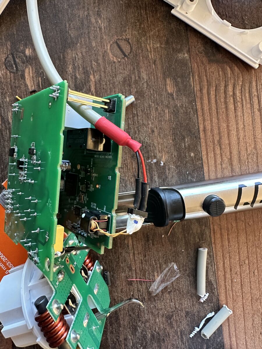

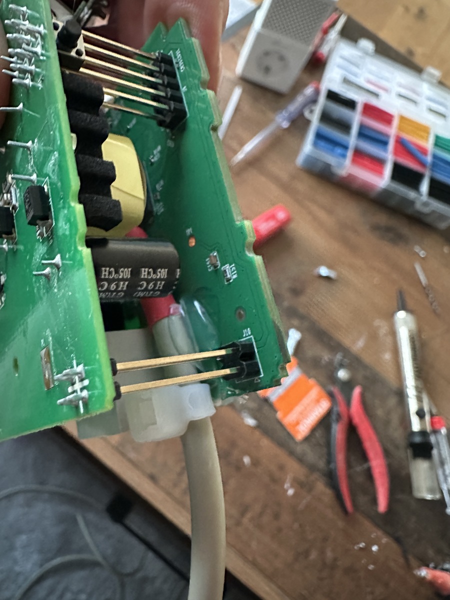

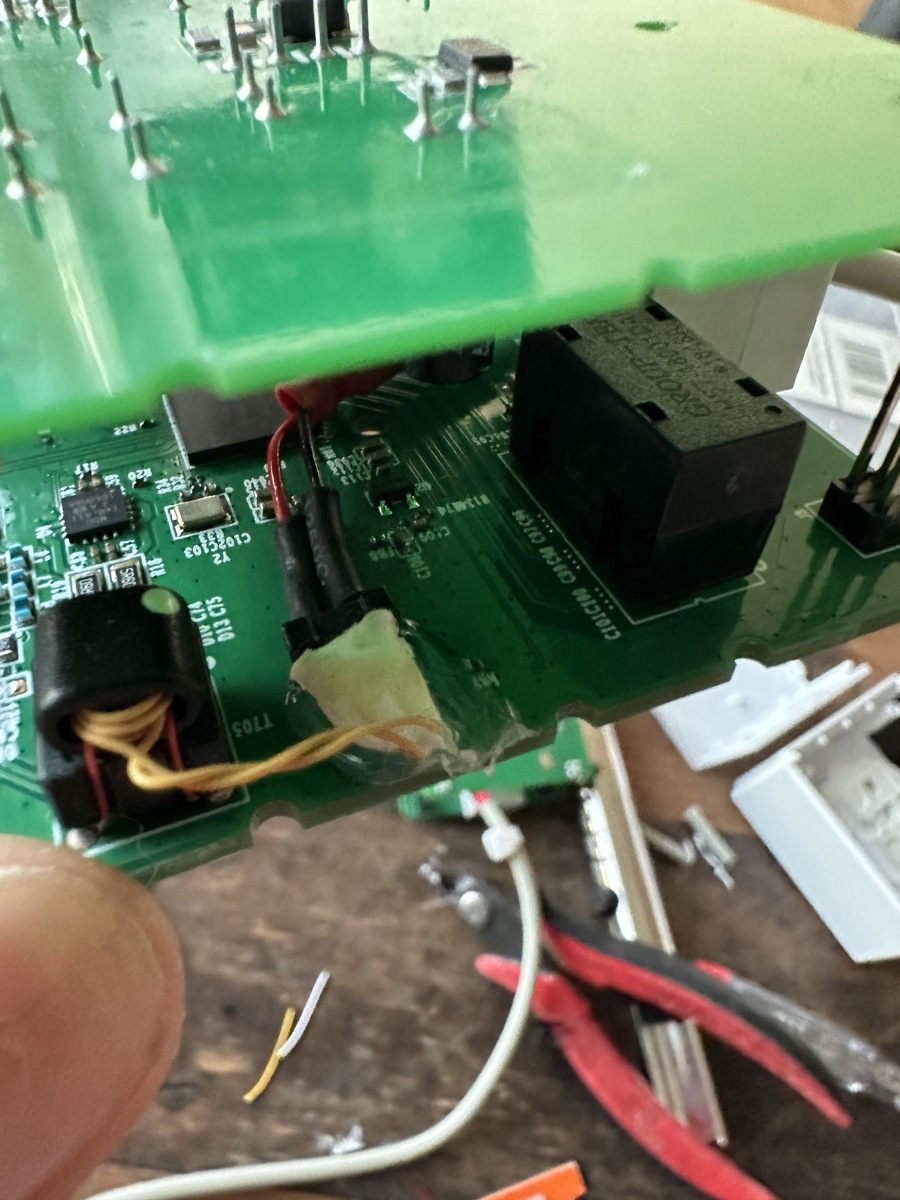

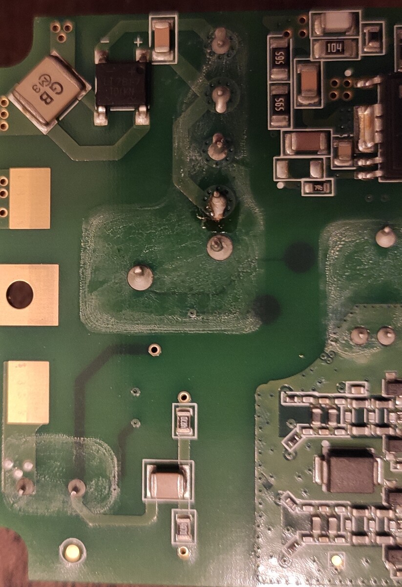

herrscht freie Bahn und die Leiterbahnen lassen sich mit einem feinen
Rosenbohrer "wegdremeln" (Abb.1,2).
Die dabei entstehenden 4-5 mm Luftlinie zur Netzspannung hinterlassen
dann auch ein ruhiges Gewissen (Abb.3).
Der eine Schnitt geht von unten unter Zerstörung von L15. Da aufpassen,
weil nach 4mm eine Leiterbahn kreuzt.
Der andere geht zwischen dem 0,0047uF Kondensator und dem Trafo auf der
Oberseite. R1, R2, C1 und D14 bleiben erhalten. DIe Anschlussdrähte
lassen sich durch den Schlitz führen (Abb.4,5).

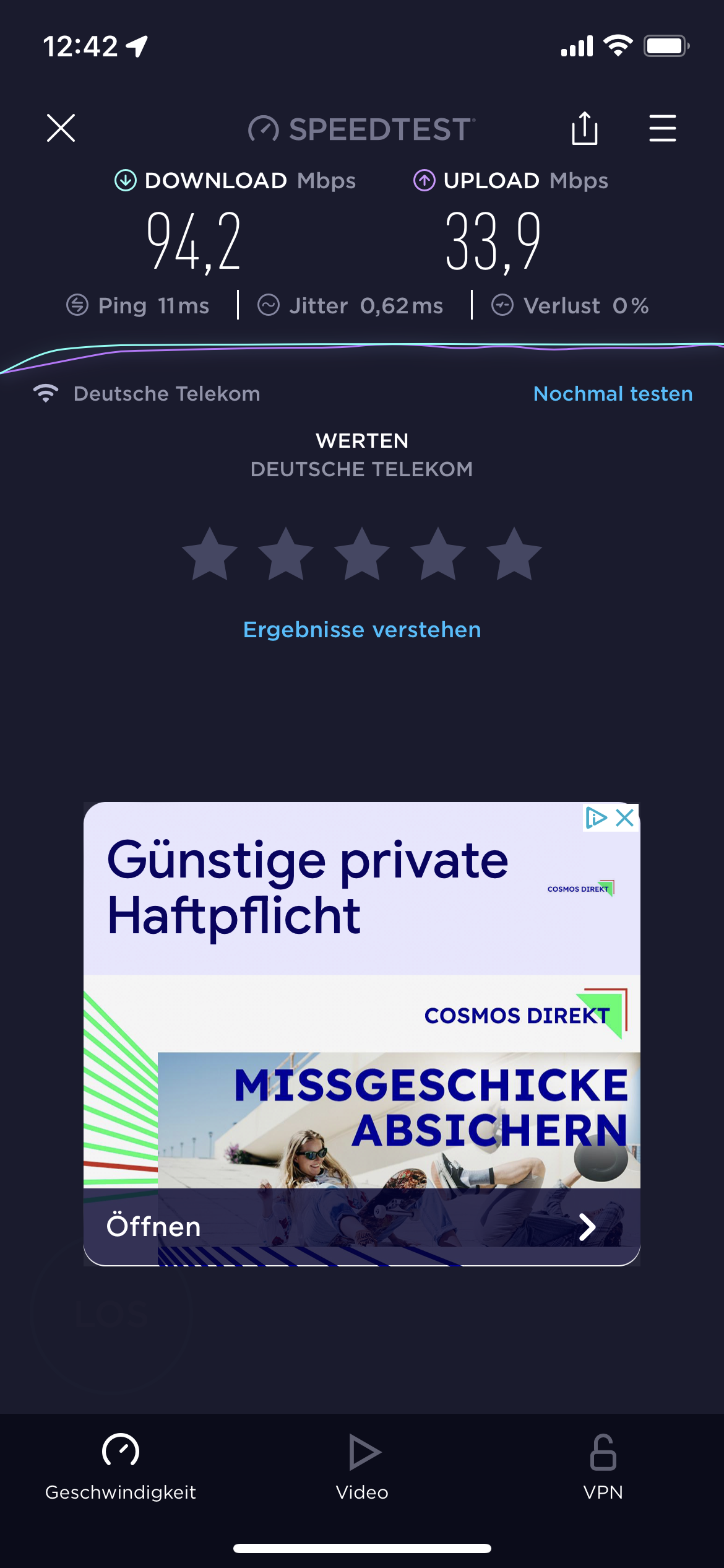

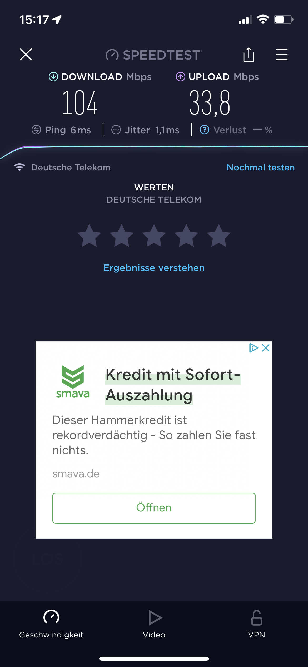

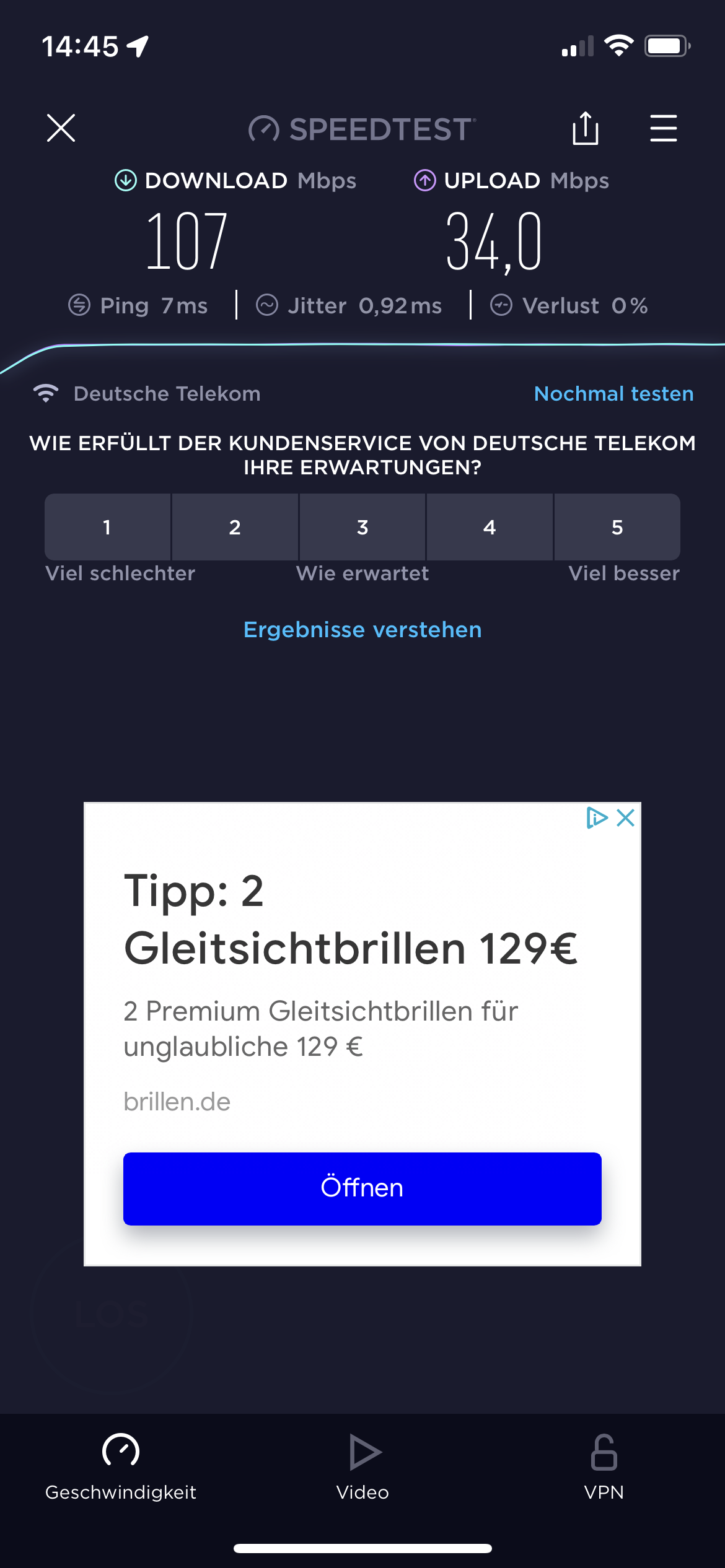

Nochmals vielen Dank an Joachim K. für den Schaltplan! Im Dachgeschoss
wurde ein alter Netgear Ex6100 als Accesspoint angeschlossen. Beim Down-
und Upload Speedtest ergeben sich keine Unterschiede zwischen Powerlan
mit WLAN im Dach und LAN im Keller.
Fazit: funktioniert einwandfrei !

von Stefan W. (Gast)

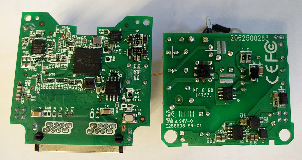

ich habe gespannt diesen Thread gelesen und habe exakt das selbe Problem
wie der Verfasser.
Nur ein Adapter über die Telefonleitung würde mir etwas helfen.
Ich hatte zuhause noch 2 Tenda AV1000 Adapter und habe diese nun
geöffnet, bin aber nun etwas unschlüssig welche Leitungen ich auftrennen
muss.
Daher mal hier die Bilder.
Ich hoffe ihr könnt mir helfen.
Stefan W. schrieb:
T2 ist der zuständige Datentrafo, den schicken die Jungs (Mut haben sie
ja) über die 6 polige Pfostenfeldleiste, die direkt am Netz hängt, auf
die untere Platine.
Du kannst also die Pfostenfeldbuchse vom Netzboard abtrennen und da ein
verdrilltes Kabel ankoppeln. Die Stifte aus dem Powerboard solltest du
am besten entfernen. Die beiden richtigen Anschlüsse wären die, die auf
dem Netzboard angeschlossen sind, also die äusseren unteren Kontakte auf
Bild 'oben_ru_ckseite.jpg'
Ich hab sie dir mal eingekringelt auf 'unten_r_ckseite.jpg'.
Hallo Matthias,
vielen Dank, scheint zu funktionieren.
Langstrecken-Test folgt noch heute Abend.
Danke schonmal
Viele Grüße
Stefan
Und? Wie siehts aus? Eine Rückmeldung, ob positiv oder negativ, könnte
etwaige Nachahmer mit der gleichen Hardware glücklich machen oder vom
Holzweg fernhalten :-)
So...
Tests nun abgeschlossen ;-)
funktioniert hervorragend...
Telefonkabel müsste ca. 25m lang lang sein, Verbindung steht bei
965Mbit.
Klappt echt super.
Vielen vielen Dank für die Hilfe.
Viele Grüße
Stefan
von powerlan (Gast)
zur Zeit versuche ich mich an zwei Fritz! Powerline 500E.
Keine Ahnung wer bei wem kopiert hat, die Platinen sind genau gleich
scheinbar, Bilder dazu findet man in Beitrag von Stefan am 01.01.2012.
(dort heissen sie MSI epower 500hd)
Der Umbau wäre kein Problem solange man das integrierte Netzteil nutzt.
Ich möchte aber gerne nur die obere Platine(Netzwerk) nutzen und dazu
eine externe Versorgung.
Leider funktioniert dieser Teil nicht wenn man einfach 9-12V und 3,3V
anschliesst. :(
Mir ist aufgefallen das es noch einen pin mit 1,8V gibt, wird der
vielleicht auch noch gebraucht und wenn ja für was ?
Hat jemand eine Idee wie man die Adapter am besten an einer externen
Quelle betreibt ?
Mit freundlichen Grüßen
Das wird nicht richtig funktionieren, denn der PL Adapter hat z.B. auch
noch den Line Sync Optokoppler, der von den 50Hz des Netzes getaktet
wird.
Dann verweigert die Kiste die Funktion - ist bei meinen Devolo auch so.
Du musst die Schüssel also irgendwie aus einem Wechselrichter o. ä.
antreiben oder zumindest die Existenz der 50Hz heucheln. Dabei kann man
natürlich die Schaltung schon so ändern, das das nicht 230V~ sein

von powerlan (Gast)
Thomas Abraham schrieb 2014:
"so ich bin weiter die Übertragung Zwischen den Steckern ohne
alls ohne Netzsynchronisation"
Wie kommt es das hier die Versorgung ohne 230V und/oder 50Hz
über extern 3,3V und 12V funktioniert
Ist das bei jedem Adapter unterschiedlich ?
also beim Devolo dLAN® 85 HSmini klappt das auch
von powerlan (Gast)
Wofür sind denn die 2V ? Die gibt es bei meinen Fritz Adaptern auch aber
ich habe sie bisher ignoriert :) Sind die vll zum (ein)schalten, so wie
bei einem GPIO port ??
So wie ich das auf deinen Bildern verstehe versorgst Du das mit einem
Regler für 2V, einem für 3,3V, und den 12 Volt der Versorgung.
Die Daten greifst Du an der Stelle ab an der sie auch im Originalzustand
auf den "Stecker" (230V) gehen ja ?
1. Ohne die 2V Ging es nicht warum auch immer
2. Die 12V gehen durch
3. Ich habe den Übertrager auf der Netzseite Abgetrennt
   Und Isoliert Angezapft
Wer den Adapter mit Netzspannung Weiterbetreiben und die Daten über z.B.
Telefonkabel möchte achtet bitte auf eine gründliche Trennung und
Isolation zur Netzspannung
Hier ein Beispiel am ALLnet
Alle Angaben ohne Gewähr
von multiwan (Gast)

von Mr.T (Gast)
Moin,

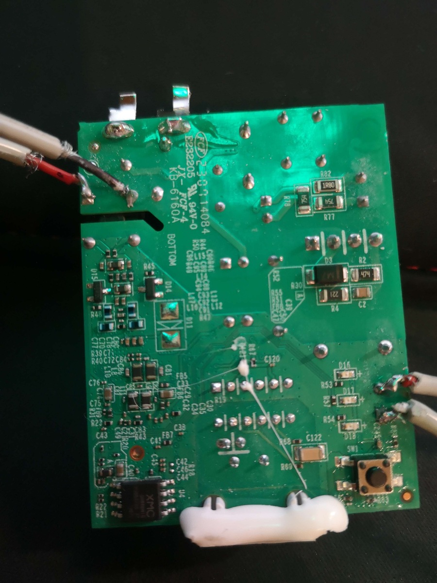

ich hatte noch zwei MSI Mega ePower 85 Version II rum liegen. Auch dort
direkt am Überträger oben die Leiterbahnen durchtrennt, auf beiden
seiten der Platine!!! Kabel angelötet, läuft... war jetzt nur ein Kurzes
stück Kabel aber mehr ist denke ich auch drin.
Man erkennt gut die beiden 200K Widerstände und die Pins der Kapazität
auf der anderen Seite. Die Dioden fehlen auch hier anscheinend.
Grüße
