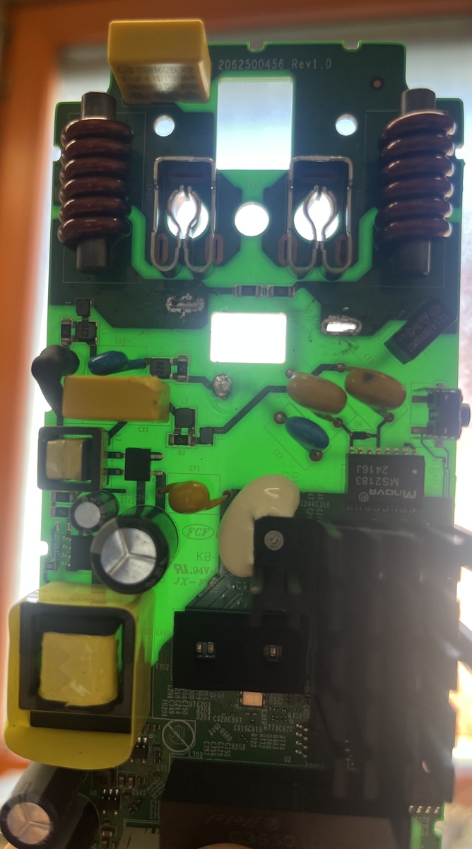

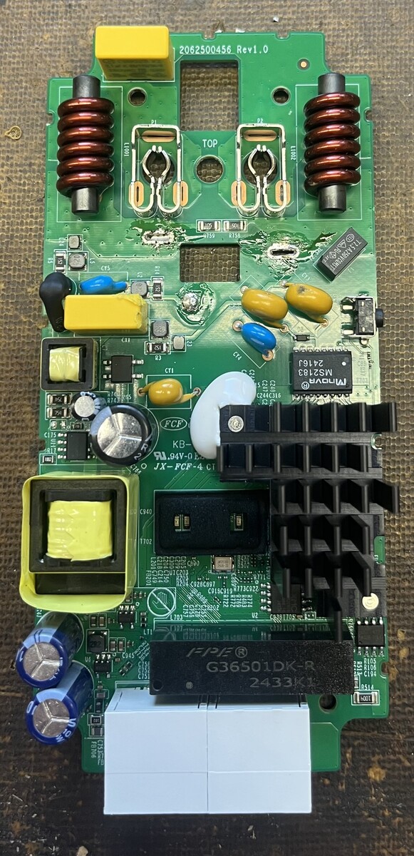

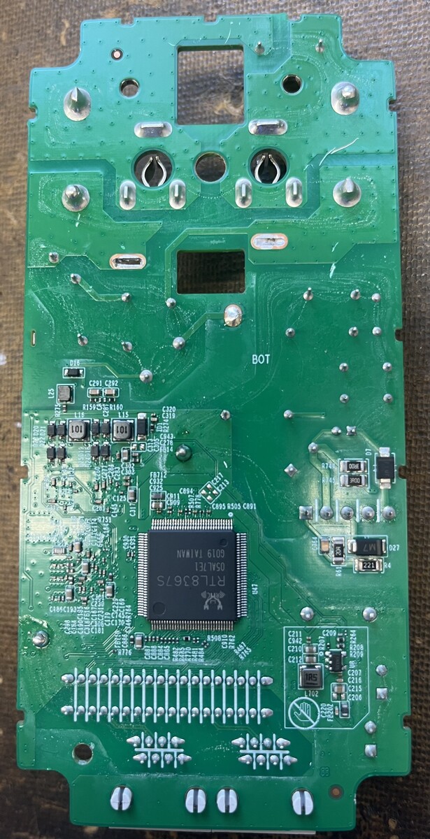

Moin, ich habe mir günstig ein 3er Set Devolo dLAN Ethernet HIGHSPEED 85 (devolo dLAN HS ETH) gekauft und wollte diese jetzt auf 2-Draht umrüsten. Ist das Umrüsten bei diesem Modell möglich und falls ja wie? Ich hatte gehofft die Verbindung des Datentrafos zur Netzseite aufzutrennen und dann direkt meine beiden Adern an den Trafo anschließen zu können. So wie hier gemacht: Beitrag "Re: Ethernet über 2adrige Telefonleitung. Idee: Billige Powerline Adapter für z.B. 24V umbauen. Mögl" Leider finde ich auf der Platine nicht die entsprechende Stelle. Kann jemand helfen? Grüße Michael
Michael schrieb: > Leider finde ich auf der Platine nicht die entsprechende Stelle. Kann > jemand helfen? TR1 ist der Übertrager. Die beiden blauen Drähtchen sind die Einspeisung auf die Netzseite. Die löst du von der Platine und fühst sie auf das Zweidraht Kabel.
TR1 sollte der Signal Koppler sein.
Vielen Dank für die schnelle Hilfe! Ich habe allerdings gerade festgestellt, dass die drei Dlan Platinen etwas unterschiedlich aufgebaut sind. Eine ist wie im vorherigen Beitrag aufgebaut (MT 2070), die anderen beiden wie hier in den angehängten Fotos (MT 2050). TR1 hat hier 3 Adern. Blau, gelb und rot. Welche muss ich für meine 2-Draht Leitung nutzen? Grüße Michael
Michael schrieb: > TR1 hat hier 3 Adern. Blau, gelb und rot. Das sind sicher 6, weil auf der anderen Seite nochmal 3 Anschlüsse sind. Hier musst du mal gucken, welches Pärchen Richtung Netz geht. Leider hast du ja diesmal nicht die Leiterseite geknipst. 2 Wicklungen des Trafos gehen vermutlich direkt auf die Rechnerplatine, die andere Wicklung ist die Netzseite.
Hi Matthias, ja, du hast vollkommen Recht. Auf beiden Seiten sind 3 Anschlüsse. Hier noch einmal die Leiterseite. Wofür ist die dritte Ader und kannst du so erkennen welche beiden Adern ich nutzen muss? Grüße Michael
Hier ist es nochmal besser zu erkennen. Ich hätte jetzt gedacht die beiden Kontakte D14 auf der Leiterseite auftrennen. Kann das jemand bestätigen?
Michael schrieb: > Hier ist es nochmal besser zu erkennen. > > Ich hätte jetzt gedacht die beiden Kontakte D14 auf der Leiterseite > auftrennen. Kann das jemand bestätigen? Musst gucken, obs auf der Oberseite noch mehr Leiterbahnen Richtung Netz gibt, die auch aufgetrennt werden müssen. D14 selber ist eine Überspannungsschutzdiode, die drin bleiben könnte. Am besten ist es, den Trafo mal auszulöten, die beiden Drähte zu isolieren und den Trafo dann wieder einzulöten. Das erfordert ein wenig Geduld und Sorgfalt.

So ich habe nun die nächste Generation vor mir liegen TP-Link PG2400P nach dem G.hn2400 Standart. Den will ich nun auch umbauen. Jemand eine Idee? Schätze mal der T703 (durchlicht-rechte Seite) Bezeichnung Mnova MS2183 2416J Finde leider kein Datenblatt dazu.
