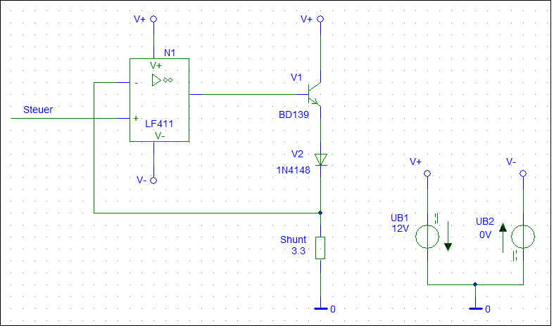

OP #1840247
Hallo die Schaltung sollte so ähmnlich wie die im Anhang sein.
Der Unterschied hier ist, dass ich den Strom über einen DAC Ausgang
steuern möchte und die leds gegen grund geschaltet werden wie oben
beschrieben.
Wie müsste ich die Schaltung umbauen/dimensionieren, damit dies möglich
ist?
Fred
Gast #1840320
>dies möglich ist?
Der Vorschlag von MaWin ist doch OK und genial einfach.
Ich lade mal eine weitere Grundschaltung hoch. Man störe sich bitte
nicht an Bauteilen und Bauteilwerten, die Diode 1N4148 soll die LED
sein. Sorry, in PSPICE habe ich leider nicht alle Bauteile zur
Verfügung.
Auch hier liegt die LED nicht direkt an Masse. Wenn man die LEDs direkt
an Masse legen möchte, wird die Schaltung wesentlich komplizierter, da
die Konstantstromregelung einen erheblichen Mehraufwand benötigt.

Gast #1840471
In der Lösung von heute, 15:34 liegt die Last mit einem Bein an Masse,
ein OPV mit 2 Betriebsspannungen ist in diesem Falle auch nicht
unbedingt erforderlich, mit einem Emitterfolger hinter dem OPV sollte
auch die geforderte Strombelastbarkeit kein Problem sein (wenn ein
schneller und belastbarer OPV zu teuer sein sollte).
Damit liegt der Bauteileaufwand auch nicht höher wie in den bisher
diskutierten Vorschlägen.
Das Beispiel müsste lediglich in der Dimensionierung an die
Anforderungen angepasste werden (wobei die hier auch nicht wesentlich
anders sind, wie in dem damaligen Thread). Auf die Dimensionierung wird
in einem Folgebeitrag verwiesen.
mfG ingo
Gast #1840490
> für MaWin zum Nachlesen
> > Die Lasten sind LEDs ... gegen GND fliest.
Oh Mann, na gut, dann muß man eben die Schaltung umdrehen, PNP statt
NPN, und die Steuerspannung von +12V her vorgeben, notfalls per OpAmp
dort hin gedreht, oder per Transi in Kollektorschaltung.

Gast #1840884
>Wo kann ich den Folgebeitrag finden?
Hallo Fred!
Wenn Du hier in den Thread reinspringst:
Beitrag "Re: suche bipolare stromquelle"
Landest Du auf der Schaltung, die ich da für den anderen TE vorbereitet
hatte,
dann hatte ich 2 Beiträge weiter auf
http://www.janson-soft.de/pe/pek07.pdf
verwiesen, da sind verschieden Varianten von KSQ vorgestellt und
erläutert, auch für mein Beispiel (Abschnitt e) die Berechnung der
Widerstände.
mfG ingo
