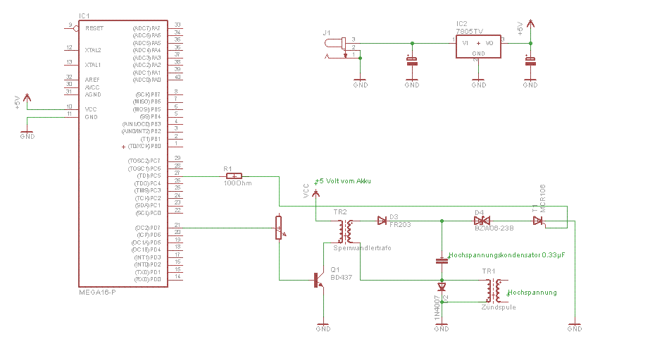

ich habe mir eine Zündanlage für Motoren gebaut.
Das Teil funktioniert nach dem Prinzip der Thyristorzündanlage. Das
heißt es wird erst Hochspannung erzeugt (ca. 200 Volt)und in einem
Hochspannungskondensator zwischengespeichert. Dieser wird dann über
einen Thyristor an eine Zündspule durchgeschaltet, wodurch der Funken
erzeugt wird.
Mein Problem ist im Moment, dass der Thyristor bei mir nach dem Zünden
leitend bleibt, weil der Sperrwandler, der die Hochspannung erzeugt,
permanent Strom nachliefert.
Da ich keine Möglichkeit gefunden habe, den Sperrwandler so lange
anzuhalten, bis der Hochspannungskondensator entladen ist, möchte ich
jetzt einen Transistor einsetzen.
Ich hatte zufällig noch einen E13007F2 da und habe diesen ausprobiert.
(http://pdf1.alldatasheet.com/datasheet-pdf/view/83847/FAIRCHILD/KSE13007F.html)
Leider bekommte ich damit keine Zündfunken. Der Kondensator entlädt sich
zwar über die Zündspule, aber es wird kein Zündfunken erzeugt :(
Wisst ihr woran das liegt?
Die Basis habe ich mit einem 100 Ohm Widerstand und einer Spannung von 5
Volt (aus der Batterie) versorgt.
Ist dieser Transistor ungeeignet?
Wenn ja, was für ein Modell brauche ich dann?
MfG
Destrono

Wovon genau soll ich einen Schaltplan machen? Nur die Ansteuerung des
Transistors?
Im Grunde habe ich das genau so aufgebaut, wie auf folgendem Schaltplan
zu sehen ist: http://www.sax.de/~joerg/hkza-motorrad.jpg
Wobei ich mich nur auf den rechten Teil dieses Schaltplans (also den
Hochspannungsteil der nach dem Trafo kommt) beziehe.
Statt des Thyristors möchte ich aber einen Transistor verwenden, weil
der Thyristor nicht mehr zuverlässig sperrt  (weil der Sperrwandler
Strom nachliefert)
Eine Ableitdiode zwischen Kollektor und Emitter habe ich vergessen.
Kaputt gegangen ist trotzdem nichts.

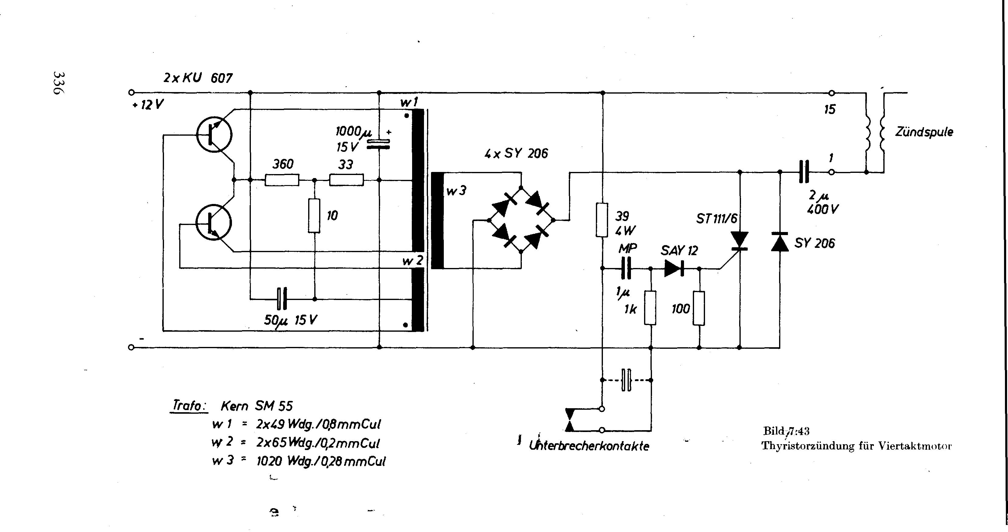

von mhh (Gast)
Ich glaube, Du hast die falsche Schaltung für die Zündung. Den
Sperrwandler schaltet man nicht ab.
Schau mal hier auf den hinteren Teil mit dem Thyristor. Auch wenn es
hier ohne dauerlaufenden Sperrwandler ist. (Ich denke, Jörg hat nichts
dagegen)
von mhh (Gast)
Ach verdammt, hier gänge das auch nicht. Muss mal schauen, ob ich die
Schaltung meiner alten Zündung noch finde.
von Klaus R. (klara)
Hallo Destrono,
Deine Schaltung ist im Prinzip schon richtig. Aber der
Leistungtransistor muss unbedingt von Basis zu Masse einen Widerstand
haben. Das Einschalten ist in der Regel problemlos. Beim Ausschalten
muss die Basis von Ladungsträgern leergeräumt werden. Je schneller,
desto besser. Bei langsammen Vorgängen befindet sich der
Schalttransistor länger in der Zwischenphase zwischen "ein" und "aus".
Dort wird dann Verlustleistung erzeugt. Der Transistor wird warm oder
sogar heiss, bis er stribt. Je steiler die Flanken sind, je höher ist
die induzierte Spannung. Und dass will man ja gerade beim Zünden
erreichen. Jetzt kann es sein, dass die Spannung UBE noch zu gering ist
um einen ausreichenden Basisableitstrom zu bewirken. In diesem Fall baut
man dann zwischen Emitter und Masse noch einen Emitterwiderstand ein.
Der sollte natürlich nicht unnötig gross werden. Dort fliesst ja der
starke Schaltstrom durch. Diese Verluste muss man in Kauf nehmen. Setz
mal am Anfang 0,33 Ohm ein. Bei 3 A beträgt damit die
Basis-Masse-Spannung = UBE + 1,0 V. Das wirkt sich auf den
Ausschaltvorgang positiver aus.
Bei Transistoren beträgt UBE 0,6V ... 1,0V und (etwas) höher, je nach
Basisstrom. Der MOSFET hat eine Schwellspannung die so bei 3 V ... 4 V.
liegt. Hier kann eine genügend schnelle Ableitung meist ohne
Source-Widerstand erreicht werden. Ein Gate-Masse-Widerstand ist
natürlich auch erforderlich. Zumindest wenn die Quelle nicht von sich
aus niederohmig ableitet.
Gruss Klaus.

von Ben _. (burning_silicon)
probier doch mal einen kleineren zwischenkreiskondensator und eine
antiparallele diode mit da dran. eigentlich MUSS der thyristor sperren,
da sich die spannung an der zündspule nach dem hohen impuls umkehrt wenn
das magnetfeld im kern wieder zusammenbricht.
dein fehler könnte auch in der ansteuerung des thyristors liegen, daß
dieser evtl. zu lange gatestrom erhält oder durch störspitzen erneut
gezündet wird ohne daß du das merkst.

und der Stromversorung des Controllers messen. Dass das Messgerät dabei
nicht zuverlässig ist, ist mir bewusst. Ein Oszilloskop habe ich leider
nicht. Trotzdem zeigt das deutlich, dass die Hochspannung den Controller
stört und nach einer gewissen Zeit auch lahmlegt.
Das wird auch der Grund dafür gewesen sein, dass der Motor mit meiner
Zündanlage im Moment so unruhig und unberechenbar läuft und nicht
hochdrehen will.
Ich habe bereits versucht alle Verbindungskabel vom Kontroller mit
1N4007Dioden gegen negative Spannungen abzusichern, doch auch das hat
gar nichts gebracht.
Ich habe jetzt einen Schaltplan gezeichnet und hochgeladen.
So wie auf dem Schaltplan zu sehen, habe ich es auch auf dem Steckbrett
verkabelt.
Weiß jemand, was ich machen kann, um dieses Problem zu lösen?
Muss ich da noch was erden? Im moment ist nämlich gar nichts geerdet.
Kann es sein, dass die 1N4007, die ich parallel zur Zündspule geschalten
habe, nicht schnell genug ist?
Ist habe nämlich schon versucht auch die FR203 vom Sperrwandler gegen
eine 1n4007 auszutauschen und musste feststellen, dass die Spannung vom
Sperrwandler dann wesentlich geringer ausfiel.
MfG
Destrono
und hast dir an dem dioden-saurier auch schön die finger verbrannt?
immer wieder klasse wenn jemand sowas baut und von sowas keine ahnung
hat. was soll denn D4 in dem zusammenhang bringen? daß die den vollen
stromimpuls (das sind im extremfall einige 10A bei thyristorzündanlagen)
abbekommt und dir leistung klaut ist dir klar?
und wo bekommt deine zündanlage eigentlich ihr timing her wann sie
zünden soll? hast du dafür gar keinen geber?
von Günther N. (guenti)
Normalerweise ist in Thyristor HKZ die Diode antiparallel zum
Thyristor,parallel zur Zündspule ist da nichts.
von mhh (Gast)
Falsch.
Bei normaler Zündung wird bei Unterbrechung des Stromflusses der Funken
gezeugt. Bei HKZ beim beginnenden Stromfluss. Deswegen keine 12 V,
sondern paar hundert Volt bei der HKZ.
von Manuel M. (destrono)
@Ben:
Ich habe mir sehr wohl was dabei gedacht, diese Diode hier einzubauen.
Ohne diese Diode würde die ganze Angelegenheit nicht laufen.
Die Diode hat hier die Funktion einer Zenerdiode und stellt sicher, dass
der Thyristor schließen kann, auch wenn der Sperrwandler nicht
abgeschaltet ist!!
Warum genau dieser Typ: Weil der Elektronikladen keine andere mehr
hatte.
Den Geber habe ich vergessen einzuzeichnen. Das ist ein Hallsensor.
Mir geht es ja auch mehr um das Problem mit den Spannungsspitzen und
dafür sollte der Schaltplan reichen.
MfG
Destrono
Wenn mir mal hilfreicherweise mitteilen könnte wie ich hier einen Scann
eines Schaltplanes(Format JPG) unterbringe,so würde ich das gern
machen.Hab es versucht,bisher keine Erfolge.Okay,Habs nochmal versucht
und es funzte irgendwie( aber gleich doppelt).Hab diese Schaltung in
DDR-Zeiten 2-3 mal nachgebaut.No Problemo!In Weidezaungeräten wird das
gleiche Prinzip verwendet,allerdings nur 1 Impuls/sek
also jetzt nochmal nur damit ich es richtig verstehe - du jagst den
kompletten zündimpuls durch sowas wie eine z-diode? und die ist noch
nicht explodiert? tapferes kleines bauteil...!!

von Arhur (Gast)
Hallo destrono,
die Ansteuerung deiner Zündendstufe muss galvanisch vom µC getrennt
werden. Das kannst du mit einem passenden Optokoppler machen. Die
Spannungsversorgungsseite des µC sollte ebenfalls galvanisch getrennt
sein, wenn das nicht möglich sollte er zumindest geschützt werden (Masse
und Spannungsleitung durch eine Drossel führen). Ein verwendeter
Spannungsregler z.Bsp. 7805, lässt die ganzen Spitzen ungehindert durch.
Die Signaleingänge mit 100 nF Vielschicht-Keramikkondensatoren zu Masse
schützen und Pullup/Pulldown 10-20 k (Hallsensor). Die
elektromagnetischen Einstreuungen im Signalkabel sind gewaltig und
müssen beidseitig gelöscht werden. Haupt-Spannungsversorgung ebenfalls
durch Suppressordiode absichern.
Die Filterstufen für Steuergeräte im KFZ-Bereich sind eine Wissenschaft
für sich und unvergleichlich im Aufwand! Im Bordnetz von Kraftfahrzeugen
entstehen durch Relais, Lichtmaschine, regler, andere Endstufen usw.
derart unterschiedliche Ströme und Spannungen, dass die Steuergeräte mit
einem sehr hohen Aufwand geschützt werden müssen.
Wenns nicht klappt kannst du den Schließwinkel mit entsprechender
Blechscheibe direkt durch den Hallsensor steuern lassen und eine gute
Endstufe verwenden. Bausatz für die Endstufen habe ich hier gefunden:
MOSFET (sehr kräftige Funken 4-17V Bordspannung):
http://k750.myluna.de/?subject=fridaZSG%20Z%FCndschaltger%E4t&theme=Russenboxer-Elektronik&action=none&id=1
Standard-Transistor (6V und 12V, jeweils unterschiedliche Widerstände):
http://www.velleman.eu/distributor/products/view/?country=be&lang=en&id=8946
Das MOSFET-Teil oben kann durch Hallsensor, Lichtschranke oder µC
angesteuert werden (habs selbst gekauft..ist zum Selbstkostenpreis, das
Beste was ich je hatte), die Untere hat eine zu hohe Stromaufnahme auf
Signalseite und braucht eine Vorstufe, funktioniert aber ebenfalls
tadellos (habe ich ebenfalls mal gekauft).

von Arhur (Gast)
> Was muss ich machen, um sie beidseitig zu löschen? Reicht der
> Kondensator und der Pullup nicht aus?
Beidseitig meint auch am Hallsensor, nicht nur Steuergeräteseitig.
Dazu zwei 4,7 nF Kerkos (Vielschicht)von Signal und VCC an Masse, sowie
einen 10 k von Signal zu VCC.
Optokoppler nimmt man einfach den CNY-17F III, der ist ausreichend
Spannungsfest.
Suppressordiode: P6KE16CA (12V) oder eben entsprechend der Voltzahl.
Schottky in Reihe VCC ist auch hilfreich, ja.
> werden.
Warum "muss" sie das denn?
Eine galvanische Trennung ist eine Möglichkeit.  Sinnvoll wäre
es, erstmal herauszufinden, wo denn die Einkopplung herkommt.
Ich vermute mal, dass es sich um eine nicht optimale Masseführung
handelt, die dazu führt, dass die Stromimpulse an der Induktivität
einer Leitbahn einen Impuls erzeugen.  Wichtig wäre es, dass man
im Layout den Leistungskreis und den Steuerkreis maximal voneinander
trennt.  Die einzige Verbindung ist dann ein Leiterzug von der
Masse des Steuersystems zur Katode des Thyristors.  (Wenn die beiden
Kreise versorgungsmäßig sowieso getrennt sind, kann man dort auch
noch einen 100-Ω-Widerstand einfügen.)
Der wiederum braucht aber eine sekundäre Spannungsversorgung, während
die direkte Ansteuerung die Zündenergie für den Thyristor aus dem
Steuerkreis beziehen kann.  Im Prinzip wäre das wohl dank der
separaten Versorgung des Leistungskreises aus einem Akku mit dem
Optokoppler machbar, andererseits ist das natürlich noch lange keine
Garantie, dass der Controller danach keine EMV-Probleme mehr hat.
Was sofort auffällt ist die fehlende Beschaltung des /RESET-Pins am
Controller und die fehlenden Abblockkondensatoren an Vcc.  Unser TE
sollte sich zumindest mal die Appnote über ein EMV-gerechtes Design
von AVR-Schaltungen ansehen:
http://www.atmel.com/dyn/resources/prod_documents/doc1619.pdf
Außerdem sollten sämtliche unbenutzten Pins als Ausgänge auf low-
Pegel geschaltet sein, damit sie nicht als Antennen wirken.
