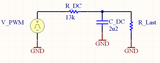

Ich möchte eine 5V PWM gleichrichten und die Gleichspannung dann
belasten. Im Moment richte ich sie mit einem TP gleich (R=13k C=2u2).
Die Schaltung möchte ich mit Knopfzellen betreiben, daher ist mir ein
geringer Stromverbrauch sehr wichtig.
Die Frequenz der PWM liegt bei ca. 10kHz was gerade ausreicht damit die
gleichgerichtete Spannung noch belastet werden kann. Mit dem 13k und den
10kHz entsteht leider ein recht hoher Verlust durch den Widerstand
welchen ich gerne vermeiden würde. Gehe ich mit der Frequenz tiefer dann
bricht die Spannung am Kondensator zu weit ein. Gleiches passiert
natürlich auch wenn ich den Widerstand erhöhe.
Zur Zeit spiele ich mit dem Gedanken einen OP als Puffer dazwischen zu
schalten. Wenn ich einen mit geringem Stromverbrauch finde (sollte im
einstelligen uA Bereich sein). Aber evtl gibt es ja noch andere, bessere
Lösungen.
Hat jemand eine bessere Idee?
>belasten.
D.h. du willst deine PWM glätten, nicht gleichrichten.
Macht eine Grenzfreqeunz von ~5,5Hz.
Dann nimm lieber 1M und 33nF.
Falscher Ansatz. Die Grenzfreqeunz und der Widerstand werden so
ausgelegt, dass die Welligkeit den Ansprüchen genügt. Siehe.
http://www.mikrocontroller.net/articles/Pulsweitenmodulation#DA-Wandlung_mit_PWM
> Mit dem 13k und den
Logisch. Was dir fehlt ist ein Operationsverstärker. Der muss hinter den
Tiefpass, der kann dann auch Lasten treiben. Ein Low Power Rail to Rail
Typ ist das Richtige für Batteriebetrieb.
Warum? Brauchst du das Ausgangssigna immer? Wieviel zieht deine Last?
> Aber evtl gibt es ja noch andere, bessere Lösungen.
Beschreibe den Problem, nicht deine vermeintliche Lösung. Dann kann man
dir helfen. Siehe Netiquette
MfG
Falk

Hallo Falk,
danke für deine schnelle Antwort und den Link! Ich habe mir die Seite
mit der PWM angesehen und werde es mal so aufbauen (TP + OP).
Gruß Elisa
