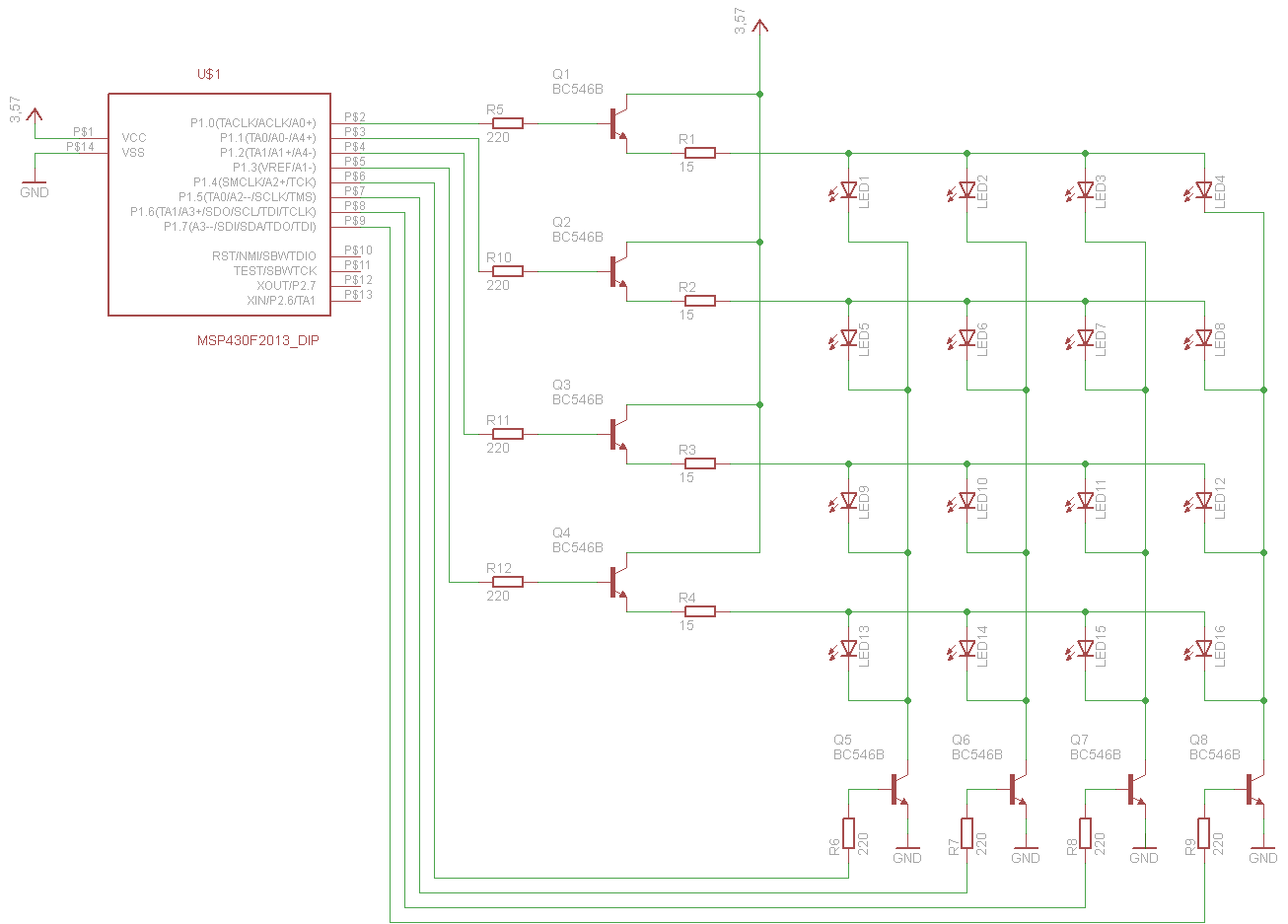

Moin,
ich habe als Experiment mir eine 4x4 LED-Matrix gebastelt.
Getrieben wird die Matrix über einen msp430f2013, welcher seine
Versorgungsspannung (VCC1) über den Programmieradapter bekommt. Die
LED's bekommen ihren Strom von eimem externen Netzteil (VCC2). Die Masse
ist von beiden verbunden.
Die Matrix läuft auch, kann alle Muster darstellen, die ich möchte.
Nun zu meinem Problem: Durch Zufall viel mir auf, dass die Matrix auch
funktioniert, wenn das externe Netzteil ausgeschaltet ist, also VCC2=0V.
Nun zu meiner Frage: Habe ich bei meinem Aufbau (siehe Schaltplan) einen
Denkfehler, oder habe ich irgendwo einen Kurzschluss?
Hoffe der Schaltplan ist verständlich, ich musste etwas improvisieren,
da ich den msp430f2013 nicht in der Bibliothek und auch im Netz nicht
gefunden habe.
Hoffe ihr könnt mir weiter helfen.
Mit freundlichen Grüßen
Mirko
von Philipp B. (philipp_burch)
Hallo Mirko,
du hast eher einen Denkfehler. Schau dir mal das Symbol der oberen
Transistoren genau an: Der Pfeil in der B-E-Strecke stellt eine Diode
dar. Dort ist auch wirklich eine vorhanden. Das heisst, dass deine
Matrix bei fehlender VCC2 direkt aus dem Controller versorgt wird. Ist
aber nicht besonders nett.
btw: Ein Bauteil in EAGLE zu erfassen ist weder kompliziert noch
aufwändig und garantiert weniger fehleranfällig als deine Bastelei.

Dann fließt Strom über die BE-Diode des folgenden Transistors aus dem
Port.
Brauchen Deine LEDs keine Vorwiderstände? Wenn doch - aua.
Du solltest mal über strombegrenzende Widerstände nachdenken.
Und du weisst hoffentlich, daß in dieser Schaltung VCC2 nicht höher als
VCC1 sein darf.
Aber VCC(beide) höher sein muß als: 0.4V (Spannungsabfall untere
Transistoren) + 2.1...3.6V (Spannungsabfall LEDs) + 0.7V
(Spannungsabfall obere Transistoren) + 0.4V (Spannungsabfall uC Ausgang)
und + Spannungsabfall Widerstand der bei dir fehlt.

Die fehlenden Vorwiderstände der LEDs werden durch die fehlenden
Basis-Widerstände der Transistoren (alle npn??) kompensiert ;-)

So, erstmal danke für die vielen Antworten.
Das heißt also dass auf jeden Fall an VCC2 Spannung anliegen muss,
richtig? Oder habe ich eine falsche Verdrahtung
Begrenze den Strom + Spannung über Labornetzteil. Ich gebe zu, dass es
keine gute Lösung ist... Soll auch geändert werden.

Mirko S. schrieb:
> Was meinst du genau mit den Basiswiderständen?
Der Transistor spielt Kurzschluss für den Port auf ein 0,7V Niveau.
Deshalb muss ein Widerstand vor die Basis zur Strombegrenzung.
von Mirko S. (mojo)
Und was für Werte sind da angebracht?
von mhh (Gast)
10 kOhm werden gern genommen.

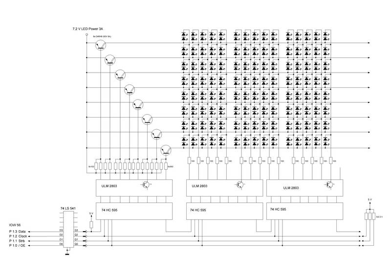

> so kann  man es auch machen ...
die ULM heissen allerdings ULN und wenn man TPIC6B595 stattdessen nehmen
würde, könnte man sich die 595 sparen. Bei einem Darlington dessen
Bezeichnung ich nicht lesen kann könnte man aber auch direkt aus dem
75HC595 versorgen.
Viel zu viel, rechne mal nach.
Es müssen (bei 20mA LEDs) 320mA geschaltet werden, bei Sättigung der
Transistoren sollte 1/10 bis 1/20 des Strom in die Basis fliessen, also
16 bis 32mA, die meisten Ports schaffen eh nur 20mA, mach 220 Ohm.
von Mirko S. (mojo)
Super :) werde das hier gleich mal umlöten, und mir noch einmal ein paar
Gedanken richtung Strom, Verlust und Co. machen. Eine Frage hab ich aber
leider noch:
> VCC1 sein darf.
Ehrlich gesagt war mir das nicht bewusst. Mag mir das einer erläutern?

von MaWin (Gast)
Du verwendst in deiner Schaltung Emitterfolger
        VCC2
Port ---|< NPN
         |E
        LEDs
Das Port kann eine Spannung von 0 Volt und von VCC1 Volt liefern.
Am Emitter, den LEDs, kommt immer diese Spannung -0.7V an, weil der
Transistor ab 0.7V Spannung zwischen Basis und Emitter leitend ist.
Egal ob die Spannung VCC2 = VCC1 ist oder (beispielsweise) 3 Volt höher,
es kommen nicht mehr als VCC1-0.7V an die LEDs.
Kaputt gehen die Transistoren nicht gleich (erst bei Überschreitung der
80V des BC546) aber die LEDs sehen nicht mehr Spannung.
Ist VCC2 kleiner als VCC1 (oder offen) fliesst der Strom direkt aus den
Ausgängen des ICs, die Transistoren haben keine verstärkende Wirkung,
bei 20mA pro port ist ungefähr Shcluss, die LEDs sind nicht mehr
ausreichnd hell (deine LED wurde dadurch vermutlich vor dem Ableben
gerettet, mit angeschlossenen VCC2 und wirksamen Transistoren hätte es
die LEDs wohl mangels Strombegrenzung durch Vorwiderstände zerfetzt).
Siehe den gegebenen Link für verschiedene Arten von Mutiplexanzeigen und
deren Rahmenbedingungen.

von Mirko S. (mojo)
Gut das dieser Irrtum bei mir beseitigt wurde :)
Habe jetzt den Schaltplan ein bisschen geändert. Müsste jetzt meiner
Meinung nach Stimmen. Bei der Stromberechnung ging ich von 20mA pro LED
aus, und da ich eine 4x4 Matrix hab vom vierfachen Strom, also 80mA
von MaWin (Gast)
Passt, bis auf:
> von 20mA pro LED aus,
4 x 4 sind immer noch 16, und 16 mal 20 sind immer noch 320mA,
die deine Spaltentransistoren schalten können müssen, was über
dem zulässigen Peak-Strom des BC546 liegt. Nimm BC338 oder BC368.
Denn die 20mA pro LED müssen IM MITTEL fliessen, da jede aber nur
1/4 der Zeit an ist, ist der Strom im AN-Moment 4 mal so hoch,
also 80mA und davon gehen 4 auf denselben Transistor, also 320mA.

von Diode (Gast)
>> 75HC595 versorgen.
wird der 75HC595 ohne einen Treiber nicht schaffen !
der erste 75HC595 muss die Zeilen treiben und damit alle LEDs der
aktiven Spalten, d.H.  ( x mal ) Spalten Strom
von MaWin (Gast)
Hä?
15 x 8 Multiplex von 20mA nominal LEDs. Macht 160mA peak pro LED,
und 2.4A pro Zeilentransistor, der ein Darlington ist.
Keine Ahnung, welches Modell er da genommen hat,
das Bild ist zu klein um die Schrift zu erkennen,
aber ein BD676 "verbleiter Energie Darlington"
wäre angemessen. Der schaltet 2.4A.
Zu Sättigung braucht der erste Transi 1/10
Basisstrom und der zweite 1/10 davon, also 24mA.
Das schafft ein 74HC595. Es ist zu einer Zeit sowieso
nur ein Ausgang belastet, also auch kein Problem mit
Überschreitung von Ivss. Man braucht einen
Basisvorwiderstand von 220 Ohm.
Da der 74HC595 mit 5V versorgt wird, der Darlington
an 7.2V hängt, ergibt sich die Besonderheit, daß
auch im ausgeschalteten (595 liefert HI) Zustand
7.2 - 0.7 -0.7 -0.7 - 5v = 0.1V verbleiben die
durch den Spannungsteiler aus 220 Ohm und dem PullUp
auf unter 1.2V Ube gedrückt werden müssten. Dazu reicht
ein PullUp von 1k Ohm, dann schaltet des Darlington
sicher aus.
Ich sehe da nicht das Problem, warum man den ULN2803 nach
dem Zeilentreiber 75HC595 nicht weglassen könnte.
von Mirko S. (mojo)
Es leuchten ja aber nicht alle 16 LED's gleichzeitig, sondern maximal 4
Gleichzeitig.
An Q1-Q4 Lege ich das Muster an, und schalte mit Q5-Q8 jeweils die
Spalte ein.
Also müsste durch die Transistoren Q1 bis Q4 maximal 20mA x 4(wegen nur
ein viertel der Zeit an) = 80mA fließen und lediglich durch die
Transistoren Q5-Q8 320mA oder?
von MaWin (Gast)
Natürlich geht's um Q5 bis Q8,
bei Q1 bis Q4 mit ihren 80mA wäre es schlimm,
wenn die 320mA schalten müssten, denn sie
haben den (hier unnötigen) 220 Ohm Basiswiderstand.
Selbst bei einer Emitterfolger-Stromverstärkung
von 100 würde das 3.2mA über 220 Ohm ziehen, also
0.7V Spannungsabfall bewirken, also nur 3.4V statt
4.1V für LED, 5 Ohm und Q5-Q8 Schalttransis,
was schon zu deutlichen Helligkeitseinbussen
führen würde.
Ich hab bei den Basiswiderständen vor Q1-Q4 nur
deswegen nicht gemeckert, weil sie bei 80mA noch
nicht störend auffallen.
von Ralf G. (old-school) Benutzerseite
@ MaWin
hatte Dich falsch verstanden ... ich dachte der 75HC595 sollte direkt
die Zeile mit x Spalten treiben ...
die TPIC6B595 sind auf jeden Fall schwerer zu bekommen und 75HC595 +
ULN2803 hatte ich nun mal liegen ...
Die Zeichnung(Schaltung) ist nur ein Auszug und hat eigentlich 64 (8x8)
Spalten, deswegen auch der Leistungstransistor für die Zeilen ...
Bei dem Transistor handelt es sich um einen D45H8 (60V 8A)
das ganze wird von einem IOW56 angesteuert und funktioniert so wie es
ist gut ...
http://greinert.dyndns.org/main/index.php?id=20091109hggw53kf775ms528gd5a5h27
Gruss Ralf
