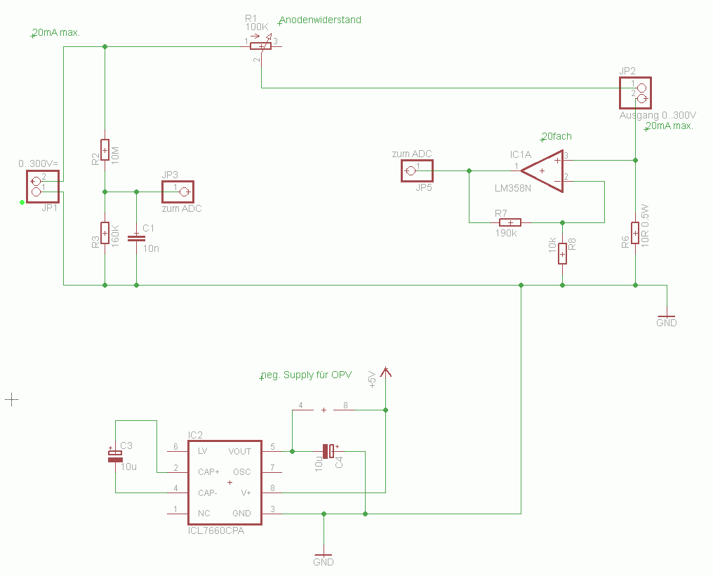

nach einigen Frage-Threads [danke für die Geduld mit mir!] habe ich mich
nun gewagt, ein eigenes "Netzteilkonzept" mal aufzustellen. Zunächst was
zum Hintergrund:
Ich habe ein MHV12300S10P-Modul von Traco, das mir 0..300V liefern kann
bis 10mA maximal (oder durch Parallelschaltung zweier Module 20mA).
Datenblatt hier:
http://www.tracopower.com/fileadmin/medien/dokumente/pdf/products/dc_dc_converters/mhv.pdf
Ich möchte damit sog. Nixie-Röhren betreiben. Die brauchen einen
Anodenwiderstand im Bereich 20-100kOhm. Aus Reedrelais baue ich mir
einen einstellbaren Widerstand im Bereich 0..100kOhm. Das ist das Poti
R1 im Schaltplan.
Ich messe über einen Spannungsteiler und ADC die anliegende Spannung.
Über den Shunt R6 fallen bei 20mA ca. 200mV ab, die werden dann über
einen nichtinvertierenden Verstärker mit Verstärkungsfaktor 20 auf 4V
hochgeschraubt, sodass ich sie gut mit einem ADC auslesen kann. Der OPV
bekommt von der Ladungspumpte 7660 die erforderlichen -5V, damit er auch
gut an die 0V kommt wenn da gerade nichts fließt an Strom.
So weit mein Konzept. Gibt es Einsprüche? Speziell zum Thema
Kurzschluss, da dürfte nichts passieren, da der Strom ja auf 20mA
begrenzt ist, oder?

>Aber schaltplantechnisch erstmal keine allzu großen Einwände?
Bei 20mA braucht man keinen so kleinen Shunt, einfach 220 Ohm nehmen,
der setzt dann gerade mal 88mW um. Ohne OPV.
Dein Spannungsteiler ist unnötig hochohmig, Faktor 10 kleiner ist
besser. Und R2 sollte man bei 300V durch zwei EInzelwiderstände
ersetzen, denn die meisten sind offiziell nur bis 200V geeignet.
MFG
Falk
Oh, ich dachte mit einem kleineren Shunt und einem entsprechenden OPV
wäre man auf der sichereren Schiene. Denn bei R_shunt = 220R fallen bei
20mA ganze 4.4V ab, und das ist dann auch ein Wert, um den die
Spannungsanzeige daneben liegt, das fände ich eher schade. Ist die
OPV-Schaltung denn wenigstens OK wenn auch sinnfrei (außer dass ich was
mit dem Umgang mit OPVs lerne)?
> besser.
Hm OK, ich habe mich nach den gängigen DMMs gerichtet die alle 10MOhm
Eingangswiderstand haben bei Spannungsmessung.
Oh ja Du hast Recht.
Jens

> Ist die
Nein. Dein Spannungsteiler für den nichtinvertierenden Verstärker gehört
an den Ausgang.
MFG
Falk

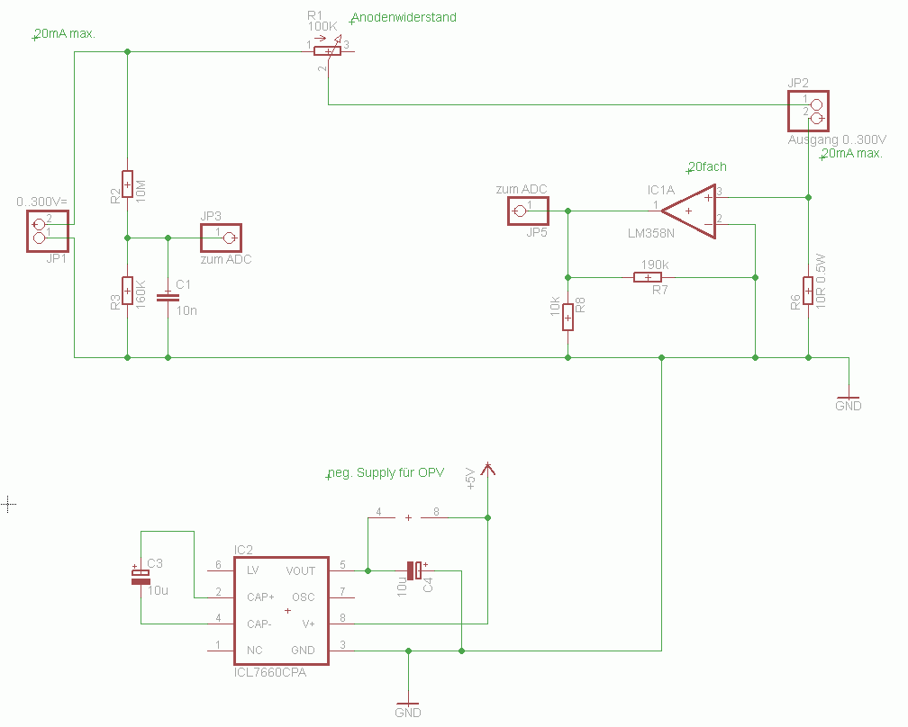

> Kann man problemlos rausrechnen.
Da hast du Recht, hmm. Würde aber mal gerne was mit OPVs bauen, daher
tendiere ich zur Zeit dazu eher. Ich habe die Schaltung korrigiert und
mal neu angehängt, jetzt sollte der OPV-Teil stimmen, oder?
Beste Grüße
Jens
Dann bin ich ja erleichtert.
Gut, jetzt habe ich noch eine letzte Frage: Mir wurde oft gesagt, dass
ich die Schaltung zu "spartanisch" aufbaue, d.h. dass hier und da noch
der eine oder andere Kondensator etc. was stabilisieren könnte. Gibt es
hier solche Stellen? Evtl. nen 100nF parallel zum 7660?
Jens
