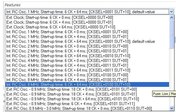

Der Atmega 8 hat doch gar kein internen Taktgenerator der 8 Mhz erzeugt,
es kann lediglich mit ca. 1Mhz arbeiten. Für alle höheren Takte wird ein
externes Quarz oder ähnliches benötigt. Zieh dir mal das Datenblatt
rein!!
Habe den Atmega 32 in einer Schaltung verbaut und da kann man das
Interne nur auf ca. 1Mhz einstellen.
von Falk B. (falk)
@  Schockii (Gast)
Nicht so viel kiffen, locker bleiben, Brille putzen, 8 MHz einstellen.
Dito.
Kleiner Tip.
http://www.engbedded.com/fusecalc/
MfG
Falk

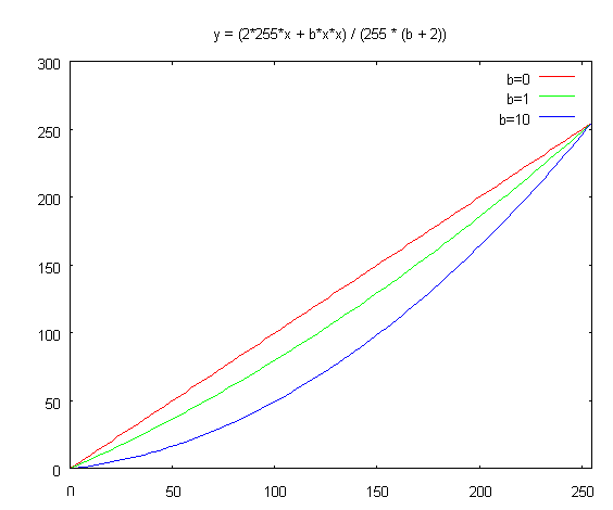

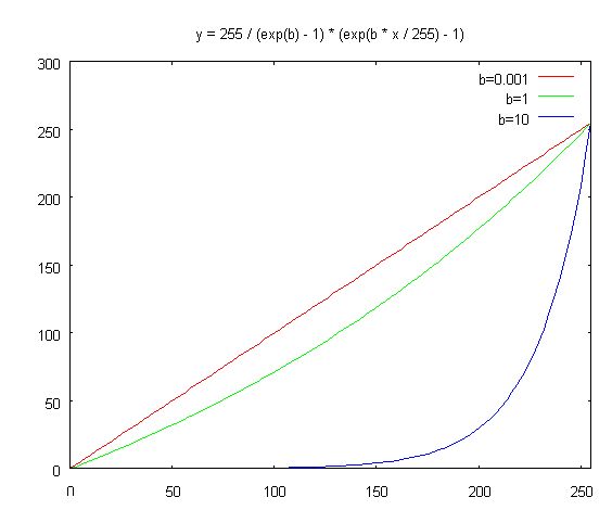

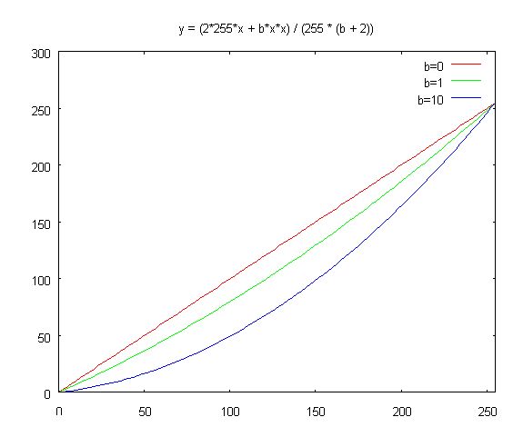

Noch eine Anmerkung zum faden.
Wenn du das Ganze ein wenig flexibler gestalten willst nimm dir zum
faden eine Geradengleichung als Basis. Sprich y=mx+n. Dann kannst du von
jedem beliebigen Wert auf einen anderen faden und dabei auch noch die
Zeit bestimmen :-)

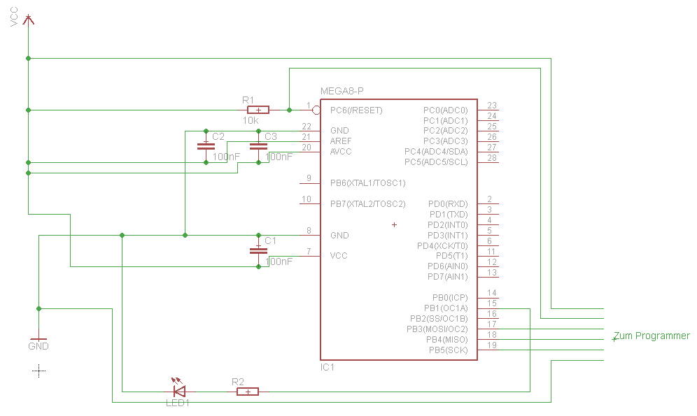

So, hab mich jetzt wieder einmal mit meiner Schaltung befasst.
Die Beschaltung sieht folgendermasen aus:
An Pin 1 ein 10k Wiederstand gegen VCC und der Reset anschluss meines
Programmers
An Pin 7 VCC
An Pin 8 GND
Zwischen Pin 7 und Pin 8 einen 100nF Kondensator
An Pin 15 eine LED mit Vorwiederstand gegen GND
An Pin 17 den MOSI Anschluss meines Programmers
An Pin 18 den MISO Anschluss meines Programmers
An Pin 19 den SCK Anschluss meines Programmers
An Pin 20 VCC
An Pin 21 VCC
An Pin 22 GND
Zwischen Pin 21 und Pin 22 einen 100nF Kondensator
Habe leider keine 100nF Kondensatoren mehr deshalb kann ich zwischen Pin
20 und GND leider keinen verbauen, aber das kann doch nicht so tragisch
sein oder?

von Falk B. (falk)
@  Alfred P. (zigarrre)
Ohje! Schon mal was von einem Schaltplan gehört? Ein Bild sagt mehr als
tausend Worte.
>sein oder?
DOCH!!! Die 100nF an Vcc/Gnd sind Pflicht. IMMER! Punkt!
>avrdude.exe: AVR device initialized and ready to accept instructions
>avrdude.exe: Device signature = 0x000000
Tja, deine AVR antwortet nicht, weil er entweder falsch angeschlossen
ist oder durch den fehlenden 100nF sich verschlukt beim takten.
Ergo. Mach es richtig oder suh dir ein anderes Hobby.
MfG
Falk
von Alfred P. (zigarrre)
>tausend Worte.
Zufrieden?
Ja schon, aber ich kann schwer etwas verbauen das ich nicht habe. Punkt!
Auserdem kann das nicht der Grund dafür sein das man keine Programme
mehr flashen kann, denn vorher habe ich an Pin 20-22 garnichts
angeschlossen gehabt und es hat auch funktioniert.
Sehr freundlich!
mfg
zigarrre
von Falk B. (falk)
>Zufrieden?
Warum nicht gleich so?
Dann geht es halt nicht. In deinem Schaltplan sind zwei 100nF. Sind die
nun echt vorhanden oder nicht?
Zufall. Oder du hast dir die AVR Fuses zerschossen, das ist auch
eine beliebte Beschäftigung. ;-)
MfG
Falk
>In deinem Schaltplan sind zwei 100nF. Sind die nun echt vorhanden oder nicht?
Ja, alles was im Schaltplan eingezeichnet ist ist auch vorhanden und
verbaut. Und Zufall schließe ich aus, da das Problem nur nach dem
Flashen dieses Programmes auftritt. Habs ja auch mit einem 2. Controler
in der Selben Schaltung getestet.

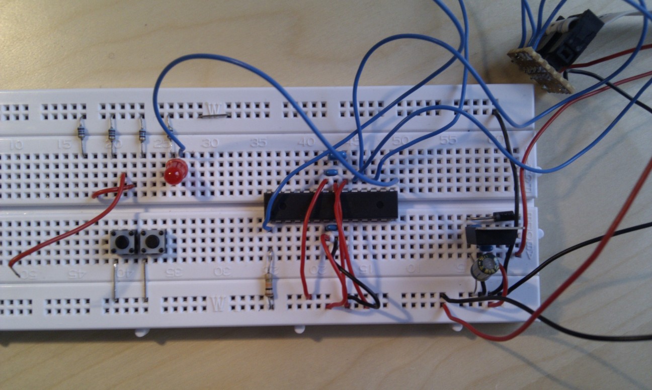

Ich habe jetzt den fehlenden 100nF Kondensator eingebaut. Jetzt ist die
Beschaltung so wie im angehengten Schaltbild. Zusätzlich habe ich noch
ein Bild der Schaltung hochgeladen.
Flashen kann ich jedoch noch immer nicht. Deshalb schließe ich einen
Hardwaredefekt jetzt fast aus (Ich wüsste zumindest nicht an was es
sonnst liegen könnte).
Ich hoffe mir kann jetzt endlich jemand helfende Fehler zu finden, da
ich auf der Suche nach dem Fehler nicht noch unmengen µC zerstören will.
mfg
zigarre

Es sollten Kondensatoren sein mit einer möglichst kleinen parasitären
Induktivität. Du kannst dazu was nachlesen unter: Abblockkondensator
Keramikkondensatoren kannst Du nehmen. Verlöte sie so nahe wie möglich
an die Anschlusspins.

Auf den ersten oberflächlichen Blick sieht das richtig aus. In der MAP
Datei ist das richtige Target Atmega8 (m8) erkennbar. Trotzdem werde ich
heute abend der Sache im Simulator nach gehen.
von Stefan B. (stefan) Benutzerseite
Leider kann ich nix grundsätzlich problematisches erkennen.
Dein Programm hat zwar einen Fehler, es wird PB2 auf Ausgang gesetzt
aber die PWM läuft auf OC2, d.h. PB3 müsste auf Ausgang sein damit es
faded...
Jedoch ohne die Fehlerkorrektur als auch mit Fehlerkorrektur
funktioniert mein Atmega8 auch nach dem Flashen noch.
Woran kann es sonst noch hängen?
Eventuell an einer Kommandozeile für das Flashprogramm bei dem außer dem
Flashen auch noch falsche Fuses gesetzt werden (Klassiker external
Clock). Wie genau hast du das Flashen gemacht?
Eventuell an einer falsch angeschlossenen LED ohne korrektem
Vorwiderstand und einer Überlastung des Atmega8.
Hast du die LED noch montiert, wenn du versuchst ein neues Programm
aufzuspielen? Wenn ja, entferne die LED und ihren Vorwiderstand wenn du
einen ISP Programmierversuch machst.
Ansonsten bin ich ratlos.

Ich habe mit avrdude aus WinAVR (mit Burn-O-Mat v2 als GUI) unter
Windows XP und dem USB AVR Lab
(http://wiki.ullihome.de/index.php/USBAVR-ISP/de) mit der USBasp
Firmware als ISP geflashed. Dazu habe ich zuerst den internen Takt per
Fuses auf 8.0Mhz geändert (sonst habe ich nichts verändert) und die
Fuses geschrieben. Anschließend habe ich unter Flash das
"LedFading.elf.hex" File ausgewählt und per klick auf write geschrieben.

Ich habe die Fuses ganz sicher nicht zerschoßen. Ich habe nur mit der
GUI von Burn-O-Mat den internen Takt auf 8Mhz gesetzt. Wenn dann war das
ein Bug von Burn-O-Mat.
von Gerd (Gast)
wie kann man den internen takt auf 8MHz setzen? Dazu müssen doch die
Fuses anders gesetzt werden!
Ja, und? Das kann man auch mit Burn-O-Mat machen und deswegen ist der µC
auch nicht gleich kaput!

>Mich würde interessieren, wie man diese PWM-Werte im Programm schneller
>als in 50 ms berechnen kann.
Warum willst du die berechnen? Einfacher und scheller als ein Tabelle
wird es nicht.
MFG
Falk
Rein akademisches Interesse, weil ich keine Idee habe, wie schnell ein
AVR sowas rechnen könnte. Hätte ja sein können, dass jemand das zufällig
schon gemacht hat.
von Falk B. (falk)
@  Stefan B. (stefan) Benutzerseite
>schon gemacht hat.
Gabs mal einen Thread, Ergebnis wie erwartet, rein akademisch ;-)
Beitrag "Erweiterung zum Artikel LED Fading"
MfG
Falk
von Karl H. (kbuchegg)
> schon gemacht hat.
Gibt ne einfache Möglichkeit:
Schreib dir ein Programm (brauchst ja nur die Berechnung), geh in den
Simulator, stell deine Taktfrequenz ein, breakpoint vor den Code,
Simulator-Zeitpunkt aufschreiben. Breakpunkt nach die Berechnung, wieder
die Simualtor-Zeit aufschreiben, voneinander abziehen und du weißt wie
lange es dauert.
Und die 50ms.
vergiss sie am besten gleich wieder.
Die waren im Vorlage-Programm, weil es dem Autor auf das Faden bzw. die
nichtlineare Kennlinie ankam und er sich nicht mit dem Rest rumschlagen
wollte (zb Timersteuerung) um nicht das in diesem Artikel Wichtige zu
verschleiern.
In einem realen Fading-Programm, vielleicht auch noch mit 20 LED, wird
man sowieso keine 50ms delays machen. Schon gar nicht in einer Schleife.
