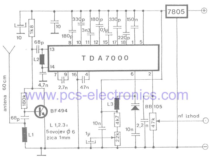

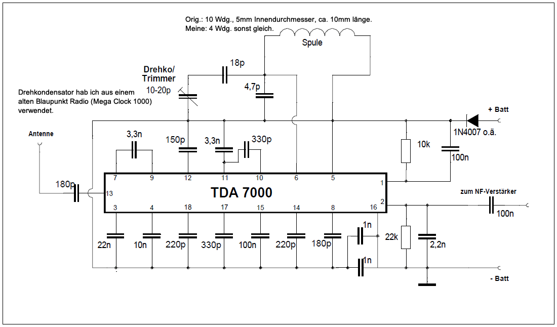

ich habe mir ein UKW Radio mit dem TDA 7000 (siehe Schaltplan oben)
zusammengebaut. Den Drehkondensator hab ich aus einem alten Blaupunkt
Radio (Mega Clock 1000) ausgebaut.

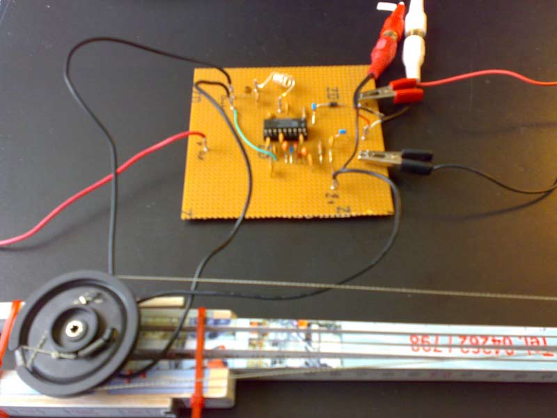

Der Empfang ist gar nicht mal so schlecht nur der Drehko scheint sehr
"Handempfindlich" zu sein.
Wenn ich den Drehko in einem Zollstock verklemme und ihn über einen
Seilzug
bewege funktioniert die Sendersuche einwandfrei.
Wenn ich jetzt aber den Zollstock bewege oder eins der beiden
Kabel "A" & "B" (siehe Bilder) berühre verstellt sich sofort der Sender.
Woran könnte das liegen?
Kann man das irgendwie abstellen oder liegt das evtl. am Aufbau bzw. an
der
Schaltung selbst?
LG Alex
Gast #1844726
Hallo!
Erstmal sind die Drehkoanschlüsse viel zu lang.Zweitens ist ein Drehko
immer handempfindlich,das hängt mit der Körperkapazität zusammen.Der
Rotor deines Drehkos muß an Masse liegen der Stator kommt auf die"
heiße" Seite.
Unter Labortisch Bedingungen ohne gescheite Masseverhältnisse ist UKW
halt problematisch .
Es gibt genug Applikationen mit einer Kapazitätsdiode.Das ist Hf-Mäßig
als stabiler zu betrachten weil die Anbindung an den Schwingkreis
kurzwegiger ist .Hierfür eignet sich zb.eine BB909A und etwa 4 Windungen
auf einem 6mm Bohrer und 10 mm Lang.Die Betriebsspannung würde ich mit
einen 5volt Spannungsregeler stabilisieren welche auch gleich die
Abstimmspannung bestimmt.

yes , da ist ein Fehler drin und das habe ich gar nicht bemerkt weil ich
das so genau nicht angeschaut habe .Ich habe das ja nicht nachgebaut
.Die Kathode liegt ja fix an 5 Volt und abgestimmt wird an der
Anode.Ergo müßte das geändert werden dh.Schleifer an Anode...wenn ich
auf die schnelle gut geguckt habe...
Diese Schaltung benutzt auch einen Vorverstärker den ich so nicht
übernehmen würde. Höchstens man wohnt in der Prärie oder in einem
Betonbunker..Der Chip ist eigentlich mehr als ausreichen empfindlich.
Ich kann ja wenn ich zeit habe mal die Schaltung reistellen die bei mir
tadellos funktioniert.Wird aber nur eine Handskizze sein mit Oszillator
und Antennenbeschaltung.Der Rest ist sowieso Applikation.
Gast #1845583
also erstmal danke für die Antworten.
Mhh, Kapazitätsdiode ... nur wo bekommt man die heute noch her?
Also ich hab jetzt erstmal den Drehko. gegen einen Trimmko. (4-40pF),
ich hab grad keinen anderen zur Hand gehabt, ausgetauscht.
Jetzt ist das ganze schonmal nicht mehr ganz so Empfindlich.
Wie gesagt ich Empfange den ganzen UKW Bereich inkl. BOS.
Das soll mir erstmal reichen. Wenn ich noch irgendwie an BB909A
rankommen werd ich das mal ausprobieren.

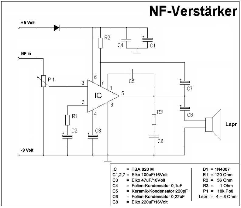

Jetzt werd ich mir noch einen kleinen Verstärker mit dem TBA820M
zusammen bauen und dann sehen wir mal was ich mir als nächstes vornehme.
LG Alex

Apropo TbA820.Die Aplikation bietet zwei Varianten an .Die mit
Lautsprecher an Masse ist die bessere.
Diesen Schaltplan (s.o.) wollte ich nehmen.
Also TbA820M mit LS an Masse.

Gast #2192729
Will mir auch so was bauen. Aber paar Fragen hätte ich erstmal dazu:
-Kondensatoren: Müssen es Keramik sein? Welche Toleranz sollte man
gewährleisten? 5% langt oder?
Paar Abweichungen vom Schaltplan aus dem Datenblatt - warum ist das so?:
 -Pin 1: 100 statt 150nF angeschaltet. Diode 1N4007 - warum?
 -Pin 2: 1,8nF statt 2,2nF angeschaltet. Zusätzlich 100nF - vermutlich
zur      Entkopplung von Gleichspannung?
 -Pin 13: an der Antenne 180pF, im Blatt stehen 220pF und nen 75 Ohm
Widerstand
-Pin 16: zweimal 1nF, im Blatt unmittelbar geerdet
