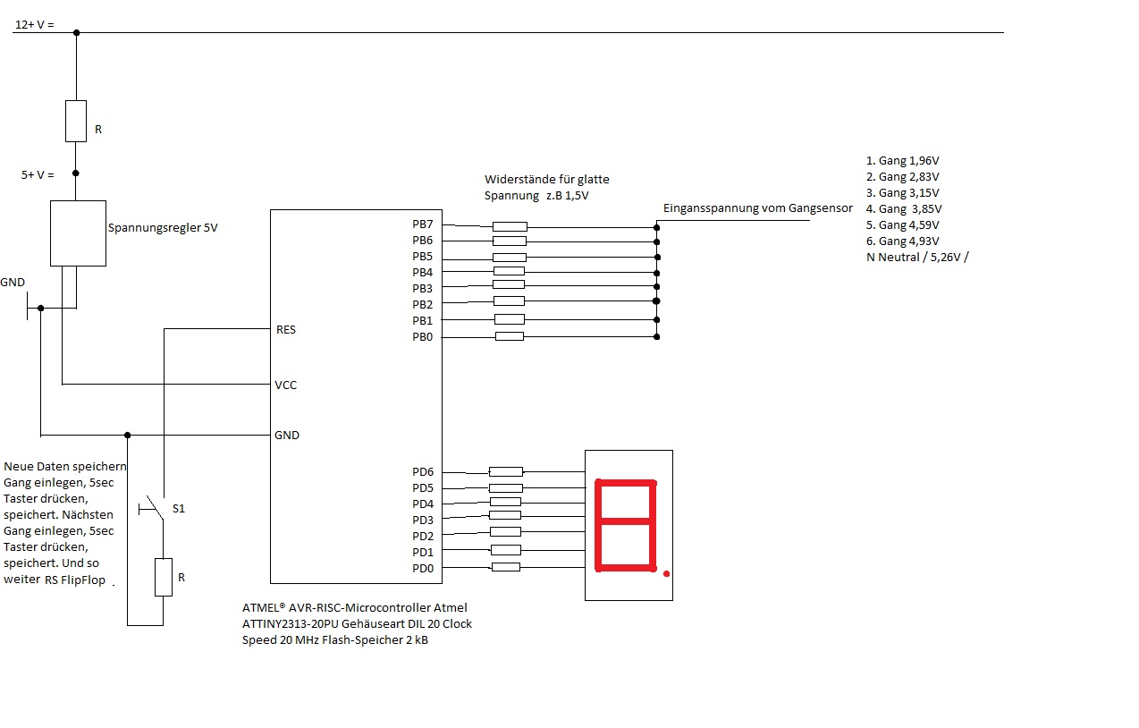

Kann man mit dem einzelnden Ader ( Gangsensor) irgendwie diese dort
obenstehenden Daten abspeichern ?
Also mein damit wenn ich den 1. Gang drin hab das der mit 1,96 V
irgendwas ansteuert und das angesteuerte Teil nur bei der Spannung die 1
auf der Siebensigment-Anzeige angibt ?
Das gleich mit den anderen Gängen.
Oder kann ich das Teil aufmachen auf jedeneinzelnden Teil eine Ader
ziehen, diese dann wiederrum an einem Teil ( was mir in meinen
Gedankensprüngen leider fehlt ) ein Signal geben und das schlatet auf
die 7-sigment-anzeige ?
welche Teil sollt eman das benutzen ?

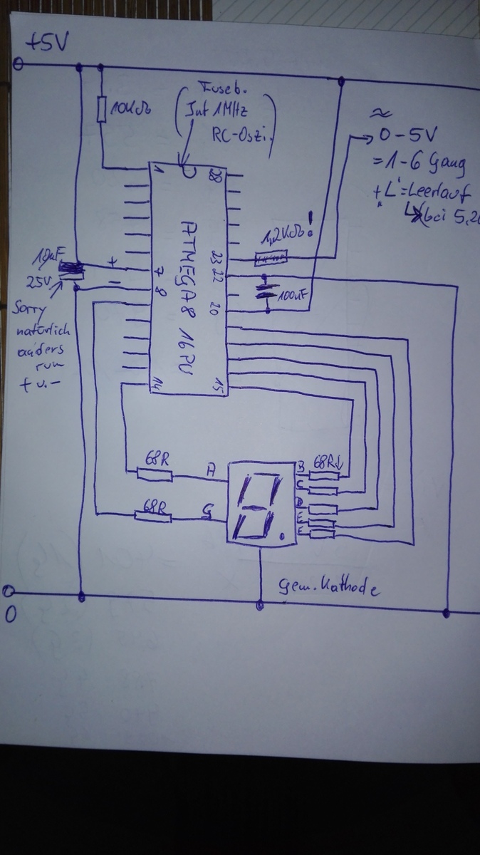

von Klaus W. (mfgkw)
Das sollte schon klappen.
Die Spannungen sind weit genug auseinander, daß man sie sicher
unterscheiden kann.
Vorschlag:
- Tutiral (AVR gcc, siehe Link links oben) durcharbeiten, Ohen geht nix.
- Dann mit einem Atmega8 (weil sehr nah am Turorial) oder einem
kleineren
  (würde auch reichen) die Spannung einlesen (wie das geht, steht
  im Tutorial)
- Dann den Wert ausgeben, dazu Datenblatt eines netten 7-Segmentmoduls
  beachten

Du könntest mit einem AD-Wandler die Spannung an der
Gangsensorsignalleitung messen und wenn die in einem der betreffenden
Bereiche liegt, den betreffenden Gang auf der Anzeige anzeigen.
Viele Mikrocontroller haben Eingangspins, die sich als AD-Wandler
benutzen lassen und IO-Pins, die sich zur Ansteuerung einer
Siebensegmentanzeige benutzen lassen.
Hier in der Artikelsammlung ist für AVR Mikrocontroller erklärt, wie man
ein AVR Entwicklungssystem aufsetzt, einen ADC benutzt und wie man eine
Siebensegmentanzeige ansteuert. Je nach Gusto in der Programmiersprache
Assembler oder C. Andere Seiten haben Tutorials für die Sprache BASIC
(Bascom) oder andere µCs (z.B. PIC)
Also ich finde, das sieht machbar aus. Die Preisvorstellung <130€ wirst
du IMHO allerdings nicht deutlich unterbieten, wenn du zusammenrechnest,
was du letztendlich an Bauteilen und Werkzeugen (wiederverwendbar!)
brauchst. Zeit mal ausgenommen.

von Michael H. (michael_h45)
Fabse Fabsee schrieb:
> Der Gangsensor gibt auch verschieden Spannungen ab bzw. Widerstände.
Hm. Wäre interessant, was er denn genau ausgibt bzw an seinen Stecker
anlegt.
Geht mit oder ohne Mikrocontroller. Einfacher mit Mikrocontroller, aber
mit wesentlich längerer Einarbeitungszeit.
Mit µC:
Mit ADC die Spannung einlesen und so lange mit der niedrigsten
Spannungsschwelle vergleichen, bis du den richtigen Gang gefunden hast.
Dann 7 Pins nach einer Tabelle setzen und fertig.
Ohne µC:
LM3914 um ausgegebene Spannung in Stufen zu wandeln.
74HC147 um ein BCD-Signal daraus zu machen.
74HC4543 um daraus fertige 7-Segment-Signale zu kriegen.
Evtl unterwegs noch einen 74HC14 zum Invertieren der Signale.
Um den Leerlauf richtig wiederzugeben - und nicht als Gang 7 - brauchst
du noch einen einzelnen Komparator, der dann entweder BLANK vom 4543
zieht oder eine 0 anzeigen lässt, oder...
Wäre noch einfacher. Dann brauchst du nur die letzten beiden ICs der
Lösung von oben "ohne µC".
> Das wäre mein 1. Beitrag in dem Forum mit einen schönen Prjoekt oder
> etwa nicht
Ja, nettes Einsteigerprojekt.

von Fabse (Gast)
mal ein Update von mir.
ich hatte ja schonmal geschrieben wegen dem programmieren eines
Mikrocontrollers.
Hab hier seit einiger Zeit ein Lernprogramm dafür.
Habe bis jetzt aber nur mit einen ATtiny13 gearbeitet bzw. nur die
Schaltsprache ( kein C ) bisschen erforscht und was man so machen kann.
Nun habe ich ein kleinen Schaltplan entworfen aber mit einem ATtiny2313.
Dazu will ein RS-FlipFlop in dem Gerät haben, dann eine Messung mit dem
AD-Wandler auf PB0 - PB7 und die darauffolgende Anzeige auf die 7
Segmentanzeige.
Habe bis jetzt immer nur einzelnde Schaltexte gelesen. Aber wie fügt man
welche zusammen ?
Programmieren konnte ich bis jetzt noch nicht, weil ich noch kein
Motherboard für den alten PC habe damit ich den 9- Fach Stecker
anschließen kann und programmieren kann.
Hab hier mal einen kleinen Schaltplan gemacht. Schaut mal bitte an :P.
http://www.bilder-hochladen.net/files/4lgm-33-jpg.html
mfg fabse
von kraemer90 (Gast)
Also eine erneute Abfrage kannst du Softwaremässig machen, dazu musst du
den Controller nicht immer Reseten.
Programmablauf müsste so aussehen:
1. Deklarierung
2. Initialisierung
3. AD-Wert an einem Pin einlesen
4. AD-Wert dem Gang zuordnen (IF oder Switch-Case)
5. Gang an 7-Segmentanzeige ausgeben
6. zu Punkt 3. springen

von Andre G. (Firma: Privat) (andre290966)
...hab das so gemacht.. :)
..hier noch die BAS Datei und das HEX-File

von nemesis... (Gast)
Andre G. schrieb:
Reset-Kondensator fehlt.
Was wohl angezeigt wird, wenn die Batterie, z.B. beim Betrieb
des Lichts oder Blinken in die Knie geht?
...die schaltung natürlich mit "sauberen" 5 volt über 7805 betreiben!
-->signaleingang kommt an das pinkfarbene kabel rann !
-->die ECU liefert ihre eigenen 5,26 volt für den GPS
diese werte bleiben... egal bei welcher last :
1. Gang 596 Ohm 1,96V 2796 Ohm
2. Gang 827 Ohm 2,83V 3027 Ohm
3. Gang 1495 Ohm 3,15V 3695 Ohm
4. Gang 2730 Ohm 3,85V 4930 Ohm
5. Gang 6800 Ohm 4,59V 9000 Ohm
6. Gang 15000 Ohm 4,93V 17200 Ohm
N Neutral / 5,26V /
RESET CONDENSATOR ???
--> 10 Kohm von Pin 1 auf "+"...und alles is gut :)
....hab noch mal das Programm angeglichen.. weil die Spannungen ab Gang
"5"
"6" und "Leerlauf" dicht beieinander liegen !!
Hier die BAS-Datei:
...habe den Schaltplan etwas angepasst !
..funktioniert bei mir ( Suzuki Hayabusa )
--also noch ne Testfahrt und alles is jut..

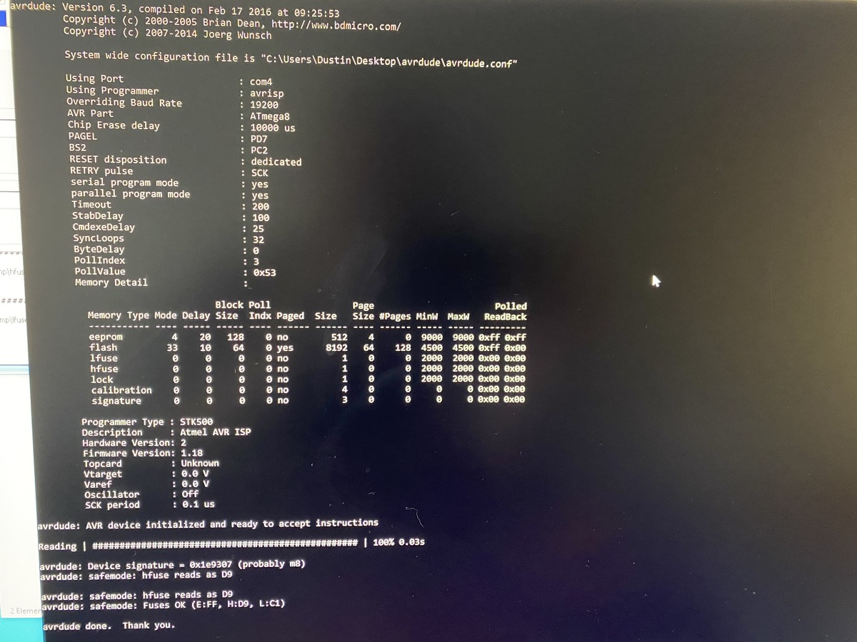

von Dustin D. (dustin_d)
Servus
ich hoffe es ist okay wenn ich das hier noch mal hoch hole.
ich beschäftige mich nun seit mehreren Tagen damit, die hier
beschriebene Anleitung umzusetzen. Die Schaltung habe ich auf einem
Steckbrett aufgebaut und den Atmega8 habe ich mit Hilfe eines Arduino
Uno eingerichtet.
Ich habe Arduino IDE verwendet um den Bootloader drauf zu spielen,
allerdings keine Ahnung ob das ein Universeller war oder ein Spezieller.
Damit zu meinem Problem:
Wenn ich den Chip dann in di Schaltung einsetze, leuchtet lediglich der
DOT der 7-Segment Anzeige. Diesen habe ich auf B7 gelegt, allerdings
findet der Port in der Datei ja gar keine Anwendung.
Ich hatte erst Probleme mit dem aufspielen der HEX Datei, dis scheint
nun zu klappen. Allerdings funktioniert der Chip nicht im scharfen
Einsatz. Theoretisch müsste ja wenn keine Spannung am AVCC anliegt, der
1 Gang angezeigt werden oder?
Ich habe auch Versucht einfach mal sinnfreien alle B Ports gleichzeitig
anzusteuern, auch dies ohne Erfolg. Die Segmentanzeige funktioniert aber
sicher.
Was mache ich falsch?
Vielen Dank
Kann ich hierfür für Testzwecke die 5V von VCC nehmen?
Oder muss ich zwangsläufig ans Motorrad erstmal ran?
Muss der Oscillator auf Off stehen?
Das hier ist mein Chip Zustand:
von Stefan F. (Gast)
An AVCC muss die Versorgungsspannung angeschlossen werden. Wenn das bei
Dir 5V sind, dann nimm 5V.
Das ist eine Eigenschaft des Programmieradapters, auf die du keinen
Einfluss hast.
von MaWin (Gast)
> Uno eingerichtet.
Häh, Arduino ?
Du meinst, du verwendest einen Arduino als Programmier-Elektronik für
den ATMega8 ? Bootloader wird kein Bootloader sein, schon gar kein
Arduino-Bootlaoder, sondern das Programm für den Uno, mit dem er einen
richtig angeschlossenen ATmega8 mit einem per USB/serieller
Kommunikation angelieferten HEX file programmiert. Bleibt auch noch eine
Frage, welche fuses in diesem ATmega8 gesetzt werden. RC Takt wäre
notwendig, kein WDT.
Dann wird irgendein Problem vorliegen und das Programmieren klappt nicht
wie gewünscht.
Versuche erst mal einfache Programe wie 'Blink' auf einem Steckbrett.
Es hat nichts mit dem Ganganzeigeprogramm zu tun, das sieht mit der
passenden Schaltung ok aus(und d.p. bleibt offen).
Habe es hinbekommen. Lag an den Bites. Der 7805 funktioniert tadellos im
