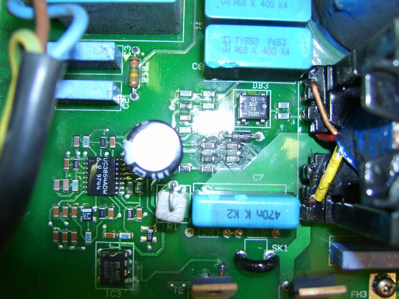

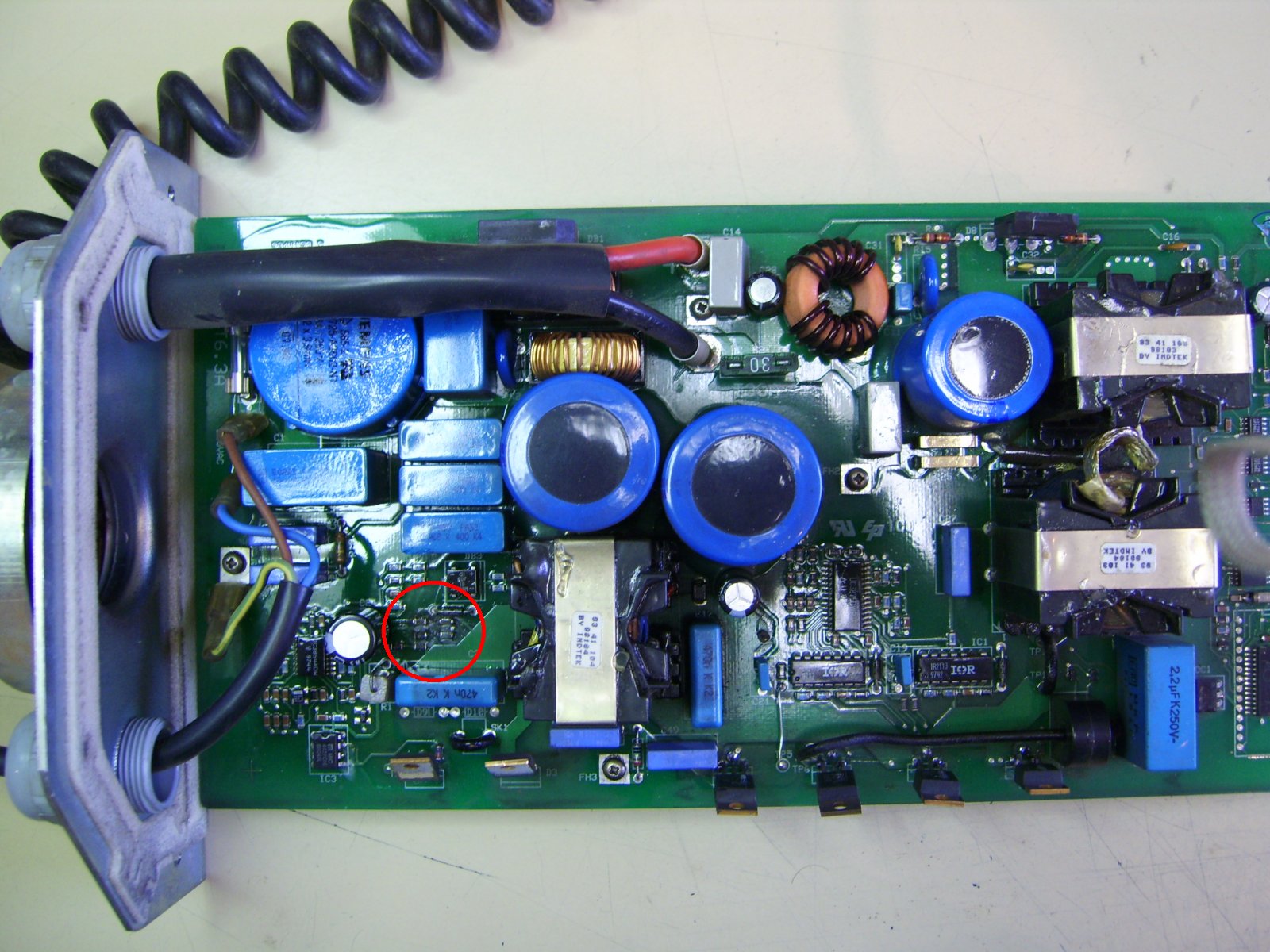

von Matthias K. (matthiask)
Ist wahrscheinlich ein LEAB Typ.
Hier paar Bilder.
In den rot markierten Bereich der PFC ist es zumindest mal sehr warm
gewurden. Die 4 Widerstände sind aber ok. In Applicationen zum UC3854
finde ich leider so einen Schaltungsteil nicht.
Könnte man die PFC versuchsweise komplett deaktivieren?

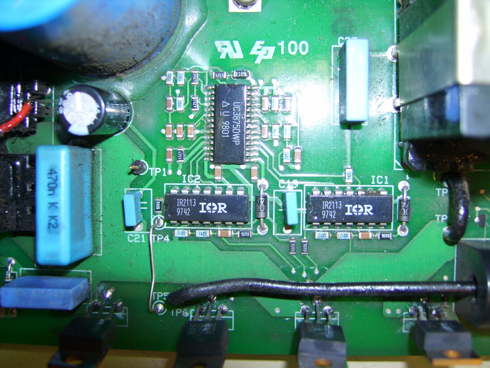

von Alex (Gast)
Am MIC4427 ist rechts eine Leiterbahn unterbrochen?
Das war schon, ist gefräst. Vermutlich ein LP-Fehler. Die Verbindung
schaltet auch nur die beiden Mosfet-Treiber des MIC4427 parallel.
von Ben _. (burning_silicon)
hast du mal die spannung des zwischenkreises nach der PFC gemessen?
VORSICHT, 400Vdc!!
Die Zwischenkreisspannung ist stabil bei ca. 340V an den beiden großen
Elkos. Ich habe auch schon den MOSFET der PFC ausgelötet. Dann hört das
pumpen aller 2s auf, bringt aber keine Änderung.
hm so wie ich das sehe funktioniert die PFC-schaltung schon mal nicht.
340V sind die gleichgerichtete netzwechselspannung, bei laufender PFC
müßten es mindestens 380-400V sein.
der hauptwandler ist auch ein recht komplexes teil, dem steuer-IC und
gleich zwei IR2113 zufolge ein ZVS-vollbrückenwandler.
