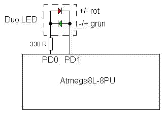

ich möchte gerne eine Duo LED (grün/rot) nur alleine mit einem
ATmega8L-8PU ansteuern, ohne zusätzliche Elektronik, nur ein
Vorwiderstand ist in der Leitung. Der Vorwiderstand ist so gewählt, dass
die LED bei 5V gut sichtbar leuchtet, aber nicht mit Full Power läuft,
zur Schonung des Controllers.
Ich habe mir gedacht, wenn ich PD0 und PD1 als Ausgänge verwende, könnte
es doch theoretisch klappen?
Beispiel:
PD0 high
PD1 low
= LED leuchtet rot
PD0 low
PD1 high
= LED leuchtet grün
Die einzige Sorge die ich habe ist, wenn ich einen Port als Massepunkt
verwende und dieser als LOW geschaltet ist, dass mir dieser dann den
LED-Strom nicht verkraftet. Hab da mal was gelesen von 1 mA, oder zählt
das nur für Eingänge? Kann ein LOW geschalteter Ausgang als Massepunkt
verwendet werden?
Wie liege ich da mit meinem Plan? Geht das?
Danke
Christian

Hi
Das geht schon. Allerdings hast du bei Low nicht mehr 0V und bei High
nicht 5V. Im Datenblatt gibt es passende Diagramme unter 'Electrical
Characteristics'->'Pin Driver Strength'.

Samuel C. schrieb:
> Der Atmega8 schafft 40mA pro Pin. Egal ob High oder Low.
Achtung, die 40mA sind Absolute Maximum Rating. Da geht er also
hoffentlich gerade noch nicht kaputt.
Der sinnvolle Bereich liegt eher so bei bis zu 20mA.
(Ich hatte auch noch im Kopf, dass Sink- und Source-Fähigkeiten
unsymmetrisch sind, finde aber gerade in einem atmega88-Datenblatt
keinen Hinweis darauf...)

@  Christian W. (christian_w)
Passt.
Ja.
Warum? Die IOs können 20mA ausgeben oder aufnehmen.
Ja, das ist der Strom durch die Klemmdioden, wenn der Eingang größer als
Vcc+0,5V oder kleiner als -0,5V wird, siehe Pegelwandler.
>verwendet werden?
Ja.
Problemlos. Und wenn du schnell (100 Hz) grün und rot anschaltest,
leucht beide gleichzeitig.
MFG
Falk
