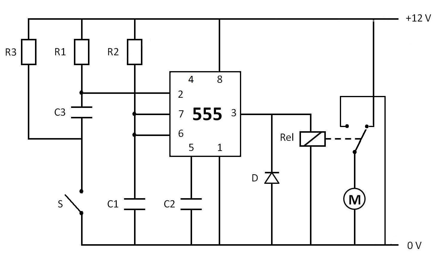

ich hab ein Problem mit meiner Timerschaltung mit einem NE555 (siehe
Anhang).
Solange der Schalter S (Reedsensor) geöffnet ist, soll ein Motor M
laufen und ein Karussell antreiben. Sobald sich ein Magnet über dem
Reedsensor (=Schalter S) befindet schließt der Schalter und der Motor
bleibt stehen, da das Relais abfällt. Nach der über das RC- Glied
eingestellte Zeitspanne von etwa 30s sollte das Relais anziehen und der
Motor wieder weiterlaufen bis zum nächsten Magnet.
Allerdings läuft der Motor nicht an und das Relais fällt erneut ab. Das
hängt vermutlich damit zusammen, dass der Magnet die ganze Zeit über dem
Reedsensor steht und der Schalter S solange geschlossen bleibt bis die
Zeitspanne vorbei ist und danach erneut schließt. Das komisch dabei ist
aber, dass der Motor ab und an aus mir unerdenklichen Gründen doch
anläuft.
Daher ist meine Frage woran es liegen kann, dass der Motor nicht immer
anläuft und wie man die Timerschaltung verändern kann damit es
funktioniert.
Die Größen der Widerstände und Konsensatoren sind:
R1 =  47 kΩ       C1 = 100 μF
R2 = 270 kΩ       C2 = 10 nF
R3 =  47 kΩ       C3 = 10 nF

Der NE555 triggert bei negativer Flanke, der Ausgang geht dann für die
definierte Zeit an. Das ist exakt das Gegenteil dessen was du willst. Du
musst also das Relais andersrum dranhängen, d.h. zwischen 12V und
Ausgang, oder ein öffnendes Relais verwenden.
Achtung: Der Ausgang des NE555 ist asymmetrisch. Er kann mehr Strom
liefern (deine Schaltung) als schlucken (meine).
Kleiner Schmutzeffekt: Die -0,7V (Flussspannung von D), die in deiner
Schaltung beim Abschalten des Relais kurz am Ausgang anliegen, können
den NE555 retriggern. Das hat mich früher mal zur Verzweiflung
getrieben. Transistor dazwischen ist besser, evtl. tut es auch eine
Schottky-Diode als D.
Nein.
Das wäre unlogisch.
Der Magnet befindet sich die ganze Zeit über dem Reedschalter und hält
ihn geschlossen. Die Schaltung ist ja auch ein nicht-retriggerbares
MonoFlop, und lässt sich vom dauernd geschlossenen Schalter nicht
stören.
Im Prinzip sieht deine Schaltung richtig aus.
Mich wundert nur, daß dein Relais nach Masse geht und nicht nach plus
geschaltet ist. Denn wenn der NE555 seinen 30 Sekunden Impuls mit OUT
auf HIGH ausgibt, soll doch der Motor stehen, also das Relais nicht
angezogen sein.
Ich gehe davon aus, daß der Motor beim Anlauf so viel Strom zieht, daß
die Betriebsspannung zu weit absackt, und deshalb sich der NE555 nach
dem ausschalten gleich wieder einschaltet.
Probier mal die Schaltung, nur betriebe den Motor von einem ganz anderen
Trafo (Batterie für NE555, Netzteil) aus Dank Relais mit getrenntem
Stromkreis.

Also ich hab hier nochmal ein Schaltbild angehängt, das zeigt wie meine
Schaltung momentan aufgebaut ist.
@ A.K. : Wenn ich in meine Schaltung einen Transitor einbaue kann ich
mir doch theoretisch das Relais sparen und den Transistor als Schalter
verwenden oder ist das nicht sinnvoll?

Lass erst mal den Motor weg und prüfe, ob die FUNKTION stimmt wie von
dir beschrieben oder gewollt.
Übrigens muss auch der Motor entstört werden.

Ja, aber öffnende Relais sind häufiger als öffnende Transistoren. Soll
heissen, du musst dann mit PNP oben schalten, nicht mit NPN unten.

ist Pin 4 (Reset) vom NE555 mit +12V verbunden? In deinem Schaltplan ist
er das nicht.
Hast Du einen 100nF Keramikkondensator in der Spannungsversorgung (C4 in
meiner geänderten Schaltung) nahe am NE555?
Wie viel Strom zieht der Motor?
Was verwendest Du als Spannungsversorgung?
Meine geänderte Schaltung zeigt auch wie man den Motor mit einem
Transistor steuert.
John

Nein Pin 4 ist nicht verbunden, weil ich dachte das ich es nicht brauche
Nein ich hab keinen C4 nahe am NE555, aber ich hab es mit einem 220μF
Kondensator parallel zur Spannungsquelle versucht, was auch mit
unbelastetem Motor und bei größeren Zeitabständen funktioniert hat.
Laut Datenblatt benötigt der Motor 75mA (ich kann es im moment leider
nicht nachmessen)
Als Spannungsquelle verwende ich im Moment ein Labornetzgerät
