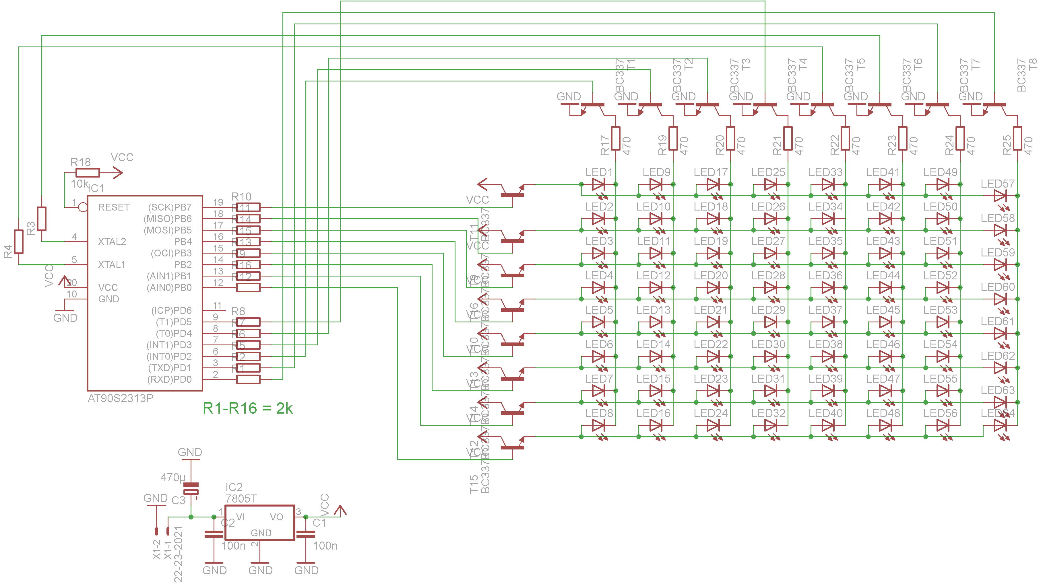

ich hab mir eine kleine 8x8 LED matrix zusammen geschnürrt und wollte
bevor ich anfange zu ätzen ein paar kleine fragen stellen.
1. ist der schaltplan so in ordnung oder hab ich iwo fehler?
2. brauch ich vorwiderstände bei den LEDS?
danke
mfg

Andi D. schrieb:
> mit nem pulldown am reset wird der controller niemals irgendwas machen
> :D
na sieh an ^^ schon der erste fehler von mir ^^ also lass ich den pin
frei
Andi D. schrieb:
> brauchst du auch noch
> zeilentreiber
da war ich mir nicht sicher.. also pack ich 8 mal en bc547 vor die
zeilen

von Michael P. (mpl)
nagut dann werde ich heute mal welche besorgen brauch sowieso noch die
bcs und die widerstände für den bc.... die 2,2k sind in ordnung? hab das
eigentlich bisher immer mit 2,2k gemacht... und keine probleme gehabt =)
bevor ich nen fehler mach frag ich lieber :D
die bcs für die zeilen müssen dann gegen vcc geschaltet werden und nicht
gegen gnd...? da ja die spalten gegen gnd schon laufen

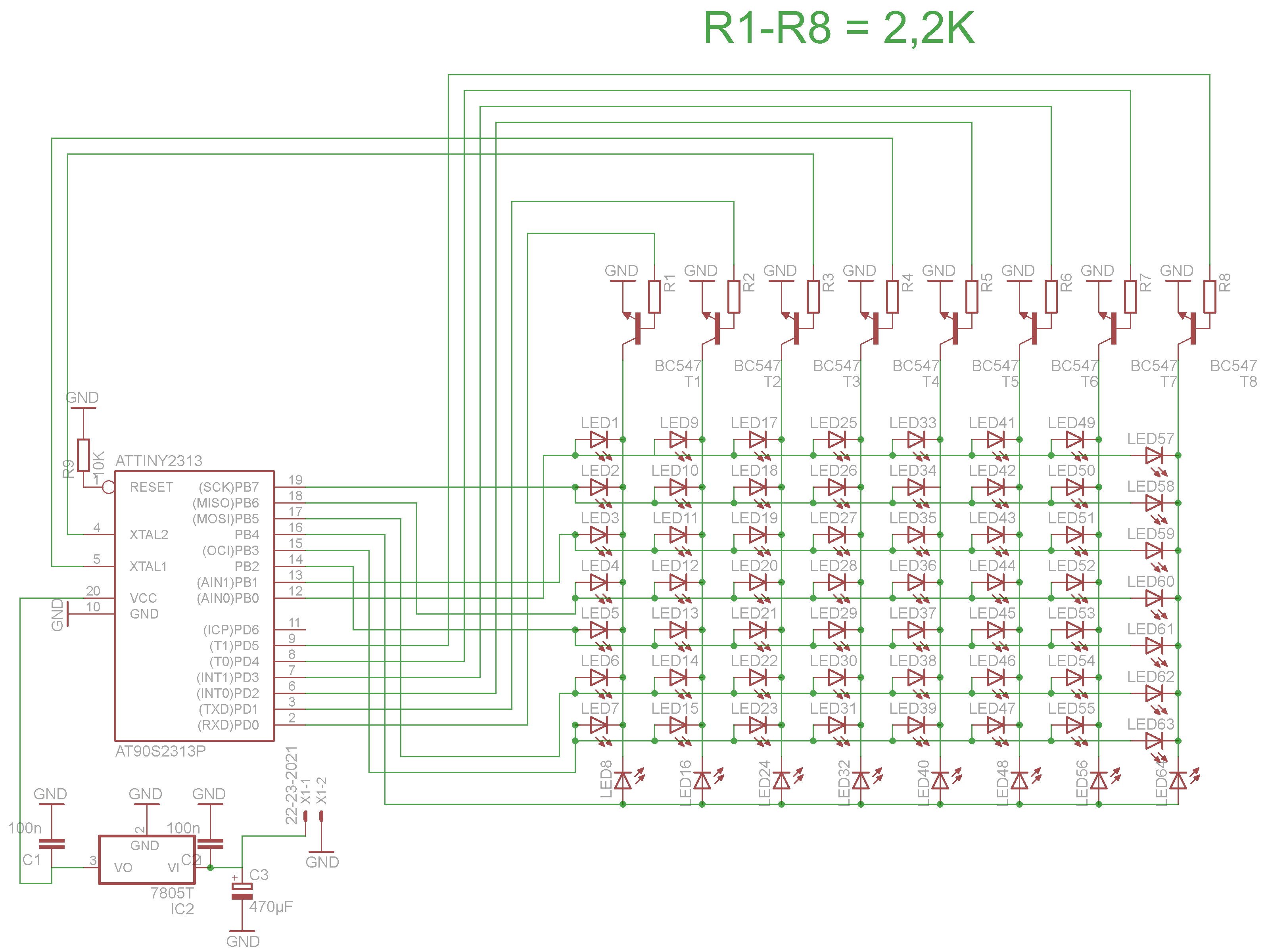

so neue version... ist's nun in ordnung so?
von MaWin (Gast)
Nein.
Weder kommen NPN mit Emitter nach plus,
noch kommen 100 Ohm Widerstände in Zeile UND Spalte,
noch hält ein BC547 die 1.28 Ampere aus die er schalten müsste,
noch reicht dessen Stromverstärkung um aus
(unspezifiziertem) Basisvorwiderstand diese 1.28A
zu schalten,
und ausserdem bist du wirklich nicht der Erste der so
was aufbauen will, da könntest du mal in längst
realisierte Schaltungen reingucken und LESEN was
schon geschrieben wurde statt dir jedes Wort noch ein mal
extra vorlesen zu lassen.

von Falk B. (falk)
@mpl (Gast)
>die laufen ja mit 2 mA also spitzenstrom von 20mA dann? da kann ich ja
>dann grad nen bc337 nehmen
Ja.
>spaltentransistor mit emitter an LEDS collector an 5v und basis an
>attiny
Ja.
>zeilentransistor mit emitter an gnd collector an led mit (500ohm
>widerstand)? und basis an attiny
Da fehlt der Basiswiderstand. Nimm 470 Ohm, das sollte passen.
>oder direkt an den attiny alle leds? laut µC wiki geht das ja...
Ja, für die Zeilen geht das in dem Fall.
>eine frage hätte ich noch: da die leds ja mit 20mA spitzenstrom dann
>betrieben werden... kann ich da auch problemlos ein standbild abbilden?
Ja. Das heißt aber NICHT, dass dein Multiplexing stehen bleiben darf!!!
MfG
Falk
von mpl (Gast)
okay danke ^^ hier nochmal die hoffentlich letze version =)
von Falk B. (falk)
@  mpl (Gast)
Fast.
Deine 470 Ohm R17-R25 sollten eher 100 Ohm sein. Warum?
VCC - UBE - ULED - UCE = UR
5V  - 0,7V - 2 -0,3 = 2V
Macht für 20mA 100 Ohm.
Noch ein Tipp. Zeichen C3 um 180 Grad gedreht, positive Spannungen
sollten nach Möglichkeit oben sein, macht den Schaltplan deutlich
lesbarer.
MfG
Falk
also 100ohm als vorwiderstand der leds und 2k ersetzen durch 470R an
basis zwischen T1-T16 und IC pin
