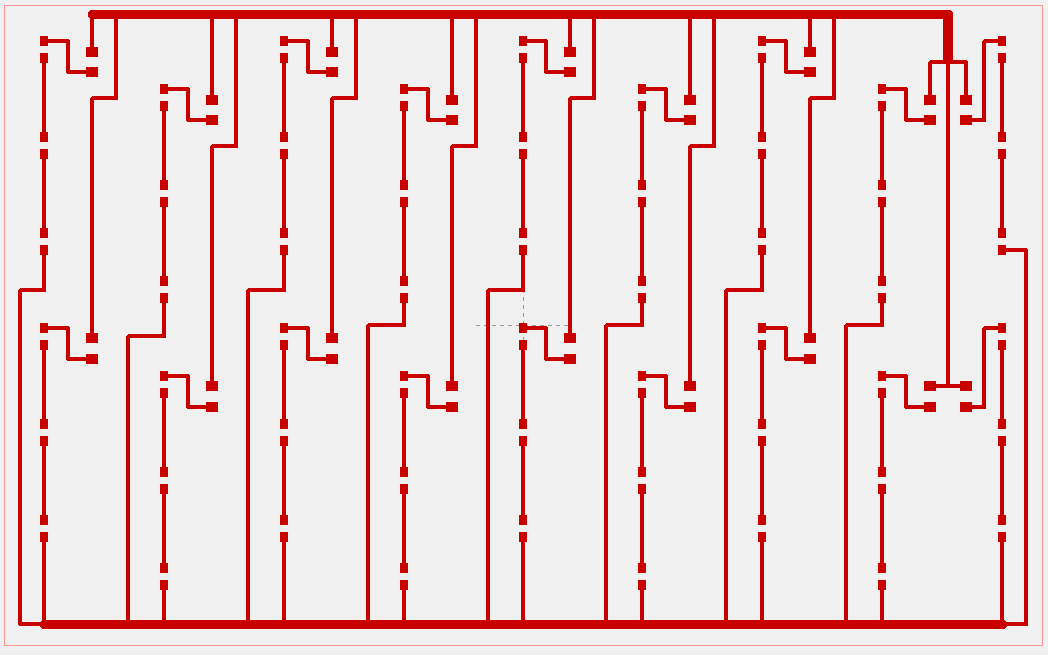

ich habe vor, die Innenraumbeleuchtung meines Autos durch Leds zu
ersetzen.
Ich kann nur leider die Helligkeit nicht abschätzen. Momentan sind da
2x5W drin, ich habe vor, 50x Weiss, 800mcd zu verwenden. Geätzte
Platine, dazwischen noch ein milchiges Plexiglas (Dann sieht es
Gleichmäßiger aus, die Leds haben ca 130° Öffnungswinkel. Meint Ihr 50
Stück sind ausreichend hell??
Bitte keine Kommentare bzgl. Tüv, E Prüfung etc. Ich bin aus der KFZ
Branche und weiss gegen was ich da alles verstoße.. :-)

von Basti (Gast)
Ich will aber keine Punktuelle Beleuhtung, sondern die ganze Lampe schön
Platinenmäßig ausleuchten. eine 3W highpowerled macht auch nur nen Spot,
jedenfalls weil ich nach oben nur 4cm Platz haben.
Angesteuert werden je 3 Stk in Reihe mit eigenem Widerstand. Widerstand
ist so gewählt das der Strom nicht über 17mA geht,
überspannung/Reversespikes blocke ich natürlich mit der entsprechenden
Spule/Z-Diode Kondensator ab.

von Basti (Gast)
Nicht die Decke, direkt von oben nach unten. Die 50 Leds werden in die
ca. 11x7cm große Leselampe an der Decke eingebaut...
von Basti (Gast)
So sieht die Platine im übrigen aus... die kleinen sind die Leds (0603)
und die größeren Bauelemente (0805) die Vorwiderstände...
von mhh (Gast)
Blendende Idee.
Steige um auf indirekte Abstrahlung mit Streuung bei den LEDs, bevor die
Augen anfangen zu tränen.

von Alexander S. (esko) Benutzerseite
Basti schrieb:
Du solltest noch eine Kontaktiermöglichkeit für die Stromversorgung
vorsehen.

von Mike J. (linuxmint_user)
@ Basti
Du solltest eine große Massefläche anlegen um die Wärme von den LEDs
wegzuleiten.
Minus der LED immer auf die große Massefläche legen, ohne Thermals.
