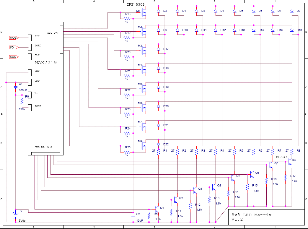

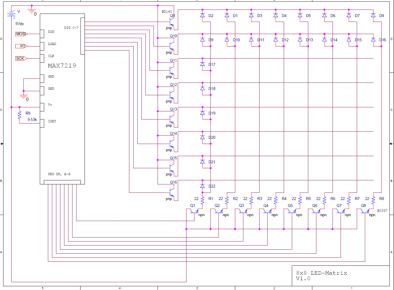

Hi, ich bin in Sachen Elektrotechnik (noch) nicht besonders erfahren, um genau zu sein ist das mein erstes Projekt. Deshalb bin ich mir in einigen Punkten noch etwas unsicher. Bitte helft mir meine Fragen und Zweifel zu klären. Könntet ihr mir mal meine bisher geplante Schaltung korektur lesen/rechnen? Datenblätter: MAX7219: http://www.datasheetcatalog.org/datasheet/maxim/MAX7219-MAX7221.pdf BD140: http://www.reichelt.de/?;ACTION=7;LA=28;OPEN=0;INDEX=0;FILENAME=A100%252FBD140STM_STM.pdf;SID=22teo4v9S4ARYAABnBnN8f0ecdf0f5d0597d4b2d3f1aaee610856 BC337: http://www.reichelt.de/?;ACTION=7;LA=28;OPEN=0;INDEX=0;FILENAME=A100%252FBC337_BC338_VIS.pdf;SID=22teo4v9S4ARYAABnBnN8f0ecdf0f5d0597d4b2d3f1aaee610856 LED: http://www.reichelt.de/?;ACTION=7;LA=28;OPEN=0;INDEX=0;FILENAME=A500%252FLED5MMSTGE_LED5MMSTGN_LED5MMSTRT%2523KIN.pdf;SID=22teo4v9S4ARYAABnBnN8f0ecdf0f5d0597d4b2d3f1aaee610856 Fragen: 1. Kann die Schaltung so wie sie ist funktionieren? 2. Benötige ich noch Basisvorwiderstände für die Transitoren? Ich habe gelesen das man keine benötigt wenn man Kollektorschaltung hat. Ist doch Kollektorschaltung so wie es ist oder? Könnte die Schaltung Schaden nehmen wenn man dann doch einen reinsetzt? 3. Sind die Vorwiderstände der LEDs richtig dimensioniert? Da die LEDs nur kurz leuchten würde es bei 20mA pro LED etwas dunkel ausschaun, deshalb wollte ich sie mit etwa 100mA ansprechen (darf halt nicht stehen bleiben :-) ), denn 8*20mA, also 160mA verkraften sie nicht. Das Datenblatt sagt bis 150mA allerdings für 1/10 der Zeit mit einer Dauer von 0,1ms. Darf man dann näherungsweise linear rechnen also 150/10*8, also 120mA? Wie lange ein peak bei mir später geht kann ich noch nicht sagen, also 1/0,0001 wären 10kHz laut Datenblatt des Max liegt die "Display scan rate" zwischen 500 und 1300Hz, also wäre doch der peak mit 120mA nicht kurz genug oder? Meine Rechnung: UR=5-0,5-2(LED)-0,5=2V Reichen 2V für den Widerstand? Die zwei 0,5V ist die Spannung die an den beiden Transistoren abfällt. Rechnet man das so? Die 0,5V war der Wert VCE(Sat). Bin ich mit dieser Schaltung überhaupt in Sättigung? Muss ich das irgendwie noch einstellen? Sollte ich lieber mit 0,7V oder mehr pro Transitor rechnen? Ich bin mit dem was ich bisher darüber gelesen habe nicht wirklich schlauer geworden. Was ich noch mitgenommen habe ist das für hohe Schaltungsfrequenzen der Sättigungsbetrieb wohl nix ist, aber was ist hoch (Multiplex, Mhz-, Ghz-Bereich)? R=UR/I(Led)=2/0,100=20 Ohm nächst höhere Widerstand 22 Ohm. Das macht 90,9mA pro peak. Ich bin mir da aber noch sehr unsicher denn wenn der Strom so hoch ist müsste doch auch mehr Spannung an der LED abfallen. Die Grafig im Datenblatt hört schon bei 50mA auf. Muss ich die fast lineare Kennlinie extrapolieren, wäre statt 2V bei etwa 2.8V. Wenn ich damit rechne bleibt für R noch 1,2V und R=12 Ohm. Helft mir bitte!!! 4. Der R9 zwischen V+ und Iset ist doch auch für die Helligkeit der LEDs zuständig. Den kann ich aber für den späteren Betrieb der Matrix weg lassen oder? Zum Testen würd ich auf jedenfall einen setzten. Aber wie hoch sollte dieser sein. Wie wirkt der sich aus? Die 9,53k habe ich aus einer Beispielschaltung. 5. Muss ich noch mit Kondensatoren arbeiten zu Glättung oder so. Das habe ich auch schon des öfteren gesehen. Wann braucht man das. 6. Ist die Wahl der Transistoren in Ordnung und noch genug Spiel das mir nix raucht? 7. Wie muss ich die Stromversorgung dimensionieren? Ich habe im Betrieb maximal 8 LEDs mit je rund 100mA laufen, dass sind schonmal 0,8A. Im Datenblatt des MAX steht unter "Operating Supply Current" als typischer Wert 330mA. Da ich den Max aber durch die Transistoren ein wenig entlasste dürften es doch weniger sein, Oder? Saugt sonst noch was was zubeachten ist. Sind bis jetzt 1,13A, kommt später vlt noch der der Controller dazu (Erstmal über USB versorgt). Sagen wir 2A? 8. Muss irgenwas noch beachten wenn ich den Microcontroller und meine Schaltung getrennt mit Energie versorge? Ich weiß sind viele Fragen. Es muss auch nicht jeder alle beantworten können, es wäre aber schön wenn ich danach loslegen kann ohne mir unsicher zu sein das es raucht. Vielen Dank schon mal im Vorraus.

Stephan B. schrieb: > Kann die Schaltung so wie sie ist funktionieren? Nein. Der 7219 steuert die Leuchtdioden direkt an, siehe Datenblatt. Damit erledigt sich Frage 2 und 3. Stephan B. schrieb: > Der R9 zwischen V+ und Iset ist doch auch für die Helligkeit der LEDs > zuständig. Den kann ich aber für den späteren Betrieb der Matrix weg > lassen oder? Nein. Damit wird der Strom durch die LEDs eingestellt. Stephan B. schrieb: > Muss ich noch mit Kondensatoren arbeiten Ja. Direkt an den Spannungversorgungsanschlüssen des 7219 müssen ein 10µF und ein 100nF angeschlossen werden. Stephan B. schrieb: > Wie muss ich die Stromversorgung dimensionieren? Für eine 8x8 Matrix ca. 500mA. Stephan B. schrieb: > Muss irgenwas noch beachten wenn ich den Microcontroller und meine > Schaltung getrennt mit Energie versorge? Ja. Die Massen der beiden Spannungsversorgungen sollten zusammen geschaltet werden. Die Pegel der SPI Leitungen müssen 0/5V haben.

1. Ja 2. Nein, dank Emitterfolger sparst du die 3. > müsste doch auch mehr Spannung an der LED abfallen. Die Grafig im > Datenblatt hört schon bei 50mA auf. Muss ich die fast lineare Kennlinie > extrapolieren, wäre statt 2V bei etwa 2.8V. Wenn ich damit rechne bleibt > für R noch 1,2V und R=12 Ohm. Ja. Bei 22 werden es weniger als die berechneten 100mA sein. 4. R9 stellst du im Prinzip auf vollen Strom, damit die Ausgänge voll durchschalten. Um 10k ist in Ordnung. 5. > Muss ich noch mit Kondensatoren arbeiten zu Glättung oder so. Sicher. zur Stabilisierung der Versorgungsspannung, immerhin werden Impulse von 0.8A geschaltet. Die üblichen, 100nF zwischen VCC/GND am IC und 10uF zwischen der GND Schiene der PNP und der VCC Schiene der NPN Transistoren 6. Passt. Du hast sogar aufgepasst, obwohl z.B. statt dem BD140 ein BC369 laut Datenblatt 1A schalten könnte, kann er die 800mA nicht im Emitterschaltung weil dann der Spannungsabfall grösser ist (andererseits ist er nur 1/8 der Zeit an, könnte also trotzdem reichen). 7. > dürften es doch weniger sein 8mA sagt das Datenblatt, zusammen 808mA, na ja, ungefähr. 8. > Muss irgenwas noch beachten wenn ich den Microcontroller und meine > Schaltung getrennt mit Energie versorge? Klar. Du kannst nicht einfach den MX7219 abschalten wenn dessen Eingänge eventuell 5V (logic hi) bekommen, sonst fliesst Strom über die Eingangsschutzdidoen. Also vor Abschalten der Spannung des MAX erst die Leitungen zu ihm auf 0V (logic low) legen, und umgekehrt beim Einschalten.
Vielen Dank euch beiden für die Hilfe. Hätte nicht damit gerechnet so schnell Antwort zubekommen. Bin auch nicht Foren-erfahren. Hab jetzt Kondensatoren für die Stabilisierung der Versorgungsspannung rein gesetzt. Passt das so? Muss ich bei den Kondensatoren irgendwas beachten, irgendeine bestimmte Bauform, Material, oder so? Oder muss da einfach nur 100nF bzw 10uF draufstehn? Ich habe da noch keine Erfahrungswerte und auch noch sonst noch nicht alle Wissenslücken füllen können. Was meint ihr mit wieviel Spannungsabfall an den Kondensatoren soll ich hier einplanen 0,5V, 0,7 oder mehr. Habt ihr da Erfahrungswerte oder kann man das berechnen? Ich denk meiner Wahl der LEDs optimier ich mal noch. Ich will jetzt nicht an der falschen Stelle sparen. Ich denk den Widerstand bekomm ich schon noch richtig eingestellt (-: . Wie gesagt vielen vielen Dank das ihr mir geholfen habt und hoffendlich noch einmal helfen könnt.

> irgendeine bestimmte Bauform, Nun, 100nF ist ein Vielschicht-Kerko, so was wie X7R-2,5 100N von Reichelt 10uF ist ein Elko, so was wie RAD 10/35 > Spannungsabfall an den Transistoren Jeweils 1V, du hast einen Emitterfolger, da fliesst der Strom vom Emitter über die Basis in den IC und der muss den Strom (zumindest 1/100 davon, wegen der Stromverstärkung der Transistoren) ableiten.

... schrieb: > Du kannst mit dem 7219 keine Transistoren ansteuern ! > > Der 7219 ist dafür gebaut die LEDs direkt anzusteuern. Danke für deine Warnung aber kannst du mir erklären warum? Im DB habe ich nur gesehen das die Beispielschaltung keine Transistoren besitzt aber nicht das man sich den Strom den man für seine LEDs braucht nicht wo anders herholen kann. Bitte kläre mich auf. Ist natürlich möglich das ich den Wald vor lauter Bäumen nicht sehe. Ich habe gelesen das eine LED den theoretisch 8-fachen (in meinem Fall) Strom benötigt das sie so hell leuchtet wie im Normalbetrieb (20mA*8=160mA). Da wollt ich wenigstens die 100mA schaffen, das schafft der Max aber nicht alleine. Oder kannst du aus Erfahrung sagen das z.B. der zweifache Strom reicht. Kommt vlt noch auf die LEDs drauf an. Hast du eine Alternative für mein Problem. Den Max hab ich halt schon daliegen. Danke für die Infos MarWin. Ich werd mich bei Gelegenheit auch noch ein wenig tiefer einlesen in die Abblock-Geschichte. Noch zwei Fragen an euch: 1. Wenn ich die Abstände der Zeilen und Spalten soweit hochsetze dass die Matrix auf 1x1 Meter skaliert wird, könnte ich dann ein Problem bekommen, wie "Klingeln" (sollte der Kondensator ja verhindern) auf der Leitung? Falls ja, was tue ich dann? 2. Um Strom für LEDs sicher einstellen zu können reichen da 0,75V am Widerstand aus. Das kommt nämlich raus wenn ich Von den 5V Betriebsspannung die 2*1V, sowie die Spannung für die LED abziehe.
#1861605
Stephan B. schrieb: > aber kannst du mir erklären warum? Weil intern im 7219 nur Stromquellen an den Ausgängen sitzen. Man kann auch keine LEDs anschließen, die eine Flussspannung >5V haben (z.B. bei großen 7-Segment-Anzeigen, die intern für jedes Segment 3 LEDs in Reihe geschaltet haben). Die LEDs werden vom 7219 so angesteuert, dass der Strom durch die jeweilig angesteuerte LED genau dem Strom entspricht, den du über den Widerstand an Pin ISET eingestellt hast. Für die LEDs, die du vorgesehen hast dürfen das max. 30mA bei einer Vf von 2-2,5V sein , entsprechend sollte der Widerstand ca.16,5KOhm betragen.
... schrieb: > Du kannst mit dem 7219 keine Transistoren ansteuern ! Doch, das geht: http://www.maxim-ic.com/app-notes/index.mvp/id/1196 Ist aber eher ein Spezialfall, wenn mehr Strom benötigt wird. Normalerweise treibt der 7219, wie bereits erwähnt, die LEDs direkt. Gruss Uwe

Uwe N. schrieb: > Ist aber eher ein Spezialfall, wenn mehr Strom benötigt wird. Oder wenn man größere Displays mit höher Flussspannung hat. Der Aufwand ist auch sehr hoch. Aber der Fall liegt hier nicht vor. Die LEDs, die der OT verwenden will, treibt der 7219 lässig ohne Zusatzbeschaltung.

Danke für die Aufklärung. Stromquelle... stimmt. Deshalb habe ich auch nie Vorwiderstände für die LEDs gesehen wenn ein Max im Spiel war. Ich kann mich aber nicht mit einer kleinen Tisch-LED-Matrix zufrieden geben, die vor sich her glimt. Man (Ich) will ja nicht auf die nackten LEDs schaun, daher muss die Matrix verkleidet werden und das schluckt Helligkeit. Wie gesagt auf 1x1 Meter kann das ganze dann schon werden. Deshalb werde ich auch andere LEDs nehmen, muss ich aber noch schauen. Also der "Spezialfall" ist da. Danke für die mehrfachen Hinweise das ich die LEDs auch ohne Stromverstärkung leuchten sehen kann. Der Stephan will aber mehr Leuchtkraft. Also bitte lasst bitte dem Stephan seinen Traum von der großen leuchtenden LED-Matrix und schaut noch einmal über seine veränderte Schaltung. Ich wäre euch sehr dankbar (-: . Ich habe mich weitestgehend an den Link vom Uwe (Danke hier) gehalten. Nur ein LOGIG-LEVEL P-Mos direkt habe ich jetzt nicht finden können. Der IRF 5305 mit Gate Threshold Voltage von min -2,0V und max -4,0 scheint die Anforderungen ebenso zuerfüllen. IST DAS SO? http://www.datasheetcatalog.org/datasheet/irf/irf5305.pdf Kann die Schaltung jetzt funktionieren? Wenns möglich wäre ohne Beleidigungen untereinander. Oder wenigstens dabei kurz dem andern erklären was er vlt falsch gemacht hat (-; . Der Lerneffekt wäre für alle höher.

Jetzt hat der ... dir aber deine Schaltung gründlich versaut.
Die vorherige funktioniert besser.
MaWin schrieb: > Die vorherige funktioniert besser. Was meinst du mit besser? Also die Neue würde funktionieren, ist aber nicht sicher? Was wäre, außer natürlich der höhere Aufwand, nicht so doll? Mein Gefühl sagt mir das meine vorherige auch Funktionieren müsste, aber wieso ist die Schaltung von der Herstellerseite dann so aufwendig, wenns auch einfacher gehen würde? Ich weiß auch noch nicht so richtig was dagegen spricht. Auf mein Gefühl allein will ich mich aber noch nicht verlassen. Kann ich mit dem IRF 5305 als Logig-Level-Alternative arbeiten? Ich hoffe es können auch noch andere ihren Senf dazu geben.
#1864055
> Was meinst du mit besser? Bau beide auf, vergleiche. > aber wieso ist die Schaltung von der Herstellerseite dann so aufwendig Weil die auch eine höhere Spannung schalten mussten. > Kann ich mit dem IRF 5305 als Logig-Level-Alternative arbeiten? Nein.
MaWin schrieb: > Weil die auch eine höhere Spannung schalten mussten. Sowie ich das verstanden habe ist die Version die ich gezeichnet habe ohne Spannungsverstärkung. Aber auch die finde ich jetzt schon recht aufwendig (Beschaffung der Bauteile vorallem). Ich Probier halt jetzt ehweng rum. Muss mich ja auch noch um die Software kümmern. Ich sag dann wies gelofen isch. Danke nochmal an alle für eure Beiträge.

Ich kann dir nur den Tip geben: Bau es ohne externe Transistoren mal auf. Nutze ""High Efficiency"-LEDs wie in deinem Datenblatt von oben aufgeführt und freue dich über die Leuchtstärke der Anzeige.
Lieber spät als nie.... Ich habe sie nun ohne Transistoren oder Mosfets aufgebaut. Die Matrix leuchtet zwar etwas schwach aber sie leuchtet noch hell genug. Mit der größe von 1m x 1m war auch kein problem. Danke nochmal an alle für die Hilfe.
