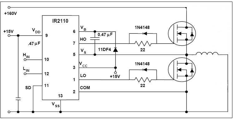

Hallo ich hab die schaltung gemäß AP aufgebaut.
Mein Problem: sowohl die High als auch die Low side ist permanent auf
angelegter Versorgungsspannung obwohl das Eingangssignal(aus NE555)
passt.
=> also kein rechteck an der last !!
kann mir jemand helfen ?
danke und mfg

von frankman (Gast)
Leg doch mal den SD pin (11) auf High?

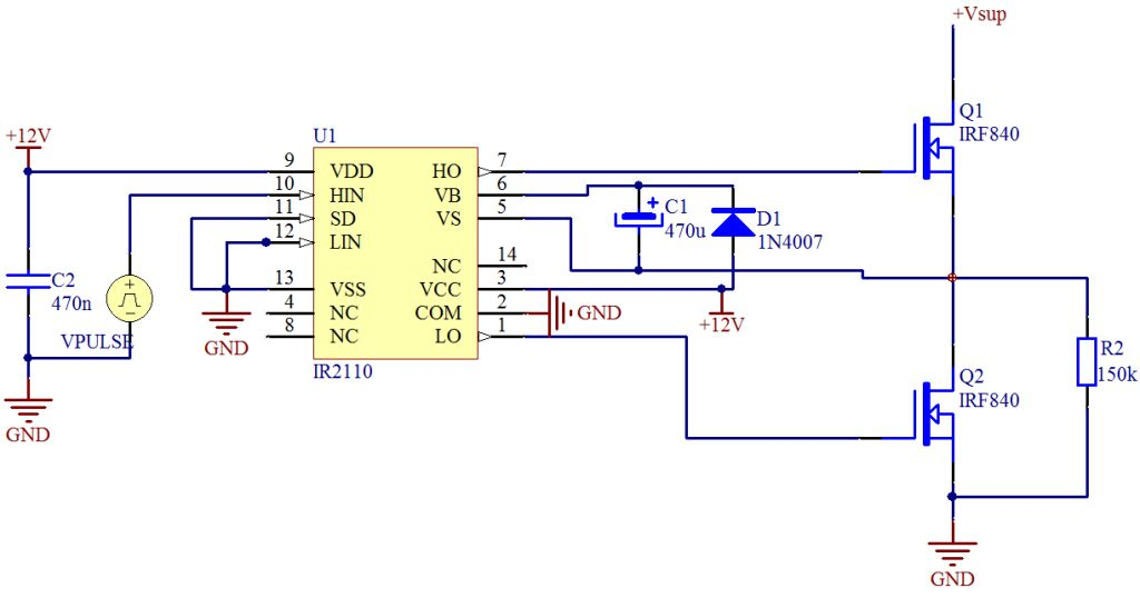

von MOsfet (Gast)
...also so sieht die schaltung zur zeit gerade aus.
Vpulse kommt vom freuquenzgenerator(kam zuvor von NE555). Vsup sind bis
jetzt max +30V(dieser fet steuert zur zeit voll durch => also pulsiert
nicht entsprechend dem eingangssignal). die Lowside bleibt zur zeit
abgeschaltet(sie dient "nur" zum entladen des später verwendeten C's)
zusätzliche frage: geh ich richtig in der annahme dass der IR2110 keine
totzeitglieder implementiert hat(zumind. hab ich im datenblatt nichts
darüber gefunden) und ich somit von "außen" für eine entsprechende
totzeit zwischen HI(1) und LO(1)sorgen muss um einen KS zu verhindern ?

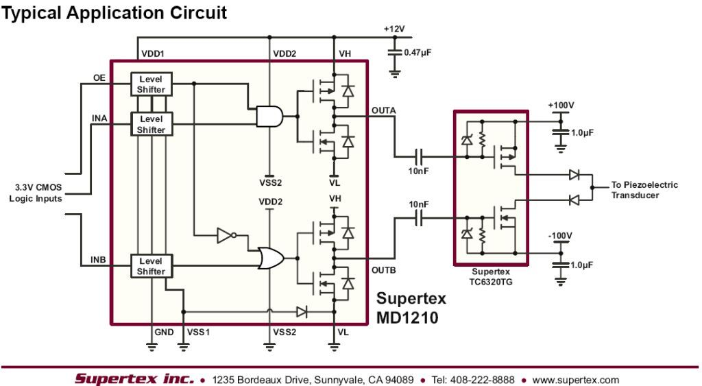

....zum punkt mit dem frühzeitigen "fet-sterben". unter
http://www.supertex.com/CFE2FB84-16FF-4579-9D3F-09DE8ABEED20/FinalDownload/DownloadId-ACADE141F9297CCDD3BA6DE6CE0471B2/CFE2FB84-16FF-4579-9D3F-09DE8ABEED20/pdf/datasheets/MD1811.pdf
gibts komponenten(sind allerdings n- und p-kanal) die das umladen
solcher kapazitäten ermöglichen; allerdings "nur" auf +-100V.
von Mine Fields (Gast)
Was hast du denn als Bootstrap-Kondensator genommen? 470u erscheinen mir
da recht viel, vor allem bei der verlangten Frequenz.

von DerAlbi (Gast)
Dein Link funktioniert leider nicht.
Überlege einfach selbst was da für Ströme beim Umladen Fließen. Das ist
extrem. Aber gut, das musst Du wissen ;-) Solange nur 150K als Last
sind, ist das OK.
Ich würde gerne Wissen, warum LIN nicht mit HIN verbunden ist ;-) Diese
2 Logik-Eingänge sind ja laut Datenblatt für das schalten von jeweils Hi
und LO zuständig. dein LO ist aber dank dem auf Masse liegenden LIN
eigentlich zwecklos.
Schau auf Seite 4 des Datenblattes nochmal genau die interne Logik an.
Das ist Grütze so wies jetzt ist. Und es erklärt auch, warum nichts
schaltet. Der untere Mosfet wird NIE durchgesteuert.

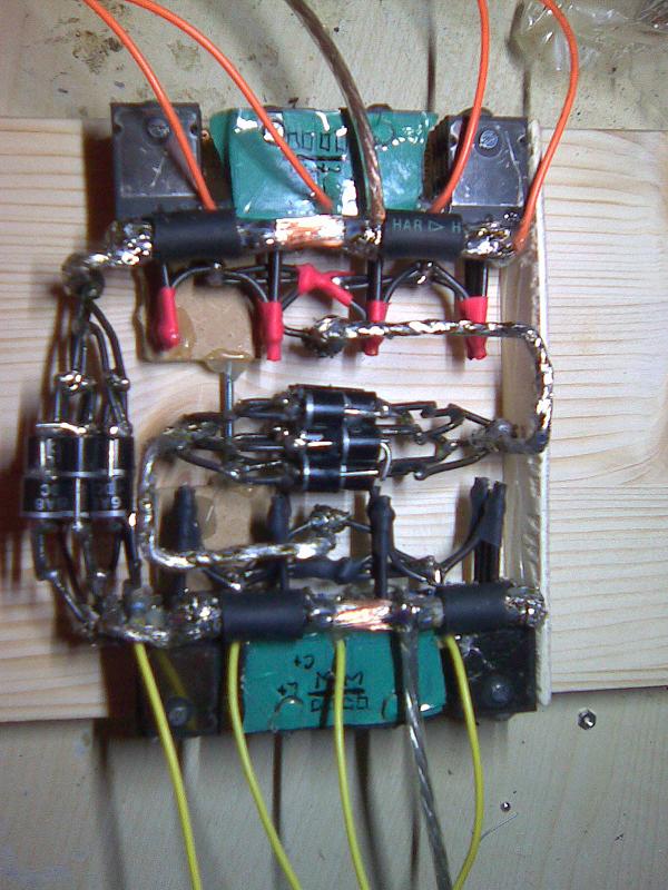

Also z.B. im Anhang ist eine asymetrische IGBT Halbbrücke dargestellt,
an der ich gerade Bastel. Das sind 16 IGBTs auf jeder Seite. Die gesamt
Gatekapazität jeder Seite hat 280nF. Dafür verwende ich 4 parallele
10A-Treiberbausteine. In der Hoffnung, dass das halbwegs wird. Ich hoffe
du verstehst jetzt in welchen Dimmensionen sich eine halbwegs
ordentliche Ansteuerung bewegt. Meine Vorwiderstände habe ich auf 0.33
Ohm gewählt. Ich verarbeite damit Impulslasten, also kein Dauerbetrieb,
deswegen erlaube ich mir den Hochstromkomfort außerhalb der
Spezifikation. (was wiederrum spezifiziert ist)
Ziel sollte es sein, immer so schnell wie nur möglich zu schalten,
gerade dort, wo hohe Strome am Werk sind. IGBTs haben halt nen Vorteil,
dass sie sich nicht Ohmisch verhalten Die Verlustleistung ist also
wesentlich geringer und der Strom viiiel Größer. Ich vermute mal mit
meiner Konfiguration könnte dein Vorhaben schon klappen :-D
Wenn sich alles gleißmäßig erwärmt hab ich locker 5kA Dauerstrom (wobei
ich dann kühlen müsste, was hier aber nicht vorhgesehen ist), 12kA
Spitze.

von karadur (Gast)
Hallo
wenn der unter Transistor nicht schaltet, funktioniert auch der Boostrap
nicht und du kannst auch die High-Side nicht schalten.

zu meinem eintrag von:
Datum: 21.09.2010 14:27
da der link leider nicht funkt. findet ihr hier einen screenshot vom
datenblatt.
der schematische aufbau ist aus diesem screenshot ersichtlich
...also unmöglich ist sowas nicht.
