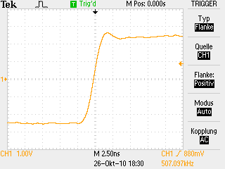

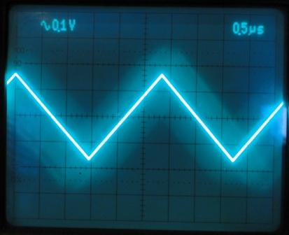

von A. R. (redegle)
>>Werde mal schauen, ob mein Aufbau funktioniert. Wenn ja, so kann ich ihn
>>euch mal vorstellen.
>Also werden wir eher weniger zu Gesicht bekommen ;-)
>Was nicht verwundert, wenn du nicht mal ansatzweise weißt, wo der Zug
>hingehen soll. Was studierst du gleich nochmal? Fernöstliche Botanik mit
>Nebenfach Fleischermeister?
So Falk jetzt wirst du auch mal was zu Gesicht bekommen.
An dem analogen Oszillokop linkes Bild wurde mit einem 1:100 Teiler
gemessen.
An dem analogen Oszillokop rechtes Bild wurde mit einem 1:10 Teiler
gemessen.
