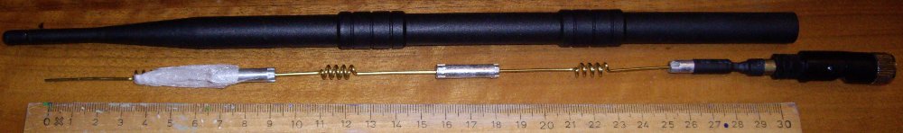

Hallo!
Ich frage mich gerade was solche Antennen bei dem Preis wohl taugen
können?
http://cgi.ebay.de/ws/eBayISAPI.dll?ViewItem&item=310251342611
http://cgi.ebay.de/ws/eBayISAPI.dll?ViewItem&item=300466680073
Bei dem Preis frage ich mich ob die überhaupt funktionieren, jemand sich
schonmal sowas zugelegt und kann was dazu sagen?
Grüße,
Peter
Moderator Persönliche Seite #1863647
Funktionieren werden sie schon irgendwie, nur die Gewinnangaben
sind PMPO-Wunschwerte.  Der kleinen würde ich 2 dBi geben, der
großen knapp 5, wobei das sicher keine schlechten Werte sind.  Die
kleine sieht mir wie ein Halbwellenstrahler aus (von der Größe her),
damit ist man das leidige Problem los, dass der Viertelwellenstrahler
nur dann funktioniert, wenn sich unter ihm eine genügen große
Masseebene befindet.
Gast #1863713
das tolle dabei ist ja auch, dass diese Antennen unter bestimmten
Vorraussetzungen auch das Signal schlechter machen können. Eine
Miniantenne strahlt "gleichmäßiger" aus, eine sehr lange Antenne (wie
diese hier) eher in einer Ebene. Da kommen jetzt noch Reflexionen usw.
dazu, dann wird es noch unkontrollierbarer ;-)
Die 16dbi scheinen aber schon sehr hoch angesetzt zu sein...
Moderator Persönliche Seite #1864156
zachso schrieb:
> ich bin im besitz der grossen, wenn du mir sagst wie ich das messe kann
> ich dir sagen wie viel die wirklich bringt.
Tja, das zu messen, ist leider eine komplexe Aufgabe...  Du musst
in einem reflektionsfreien Raum ringsum mit einer Messantenne den
Anteil der abgestrahlten Leistung messen, der an dieser Stelle
ankommt.
Man kann natürlich auch relativ zu einer bekannten Antenne messen.
Ein normaler Halbwellendipol hat 2,15 dBi Gewinn in der Ebene
senkrecht zur Achse, allerdings muss man dort die 50 Ω asymmetrisch
auf die (je nach Bauform) 120...240 Ω symmetrisch anpassen, was
weitere Verluste mit sich bringt.
Christoph Kessler (db1uq) schrieb:
> Das könnten gestockte Dipole sein
Das wäre meine Vermutung für die zweite (die mit "16 dBi").  Die
erste sieht (vom Größenvergleich mit der SMA-Buchse her) eher
wie ein einfacher Halbwellendipol aus, der dann noch irgendeine
Impedanztransformation besitzen muss.  In der Firma haben wir sowas
für 868 MHz rumliegen, übrigens mit einem identisch aussehenden
Kipp-Gelenk.
Gast #1864273
Eine 12dBi-Variante habe ich auch mal bei ebay für ein paar Euro
gekauft. Die sind gestockt.
Ob's wirklich 12dBi sind, habe ich noch nicht nachgemessen. Es gibt aber
etwas mehr Pegel als die kleinen Standardantennen, die bei den
WLAN-Routern immer dabei sind. Jedenfalls wenn die Ausrichtung der
Ebenen stimmt...
Moderator Persönliche Seite #1864397
Du kannst dir ausrechnen, dass sie es nicht sind. ;-)
Im besten Fall könnte man das wohl als drei ganze Dipole auffassen,
das wären dann 4,7 dB mehr als ein einfacher Dipol von 2,15 dBi,
also summa summarum 6,85 dBi.
Wie ich oben schrob, meine Schätzung (ohne Kenntnis des Innenlebens,
rein von den Abmessungen) lag bei 5 dBi.  Ist ja kein schlechter
Wert, außer man hat die logarithmische Rechnung hinter den Dezibel
nicht verstanden und erwartet eine lineare Multiplikation der
Gewinnangabe mit der Länge des Strahlers... dann kommen halt diese
PMPO-mäßigen Zahlen da raus.
