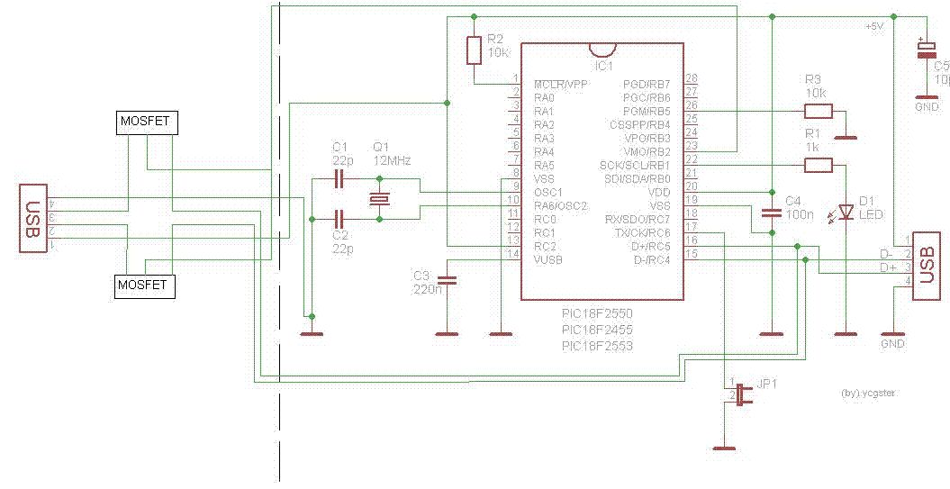

von Pascal Ziegler (Gast)
Hi mich interesiert etwas ähnliches, ich  habe eine schaltung (siehe
Bild, rechter teil ist nicht von mir).
In der Schaltung befindet sich ein 18F2550, der am Anfang mit der
Gegenstelle Komuniziert, irgendwann ist dieser fertig und sendet nichts
mehr über die leitungen, sobald dieser zustand erreicht ist soll RB2 auf
on (+5V) gestellt werden, dadurch sollen zwei MOSFET's geschalten werden
(erst dachte ich an relais aber soweit ich das verstanden habe ist ein
MOSFET fast das gleiche). Dadurch könnte nun das 2 Gerät Komunizieren.
Nun stellen sich mir ein paar fragen auf die ich noch keine antwort
weis:
1. Sind Mosfets überhaupt die richtige wahl?
2. Kann der 18F2550 an den Ports D-/+ dadurch geschädigt werden?
3. Sollte ich die 5V leitung zum 2 Gerät auch unterbrechen?
4. Welche Mosfets brauch ich da dann, Conrad hat ja ü 100 im angebot!
Gruß Pascal
von Hc Z. (mizch)
Sorry, nein, ein MOSFET ist nicht das Gleiche und auch nicht „fast das
Gleiche“.  Dementsprechend wird das auch nicht funktionieren.  Da hilft
nur ein „Zurück auf Los“ und Lernen der Grundlagen.
Es hat auch keinen großen Sinn, jetzt an der Schaltung herumzudoktern
oder groß zu begründen -- da ist einfach zu viel falsch.  Ich denke auch
nicht, dass Du begründen kannst, warum die Schaltung funktionieren soll,
also erübrigt sich eine Gegenbegründung.  Nur eins: ein MOSFET ist
nunmal kein Relais.
Erstmal danke dann hab ich woll was falsch verstanden, dachte immer wenn
ich am Gate spannung anlege schalte ich den stromflus zwischen Drain
nach Source frei.
Sollte das nicht der richtige baustein sein was währe dann besser
geeignet?
Warum sollte die schaltung nicht funktionieren? (abgesehen vom falschen
Baustein) Ich Schleife die Datenleitungen ja nur nach hinten durch. Was
ich mir noch denken kann ist das ich D- zwischen 18F2550 und abzweigung
für anderen Port für eine richtung sperre das der 18F2550 nichts auf der
Leitung D- erhält (sollte aber auch nichts ausmachen).

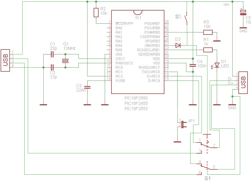

So nun hab ich mich nochmal schlau gemacht und nun kann ich auch
verstehen warum die schaltung nicht funktioniert hätte.
Und das das Sperren von D- auch fatal gewäsen währe.
Nun weis ich das man nicht um ein Relais rumkomm und selbst dann ist das
keine super lösung da das umlegen der datenleitungen nicht immer
funktioniert.
Anbei habe ich nochmal einen schaltplan gelegt.
Erklärung was ich erreichen möchte:
S1 stellt ein Relaie dar
D2 eine Diode
S2 einen Kurzhub taster
schaltung wird mit strom versorgt, S1 steht am anfang immer so das der
18F2550 die leitung belegt.
An Pin 23 wird eine diode
(http://www.conrad.de/ce/de/product/162213/DIODE-1N4001-50V1A/6203020)
als sperre angebracht damit Pin 23 nicht unter strom gesetzt wird sobald
S2 betätigt wird.
S1 sollte durch die Schaltung mit strom versorgt werden.
Sollte der Schalter S2 betätigt werden oder Pin 23 ein kurzes signal
geben soll das Relaie einmal umschalten.
durch ein weiteres signal soll das relaie ein weiteres mal umschalten
(und so weiter).
Sollange das Relaie unter spannung gesetzt ist soll es in seiner
stellung bleiben sobald der strom weg ist in die ursprungsstellung
springen.
Nun weis ich nicht ob das mit dem hin und herspringen realisierbar ist!
Wenn nicht dann entfählt D2 & S2 sodas bei signal umgeschaltet wird und
sobald strom weg ist in den ursprungszustand springen soll.
Blos welches relaie soll ich nehmen hab kein kleines gefunden bzw. mich
zu dum angestellt.
ps: ich weis das die schaltzeichen nicht unbedingt stimmen aber ich
hoffe ich konnte vermitteln was ich erreichen möchte.
von Hc Z. (mizch)
Dein Beitrag ist schwer zu lesen; Du merkst es ja an der nicht
vorhandenen Resonanz.  Du schreibst durchgehend klein, was schon mal
mühsam ist, und mit der Beschreibung hast Du Dir auch wenig Mühe
gegeben, die für andere nachvollziehbar zu gestalten.  Wenn Du schon
weißt, dass die Schaltung falsch ist, warum machst Du sie nicht richtig?
Und wie man „Relais“ schreibt, lässt sich nachsehen, wenn man es nicht
weiß und bevor man sich blamiert.  Manchen mag's ja wurscht sein.
USB über ein Relais zu schalten ist schon mal mutig -- Highspeed USB
erreichst Du damit nicht, jedenfalls nicht mit Deinen Kenntnissen.  Also
USB 2.0 wirst Du vergessen können.  Über den Sinn der ganzen
Umschalterei mache ich mir mal lieber sowieso keine Gedanken.
Wie man ein Relais beschaltet, lässt sich überall finden.  Dass zur
Ansteuerung eine Löschdiode gehört, steht dann dabei.  Die fehlt bei
Dir.
Dann wirst Du kaum ein Relais finden, das Du direkt aus dem Port
betreiben kannst.  Du musst also eine Treiberstufe vorsehen.  Wie zur
Löschdiode lässt sich auch hierzu viel finden, und ich werde Dir's nicht
vorkauen.
Die Beschreibung, wann das Relais wie schalten soll, war für mich nicht
verständlich.  Dafür wird wohl das Programm im µC sorgen müssen.  Ich
fürchte nur, dass die nächsten derartigen Anfragen dem Programm gelten
werden und mir schwant, dass auch dort ein Hinweis auf fehlende
Grundlagen angebracht sein wird.
Meinst Du nicht, dass Du mit einem einfacheren Projekt anfangen
könntest?  Der üblichen LED-Ausgangspin-Wackelei oder etwas Ähnlichem?
