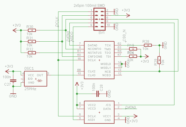

Die Beschaltung des AS ist im File "active_serial_my_circuit" enthalten.
Sie ist so auch im Sphinx Demoboard
http://download.inventronik.de/Sphinx-C100/Sphinx-C100-Docu-de.pdf
gelistet.
Ein Vergleich mit dem Datenblatt für die seriellen Configuration Devices
http://www.altera.com/literature/hb/cfg/cyc_c51014.pdf
Seite 3-4 zeigt ebenfalls diese Schaltung, abzüglich des JTAG-ports.

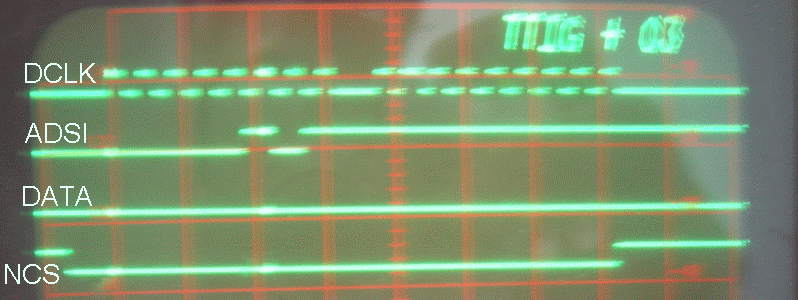

Das Verhalten ist, dass die Sequenz, die im File "initcycle_fail"
gezeigt ist (verwackelt, 0.5s Belichtungszeit vor dem Logikanalyzer
(Tektronix 7D02, prähistorisch)), peroidisch alle 18µs abläuft: NCS wird
low aktiv, dann kommen 2x 8 Clocks, auf ADSI werden die Datenwörter 0x05
0xff übertragen. Genau wie im Altera-Datenblatt S. 3-19 beschrieben.
NSTATUS geht nach '1' in diesem Zyklus (high-impedance seitens des FPGA,
schön als Ladekurve erkennbar). CONF_DONE bleibt brav auf '0'.
Im Vergleich dazu in "initcycle_ok" dasselbe Diagramm, aber mit meinem
Demoboard "Pluto-II" aufgenommen. Hier sieht man, daß der Datenausgang
"DATA" des seriellen Config Device per Default (oder durch eine frühere
Aktion) '1' ist und als Status aktiv 8x '0' übertragen wird.

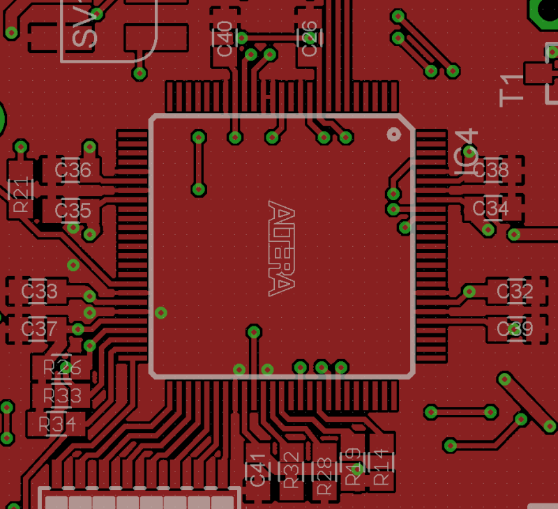

Das FPGA sitzt auf einer soweit irgendwie möglich geschlossenen
Massefläche, an die an allen VCCio und VCCcore je ein 100nF
angeschlossen ist. Siehe "fpga-groundplane".

Günter (dl4mea) schrieb:
> doch, ist. Ist nicht gezeigt weil über Signal und Signalname. Das ist
> ein Pin mit zwei Funkionen.
Sind diese 2 Pins auf einem anderem Sheet?
Würde ich trotzdem nochmal überprüfen, es gibt zwar im gezeigten
Schaltbild ein Label CS0_N, es sieht aber so aus als ob dieses keinem
Signal zugeordnet ist.
(Mein Motto: Trau keinem Layouter, auch wenn du es selbst bist :_) )
Gruss
OP #1874008
ja, es ist alles verbunden, was man hier sieht ist nur ein Ausschnitt
aus der Seite. Sonst wären die mit dem LA direkt am EPCS1
aufgezeichneten Signale ja garnicht vorhanden, und der fehlende DATA
wird nur von diesem getrieben.
Ciao, Günter
#1874123
Trotzdem, bei aller Freundschaft: Die Verbindung des nCSO des FPGA zum
Chipselect des EPCS ist im Schaltbild nicht zu sehen. Die Leitung vom
Stecker zum EPCS gibt es, daher kannst Du den EPCS auch programmieren.
Aber vom FPGA zum EPCS??? Pin 12 des FPGAs ist doch n/c!
Harald

Mach mal einen Pullup an DATA und miss nochmal.
Muss natürlich auch ohne gehen, aber in der Vergleichsmessung ist DATA
auch High wenn der EPCS1 nicht treibt.
OP #1874799
Ok, das war auch meine letzte Idee, einfach nur um zu sehen ob da was
ist. Und schon hatte ich das gesuchte High...
Und als ich dann mit dem Tastkopf auf den Pin 7 des FPGA draufhielt,
fingen plötzlich meine LEDs an zu blinken...

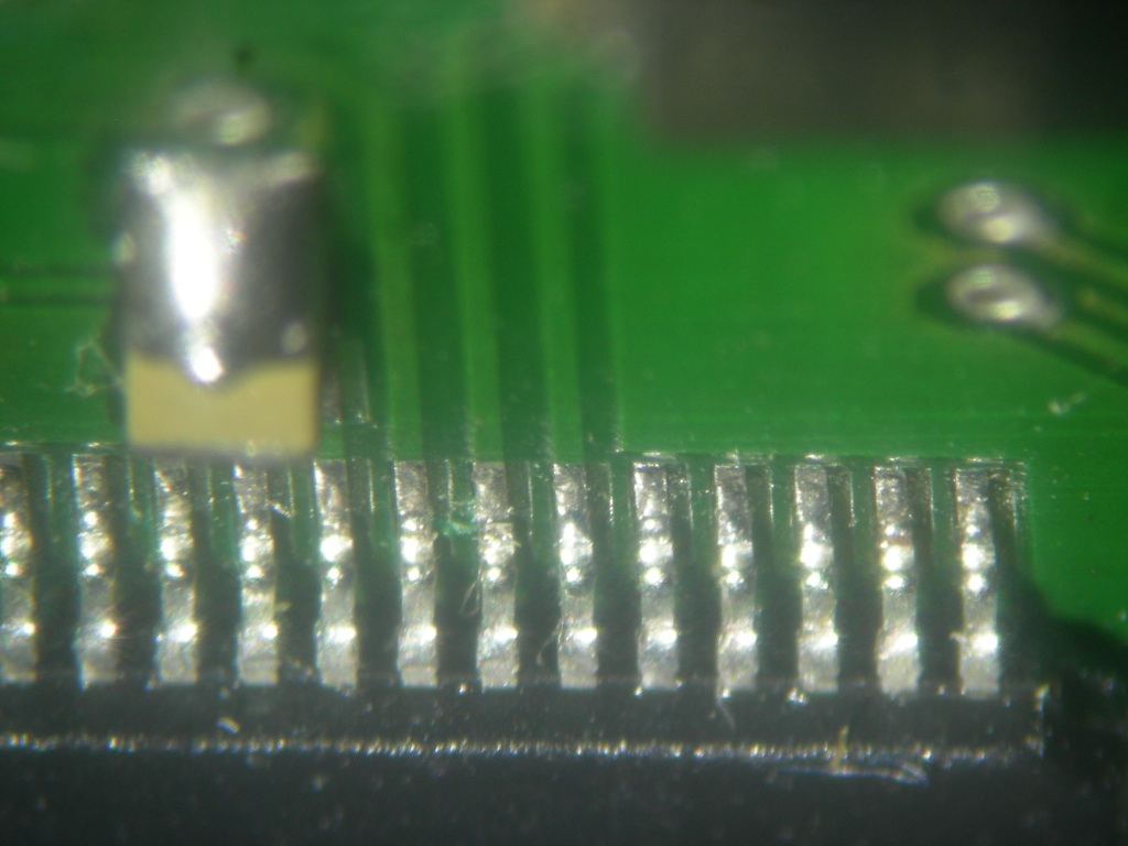

Ich liefer, nachdem ich mit meinem kleinen Sohn gespielt habe und ihn im
Bett habe, noch ein Foto nach. Auch unter dem Mikroskop ist nicht zu
sehen daß das kein Kontakt war.
Danke fürs Mitdenken!!!
Ciao, Günter
OP #1874966
hier das Bild mit dem nicht gelöteten Pin, derjenige an der mittleren
Leiterbahn. Ich hatte hier schon mit dem Skalpell rumgekratzt und
außerdem gehts mit der Digicam durchs Mikroskop nicht ganz so gut. Der
Pin lag schön brav in eine Wanne von Lötzinn, hatte aber keinen Kontakt.
Fragt man sich natürlich warum nicht vorher die Leitungen alle
durchgeklingelt. Vielleicht wäre es da aufgefallen, aber vielleicht auch
nicht, durch den Druck der Prüfspitze kurz Kontakt und danach wieder
abgehoben.
Ich wußte halt auch nicht daß der DATA im FPGA seinen Pullup angeboten
bekommt, sagte ja, mein erstes Design mit einem FPGA. Wie man sonst
schneller draufkommen hätte können? Ich glaub kaum schneller, da muß man
durch.
Danke für eure Hilfe, und vielleicht ist es ja für den einen oder
anderen auch mal ein Gedankenanstoß wenn etwas nicht funktioniert.
Günter (dl4mea)
