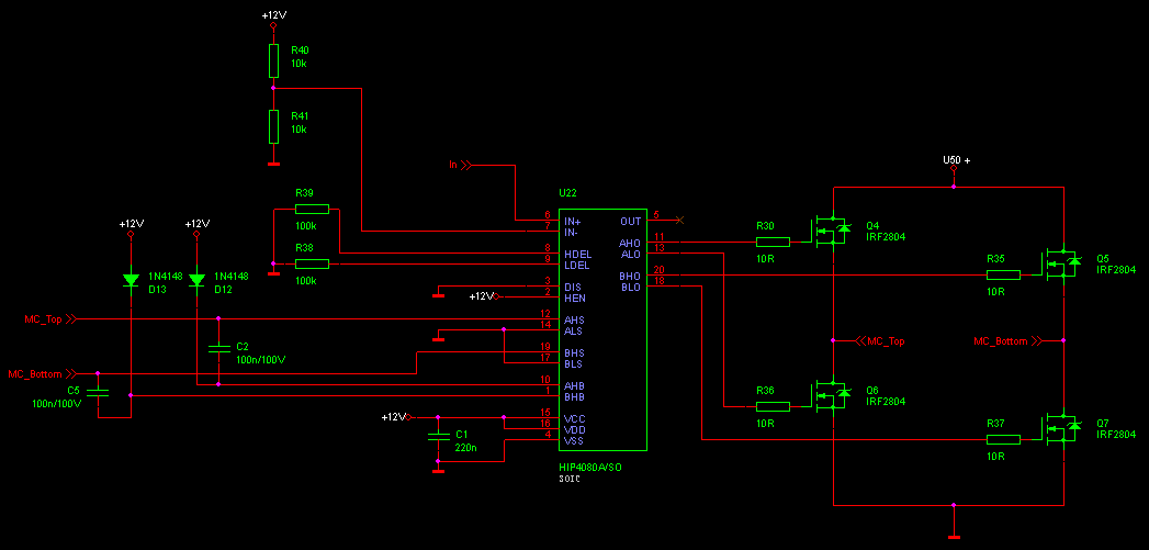

anbei ein Schaltplan mit HIP4080, den ich bereits in einer Testplatine
aufgebaut habe. Ohne Last hat die Schaltung funktioniert, also je nach
dem welche Spannung ich am Pin6 (12V oder GND) angelegt hab, bekamen die
FETs die richtige Gate-Spannung, also oben ca 25V, unten 12V.
Seit dem ersten Versuch mit Last, bleibt BHO auf 25V, ALO auf 12V. Aber
jetzt ohne Last auch, und unabhängig von den IN+ / IN- Eingängen.
Ist das Teil kaputt gegangen? Wenn ja, dann wie? Wenn das IC kaputt ist,
sollte es nicht alle FETs schliessen?
MFG
mitulatbati

danke für die Antwort.
Deine Punkte 1. und 2. sind geklärt, aber zum 3. hab ich noch eine
Frage. Induktive Spitzen werden auftreten, weil ich am Ausgang einen
Motor ansteuere. Also wo sollten induktive Spitzen vermieden werden? Am
Vcc Pin? Soll ich eine Schutzdiode einbeuen zwischen Vcc und Vss?
Gast #1876810
Ich arbeite seit 4 Jahren mit dem HIP4081. Ja, sie sind empfindlich.
Aber man kann sie bändigen (seit 2 Jahren kein Ausfall mehr, nachdem ich
ein Dutzend geopfert hatte), wenn man folgende Punkte beachtet:
1. Der Aufbau ist extrem wichtig. Sie Leitungsführung muss so gewählt
werden, dass der Strom möglichst den selben Rückweg nimmt wie den
Hinweg.
Mit anderen Worten: die Leiterbahnen sollen möglichst kleinflächige
Schlaufen bilden. Das lässt sich erreichen, indem man
 a. generell kurze Leitungen verwendet (kompakter Aufbau)
 b. korrespondierende Leitungen möglichst nah zueinander legt, bei
doppelseiter Platine idealerweise übereinander.
2. Parallel zu den Gatewiderständen eine D-R-Serie legen, damit beim
Abschalten der FETs dem Miller-Effekt entgegengewirkt wird.
Als D evtl. Schottky wegen der kleinen Flußspannung, R etwa 2,2 - 4,7
Ohm.
3. zusätzliche kleine Abblock-Cs möglichst nahe an jeder Halbrücke.
Parallel dazu Überspannungsableiter (Surge Protectors) wie
Supressor-Dioden, die dafür sorgen, dass die Spannung der Versorgung
nicht zu stark ansteigen kann (falls mal was schiefgeht, wie z.B.
Unterbrechung der DC-Zuleitung (Sicherung) bei "vollgeladener" Lastspule
= maximalem Ausgangsstrom).
4. Es gibt zum den HIPs eine Application Note, in der viele Tipps zum
Aufbau und zur Dimensionierung stehen.
Hier habe ich schonmal ähnliche Tipps gegeben (ganzen Thread lesen):
Beitrag "Re: H-Brücke für stepper - so beschaltbar?"
Beitrag "[HIP4080A] Beschaltung Kondensator/Diode"

Gast #1876829
1. Korrektur:    Bi ms 14   soll   Bei ms 14   heißen
2. Zusätze:
 - Getrennte GNDs für Digital und Power. Diese nur an einem Punkt
verbinden, und zwar genau am HIP.
 - Alle Leitungen  Leiterbahnen so dick  breit wie möglich, um deren
Impedanz niedrig zu halten.
 - natürlich bekommt der HIP ebenfalls einen eigenen Abblock-C und eine
12V-Suppressor-Diode.
 - ich empfehle parallel zu den  intrinsic body dioden  zusätzliche
Schottkys.
3. poste bitte ein gutes Foto vom Aufbau.
4. Nenne die Eckdaten (Spannung, Durchschnitts-Strom, max. Strom,
Frequenz, Art der Last, Serienprodukt?).
