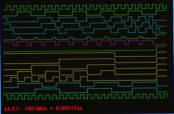

Hallo, ich möchte digitale Signale (Bereich 3.3V - 5V) speichern und auf meinem Analog-Scope darstellen, also bei einer best. Triggerbedingung in einen Speicher schreiben und dann wieder auslesen und mit ext. Trigger periodisch auslesen. Soll ganz simpel sein, mit CPLD und einem RAM-Baustein, Sample-Rate so 1 - 50 MS/s per Poti oder Schalter einstellbar. Frage: Hat jemand evt. ein Layout für ein CPLD-Board in der Schublade? Mit ext. RAM-Baustein (so ab 32kx8)? Die gute alte XC95...XL-Serie scheint mir brauchbar zu sein, da würde ja eine Versorgungsspannung reichen (nicht 2 wie beim Coolrunner) und die I/Os können auch 5V ab. Evt. reicht schon ein 9572, besser wäre 108 oder 144 MCs, bevorzugt natürlich Layouts ohne Durchkontaktierung damit man das noch selber ätzen kann. Gruß Martin

> Wie kommst du auf die Idee, dass da so ein paar FFs ausreichen könnten?
weil ich nur minimale Anforderungen habe: steigende, fallende oder beide
Flanken auf einer beliebigen Leitung, das kostet nur 2 FFs plus etwas
Logik drumrum, der Adresscounter für 32k wären 15 FFs, das Register +
Komparator für den externen Triggerimpuls nochmal 15 FFs und dazu noch
etwas Steuerlogik drumrum das sollte fast mit 72 Macrozellen machbar
sein,
sicher mit 108 oder 144.

>für mein 4-Kanal Analog wären 4 Signale direkt darstellbar
Und warum hängst Du die nicht direkt dran?
Geht es Dir nur um die Freeze-Funktion?
Ich finde den LA von SUMP ganz gut, aber auch da braucht man wieder die
Software zum Laden. Direkt raus auf einen Monitor ist irgendwie das
Beste.
Dann hat man auch einen ordentliche Portion an Kanälen.

Martin schrieb: > das sollte fast mit 72 Macrozellen machbar sein, Ja, das sehe ich auch so. Dann hast du die Daten im Speicher. Nur: wie bekommst du die jetzt auf Oszi? :-/ Für solche Speilereien in VHDL kaufst du dir besser wie schon gesagt eines der Einsteiger-FPGA-Boards. Dann hast du FFs im Überfluss. Mit ein wenig Glück ist da dann auch ein DAC drauf, dann kannst du das Oszi gleich analog ansteuern... Oder gleich die (sinnvollere) VGA-Lösung basteln.
Darfs auch "gemischt" sein? http://www.ulrichradig.de/home/index.php/avr/avr-dso Die Ausgabe über D/A Wandler auf dem Oszi ist auch nicht so schwierig.
Hallo, Lothar Miller schrieb:> Ja, das sehe ich auch so. Dann hast du die Daten im Speicher. > Nur: wie bekommst du die jetzt auf Oszi? :-/ ganz einfach, Du schaltest den Datenbus am CPLD auf Tri-State und schon kannst Du mit einem Eingang des Scopes ein Bit, also einen Kanal anschauen. Vorher natürlich die entspr. Bits am RAM auf Lesen stellen. Wie gesagt, es sollte ganz einfach sein, nix kompliziert, 8 Eingänge, 1 CPLD, 1 RAM, ein paar Einstellregler und Schalter, ein Linearregler 3,3V, 1 VCO oder sonstige Clock-Source, 100 Zeilen VHDL = Wochenendprojekt ;-) @sunny ich warte auf Deine E-Mail, würde mich freuen wenn es mit dem Pollin-Board klappt, das ist genau das was ich suche. Ciao Martin
Martin schrieb: > ganz einfach, Naja, bei "Logikanalyzer" stelle ich mir immer ein paar Bits übereinander vor (meiner hat 196). Eine Einzelbitdarstellung kam mir gar nicht in den Sinn... ;-)
alles klar Lothar, dann war das ein Mißverständnis, den Begriff Logic-Analyzer hab ich auch bewusst versucht zu vermeiden, es geht mir nur um einzelne Bits, keine ganzen Daten- oder Adressbusse. Ciao Martin
