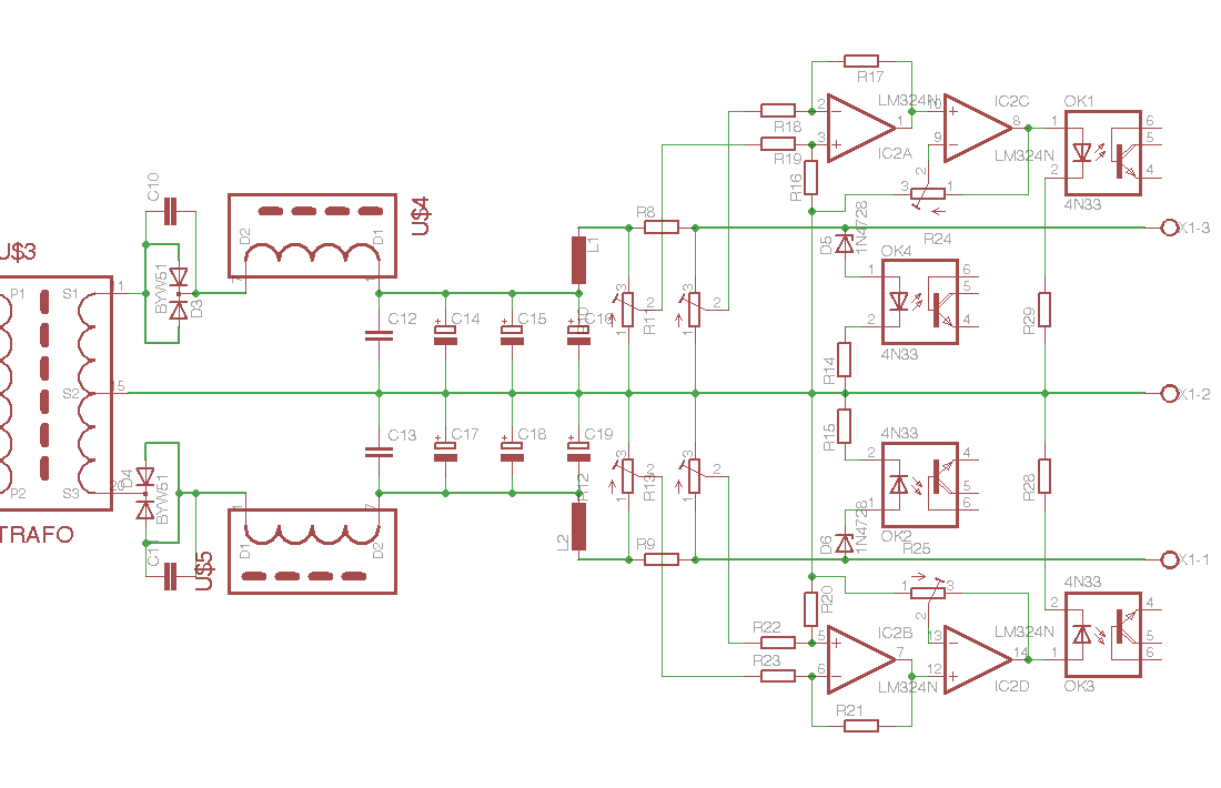

OP #1880657
ich habe jetzt die Variante mit den Spindeltrimmer-Spannungsteilern mal
in meinen Schaltplan eingezeichnet.
Kann mal bitte der ein oder andere drüber gucken, ob das so
funktioniert?
Beide Ausgänge haben jetzt Strom- und Spannungsbegrenzung. Die Bauteile
haben noch keine Werte, da trage ich noch passende ein. Der erste OpAmp
in jedem Zweig ist ein Differenzierglied, der zweite ein
nicht-invertierender Verstärker, dessen Verstärkungsfaktor über den
Trimmer eingestellt werden kann. Dies soll so geschehen, dass genau bei
Überstrom die LED im Optokoppler erstmals leuchtet.
Was die Optokoppler letztlich machen, sieht man hier nicht. Sinngemäß
sind die vier Opto-Transistoren parallel geschaltet, und wenn diese
Einheit leitfähig wird, werden die PWM-Pulse schmaler.
Vielen Dank und Gruß
Martin
Gast #1880734
Es gibt extra ICs für die Highside Strommessung. Da ist dann auch ein OP
drin, der bis ganz an die Versorgung ran messen kann. Umgesetzt wird das
dann in einen Strom, den man relativ leicht in eine Spannung relativ zu
GND umsetzen kann, oder gleich per Optokoppler überträgt.
Man kan sich die Schaltung auch selber aufbauen mit eine passenden OP
und einen Transistor. Etwas Problematisch wird höchstens wenn die
Spannung sehr kleine wird (z.B. unter 5 V).
Für die negative Seite kenne ich keine solchen ICs, da ist es aber
realtiv leicht einen OP für Single Supply zu finden und das einzeln
aufzubauen.
Bei der Schaltung könnte man ggf. auch die Stromstärke induktiv
abgreifen, direkt hinter dem Trafo, oder an den Drosseln hinter den
Dioden.
Wobei mir da eigentlich je eine extra Diode fehlt, als "Freilaufdiode".
OP #1880770
Hallo Ulrich,
vielen Dank für den Hinweis. Beim Googeln nach "Highside Current
Sensing" gibt es viele fertige ICs (hätte ich auch selbst drauf kommen
können ^^). Bisher sind die leider alle SMD (wär zur Not auch kein
Problem), und gingen auch nicht für den negativen Zweig.
Deinen Tipp, die Schaltung stattdessen diskret aufzubauen, habe ich ja
in meinem oben genannten Schaltplan quasi befolgt. Die Lösung wäre ganz
gut: billig, nur ein IC und kein SMD. Würde sie denn funktionieren? Oder
habe ich einen Denkfehler gemacht?
Wo fehlen deiner Ansicht nach die "Freilaufdioden"? An den Drosseln nach
dem Trafo? Oder am Trafo selbst? Am Trafo würden die ziemlich schnell
gegrillt, da es hier ja um ein Netzteil mit knapp 1000 Watt geht... Und
bei 100kHz Schaltfrequenz ist es auch nicht ganz trivial, induktiv den
Strom an der Drossel zu messen.
Martin
OP #1880856
ich glaube ich hab mein Problem nach ewigem Rumgesuche jetzt selbst
gelöst. Ich habe den tollen OpAmp LT1990 gefunden. Der verkraftet an
seinen Eingängen Potentiale von +-200V relativ zur Versorgungsspannung
und hat eine fest auf 1 oder 10 eingestellte Verstärkung. Damit kann ich
nun sowohl im positiven als auch im negativen Zweig die Spannung am
Shunt verstärken.
Bei Interesse: http://cds.linear.com/docs/Datasheet/1990fb.pdf
Trotzdem würde mich noch interessieren, ob jemand in diesem Teil noch
grobe Design-Fehler sieht. Vor allem, wo die vorhin erwähnten
"Freilaufdioden" fehlen könnten.
Viele Grüße
Martin
Gast #1881858
Es sollte besser gehen, wenn da noch zusätzliche Dioden wären, von dem
Punkt zwischen den Dioden und den Drossen zur Ausgangsmassen (Pin 5 des
Traofs). Bei vielen Schaltplänen sind die Dioden drin.
Es hängt von der Kurvenform am Trafo und dem Wert der Drosseln ab, ob
die extra Dioden was helfen. Bei einem Resoanten Trafo wird es wohl
nicht viel helfen, bei einem Rechteckbetrieb, können die Dioden schon
etwas helfen. Der Strom druch die Drossel will ja weiterfließen jetz
geht das über die Dioden ggf. auch dann noch wenn die Spannung am Trafo
schon das falsche Vorzeichen hat.
An den Ausganag sollten auch noch Kondensatoren/Elkos. Wenn so einer den
Verbraucher abzieht, gibt es wegen L1 bzw L2 einen Überspannungspuls.
