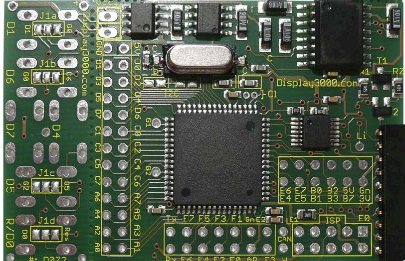

Ich habe ein Board von Display3000 und in diesen steht: Ich zitiere:
>Unser Board D072 bietet an den Ports D0 und D1 den direkten Anschluss an >einen
I²C-Bus.
>Ein I²C Bus muss immer mittels Pullup-Widerständen auf ein definiertes
>Spannungsniveau angehoben werden. Wenn das Board D072 als Masterboard >fungieren
soll und es im System noch keine weiteren I²C Bus-Teilnehmer mit
>Pullup-Widerständen gibt, so können diese direkt im D072-Board eingelötet
>werden. Das folgende Foto zeigt die beiden >bereits beschrifteten
>Positionen (blaues Rechteck), an denen jeweils ein 4,7 KOhm bis 10 KOhm-
>Widerstand (SMD Bauform 603) eingelötet werden kann. Die Lötpads stehen >dort zur
Verfügung. Mehr ist (außer Software) für I²C nicht notwendig.

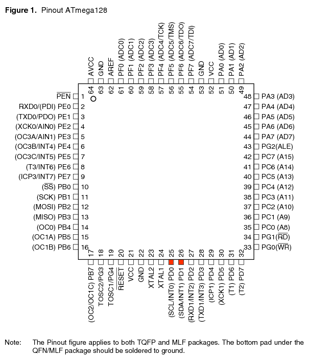

Meinst du PD0 und PD1 wie im Bild im Anhang?

Einen richtigen Schaltplan gibt es leider nicht zu dem Board. Nur ein
Excel Sheet, welche Pins wie belegt sind, und ein ziemlich ausführliches
Handbuch. Allerdings wie schon im Eingangspost nur so erwähnt.
Die beiden Widerstände sollen auf die beiden Lötbrücken links unter dem
Chrystal gelötet werden.

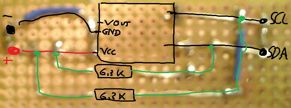

von Daniel F. (mcnanuk)
Ich hab den Sensor jetzt verdrahtet, bekomm aber über den I2C kein
Signal.
Jetzt will ich mal die Hardware überprüfen. (siehe Bild)
Ist das so richtig verlötet? Ich bekomme Spannung und GND vom Atmega128,
und hinten gehen SCL und SDA an den Port D (PD0 und PD1).
Wenn das stimmt, werde ich mich um die Software kümmern, aber zuerst
einen Hardwarefehler ausschliessen.
Wenn ich den Sensor unter Spannung setze und den Analogen Ausgang VOut
messe, habe ich 4,1V was den Spezifikationen entspricht.
Auch sind beide Ausgänge SCL und SDA auf knapp 5 V (genau 4,92 V)
Also funktionieren tut der Sensor wohl, und die Pullups scheinen auch zu
passen.
Vielleicht kann ja jemand mal draufschauen, sorry wegen dem Bild, besser
kanns mein Handy nicht :)
von Stefan B. (stefan) Benutzerseite
Sieht richtig aus.
Ich bin einen Schritt weiter. Ich hatte ja 6,3 kOhm Widerstände
verwendet. Diese habe ich durch 4,7 k ersetzt.
Ich glaub es ja nicht, dass es daran gelegen hat, denn im Handbuch des
Boards steht ganz deutlich 4,7 BIS 10 kOhm.... was bin ich froh das
nicht als SMD Bauteile direkt aufs board gelötet zu haben....
2 Tage Fehlersuche, und um einige Erfahrung reicher...

SQ277 - 1FHU von Sensor Tronic
Habe den Thread kurz überflogen. Also der Sensor müßte auch locker mit
10K Pull-Ups funzen.
Geht er nun oder nicht?
Wenn nicht: Ist bei deinem Aufbau die Masse des Sensors mit der des
Controllers verbunden? Muß so sein! Das kann man auf deinem Foto nicht
recht erkennen. Soweit ich weiß, hast du doch eine Hilfsspannungsquelle
dran??
Dann könntest du noch einen Bus-Scan machen - also alle Bus-Adressen in
