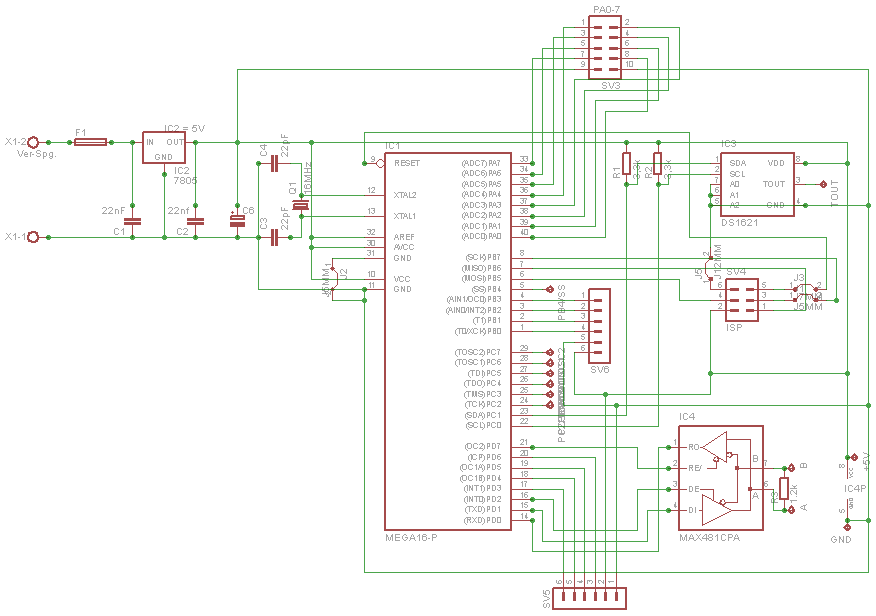

Da ich noch der Anfänger in µController bin, habe ich eine Frage zu
diesem Projekt:
Ich möchte eine Temperatur-Wert des DS1621 über der I2C zum Atmega16
geben und ihn über das Display ausgeben!
In die Display Ansteuerung habe ich mich schon eingearbeitet, mein
Problem liegt im bereich des DS1621 und dem I2C.
Gibt es ein deutsches HowToDo, oder eine deutsche I-Net-Seite wo man
gute Infos bekommt? Über die SuFu habe ich schon geschaut aber ich habe
nicht gefunden was mir Persönlich weiter geholfen hat.

So ich habe jetzt die Lib vom Peter Fleury eingebunden.
Ich möchte mir die Temperatur erst mal in ganzen Grad Zahlen anzeigen
lassen also muss ich mir ja das höherwertige byte anschauen.
Aber leider Zeigt mir mein Display nur 255Grad an.
Bin ich denn Ansatz weise auf dem richtigen Weg?
Ist halt learning by doing bei mir!

Dein Quellcode ist so nicht übersetzbar (Fehler: #ifndef F_CPU fehlt)
Ansonsten vgl. (Atmega8, DS1621)
http://www.mikrocontroller.net/articles/Pollin_Funk-AVR-Evaluationsboard#Temperaturmessung_mit_DS1621
Hardware richtig angeschlossen (Schaltplan)?
# Dein Quellcode setzt zwei externe Pull-up Widerstände am I2C-Bus
voraus.
# Die I2C-Adresse des DS1621 setzt voraus: A0, A1 und A2 des DS1621 mit
GND verbunden

Persönliche Seite #1886493
Anm.: Bei der Abfrage habe ich vielleicht einen Bock drin! i2c_readAck()
der Fleury-Library liefert einen 8-Bit Rückgabewert.
http://homepage.hispeed.ch/peterfleury/group__pfleury__ic2master.html#ga6
Ob der 8-Bit Rückgabewert auf 16-Bit erweitert direkt der Temperatur
entspricht (so wie in deinem Quellcode und im verlinkten
Pollin-Beispiel), müsste ich mir erst wieder im Datenblatt des DS1621
ansehen. Zu lange her...
EDIT 1: Beitrag "Re: Problem beim auslesen den IIC"
EDIT 2: In der while() Schleife moch eine Wartefunktion (_delay_ms())
einbauen, um den Sensor nur in gewissen Zeitabständen abzufragen.
#1887264
Thorsten B. schrieb:
> So mit dem jetzigen Code Zeigt er 123 Grad an!
Und was ist dein jetziger Code?
Um 14:20 hattest du diesen Fehler noch im Code
void ds1621_einschalten(void)
  i2c_init();
  i2c_start(DS1621_Write);
  i2c_write(0xEE);
  i2c_stop();
  i2c_start(DS1621_Read);
  i2c_write(0xAA);
  i2c_stop();
  _delay_ms(200);
Die 2.te Sequenz muss ebenfalls ein Write sein und kein Read.
