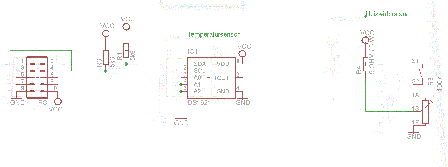

Im Anhang siehst du meine Pinbelegung für den Tempsensor in Eagle
Pullups mit 4,7 kohm wurdn berücksichtigt

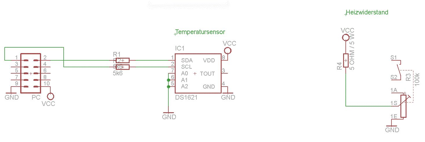

von TemperaturDS1621 am LCD ausgeben mit ATmega644 (Gast)
ok bilddatei is im anhang
Hardwaremäßig sollte aber wirklich alles korrekt sein...

von stephan_ (Gast)
I2C_Regel: SDA und SCL brauchen je einen 1k8 (ggf. auch 2k2) Pullup nach
+5V, sind die auf dem µC-Board schon drauf? Der 5k6 ist kontraproduktiv.
von Stefan B. (stefan) Benutzerseite
Die "Pullups" R1 und R2 sind falsch installiert. Das durfen keine
Serienwiderstände sein wie im Bild gezeigt. Richtig installiert gehen
die von der SDA (bzw. SCL) Leitung zu Vcc.
Danke Stephan_ und Stefan =)
Habe jetzt die Widerstände wie es gehört umgezeichnet
Siehe Anhang
Nur kann ich nicht verstehen wieso ich jetzt einen 2k2 Widerstand nehmen
soll und nicht so wie in PeterF Libary beschriebenen 4,7 ohm nehmen
soll,Im Datenblatt des DS1621 hab ich nirgends über den Widerstand
gelesen. Welche auswirkung hat den ein falscher Widerstandswert?
