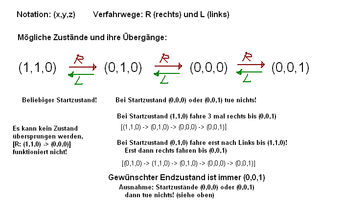

Guten Tag!
Leider habe ich nicht die Erfahrung, die ich zum Lösen meines Problems
brauchen würde, noch kann ich mit der boolschen Algebra rechnen.
Also: Ich habe eine Schaltung mit drei sich zeitlich ändernden
Digitalsignalen. Nennen wir sie X, Y und Z.
Links X, in der Mitte Y und rechts Z.
X und Z können nie gemeinsam auftreten, also entweder X=1 oder Z=1 oder
beide Null. Y und Z können ebensowenig gemeinsam auftreten. Y kann
entweder alleine sein oder in Verbindung mit X auftreten. X bedingt
automatisch Y, aber nicht umgekehrt.
Nun sollen aus diesen Signalen zwei weitere erzeugt werden, nämlich L
und R, also Links und Rechts. Wenn diese einige Zeit einwirken, so kann
sich der Zustand von X,Y,Z nämlich ändern. Die Zeit, die eine
Zustandsänderung braucht, ist nicht vorhersehbar.
Hier die Vollständigen Änderungen von (x,y,z) unter Einwirkung von R
(Rechts).
(1,1,0): Die am meisten Linke Position.
(0,1,0): Nach Einwirkung von R
(0,0,0): Wieder etwas später unter R-Einfluss
(0,0,1): Die am meisten rechte Position
Mit L geht das analog, also (0,0,1)->(0,0,0)->(0,1,0)->(1,1,0)
Hier sieht man auch schön die möglichen Zustände von X, Y und Z. Es
sollen per Definition keine Anderen als diese vier Zustände möglich
sein.
So weit so gut und überschaubar. Jetzt die Problematik: Nach Einschalten
kann (x,y,z) jeden möglichen Wert aus diesen vier Zuständen annehmen.
Ziel der gesuchten Schaltung ist es nun aus diesem "zufälligem"
Startwert, die Signale L und R so zu generieren, daß der Endzustand
"möglichst weit rechts", also (0,0,1), erreicht wird.
Eigentlich auch noch leicht. Allerdings sind folgende geforderte Klippen
zu umschiffen:
1.) Beim Startzustand (0,0,0) soll nichts getan werden.
2.) Beim "zweitmöglich linkem Zustand" (0,1,0) soll erst das Signal
    L bis zum Erreichen des Zustandes (1,1,0) generiert werden. Erst
dann
    soll wie bei einem Startzustand (1,1,0) nach rechts bis zum
    gewünschten Endzustand (0,0,1) gefahren werden.
Problem: Irgendwie muss ich mir ja merken, daß das Signal L schon
ausgeführt wurde, wenn der Übergang von (1,1,0) -> (0,1,0) beim
"rechtsfahren" erreicht wird. Sonst würde ich mich ja immer in einer
Pendelbewegung zwischen Zustand [R: (1,1,0) -> (0,1,0)] und Zustand
[L: (0,1,0) -> (1,1,0)] bewegen und der Endzustand (0,0,1) wird nie
erreicht.
Das ganze soll ohne Verwendung programmierbarer Bauteile wie einem uC
oder einem uP realisiert werden. Die Schaltung ist ausserdem ungetaktet.
Allerdings habe ich keine Ahnung, welche und wieviele Gatter ich
mindestens einsetzen muß, um das gewünschte Schaltverhalten zu
erreichen.
Das "Merkbauteil" ist ebenfalls ein großes Hindernis für mich. Eventuell
geht das ja mit einem Zähler und einem PROM. Das ganze soll möglichst
klein und einfach werden.
Das ganze klingt wohl etwas verwirrend, daher habe ich noch eine
Illustration angeführt, die eventuell zur besseren Verständlichkeit
beitragen sollte.
Vielen Dank,
Iwan

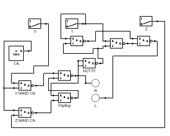

#1887154
@  Иван S. (ivan)
Alles trivial, nennt man State Machine. Ein Blatt kariertes Papier, ein
Bleistift und bissel Grundlagen reichen für eine Lösung.
Na dann halt old school mit CMOS ICs.
Aha, das legt der Ivan einfach mal fest, damit es nicht zu einfach wird,
was? So ein Schmarn.
Ja, es gibt asynchrone Logik, die SAUBER funktioniert. Aber ist unglecih
aufwändiger und bringt real keine nennenswerten Vorteile.
>erreichen.
Ich sach mal ein Dutzend IC reicht.
Nennt sich FlipFlop.
>beitragen sollte.
Als kleines Beispiel:
Beitrag "Re: pulse direction signal zu encoder a b?"
MfG
Falk
OP #1887232
Mag wohl sein, daß es mit diesen Grundlagen trivial ist. Allerdings habe
ich nicht soo viel Ahnung, daß ich eben dieses KV-Diagramm erstellen
könnte, hapert es bei mir doch schon mit der Normalform.

Wann und wie setzen? Beim Übergang (0,1,0) nach (1,1,0)? Nur wie? Wenn
der Zustand (1,1,0) erreicht worden ist, gibt es ja den Zustand (0,1,0)
nicht mehr. Also beim Zustand (1,1,0) setzen? Aber wie setzen? Da liegt
mein größtes Problem.
Geht folgendes?:
IF (0,1,0) !FLIPFLOP OUPUT L
IF (1,1,0) OUTPUT R
           SET FLIPFLOP
IF (0,0,0) FLIPFLOP OUTPUT R
IF (0,0,0) !FLIPFLOP OUTPUT NIL
IF (0,0,1) FLIPFLOP OUTPUT NIL
           RESET FLIPFLOP
IF (0,0,1) !FLIPFLOP OUTPUT NIL
Bleiben also nur noch zwei Probleme: Wie die Setz- und Reset-Impule für
das Flipflop generieren und obiges Programm (hoffe das ist so richtig)
ind die entsprechende Hardware umsetzen. Was ist da am Besten? NAND,
NOR, AND?
Oder besser mehrere verschiedene Gatter?
Ich will hier nicht, daß jemand meine Hausaufgaben macht, aber bei der
Umsetzung in die Hardware drück der Schuh am meisten. Wahrscheinlich
brauch' ich den Takt für die Flipflop-(re)setimpulse. Auf jeden Fall
soll das ganze möglichst wenige ICs brauchen, klein und billig sein.

#1887298
@  Иван S. (ivan)
Leute wie du, die über die beste CPU-Architektur philosophieren,
scheitern auf der Ebene? Komisch . . .
>Genau so war's auch gedacht, am liebsten würde ich dabei mit möglichst
>wenigen Bauteilen auskommen.
Wer will das nicht?
>Bis dato hat die Schaltung eben keinen Takt. Wenn es ohne nicht geht
>(oder nur unverhältnismäßig schwer zu realisieren ist) werde ich Dir
>wohl glauben und muß wohl einen zusätzlichen Taktbaustein einbauen (den
>ich eigentlich vermeiden wollte, da demgegenüber ein uC dann immer
>sinnvoller wird).
1/6 eines 74HC14 reicht.
>Ein Dutzends ICs? Ich hätte eher an etwas wie ein 8-fach NAND oder sowas
>in die Richtung gehofft.
Nicht hoffen, KV Diagramm erstellen.
> Ein Dutzend ICs geht sich schon flächenmässig nicht aus.
Dann nimm einen uC, ein 8-Pinner reicht.
Mit dem von dir ungeliebten Takt.
> Wenn
Ja, Grundlagen halt. Sind nur durch nich mehr Grundlagen zu ersetzen.
Deine Hoffnung muss unerfüllt bleiben.
>NOR, AND?
Das was einfach und preiswert verfügbar ist.
Du hast ja noch nicht mal eine echte Wahrheitstabelle, nur eine
umgangssprachlihe Beschreibung. Das ist noch WEIT weg von jeglicher
Hardware.
> Wahrscheinlich
nöö, einen Grundkusrs in Digitaltechnik. Stichwort FSM, Finite State
Machine.
http://de.wikipedia.org/wiki/Finite_State_Machine
> Auf jeden Fall
Wieviel Millionen willst du davon bauen? Was macht es für einen
Unterschied ob die Lösung 5 oder 10 EUR kostet?
MfG
Falk

Kleiner uC ginge natürlich immer, nur hab' ich bei dem Projekt keine
Muße oder Lust zu programmieren.
> Und da du nicht sagst "stromsparend" könnte man das auch
> mit einem GAL machen.
Stromsparend muß es absolut nicht sein.
>> Eventuell geht das ja mit einem Zähler und einem PROM.
> PROMs muss man auch programmieren.
Klar, ich meinte eher "ohne Verwendung einer Programmiersprache".

Ok, dann schreib' ich 'mal zusammen was ich so hab:
XYZ     FF     OUTPUT
110    SET     R
010      1     R
010      0     L
000      1     R
000      0     0
001    RESET   0
Daraus folgt: X=Set, Z=Reset
              R == (X=1) AND (FF=1)
              L == (Y=1) AND (FF=0)
              0 == (Y=0) AND (FF=0)

Najo, ein NAND-Flipflop käme mir halt ziemlich einfach vor, (X NAND
TAKT) an den SET-Eingang, (Y NAND TAKT) an RESET, und fertig ist die
Chose. Muß ich morgen 'mal simulieren. Wenn das ganze fertig ist, kann
ich endlich gEDA/pcb anwerfen, das macht mir mehr Spaß als der Logikkram

Wiso konfus, wo hab' ich mich undeutlich ausgedrückt? Kann auch sein,
daß ich ob meiner Euphorie dem ersehntem Ziel endlich näher zu kommen
einen massiven Denkfehler habe, den ich dadurch übersehe.

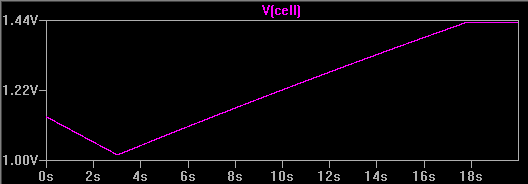

Und inzwischen entlädt und lädt er auch wie gewünscht den Kondensator,
zumindest in der Simulation. Jetzt hätte ich nur noch gerne ein Modell
eines Akkus für LTSpice, würde gerne sehen, wie er in diesem Bereich
performt.
Hat jemand eine Idee, wie man einen Akku halbwegs genau modellieren
könnte? Cap mit Serienwiederstand und Parallelwiderstand ist mir
eindeutig zu wenig, gerne darf es etwas umfangreicher sein, nur zuviel
Mathematik sollte es nicht "kosten".
Gruß, Iwan
