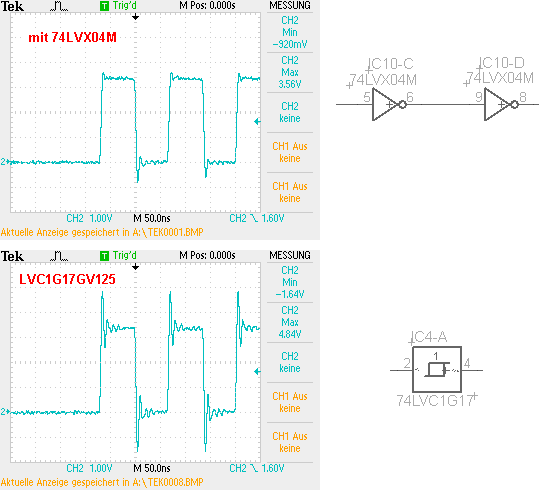

Das Display, das ich im SPI-Mode betreibe, funktioniert nach dem
Redesign nicht mehr ordnungsgemäß (zeigt zum Teil Unsinn an). Wenn ich
den SPI-Takt stark verringere, geht das Display. Wenn man die Signale
anschaut, ist klar warum. Die 3,3V-Signale schwingen mit dem
74LVC1G17GV125 an den Flanken sehr stark. Ich habe die Signale mal mit
der alten und neuen Schaltung als Anhang angehängt.
Gleich vorweg: Versorgungsspannung ist stabil. An der Gatterversorgung
ist ein 100nF Kondensator dran.
Gibt es andere Typen, die weniger stark an den Flanken schwingen?
Pinkompatibel wäre ideal. Gehäuse ist SOT753 (= SOT23-5). UND- oder
ODER-Gatter würde zur Not auch gehen, denn den freien Pin 1 kann ich ja
mit Eingangspin 2 verbinden.

#1887285
@  Martin M. (martin69)
Naja, das kann auch ein Messfehler sein. Solche SEHR schnellen Ausgänge
muss man auf jeden Fall mit einem 10:1 Tastkopf messen und OHNE den
Rattenschwanz für die Masse. Man muss direkt an der Spitze den Ring auf
Masse legen. Es kann aber auch ein Problem mit schlechter
Leitungsführung/Masse sein. Wie sind deine Komponenten verbunden?
Flachbandkabel? Kingeldraht?
Nimm die langsamste die du kriegen kannst. Siehe Wellenwiderstand.
Alternativ ein kleiner RC-Filter am Ausgang, so 47Ohm/100pF.
MFG
Falk

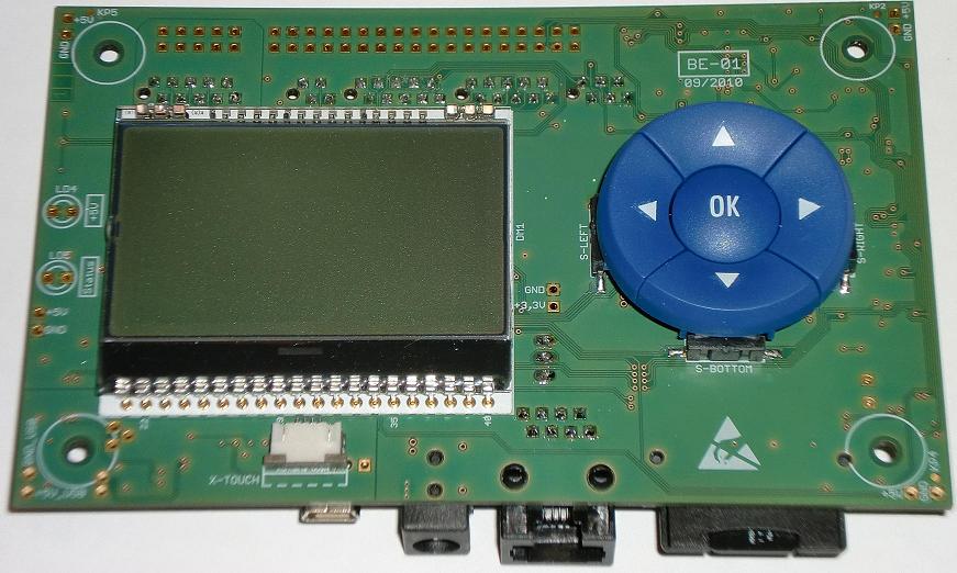

Meßfehler schließe ich aus, da ich bei beiden Platinen an der selben
Stelle messe (an den Anschlüssen des Displays - auch die Masse).
Tastkopf ist 10:1
Die Komponenten sitzen alle auf einer 4-lagigen Leiterplatte (siehe
Anhang).
Auf Gebastel würde ich eigentlich gerne verzichten. Habe schon geschaut,
aber ich vermute es gibt keine anderen Typen als Single-Gatter, die mit
3V versorgt werden können und 5V-Eingangssignale vertragen.
Gast #1887346
Korrekt.
Kontraproduktiv! Es werden trotzdem am Leitungsende Signalteile
reflektiert und das C auf der Quellenseite wirkt wie ein Kurzschluß →
erneute Reflexion.
Wenn schon, dann das RC-Filter am Ende der Leitung, also am Eingang der
Senke. Noch besser ist nur der Serienwiderstand bei der Quelle.
Ich nicht. Die Signale des LVC sind schneller und deshalb treten die
Überschwinger bei falschem Massewahl, langem Massekabel etc. viel
deutlicher auf.
Das würde auch nichts nützen, denn die Überschwinger (falls tatsächlich
vorhanden) sind nicht das Problem, sondern auf dem Takt sind durch
Reflexionen mehrfache Flanken.
Füge einen Serienwiderstand auf der Quellseite hinzu und es
funktioniert.
