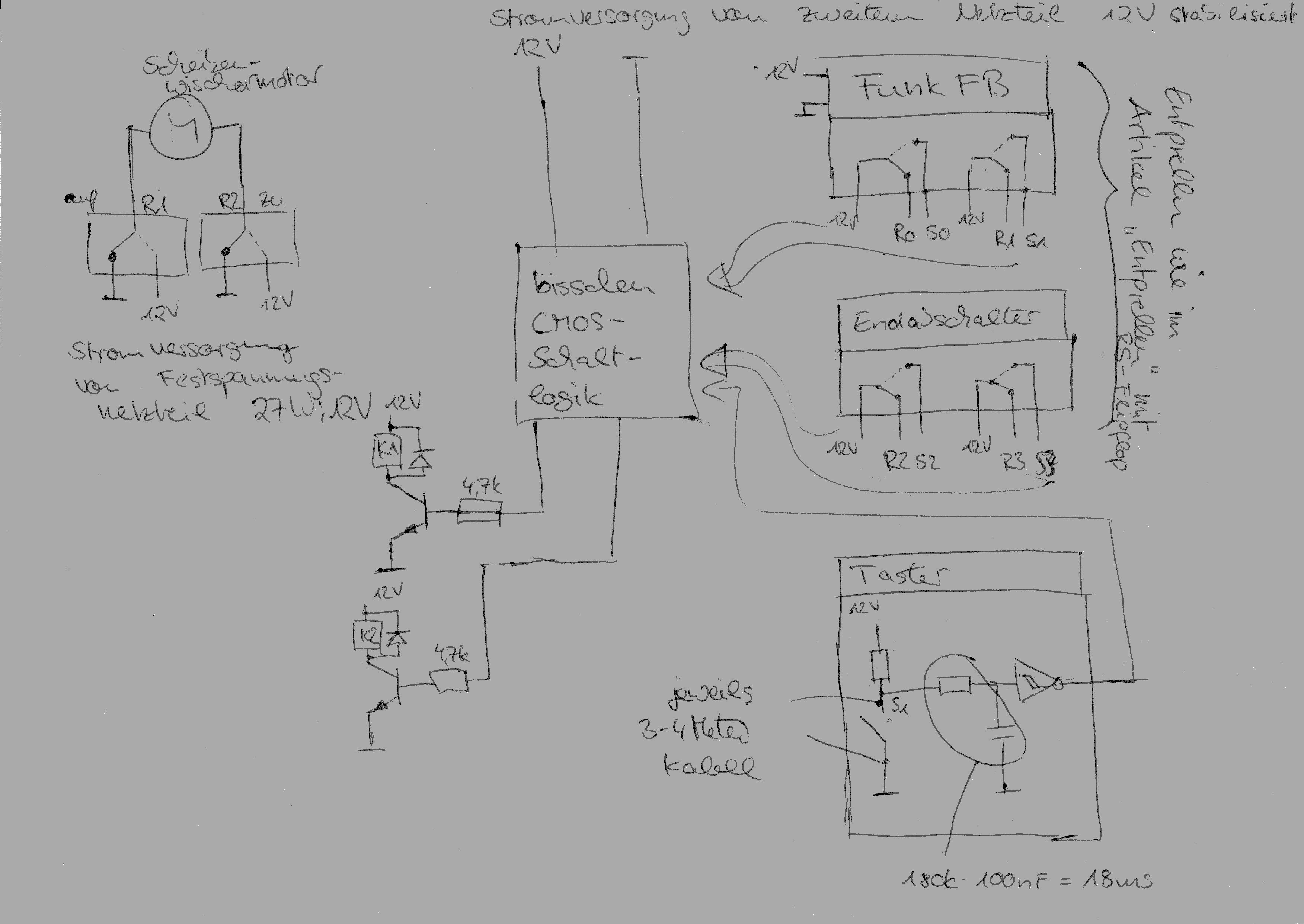

ich bin dabei, eine Ansteuerung für einen Garagentoröffner zu bauen.
Bei dem Motor handelt es sich um einen Scheibenwischermotor, den ich mit
einem 12V-Netzteil versorge und über zwei Relais schalte, wegen der
Richtungsumkehr.
Die Steuerlogik (CMOS-Bausteine) und das zugekaufte Funkmodul versorge
ich mit einem zweiten 12V-Netzteil, da ein Netzteil nicht ausreichend
für beides war.
Im Anhang findet ihr eine Prinzipskizze, da ich von der Schaltung (noch)
keinen genauen Schaltplan habe. Möglicherweise reicht dies schon für
euch aus, um mir zu helfen?
Das Problem ist nun folgendes: Wenn ich die Schaltung mit allem drum und
dran, also Funkfernbedienungsmodul, Endabschalter und Taster zum
Öffnen/Schließen testen möchte, mögen die Relais manchmal nicht
schalten, bzw. springen sofort zurück, wobei ich durch das durchsichtige
Gehäuse einen Lichtbogen zwischen den Kontakten sehen kann.
Die Steuerlogik an sich funktioniert wunderbar, solange der Motor nicht
angeschlossen ist, also vermute ich irgendwo dort den Fehler.
Und trotz der getrennten Stromkreise gibt es irgendwie damit ein
Problem?!
Habt ihr Ideen, was ich probieren/verbessern könnte?
(Sämtliche Logik ist mit Pull-Up/Down-Widerständen und Transistoren mit
Vorwiderständen versehen, auch wenn nicht gezeichnet.)

Das mit den Lichtbögen is normal...(ob das lange gut geht) du schaltest
ja auch wenns nur 12V sin zwischen UB und GND hin und her....
hast einen Taster der fürs öffnen und schließen zuständig is oder
mehrere?

Chris schrieb:
> Wahrscheinlich bricht deine Versorgungsspannung unter der Last des
> Motors zusammen und/oder Du fängst dir Störungen durch den von dir
> geschilderten Lichtbogen ein -> Snubber an die Schaltkontakte des
> Relais.
> http://www.mikrocontroller.net/articles/Snubber
Damit der Steuerkreis nicht vom Motor beeinflusst werden kann, habe ich
ja extra zwei separate Netzteile verwendet.
Wo geht denn die Störung durch das Kabel? Über das Netzteil, oder eher
über das Relais auf den Schaltkontakt? Ich dachte, das ist isoliert?!
Das mit dem Snubber probiere ich auf jeden Fall morgen einmal aus,
hoffentlich hilfts :)

Nein, meine Steuerlogik ist so ausgelegt, dass ich mit einem Taster
zwischen Auf  Stopp  Zu / Stopp immer hin und her schalte (Zwei
D-Flipflopps).
Das ist schon mal prima!
Na, die "3-4m Kabel" fangen "mit Pull-Up/Down-Widerständen versehen"
Sonst hilft dann nur noch gute, alte Fehlersuche:
Funkempfaenge abklemmen.
Problem beseitigt?
CMOS-Logik abklemmen und Relais manuell steuern: Immernoch fehlerhafte
Ausgangspulse an der CMOS-Logik?
Bedientaster ablemmen und SIgnals direkt auflegen: Problem beseitigt?
Wie man das eben so gemacht hat, als es Miktrocontroller.net noch nicht
gab!
Gruss
Michael
Ganz normale Relais-Probleme.
Leute bauen zwar Tesla-Spulen mit Funkeninduktoren, aber machen sich
keinerlei Gedanken, daß Funken auch durch die Luft Störungen aussenden.
Schon die kapazitive Kopplung vom Relaisschaltkontakt zur Relaisspule
führt zu Störimpulsen, längere Kabel sowieso, vor allem wenn nicht
Strom-hin-führung und Strom-rück-führung miteinander verdrillt sind oder
gar im selben Kabelbündel neben den Leitungen "der anderen Seite"
liegen.
An den Motor kommen:
2 Vielschicht-Keramikkondensatoren 47nF direkt vom Anschluss an das
Gehäuse des Motors.
2 UKW-Drosseln direkt an den Anschluss zu der jeweiligen Leitung des
(verdrillten) Zuleitungskabels.
An die Motorkontakte an den Relais kommen je 1 Reihenschaltung aus 10
Ohm und 0.1uF nach Masse direkt am Relais. Zwischen +12V und Masse an
den Relais kommen 10uF Elko parallel mit 0.1uF Keramik Kondensatoren.
Die Leitungen mit dem Motorstrom zum Motornetzteil kommen den Leitungen
der Steuerlogik nicht in die Quere.
Die Steuerlogik wird kompakt gebaut, keine Leitung über 5cm. Vom
Netzteil kommen 2 (jeweils + und - verdrillte, wenn's länger ist)
Zuleitungen: Eine versorgt die Elektronik, die andere die Relais. Beide
haben direkt an ihren Ende an den Verbrauchern 0.1uF KerKos zwischen +
und -. Emitter der Transistoren hängt an Masse der Versorgungsspannung
der Relais, läuft von da zum Netzteil und kommt erst vom Netzteil wieder
zu Masse der Elektronik zurück. Eventuell tauscht du die Transistoren
der Relais gegen Darlingtons (BC517), deine 4k7 an vermutlich 5V führen
zu 800uA Basisstrom bei 10 bis 20 facher Stromverstärkung für Sättigung
also nur 80-160mA Relaisstrom, vermutlich ziehen deine Relais mehr.
In der Summe sind die Massnahmen wohl übertreiben, aber wenn das Problem
eine Funkenstörung ist, ist es damit weg.

Hey,
ich habe das Problem nun mit einem einfachen kleinen Kondensator (100nF)
am Motoranschluss gelöst. Das funktioniert soweit super.
Wenn ich nun "schnell" zwischen den beiden Richtungen hin und her
schalte, gibts dort aber dennoch einen Funken und meine Schaltung kommt
wieder aus dem Tritt. Kann man das auch relativ einfach beheben, oder
sollte ich schlicht nicht so schnell schalten?
