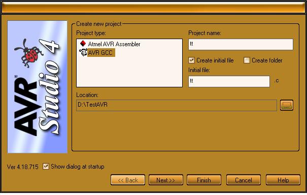

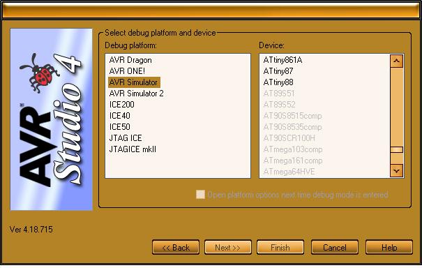

Sorry für die evtl. blöde Frage aber ich bin mit
Z80 und 68000 groß geworden und da war ALLES GANZ anders.
ich hab da mal ein Problem....
1. STK500 ganz neu erworben
2. AVRStudio 4 in der neuesten Version
3. AVR GCC auch neuester Stand
Frage:
Wieso kann ich den auf den STK500 vorhandenen Chip
8515 nicht auswählen ?
Alles sehr mystisch????
Kann mir jemand bitte aufs Pferd helfen?

#1889608
Du musst auf alle Fälle noch was Herunterladen:
http://sourceforge.net/projects/winavr/files/
Das ist die Basis ->  WinAVR-20100110-install.exe
Dann kannst du dich für "AVR-Studio" oder/und für "Eclipse + AVR-Plugin"
entscheiden.
Ich persönlich hab mir "Eclipse IDE for C/C++ Developers" runtergeladen
von hier: http://www.eclipse.org/downloads/
und eine Beschreibung wie man das "AVR Eclipse Plugin" von  Thomas
Holland in Eclipse einfügt gibt es hier:
Beitrag "AVR Eclipse Plugin 2.3"

#1889982
- WINAVR installieren
wichtig: Umgebungsvariable setzen muß angeklickt sein !!!
sonst findet AVRStudio den WINAVR nicht
- AVRStudio installieren
- AVRStudio starten
- fertig
Eclipse brauchst Du nicht, deinstalliere es.
Es kann gut sein, daß sich die beiden IDEs (AVRSTudio/Eclipse)
gegenseitig auf die Füße treten.
Falls irgendwas schiefgelaufen ist oder Du WINAVR unter nem anderen Pfad
installieren willst, am besten beides deinstallieren und nen
Wiederherstellungspunkt von vor der Installation zurückspielen.
Peter

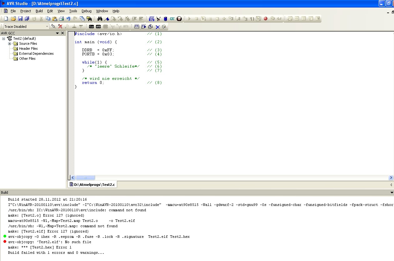

Gast #2936967
AVR Studio 4
STK500
WINAVR runtergeladen
AT90S8515
WINDOWS XP SP3 RS232 auf COM1 mit dem Board verbunden
Programm von Microcontoller.Net
Soll die ersten 3 LEDs von PORT B ansteuern.
Ich bekomme beim Übersetzen (F7) im Studio folgende Fehlermeldung
siehe Error.jpg im Anhang.
Kann jemand helfen.
#2937034
Hast du das Projekt selbst erstellt oder alle Dateien aus dem Beispiel
verwendet?
Das scheint ein Beispiel für Linux zu sein.
Erstelle mal ein neues Projekt und füge nur den Text der .c oder .h
Dateien ein.
Stell deinen Programmer mal auf "slow" und probiere dann die Fuses zu
lesen/schreiben oder das Programm zu flashen.

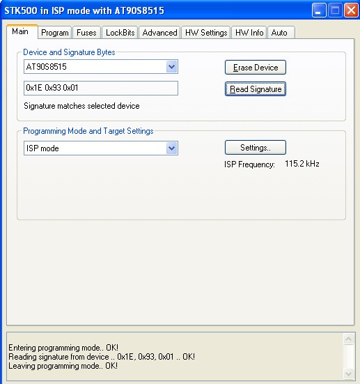

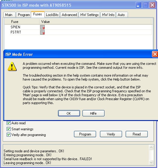

Gast #2937408
AVR Studio 4.19 deinstalliert.
AVR Studio 4.13 installiert.
Zumindest war es danach möglich das Programm zu übersetzen und das
Hex.File in den AT90S8515 einzuspielen.
Liegt aber auch evtl. daran dass das WINAVR schon installiert war. Bei
der 4.19 Version ist WINAVR nachträglich installiert worden. Werde ich
nochmal testen bzw. Auskunft darüber geben.
Jedoch besteht auch bei der 4.13 Version das Problem das ich die FUSES
und LOCK BITS Seite nicht aufrufen kann.
ISP Frequenz schon auf den kleinsten Wert gestellt. Was ist falsch?
Gast #3629566
..Dabei muss man unbedingt die Richtige AVR-Toolchain installieren!
Auf der unübersichtlichen Atmel Homepage findet man leicht die "GCC
Toolchain" welche nicht mit Atmel Studio 4.19 funktioniert!
Man benötigt z.B. die avr-toolchain 3.2.3.  ( Installer ),
dann funktioniert Atmel Studio 4.19 auch unter Windows 8 ohne Probleme.
