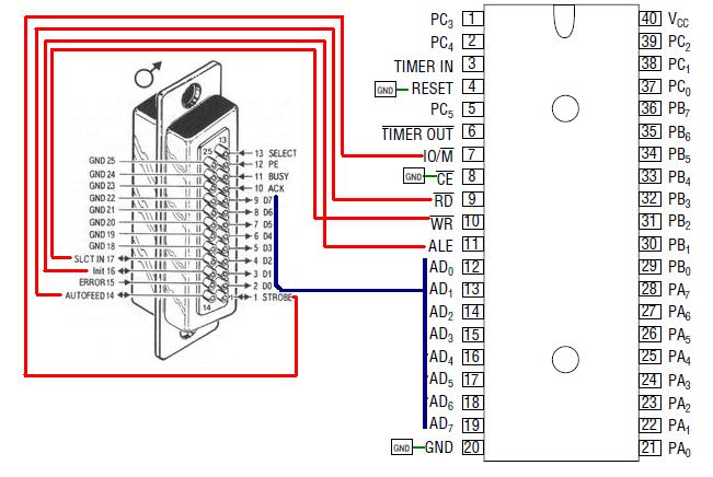

Guten morgen,
mir sind gerade ein paar "OKI M81C55" in die Hände geflogen. (STATIC RAM
WITH I/O PORTS AND TIMER) Die haben 256x8 Ram, und außerdem 22 IO´s. (2
x 8-Bit, +6). Lohnt es sich noch, irgendwas damit zu machen? Die sind ja
schon ziemlich alt. Aber weil ich soo viele habe, würde ich die noch
gerne nutzen. Zur not nur Relais schalten? Direkt am LPT könnte man sich
ein paar IO´s mehr rausholen. (Erstmal ohne an eine "sinvolle nutzung"
des Rams denken) Würde die "gemalte" Schaltung so funktionieren? Hab ich
was vergessen? Ich würde es erstmal per Inpout32.dll + Vb.net versuchen.
Irgendann evtl an ner Mcu / Net-IO, etc..
Ich will mich damit mal bissle mehr an Steuerungen waagen, wo es auf
Timings ankommt, und hätte dann ne Libary gebaut. (Nicht lachen, ich
lerne ja grad noch!) Daten-Ports am LPT sind Bidiretional, Lesen u.
Setzen geht an jedem der verwendeten Pins. Schnell genug müsste der
Parallelport + Inpout32.dll auch sein.
Müsste ja eigentlich klappen!!!??? - Oder lieber gleich in die Tonne
damit?

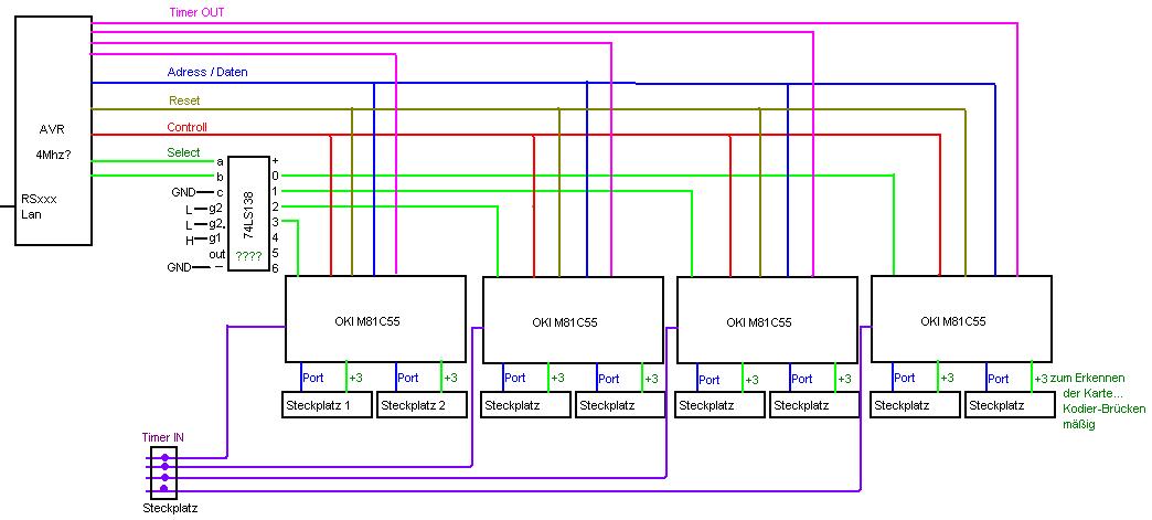

Gast #1889946
Interessantes Projekt! Die Schaltungen können funktionieren.
Bei 2.jpg würde ich noch einen Decoder (74LS138) zur Selektierung
vorsetzen.
Damit können über 3 Leitungen bis zu 8 Chips angesteuert werden.
Gast #1892041
Also hab ich keine wichtigen Pullups vergessen?
Oder muss irgend ein weiterer Pin auf Gnd / oder sonnst wo hin?
> vorsetzen.
176 IO´s an einem Punkt?
Ich dachte so an 2 bis 4 Chips höchstens. Trotzdem super Tipp, Danke!
Hab allerdings beim initialisieren / einstellen des Chips noch probleme!
Der Parallelport ist warscheinlich doch zu langsam.
Am Net-IO wärs ne feine Sache!
Gast #1892394
Die Steuerleitungen würde ich mit Pullup nach "H" versehen. Damit bei
hochohmigen Prozessorpins der Baustein inaktiv bleibt.
Statt dem ls138 kannst du auch einen ls154 einsetzen, dann kann man 16
Bausteine anschließen.
Die Bausteine sind aber für 2-4 Mhz-Cpu gemacht worden.
Damit könnte man ganz viele LED gtrennt ansteuern.
Gast #1892476
Habe mir auch schon überlegt, das ganze für ne LED-Matrix zu nehmen,
und die Teile als Zeilentreiber einzusetzen.
Aber wäre eigentlich schade drum...
Ich bräuchte die eher für IO´s am Net-IO. Ich hoff ich bekomm ne
komplette Routine/Libary fürn Avr zusammen, um damit die IO´s zu
erweitern!
Geplant ist, die IC´s in ein neues 19"-Baugruppen-Träger-Kästchen, mit
Steck-Karten zu setzen. Die hintere "Bus-Platine" wollte ich etwa so
bauen, wie im 2.jpg. Also 2-4 IC´s auf einer hinteren Platte, von denen
je 8 IO´s der auf einen "Steck-Karten-Sockel" gehen. Diese Steck-Karten
werden dann mit je 8 Eingangs- oder Ausgangs-Treibern bestückt, z.B.
ULN2003, etc. Das ganze soll gesteuert werden mit einem Net-IO, was
ebenfalls in den Baugruppen-Träger reingesteckt wird. Mit den
zusätlichen 6 Pins der OKI IC´s auf der hinteren Platine, kann ich evtl
sogar erkennen lassen, was für ein Steck-Karten-Typ drinnen ist, und von
der Avr-Software einstellen lassen, die OKI IO´s als Ein oder Ausgang
laufen sollen.
Bin Leiterplatten-Herstellungs-mäßig ziemlich beschränkt ausgestattet,
und fast auf 2,54 Loch und Streifenraster angewiesen. :-) Zum glück
reichts für alles.
#1892485
Naja, ich denke 'mal, dass keine der beiden Schaltungen wegen des
ständig auf '0' gezogenen Resetpins vernünftig funktionieren wird.
Um mit dem Baustein überhaupt arbeiten zu können, müssen die internen
Register zunächst in den Grundzustand versetzt werden, eben durch einen
Resetimpuls.
Weiterhin ist beim 8155 zu beachten, dass er für den direkten Anschluss
an den gemultiplexten Adress/Datenbus der Intelprozessoren gedacht ist,
dh bei Verwendung dieses Bausteins kann das sonst übliche
Adressauffangregister (Low-Byte) entfallen. Im konkreten Fall muss also
das ALE-Signal auf zweckmäßige Weise emuliert werden, sonst kann der
Baustein die Buspegel nicht richtig interpretieren. Das zum 8155
gehörende Timingdiagramm sollte hierzu Auskunft geben können.
Unter VB wird wohl eine ziemliche Bit-Fummelei notwendig sein, ziemlich
sportlich ;).

Gast #1892525
G. O. schrieb:
> ...in den Grundzustand versetzt werden, eben durch einen
> Resetimpuls.
Da reicht es doch auch aus, diese Parallel zu schalten, oder täusch ich
mich gerade!? Zumindest steht im Datenblatt nichts davon, dass nach dem
Reset irgendwas besonderes folgen muss. (Außer neu Initialisieren /
Einstellen)
Reicht es, sich einfach an die Timings zu halten, und die CPU-IO´s für
den gemultiplexten Adress/Datenbus immer wieder zwischen Ein- und
Ausgang umzuschalten??? Ich kann doch einfach alles nach und nach Setzen
und Lesen!??
G. O. schrieb:
> sonst kann der Baustein die Buspegel nicht richtig interpretieren.
wieso Pegel?
Gast #1892549
Funktioniert das, mit dem 74LS138 und dem Reset-Pin? Ist nur
Schematisch.
Die anderen 4 Ausgänge des 74LS138, und die restlichen Pins des AVR
könnte man mit Sub-D 25 oder ähnlichem zum nächsten "Slave-Rack" führen
/ bzw noch mehr ranhängen.

Gast #1892797
Dein Steuer MC kann höher getaktet sein, nur die Impulse dürfen nicht zu
schnell sein. Zum Beispiel ein Wait einlegen zwischen Adressen und Daten
anlegen. Ausprobieren.
Wenn du mehr als vier Bausteine einsetzen willst, wirst du den Datenbus
über einen zusätzlichen Treiber puffern müssen.
#1892939
Bastler schrieb:
> Bastler schrieb:
>> wieso Pegel?
> Meinst du, weil im Moment des lesens der ganze Port der CPU auf H ist,
> oder sowas ??
Ich meine, dass wegen der internen Struktur des 8155 für die weitere
Vorgehensweise wichtig ist, ob der Baustein an einem gemultiplexten Bus
nach Intel-Art hängt, oder ob der 8155 direkt an Mikroprozessorports oä
betrieben werden soll, so dass das Busprotokoll zwangsläufig emuliert
werden muß.
Also, direkter Busanschluss oder Bus-Emulation?
Gast #1894066
Kannst du mir kurz erklähren, wieso das so ist? :-) Und warum ab 4 ??
Ich konnte nix anständiges dazu im internet finden...
Ich würde den IC direkt mit Mikroprozessorports verbinden, meine
Vorgehensweise entspräche warscheinlich einer Emulation. Hätte für alle
Funktionen des IC´s die einzelnen Adress/Datenbus Bits incl des
ALE-Signals im richtigen Zeitpunkt gesetzt / und auch am Adress/Datenbus
wieder gelesen. Hab ich direkt am Atmel denn ne andere (und vielleicht
geschicktere) möglichkeit?
Die Suche nach dem gemultiplexten Adress/Datenbus der Intelprozessoren
führt mich immer wieder zum PCI-Bus. Das hilft mir aber nicht sonderlich
weiter... :-)
> und Lesen!??
