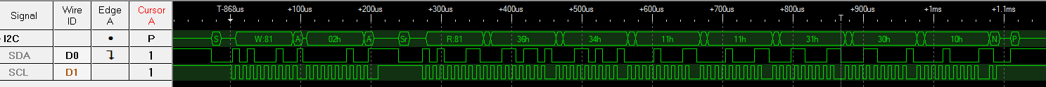

ich versuche gerade die Kommunikation zwischen einem PCF8563 und einem
Xmega32A4 einzurichten.
Das Beschreiben der einzelnen Register des PCF8563 funktioniert
einwandfrei, nur manchmal liefert das Auslesen sehr merkwürdige Werte,
manchmal sind sie aber auch korrekt. Die Uhr scheint richtig
hochzuzählen, was ich an den korrekten Datenpaketen sehen kann.
Im Anhang aber mal ein falsches Datenpaket. Nachdem ich die
Registeradresse 0x02 und eine neue Startsequenz gesendet habe, lese ich
folgende Werte aus:
Sekunden: 36
Minuten:  34
Stunden:  11
Tag:      11
Wochentag:31 <- nicht möglich, müsste 0-6 sein (hier 1)
Monat:    30 <- müsste 1-12 sein (hier 10)
Jahr:     10
Wochentag und Monat sind meistens falsch, manchmal aber auch die anderen
Werte. Ich kann keine EMV-Störungen oder ähnliches messen, auch eine
Veränderung der Taktgeschwindigkeit bringt keine Veränderung. Ebenso ist
es egal, ob ich den Sensor alle 100ms oder alle 10s auslese - manche
Pakete bleiben einfach falsch.
Hat irgendwer eine Idee?
Chris

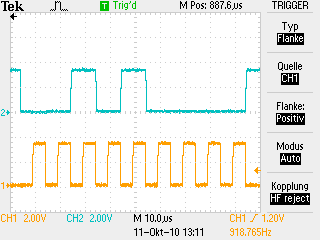

von Chris (Gast)
Die Flanken sind in Ordnung, siehe angehängtes Oszi-Bild.

von Chris (Gast)
Ich mehrmals Bilder aufgenommen, die Flanken sind immer einwandfrei.
Auch die Flanken von falschen Datenpaketen sind ok.
Auf der Platine wird ansonsten nichts gemacht, nur die 5V zum Laden das
GoldCaps werden aus einem Schaltregler erzeugt, die 3,3V für den Xmega
kommen aus einem LDO. Ich kann keinerlei Störungen feststellen.
Ich löte mal den PCF8563 aus und einen neuen ein...

von Peter D. (peda)
Also laut Datenblatt sind die bei Wochentag/Monat die obersten 5/3 Bits
X, d.h. unbestimmt. Du mußt sie ausmaskieren.
Peter
von Chris (Gast)
Mist, das habe ich völlig übersehen. Wenn ich mir die Bits auf dem
Logic-Analyzer mal anschaue, kommen die Fehler immer nur von den
undefinierten Bits, die anderen stimmen immer.
Vielen Dank an Peter und Olaf. Wieder was gelernt.
