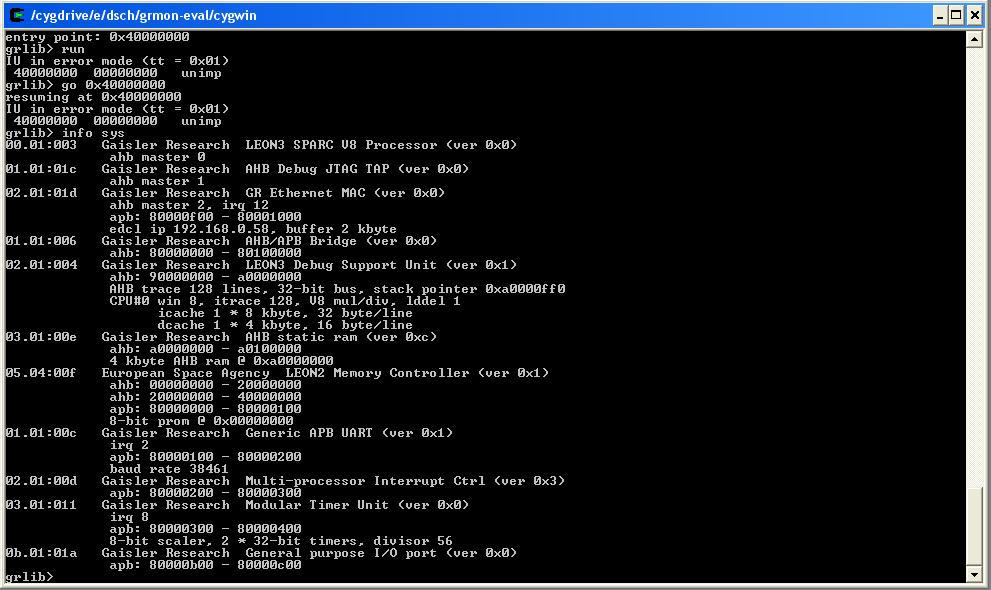

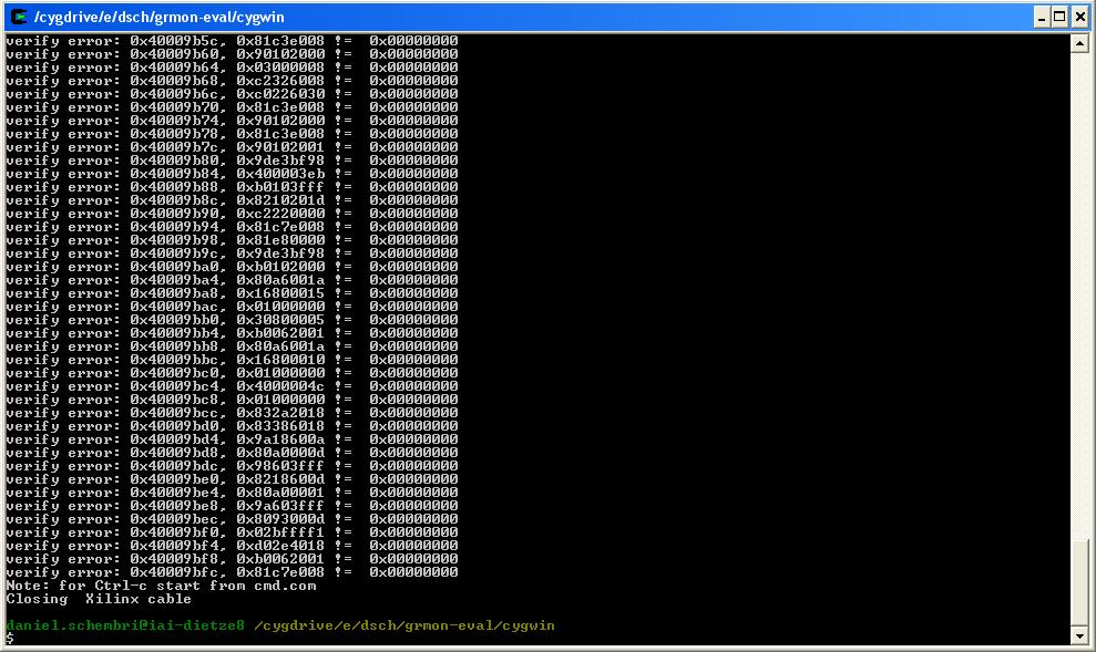

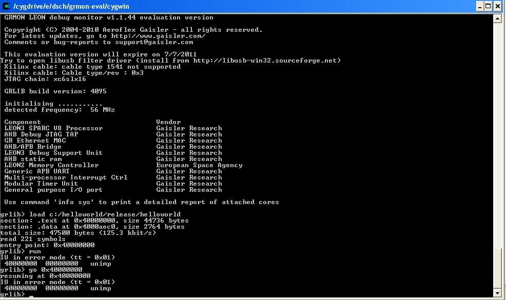

Ich hab hier mal ein paar Screenshots gemacht:
Der erste zeigt das Initialisieren und das runterladen des Programms an.
Das zweite die info sys
und das dritte den verify error
Kann es sein das ich überhaupt keinen Speicher habe? oder keinen
Zugriff?
Ich steh irgendwie auf der Leitung...
von Duke Scarring (Gast)
Doch Du hast welchen, den "AHB static RAM". Aber der liegt bei 0xA000..
Bei 0x4000.... liegt laut Deiner memory map nichts. (Üblicherweise packt
man dort den DDR-Ram hin.)
Duke
von Daniel S. (pod)
Und wie lad ich mein Programm in den "AHB static RAM"?
Ich find den Befehl nicht. Das wäre ja die Addresse 0xA000.
Wie komm ich dahin?
Schau mal ins Linkerskript. Da müssten die Adressen angegeben sein.
Duke
von Daniel S. (pod)
ich habe jetzt die addressen manuell geändert mit dem Compiler.
Aber ich glaube der Platz reicht nicht für eine HelloWorld Anwendung aus
Ich bekomme beim debuggen mit GRMONRCP einen Speicherbereich von 0x00 -
0xfc angezeigt.
Für das Helloworld braucht er aber mindestens vierstellig.
Bekomme deshalb immernoch denselben fehler. Obwohl der Adressbereich von
data und text anders ist.
Du könntest auch den AHB static RAM an die Adresse 0x4000.... legen.
Laut Deinem debug-Log sollte der RAM 4kB groß sein.
Duke
