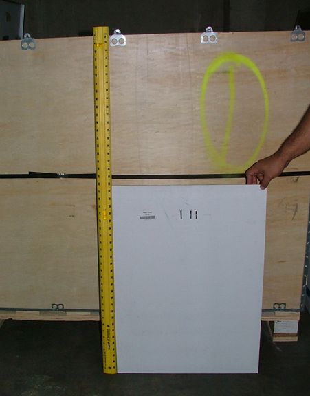

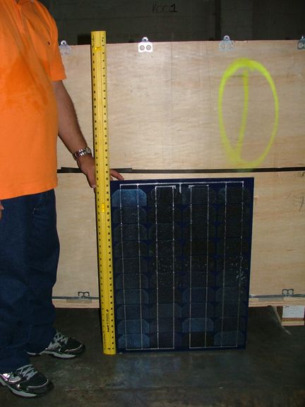

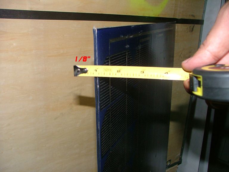

Der eher schlechte Wirkungsgrad ist sicher der Hauptgrund für den tiefen Preis. Es sind aber kristalline Module (OEM) mit der entsprechend zu erwartenden Langzeitstabilität (auch wenn diese auf tiefem Niveau liegt). Anbei sind Fotos eines ebenfalls erhältlichen 35W-Exemplars mit den Abmessungen 701.7x520.7mm. Gruss
