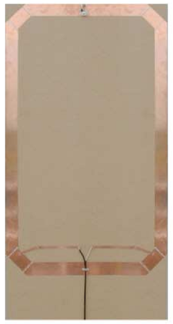

ich versuche eine Antenne für einen RFID Reader auszulegen (13,56 MHz).
ich habe bereits zum Design der Antenne einiges hier im Forum gefunden
(z.B. Beitrag "[H] Berechnung einer PCB Antenne" und entsprechende
Wiki-einträge).
habe nun eine Test-Antenne mit 1,5mm² Draht gebastelt (10 Segmente, 2
komplette Windungen, 10cm * 7 cm)
Nun kommt mein Problem dass ich die Antenne auf 50 Ohm für den Reader
Chip bringen möchte.
Mein Ansatz war Antennenschwingkreis (parallel LC) an einen
Frequenzgenerator anzuschließen, den auf 13,56MHz und über ein
Osziloskop die abfallende Spannung am Antennenschwingkreis messen. Da
der Frequenzgenerator einen Festen Innenwiderstand von 50 Ohm hat passt
das Super zum berechnen des Schwingkreiswiderstandes.
Tja, wäre da nicht die Dimensionierung der Bauteile. Antenne hat laut
Berechnung 1,4µH, dies ergibt einen Kondensator von ca. 0,1pF. Mein
Oszilloskop hat allerdings laut Aufdruck schon 15pF an den Eingängen.
Ich käme bei Messungen auf diese Art auf einen Widerstand von 60 Ohm,
klingt für mich irgendwie nicht realistisch...
Gast #1894784
Das ist wohl ein Fehler.... bei mir gibt das eine Resonanzfrequenz von
>400MHz!
Die Antenne auf "50 Ohm  bringen " ist wohl nicht der richtig Weg.
Zumindest nicht am heissen Ende des Schwingkreises.
Ein¨Parallelschwingkreis ist naemlich hochohmig, sonst ist es keiner ;-)
Mach mal eine Anzapfung bei 1/4 oder 1/2 Windung, dann kommt das schon
hin.
Eine Leistungsanpassung bei dieser Art Antenen beim EMPFAENGER zu machen
ist sehr verwegen und es ist i.A. besser, die Antenne spannungsangepasst
zu betreiben.
Gruss
Michael
Gast #1897719
>>400MHz!
Wie hast du das berechnet?
Für nen parallel LC gilt doch:
mit meinen Werten:
und wenn ich annehme das die Kapazität des Osziloskops dazu kommt
ok.... hab ich was verpasst? Ein idealer Parallelschwingkreis hat zwar
nen unendlich hohen Resonanzwiderstand, aber in der Praxis müsste doch
so eine Antenne mit 2 Windungen durch den sehr niedrigen
Windungswiderstand niederohmig sein, oder?
> hin.
mmmh vielleicht versuch ichs auch mit nem Reihenschwingkreis... da
jemand nen Tipp?
branadic schrieb:
> Der erste Link dürfte aber in etwa das sein, was du
> suchst.
bins mal überflogen, sieht sehr hilfreich aus. werds mir mal am
wochenende zu Gemüte führen und schauen ob ich damit klar komme, danke
(Firma: eHaJo.de) Persönliche Seite #1897732
Genau, wenn du ihn mit deinem Multimeter misst ist der
Windungswiderstand genau etwa 0,0x Ohm, also genau der Widerstand den
die Kupferleitung hat.
Darum gehts aber nicht, Für die Resonanzfrequenz ist der Widerstand
ideal unendlich hoch, weil das Ding halt keine Kupferwindung sondern
plötzlich ne Spule ist...
OP #1897804
joa, ich dachte nur man kommt dann in nen normalen Bereich von Ohm (also
keine K- oder M-Ohm).
Bei genauerer Betrachtung über Formel
müsste er recht hoch sein da mit meinem L und C sich ergibt
also mit kleinem Rl noch größer, zu meinen 50Ohm komm ich wohl nur über
Gast #1898467
Der Schwingkreis sollte ausreichend bedämpft werden, damit die
Modulationsseitenbänder der Kommunikation nicht zu stark bedämpft
werden.
Eine Güte von ca. 10 -20 würde ich dabei vorschlagen. Realisierbar z.B.
über einen Parallelwiderstand zum Antennenschwingkreis.
Die Anpassung kann man wie einer der Vorredner empfahl entweder induktiv
(z.B. Spulenabgriff) oder auch kapazitiv z.B. über einen aufgeteilten
Kondensator realisieren.
Gast #1898484
Bei Texas Instruments gibts RFID-Antenna-Cookbook.
Ohne Impedanzmessbrücke oder empfindliches SWR-Meter
wird das aber nichts.
Ganz oben im Bild sitzt der Trimmer zum Abgleich
parallel mit dem Bedämpfungswiderstand (ca. 10k).
OP #1907073
Also, nur mal so als Tipp für alle die auch gern mal mit rfid
rumexpirementieren wollen, meine Antenne hab ich zum testen so
ausgelegt: Antenne gebastelt, Induktivität über Formel bestimmt.
Reihenschwingkreis mit berechnetem C aufgebaut. In zu- und
Abgangsleitung nen 25 Ohm Widerstand. Fertig und funktioniert.
