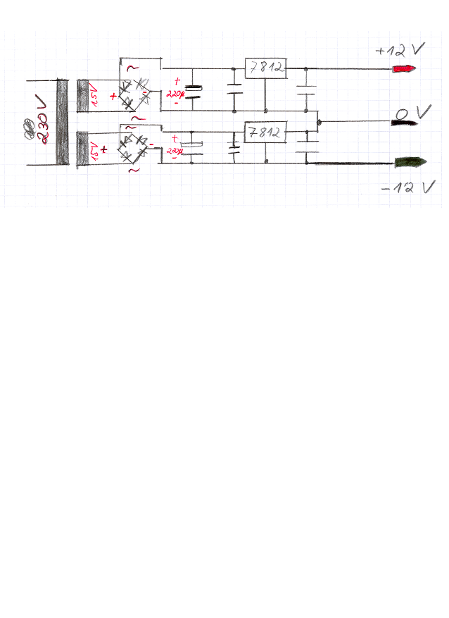

Ich bin zwar Elektoniker in Ausbildung aber ich habe da ne Frage^^:
und zwar brauch ich ein Netzteil für ein OPV, nun hab ich mir da shcon
was gebastelt aber ich bekomme keine Stabiele 12V somit jetzt die frage
zu dem Schaltplan geht das so wie ich das gezeichnet habe oder muß da
unbeding ein 7912er rein???
Den ich hab alle Bauteile in übermassen da, ausser einen 7912er.
Hab mein Lehrer in der Schule gefragt und der meint das würde so gehn^^,
aber bevor ich meine letzte Leiterplatte jetzt noch verbohr frag ich
lieber hier nach vill. kann ja einer von euch was zu dem Schaltplan
sagen.
Vielen dank euch schon mal
Gast #1895090
Schau dir nochmal genau den Brückengleichrichter an. Ich vermute, Du
meinst das Richtige, die Dioden sind aber falsch verschaltet.
Grüße
Christian

Gast #1895120
Die Richtung der Dioden in deinem Gleichrichter solltest du noch mal
überprüfen.
An den Ausgängen der Regler solltest du unbedingt noch
Latchup-Schutzdioden vorsehen, die bei Ungleichheit der Siebelkos oder
unsymmetrischen Laststömen das Negativwerden einer Ausgangsspannung
vermeidet. Das Negativwerden ist nicht so sehr das Problem dabei, weil
das auch ein paar interne parasitäre pn-Übergänge verhindern könnten.
Das Unangenehme ist vielmehr, daß dannn bei einem Wiederansteigen der
Trafospannung die Ausgangsspannung negativ blieben kann und der Regler
nicht mehr die Ausgangsspannung auf 12V ausregeln kann, also der
klassische Latch-up droht. Eine simple 1N4002 ist dann ganz hilfreich.
Auch eine Schutzdiode vom Ausgang zum Eingang eines jeden Reglers kann
sinnvoll sein, wenn am Ausgang des Reglers eine große Kapazität sitzt.
Wenn deine Schaltung größere Lastströme zieht, solltest du die Siebelkos
eventuell vergrößern. Du solltest immer mindestens 14,5V an den
Eingängen der Regler haben, auch bei Netzunterspannung und inklusive
Ripple.

Gast #1895121
Toby G. schrieb:
> Achso meinste einen kleinen Wiederstand in Reihe ????
Nein. Ein Widerstand von +12V nach GND und ein zweiter von GND nach
-12V. Ich hab gerade nicht im Kopf, ob das beim 7812 notwendig ist. Der
7912 neigt allerdings zum Schwingen, wenn er garkeine Last hat. Den
Widerstand so berechnen, dass vielleicht 5mA fließen.
Damit der Strom auch was sinnvolles macht, kann man aber gleich noch
jeweils ne Led als Spannung-liegt-an-Lämpl in Reihe zum Widerstand
schalten. Das mach ich meist, seit ich mal ewig nach dem
Schaltungsfehler gesucht habe, nur um feststellen zu müssen (nach ca.
1h!), dass eine der Betriebsspannungen gefehlt hatte..

OP #1895128
Achso wegen großen lastsrömen es kommt nur ein OPV JRC4558 dran.
Dies soll ein Tiefpass filter werden diesen hab ich schon gelötet nur
hatte ich Propleme mit der Spannungsversorgung was aber jetzt erledigt
ist^^.
Hoffe das klappt so alles^^.
