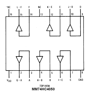

kann ich also den 74HC4050 benutzen?
An
Vdd - 3,3v
GND - GND
RUMPUS_ISP_MISO -> Pin 3
Pin 2 -> ATmega162_MISO
RUMPUS_ISP_SCK -> Pin 5
Pin 4 -> ATmega162_SCK
RUMPUS_ISP_RST -> Pin 7
Pin 6 -> ATmega162_RESET
RUMPUS_ISP_MOSI -> Pin 14
Pin 15 -> ATmega162_MOSI
ist noch etwas notwendig Kondensatoren oder Widerstände?

Gast #1899535
ja.
>Passt das mit der Datenrichtung so?
am programmer ist der pin ein eingang (master in).
er erkennt ca. 3 volt als high und brauch keine pegelwandlung.
Gast #1899739
ah ja ok danke
Vdd - 3,3v
GND - GND
RUMPUS_ISP_MISO -> ATmega162_MISO
RUMPUS_ISP_SCK -> Pin 3
Pin 2 -> ATmega162_SCK
RUMPUS_ISP_RST -> Pin 5
Pin 4 -> ATmega162_RESET
RUMPUS_ISP_MOSI -> Pin 7
Pin 6 -> ATmega162_MOSI
so richtig?
und Kondensatoren oder Widerstände brauch ich keine vorzusehen?
Danke
Persönliche Seite #1901543
1. Du hast ein RUMPUS Board mit 5V und der darauf befindliche AVR hat
eine Firmware intus, die ihn zu einem AVR ISP Programmer macht.
2. Du hast ein 3.3V Targetboard für einen Atmega162.
Du willst mit dem Programmer #1 das Targetboard #2 programmieren.
Als Pegelwandler willst du einen 74HC4050 mit der Schaltung aus
Beitrag "Re: Newbie Frage ISP mit unterschiedlichen VCC" benutzen.
Deine Pinzuordnung sieht richtig aus.
Setze am HC Bauteil noch einen Abblockkondensator von 100 nF zwischen
Vdd und GND.
Verbinde die unbenutzten Eingänge am HC Bauteil (9,11,14) mit GND.
http://www.nxp.com/documents/other/HCT_USER_GUIDE.pdf
=> Termination of unused inputs
